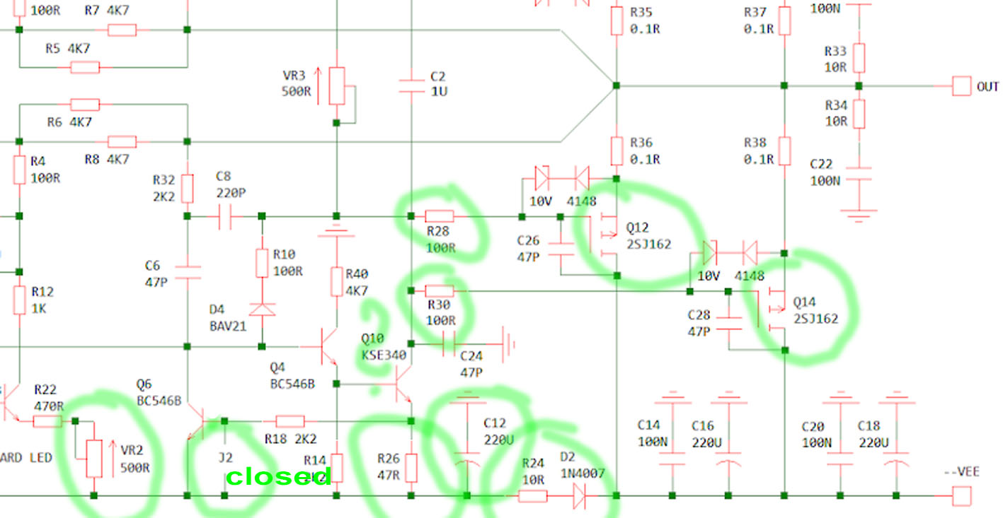

    Hei Harepusen 🙂,
    Ett bilde fra litt av skjema som vise de delene som er brent eller blåst i filler 😏.
    Grønn rinf rundt de aktuelle komponentene, J2 er kun åpen i justeringsmodus, i drift er den lasket (short).
    Noen er nok røket til (brent) pga "naboen" har svidd opp...

    Ville kontrollert den andre hele utgangen . Mål spenningen over source resistorene alle 4 for å sjekke matching . Er bias stabil hele veienfra 100 mA oppover ?Disse skal allerede fra 100mA og opp ha negativ tempco
    Er r 34 og c 22 hele ?
    Jeg tror du har hatt termisk runaway som ikke burde sje laterale mosfet ,,,,med mindre full stendig mis match eller og som hassebassen hentyder ,,,, fakes "
    Den har ser jeg alle tiltak " som skulle hindre selv sving , dog er viktig at de 0,1 uF av kobl sitter imiddelbart tett på mosfet drains

    Hei , bare noen tips Helge .
    VR 3 vil og være kritisk i o med at ett potmeter/ viper aleine" skal bære bias strømmen .Ser ut som du kan kjøre driver PCB uten output stage .Det blir enklere og saftey
    Er du 100% sikker på at du ikke har hatt en utilsiktet power to gnd i en av output Mosfettne ? Kortsluttingen ser regulær ut . Heldig vis har jeg verken sett brente tosh eller htatci ,I en psu er det mer vanlig . Er zoblen brent eller avik verdi kan du regne med occ som årsak
    Nei å vera sikker på noe når det ikkje er spor eller fysiske skader i kjøleprofil eller enheter rundt utgangen, når den tok fyr var det viktiga å sløkje branntilløpet.
    Har demontert og sjekket komponenter rundt den negative rail/utganger. Disse komponeterer skadet, brent etc - Mosfet Q12, Q14, Driver BJT Q10, Diode D2, motstander R24, R26, R28, R30. Source motstander er OK, Zobel krets er OK. Rundt positiv rail er alt OK. Og VR-3 er OK. Da sama er dei andre VR pot'a.
    Vidare undersøking er ikkje gjort så langt, er satt litt til sides nå.

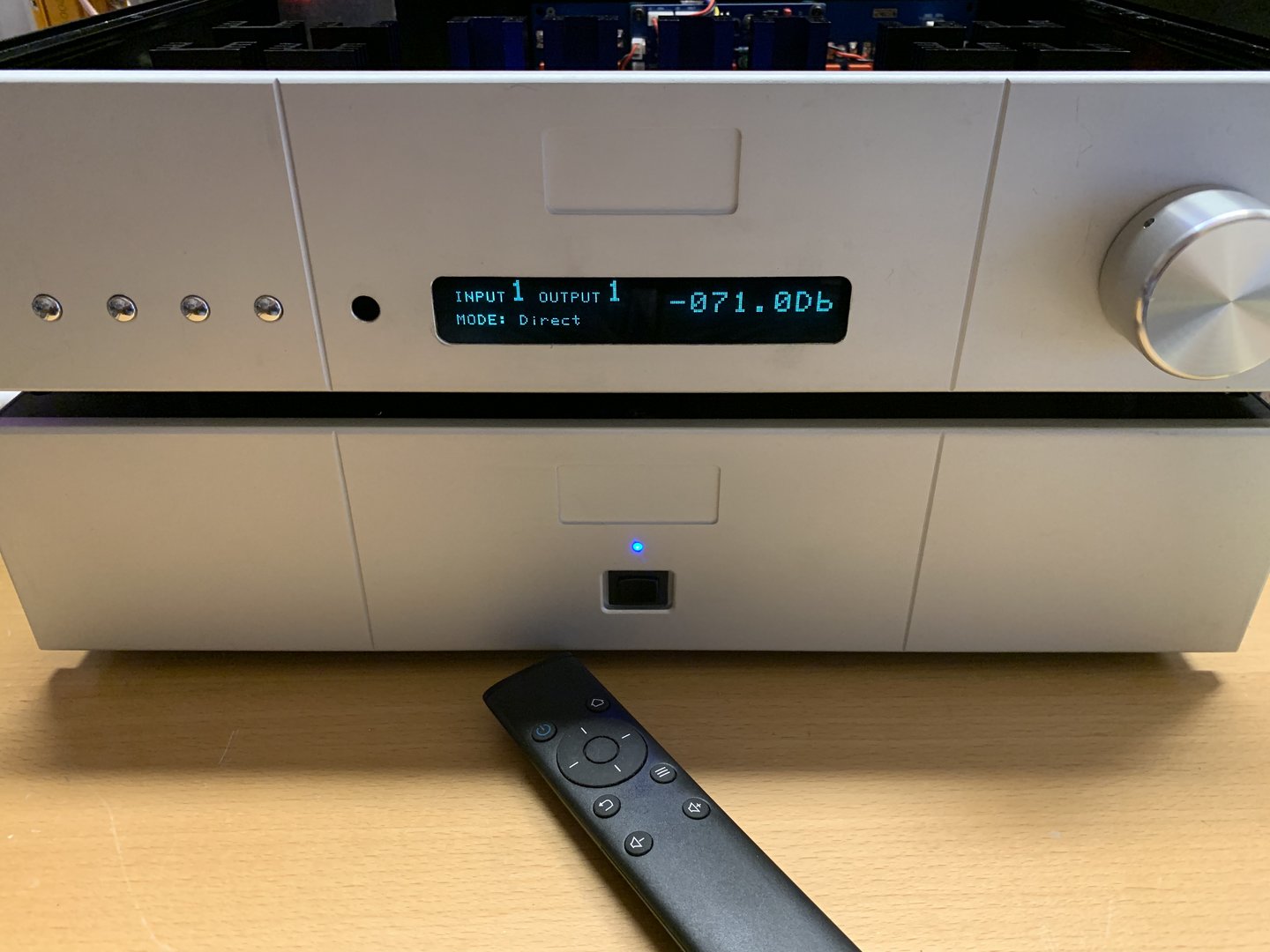

    Då har ein satt Muses72320 heilt sammen ilag med All-FET PreAmplifier - i prosjektet mitt 🤪.
    Forforsterkeren komplett, virker OK med hensn til spenninger. Må testes med signal og lyd 🤓.
    Front view av PreAmplifier og PSU kabinett, spenning på. Men ein har pr her for svakt lys i display, eller meir riktig - det er for mørkt glass eg har installert 😏
    Så nå blir det å teste ut menyer for om mulighet å justere lyset!!! Men å treffe rett meny er ikkje heilt enkelt... Jaja ein får vel ta tidå til hjelp 😂.

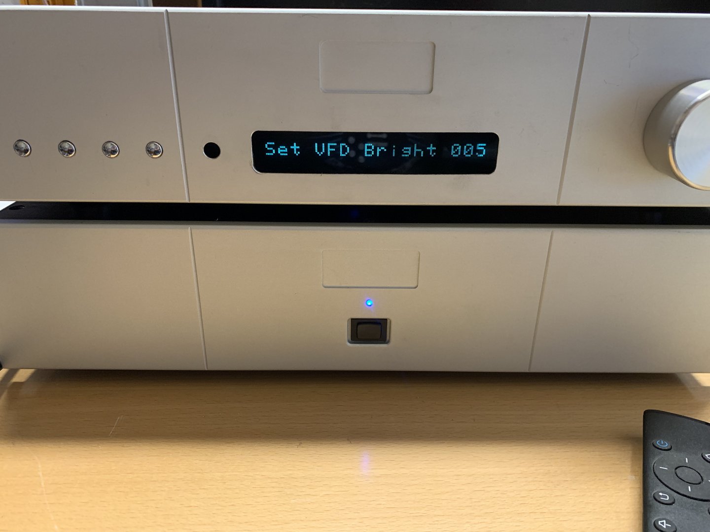

    Ine123
    20.09.2013
    2.872
    4.785
    Halden
    Hei Helge :)
    Prøv knappen på fjernkontrollen med tre horisontale streker (på høyre side). Med den kan jeg justere lysstyrken på min med syv steps.
    Mvh.

    Hei Helge :)
    Mvh.
    Johnny
    Hei Johnny 🙂,
    Nei så enkelt var det ikkje på denne versjonen av Muses72320, den knappen skifter kun fra Direct til Buffer Mode? Så må leite litt tenker eg, men fjernkontrollen påvirker andre enheter her på kontoret 🤣. Mao ingen ting skal være rett fram seies det 😄.
    Helge

    Ja det er riktig, og ser der er ett valg som raser forbi om Set VFD Bright valg, og klarte å stoppe til slutt 😄.
    Satte den til 5 når eg kom inn på den menyen, default var 1.
    Og testet at den settinga huskes med å slå av forforsterkeren og slå den på igjen etter litt tid og den holder. YES! We Fix 😂.
    Vis vedlegget 786922

    Front view av VFDisplay:
    Meny setting er satt til 8.

    Helge ! Nydelig med litt personal touch"

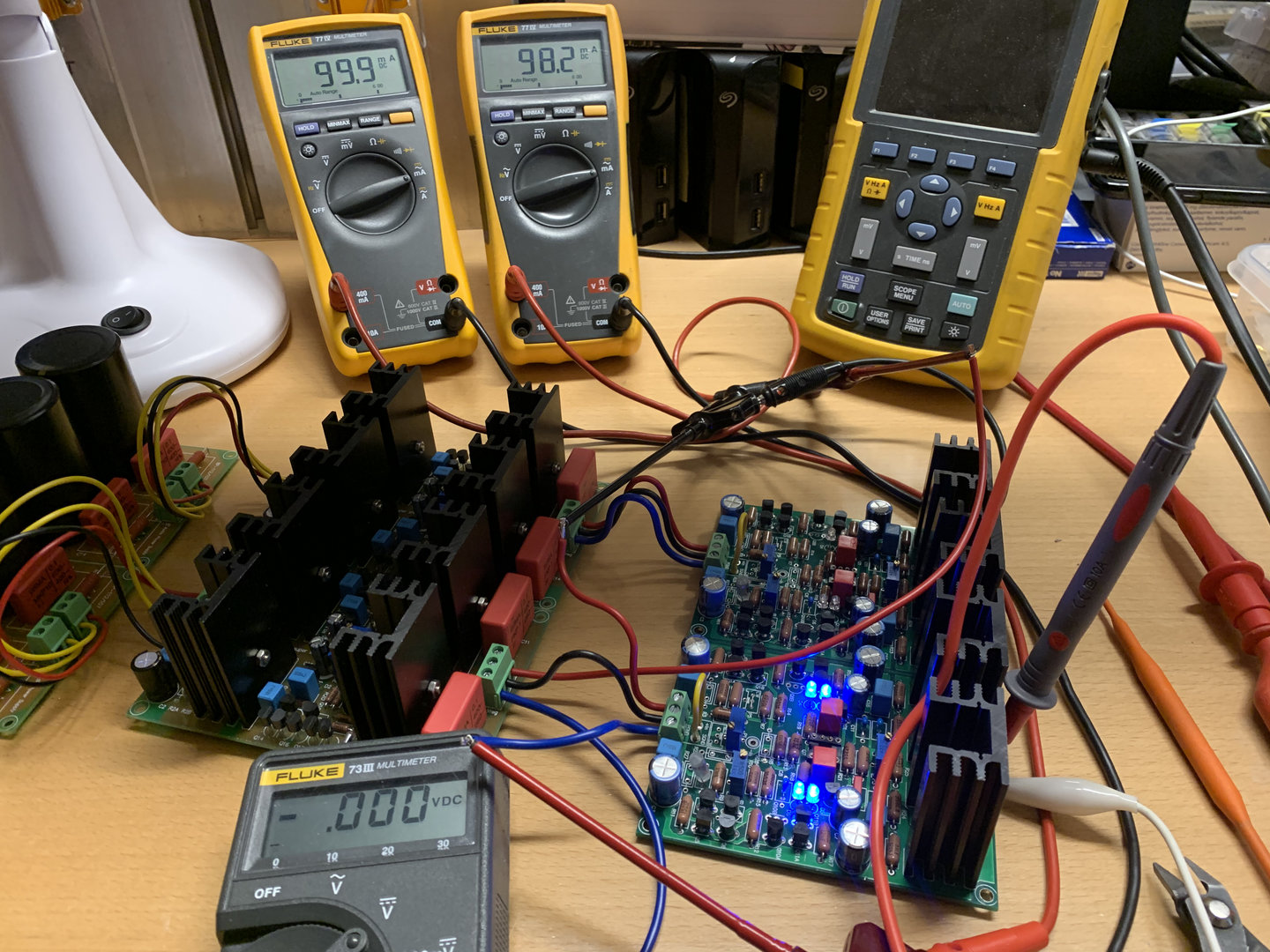

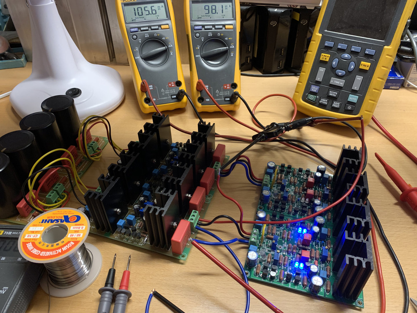

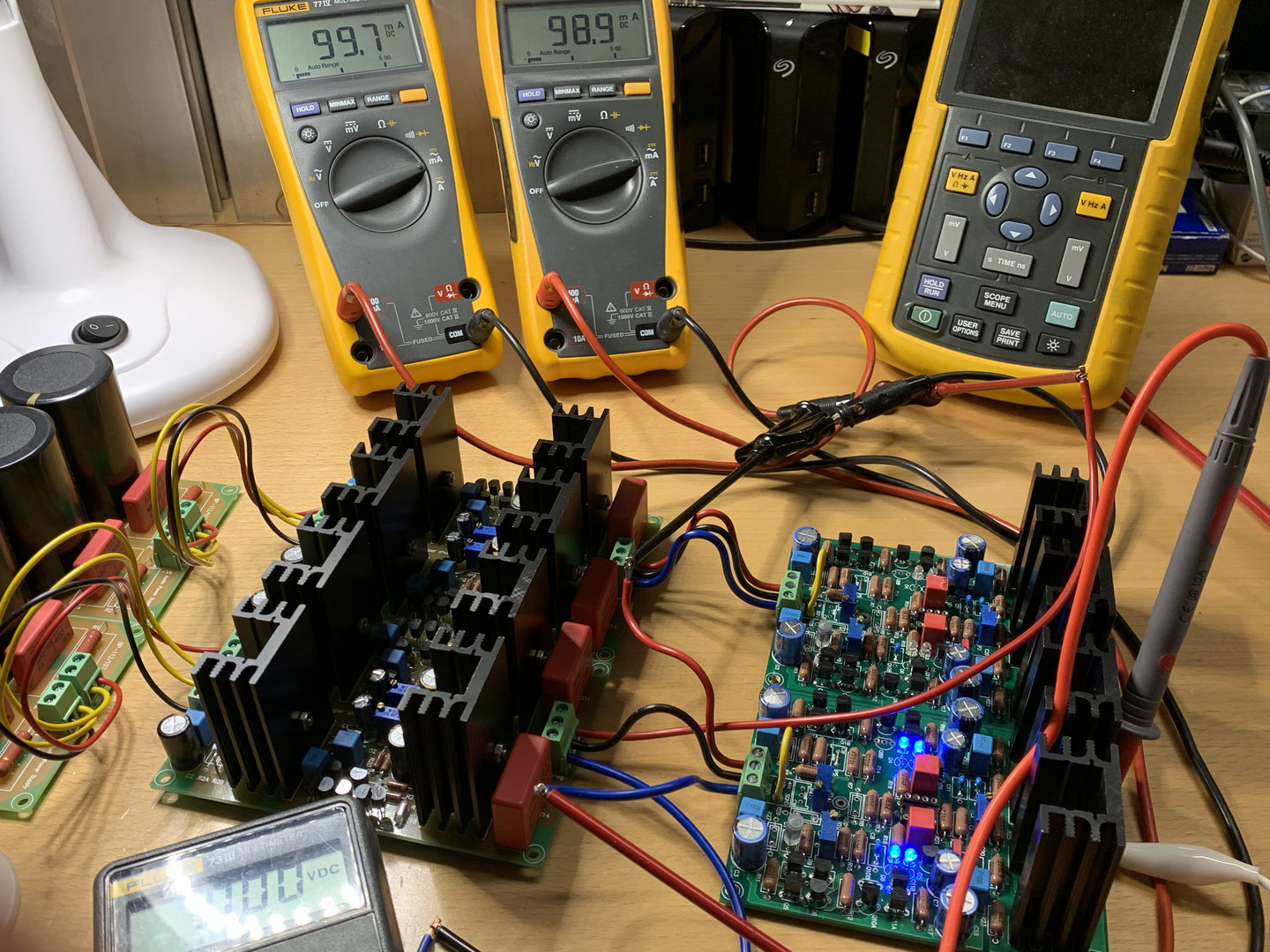

    Begynt litt justering, ja eine railen er noe høy istarten, er den posetive - viser to bilder med ca 5min mellomrom så ja den siger nedover sakte...
    OP-amp (servo) er ikkje satt inn.
    Vis vedlegget 702668 Vis vedlegget 702669
    Og no når dette skrives er pos.rail på 101,4mA og neg.rail på 97,4mA. Så den siste. negativ rail, er også gått litt ned :oops:
    Så får la den få litt tid på seg før ein begynner finjustering... ;)
    Ja så er litt finjustering utført, det har gått ca ein time og nå ser det ut til å stabiliser seg...
    Det er berre småjussinger som er gjort 🤓 Og offset på utgang viser 0,00V uten servo installert:)
    Vis vedlegget 702675 Vis vedlegget 702726
    Venstre bilde er da etter 1 time, og høyre bilde er etter 1,5 time. Så da bør ein kunne sei seg ferdig med denne kanalen
    for denne omgangen. Får begynne å klargjøre justering av den andre kanelen også :)
    Og temperatur for kjøleplater er ca 44°C for CCS transitorer og rundt 36°C for shunt transistorene, og utganger for linjetrinn ca 45°C,
    bør vel vera innafor med standard oppsett av All-FET Audio komponentene :oops:
