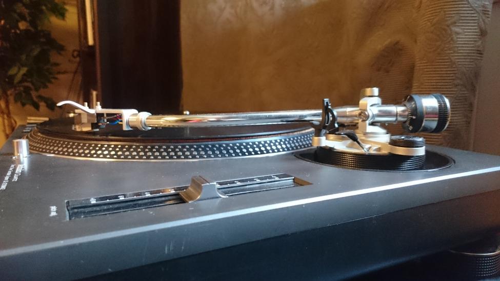

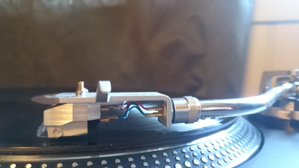

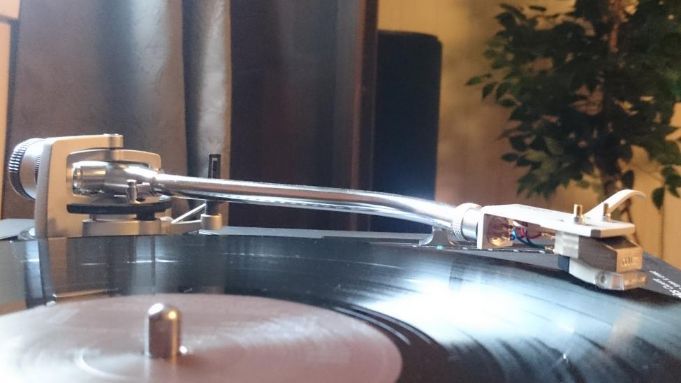

    Har en Glanz GMC-20E MC pick-up på et Ortofon headshell.
    Kan ta bilder å legge ut.
    Retep
    Steine galen
    27.01.2005
    23.090
    20.647
    Volda
    Vanskelig å ta gode bilder med min gamle mobil. På det siste bilde har jeg forsøkt å løfte headshell slik at armen blir rett.
    Vinylen ligger på en tynn korkmatte og er en 180g. Bord og spiller er vatret opp.

    Kan godt være at det er hifinevrosene som slår til her. Men man blir jo usikker når man starter med noe nytt og leser på www.

    Da skjønner jeg at du vil ha tykkere matte. Er den som ligger på uoriginal og tynnere enn den skal være? Kan det være Ortofon-headshellet som monterer pickupen høyere enn ditto Technics? Rart, dette.
