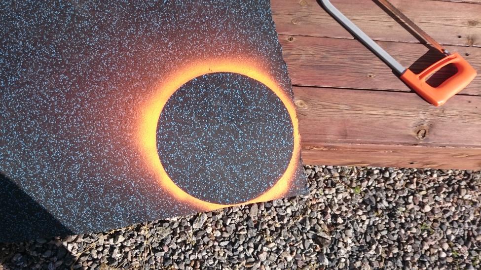

    Jepp. Venter på feriepenger. Kommer vel om ikke lenge
    Dazed
    29.01.2003
    20.565
    7.321
    Du trenger vel ikke feriepengene heller for å prøve en hjemmelaget matte? :) Fint tidsfordriv også, når du kjeder deg hjemme.
    Twsts
    26.08.2015
    458
    421
    Bodø
    Husk å kutt den til slik at den kommer innenfor "ytterkanten" som er på tallerkenen, så sikrer du god kontakt med tallerken og at plata ligger nedpå uten luft mellom. :)
    Blir spennende å høre hvordan det blir.

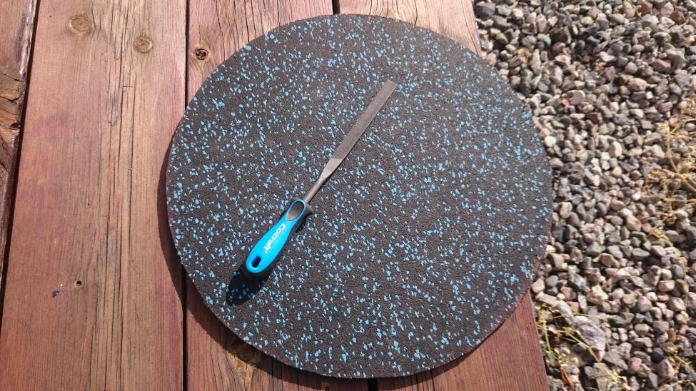

    Neida til diy matta så har jeg det jeg trenger.
    Har forstått det slik at den ( matta) skal på innsiden av denne blanke ringen, som er ørlite høyere enn den sorte delen.

    Er bare litt bekymret for vekten av denne matta. Vil jo ikke slite ut motoren på 1210.
    Er det bare hifinevrosene som slår til igjen?
    lyntoft!
    30.05.2008
    1.427
    807
    Kløfta
    Lage matte selv og ikke bekymre deg for at den skal bli for tung :)

    Lagrene på technics spillerene tåler masse ekstra vekt, så bare å pøse på med matter og platevekter etter smak ;)
    Ellers så har forskjellige headshell forskjellig høyde i forhold til armen, så du kan jo prøve med et originalt technics headshell (billig og bra) og se om den monterer PU'en litt lavere.

    Innenfor den blanke ringen for å ha god kontakt uten ugjevnheter ja.
    Den tåler vekta, motoren er tross alt ikke drevet av strikk. :cool:
    Kjør på :)

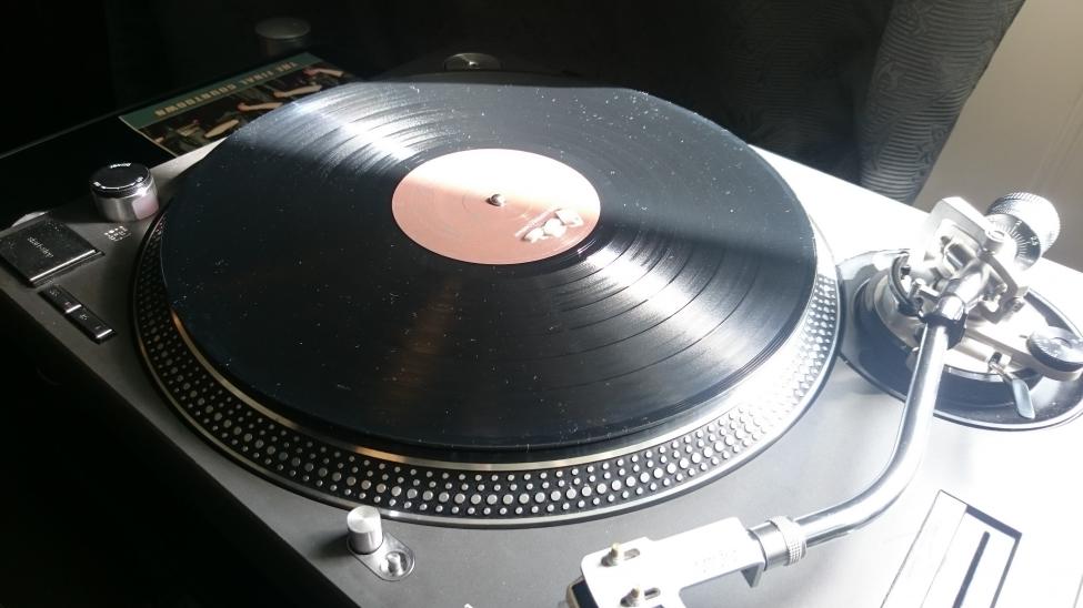

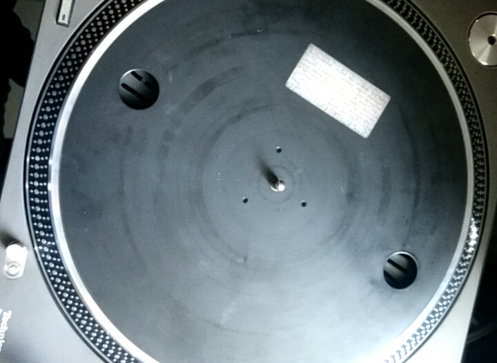

    Sitter vinylen noe høyt her eller?
    Synes også at plata sitter noe løst oppå toppen der. Ved å føre hele tallerkenen frem og tilbake så følger ikke vinylplata helt med i svingene. Den spinner fremdeles litt i den første retningen før den stopper.
    Nå skal jo ikke denne brukes til det. Men blir jo litt urolig. Må teste om det samme skjer med den tynne korkmatta...

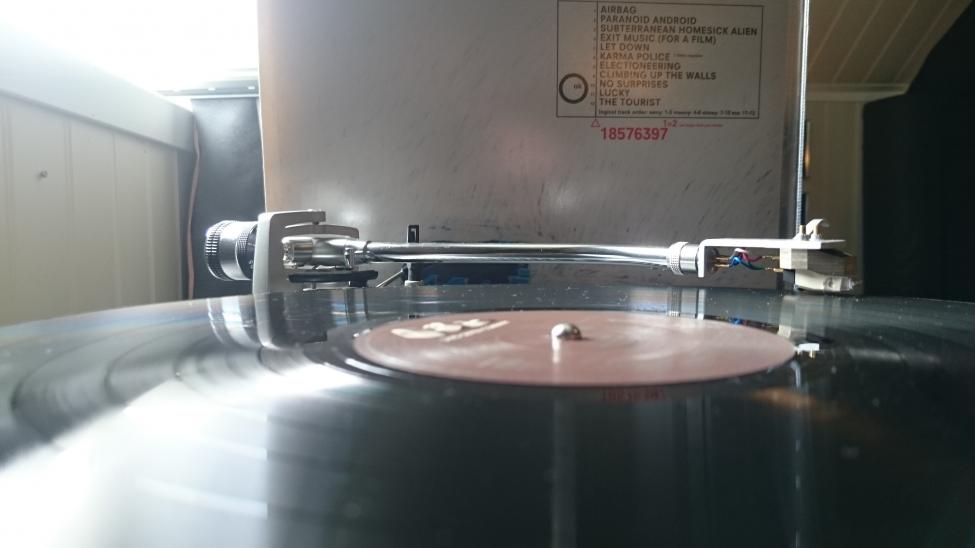

    Jeg kan anbefale Funk Achromat til SL-1200. Jeg brukte den på en SL-1200 jeg ikke har lenger, og den ga bedre lyd enn gummimatta til Technics. Standardtykkelsen på Achromat er 5mm, men de tilbyr en 3mm til spillere som ikke kan ta 5mm matta (i praksis Rega, tror jeg). Uten at tykkelsen er oppgitt på SL-1200-utgaven av Achromat, så vil jeg derfor anta at den er 5mm. Mala Audio, Funk Firm eller noen andre kan sikkert bekrefte/avkrefte dette.
    For å plukke opp tråden der Lyntoft slapp - det er litt på moten med en SRA som innebærer at armen skal helle svakt nedover. Ideel vinkel omtales som 91-92 grader, ikke 90 som er det man får med parallell arm. Det er vel Michael Fremer som har omtalt dette mest, og jeg minnes å ha lest at målinger med f.eks. Dr. Feickerts opplegg bekrefter at en SRA på 91-92 gir best resultat. Jeg har aldri tatt med bryet med å gå så nøyaktig til verks selv, skal jeg innrømme.

    Skal ikke armrøret være parallelt med platen når liften er senket?

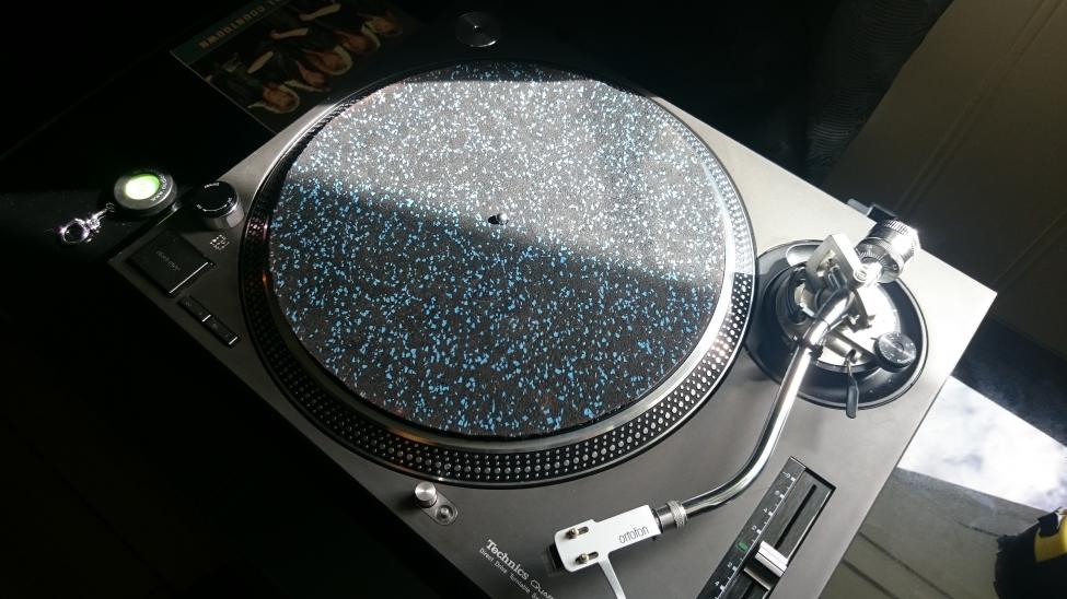

    Testa ut den korkmatta med tanke på det at vinylplata ikke fester seg skikkelig nedpå.
    Akkurat samme resultat. Så da tar jeg det med ro.
    Intr det med at arm ikke skal være 90 grader.
    Får teste litt diverse. Har forstått at man kan justere en del lyd slik. Mere bass den ene veien mere topp den andre. Pga vinkelen nålen går i rillene
    Er det jeg har trodd og ogdtå grunnen til at jeg nå har laget ny matte.

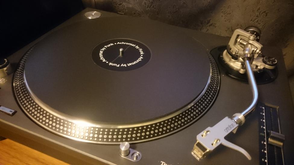

    Da er min 1210 klar til bruk. Fikk endelig summa meg til å kjøpe en Achromat II matte.
    Nå må jeg bare stille VTA og stift trykk så er jeg klar.

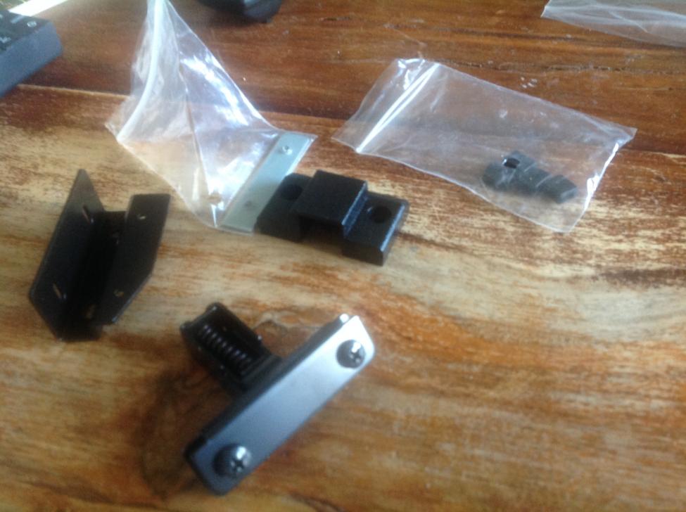

    Om noen har hengsler til støvlokk til en 1210 liggende. Si ifra. Trenger kun delene som skal festes i lokket. De som sitter på spilleren er der.
    Dazed
    29.01.2003
    20.565
    7.321
    Søk på "Technics dust cover hinge kit" på ebay.
