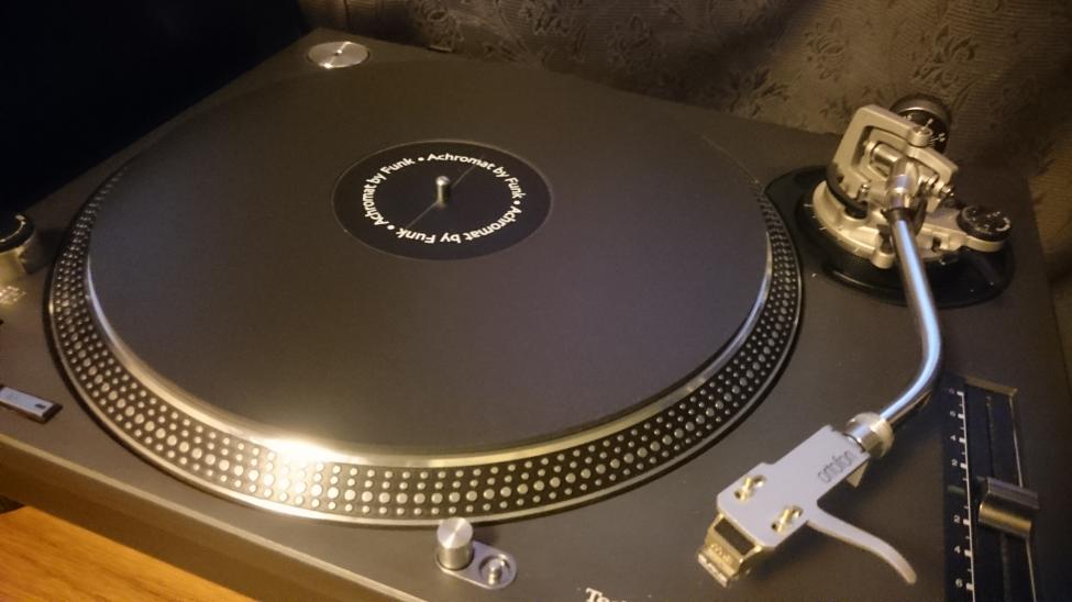

    Da er min 1210 klar til bruk. Fikk endelig summa meg til å kjøpe en Achromat II matte.
    Vis vedlegget 446669
    Nå må jeg bare stille VTA og stift trykk så er jeg klar.
    Kan innrømme at jeg har ingen erfaring med bytte av matter. Jeg har kjøpt meg Achromat SL1200-utgaven til min 1200G-spiller, men jeg synes matta blir for tykk (den er dobbel, noe jeg ikke var klar over da jeg bestilte den). På 180g. vinyl er det bare så vidt det går rundt. Lurer litt på om jeg skal prøve å bytte matta til "vanlig" Achromat 3mm. Mulig 3mm vil passe bedre totalt sett?
    Er det forresten noen som har prøvd Blue Horizon Promat? Ser ut som den er todelt, så da kan en bestemme tykkelsen selv etter behov.
    Promat - Blue Horizon
    Jeg takker for alle innspill:)

    Hva mener du med "bare så vidt den går rundt"? Jeg vet ikke om tallerkenen på G-versjonen er lik som min M5G, med 5mm matte passer perfekt på den.

    Litt vanskelig å forklare, men ved tykke plater blir det bare så vidt plass til plata oppå matta. Men det går rundt og det er mulig å spille plater, så mulig det ikke er noe problem. Noe 'clamp' blir det neppe plass til (men det bruker jeg ikke pr. i dag). Noen dårlige mobilbilder som prøver å vise ei tykk plate med matta under.

    Hehehe.... stusset på at den ikke gikk rundt. ;D Der var det ikke mye plass igjen. Regner med at du tok vekk den orginale gummimatt?
    Pga den ca 1mm opphøyde kanten rundt platetallerkenen er det jo frest et spor I 1210-matta fra Acromat. 3 mm matta lages ikke med denne utfresingen. Ser ut til at sentertappen er lavere på de nye G-modellene?

    Ok, takk for innspill. 1200G er min første Technics-spiller, så jeg har ikke noe sammenligningsgrunnlag mot andre spillere. Men jeg sliter med å finne noe 1mm opphøyd kant på platetallerkenen til 1200G. Uansett, 1210-matta til Acromat spiller en god del bedre enn original matta, så jeg beholder Acromat. Men har likegodt bestilt meg Blue Horizon Promat nå, slik at jeg kan sammenligne mot Acromat.

    Slik jeg kjører I dag har jeg en 1mm bitumen-matte I bunnen for å komme akkurat over kanten av ringen rundt tallerkenen hvor jeg bruker en glassplate på den igjen. Med denne kombinasjonen er tallerken blitt vesentlig bedre mtp egenresonans. Det skal bemerkes at jeg har skiftet lageret med en Mike New Bearing som har vesentlig høyere centertapp enn 1210 orginal. :)
    Hvis det ikke er kant på 1200G så kan en standard Acromat benyttes (uten utfresing) 3 eller 5 mm. De er jo noe rimeligere også. Hadde vært kjekt om du kunne bekrefte at det ikke er kant på tallerkenen slik at vi er oppdatert på dette her I tråden. :)

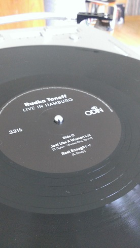

    Har ikke fått åpnet pakken og testet selv enda bare lest hva noen andre skrev om skiva etter at jeg hadde fått den i hus og de brukte vel "reversed/backwards" når de skrev om den, men når jeg tenker meg om så må det jo nesten være innefra og ut. Hvis det er innefra og ut så er det også forsåvidt nytt for min del; går det uten problemer på 1210? Kan jo bare åpne opp og teste selvsagt, men tenkte at hvis det var noe risiko for å ødelegge noe så var jeg ikke så veldig interessert i å prøve uten å sjekke opp først.

    Sikkert fra innerst til ytterst. Du ødelegger uansett ingenting ved å bare senke pickupen midt på plata og høre og se hvilken vei armen beveger seg.

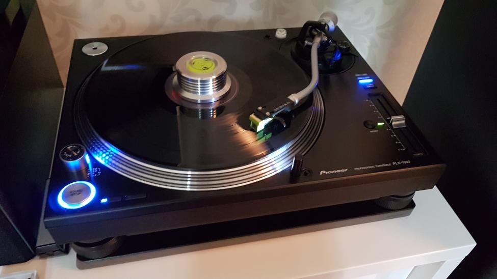

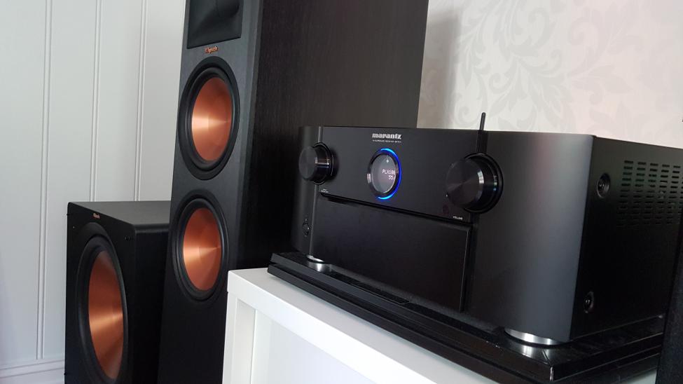

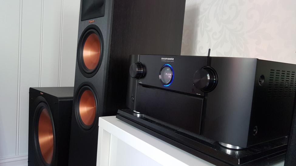

    Ikke noe uforskammet i det spørsmålet, larkus:) Men jeg solgte den fordi jeg syntes den rett og slett ble for dyr og eksklusiv for meg. Med Lyra Delos spilte det fantastisk godt, men selv om Delos var ny tenkte jeg med skrekk og gru den dagen den måtte re-tippes (veksles inn mot ny). Ca. 12k fikk jeg høre. Jeg burde nok ha beholdt 1210M5G, fordi mellomlegget opp til RP10 i pris var ikke verdt det lydmessig for meg.
    Jeg solgte alt av hifi i sommer; høyttalere, forsterker, platespiller-oppsett og startet helt på nytt. Nå spiller jeg Bluray-filmer (straks 4K OLED og Dolby Atmos) OG samtidig har jeg mer enn god nok lyd med Pioneer PLX-1000, Schiit Mani Phono og Nagaoka MP-150:) Med det dyre oppsettet, ble jeg rett og slett for kritisk hver gang jeg skulle høre på musikk. Lytte-kveldene ble mer hifi-nevroser enn nytelse. Nå, derimot, nyter jeg alt av musikk fra Metallica til klassisk med en langt mer ro og avslappethet, og er strålende fornøyd.
    For meg har jeg et nå oppsett som passer meg bedre, og ikke minst gleden familien har med litt filmer gjengitt med Klipsch Reference:):)
