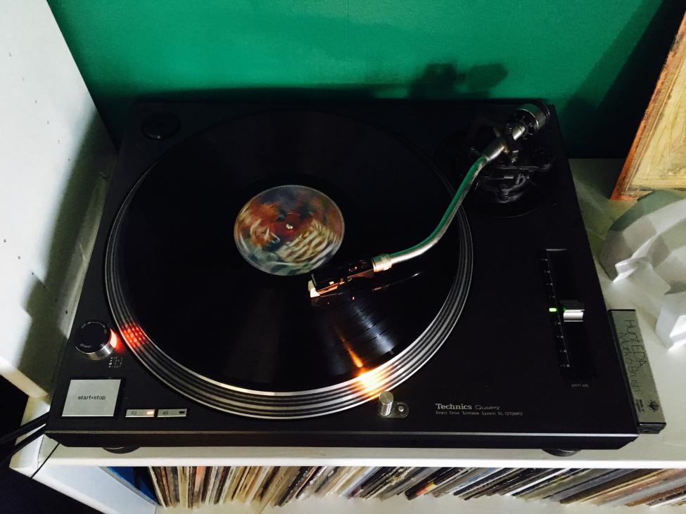

    her er litt bilder av min 1210 :) kommer ikke gjøre store modifikasjonene på denne så lenge den er i mitt eie :) pu og tjukkere gummi matte er det som er gjort. Mangler den singel adapteren men den regner jeg med skal være grei skuring å få tak i :)

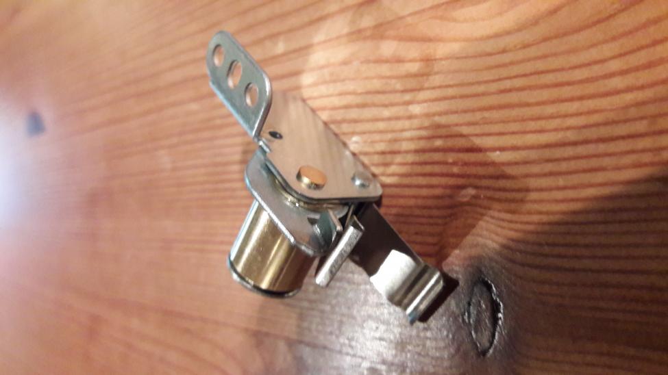

    Kjøpte denne armdemperen (Viscous Damper) fra KAB USA, men måtte bare gi opp å finne ut hvordan den skal monteres, så hvis noen har gjort dette vil jeg bli glad for å få forklart hvordan. Gjerne med bilde(r) :)

    Vis vedlegget 431710 Kjøpte denne armdemperen (Viscous Damper) fra KAB USA, men måtte bare gi opp å finne ut hvordan den skal monteres, så hvis noen har gjort dette vil jeg bli glad for å få forklart hvordan. Gjerne med bilde(r) :)
    Mulig skal monteres invendig, har med armlift å gjøre.
    Hei lyntoft. Ja, jeg sendte en mail til KAB og ba om hjelp, og fikk opplyst at den sitter under armliften, innvendig. Var litt kjapp når jeg bestilte, og misforsto. Men jeg synes pickup`en senkes litt for fort ned på plata, den tenderer på enkelte plater å rutsje over de 2-3 første rillene før den slår seg til ro, så jeg tror jeg likevel skal skifte ut dingsen og se om det hjelper, når jeg nå først har den...

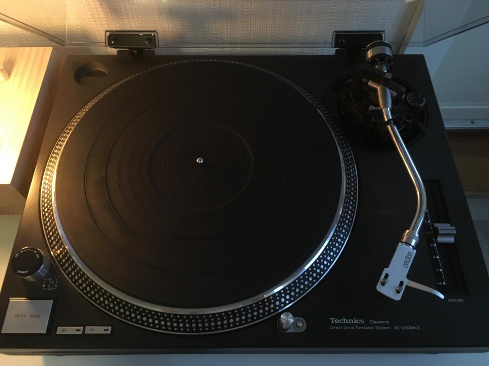

    Vis vedlegget 442692
    Gratulerer!
    Den Vanilla_ninja?
