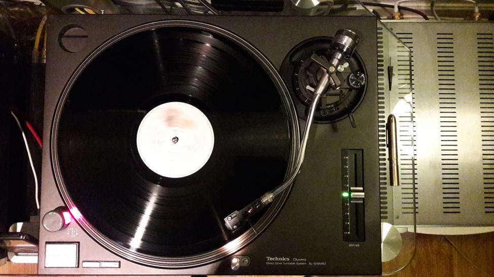

    Da var Ortofon 2M Bronze montert og justert. Lydmessig må jeg si det ble svært positivt, luftig, åpent og stramt. Men Adam og Eva var som kjent ikke lenge i paradis, for det tok ikke mange sekundene før alt ble en skikkelig nedtur, da selv det letteste tråkket i gulvet foran stereobenken resulterte i noen solide brak ut av høyttalerne. Jeg stoppet plata, lot pickupen ligge nedpå og kakket lett på plintet, og lyden kom umiddelbart. Det er ikke den typiske "bump bump"-lyden, som man må forvente, avhengig av underlaget, men heller et bump med en etterfølgende rakling, som om noe er løst innvendig i spilleren. Tråkker jeg i gulvet blir det enda verre.
    Har noen vært borti dette, og har forslag til hva det kan være? Er det kurant å åpne spilleren fra undersiden?

    Besynderlig. Tviler på at noe som er løst inne i spilleren kan forårsake dette. Det er enkelt å ta av tallerken og plate under for å se inni spilleren, men tviler sterkt på at du finner noe der. Har du annen pickup å prøve med?

    Åpne? Har du mistanke om at det er dårlig kontakt I armkabler fra arm til riaa? Inni der er kablene VELDIG tynne... Sjekk over, evt remonter kablene fra PU til hus. Forstår jeg deg rett at raklingen kommer fra høyttalerne?

    Nei, høres ikke ut som dårlig kontakt, lyden er ikke noe som kan relateres til signalforstyrrelser. Det er en rent mekanisk lyd, som oppstår når jeg tråkker i gulvet, verst helt nærme stereobenken. Lyden kommer gjennom høyttalerne ja, men fra spilleren. På Regaen må jeg trampe hardt i gulvet for å ane svake lavfrekvente "bump" gjennom høyttalerne, altså mer normal feedback. Her derimot holder det å rusle normalt på sokkelesten, og lyden er altså kraftige BOOOMM-sammen med en rakling/romling som henger etter. Kan sammenliknes med å slå på en liggende stortromme med en mynt/klinkekule oppå trommeskinnet. Jeg mistenkte først skalahjulet for vekta, for det spinner ganske løst/lett rundt loddet (vibrering derfra), og tapet dette fast uten at det hjalp. Derfor er det jeg undres om det kan være noe løst innvendig i spilleren. Hva med lageret, kan det være slark her? Eller andre innvendige komponenter?
    Pickupen er splitter ny og sitter i orginalt headshell, alt er tight og OK her. Vil det ikke generere støy gjennom høyttalerne om noe kommer i bevegelse/vibrasjon innvendig eller utvendig på spilleren? Tapping med fingre på plintet gjør vel det på de fleste spillere, derfor vil vel også evt. løse komponenter kunne gjøre det samme, om de kommer i bevegelse/vibrasjon når man f.eks. går/tråkker foran spilleren? Jeg prøver bare å tenke rasjonelt, men er altså ganske uerfaren på feltet så alle synspunkter er velkomne rundt dette.

    Tviler på om det er lageret, men det kan jo testes med forsiktige fingre innved basen. Du har ikke for lite stifttrykk da - eller for mye?
    Ved for mye - PU treffer overflaten av skiva. Ved for lite - PU slingrer I sporet.

    Jeg har justert stifttrykket ihht beskrivelsen som fulgte med pickupen, 1,5 gram. Men skal absolutt eksperimentere litt med dette, du har jo et rimelig poeng i det du antyder, slingring i sporet høres jo veldig sannsynlig ut. Det motsatte mindre sannsynlig da jeg kan se at PU ligger over plata. Men det er vel grenser for hvor mye man bør avvike fra fabrikantens vektangivelse? Eller er det ufarlig for stiften om jeg får stillegående resultat ved f.eks 2 eller 2,5 gram?

    Blir det for mye vekt oppstår situasjon #1 eller at den begynner å vingle. Den tar neppe skade å øke opp med 0,5g. Kun for å teste. Spiller den bedre da så har du muligens gått litt feil ved balansering av arm. Husk å skru antiscating til 0 når du justerer (den dreibare skiva på siden av armen).

    Høres I hvertfall ut som du trenger å gjøre noe med plassering av spilleren. Har du skikkelig feste I vegg (betong stenderverk e.l.) så kanskje du bør vurdere en vegghylle? :)

    Ting har ordna seg. Viste seg å være to feil, det ene som produserte støy var en løs metallplate i venstre hengselfeste for støvdekslet som vibrerte når jeg tråkka i gulvet. Fikk satt i skruer i begge festene. Det andre var slark i det loddrette opphenget for armen. Der sitter det en skrue på toppen, tighta denne ørlitegrann til slarken ble borte, og vipps, alt ble tystere enn graven :) Nå er det kun normal feedback å høre, og da må jeg virkelig trampe hardt i gulvet, så behøver ikke å montere vegghylle. Nå nytes grom-musikken med en pils attåt, så takk for innspill til dere som tok dere tid til å svare en uerfaren stakkar. Utrolig lærerikt og nyttig å lese og henvende seg hit inn når uønskede ting oppstår :)

    Det er supert Caron. Da er det bare å sette på en skive, sprette en øl og nyte. Grattis med ny spiller. Ta gjerne et bilde og legg det ut her så vi kan få del i stemningen. 8)

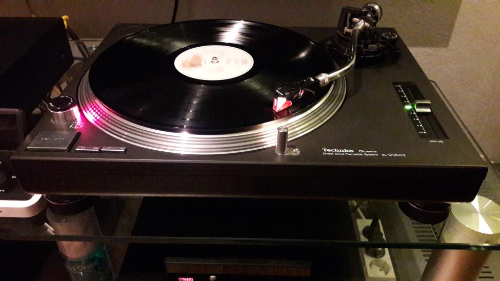

    Kjøpte min første snurre i går. En mint 1210 Mk5 :)
    Trenger pickup til int riiakort som spiser MC 0.5-1mV... Og som passer 1210. Hva skal jeg kjøpe mon tro?

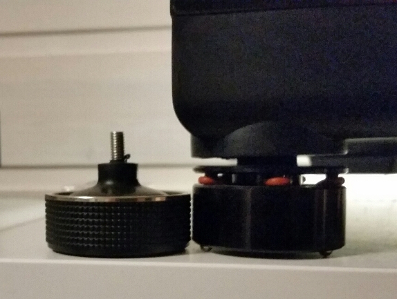

    Jeg måler rundt 9,4 cm fra underlag til topp på min på fremste venstre hjørne. Jeg bruker Isonoe føtter som rensket litt opp i nedre mellomtone og øvre bass i forhold til orginalføttene. Husk at når du vatrer opp spilleren så kan høyden variere avhengig av underlag. Tok et dårlig mobilbilde av føttene ved siden av hverandre. :)

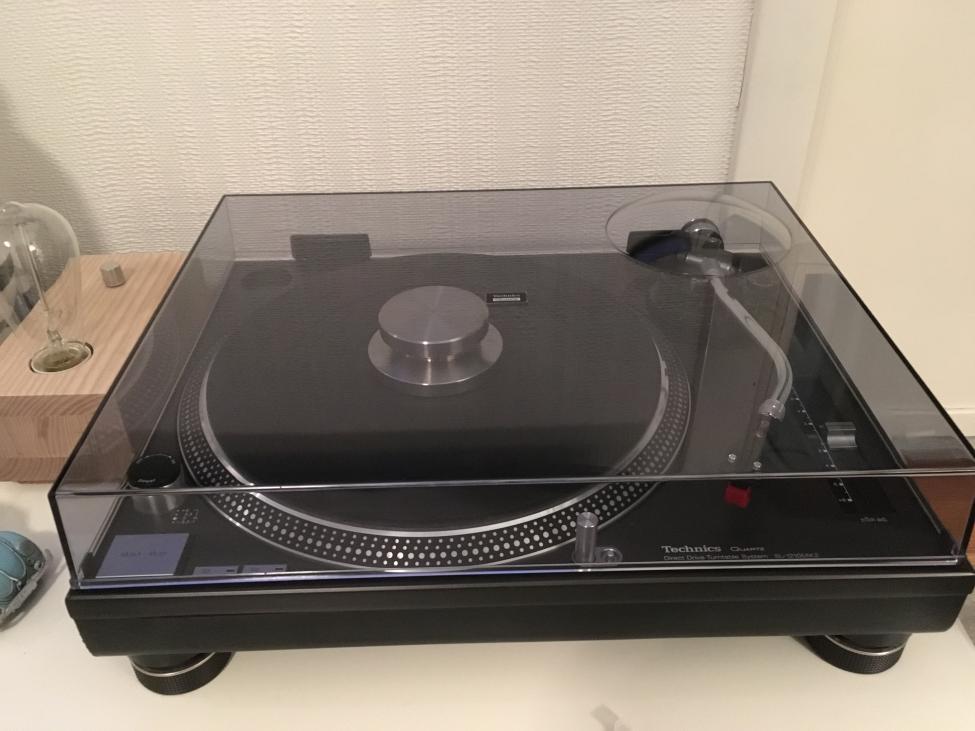

    Hei. Jeg har kjøpt en ekstra clamp/platespiller vekt til min 1210. Den veier rett over 1kg. Nesten 1100 gr. Blir det for tungt for spiller? Noen anbefalninger? :)
    Evo III
    25.12.2009
    30.556
    73.686
    Hertugdømmet Nordre Follo
    89
    Dropp vekt! Kjøp platestrammer ;)
    De gjør ikke noe galt med spilleren men retter ut platene som jo er hele meningen.
