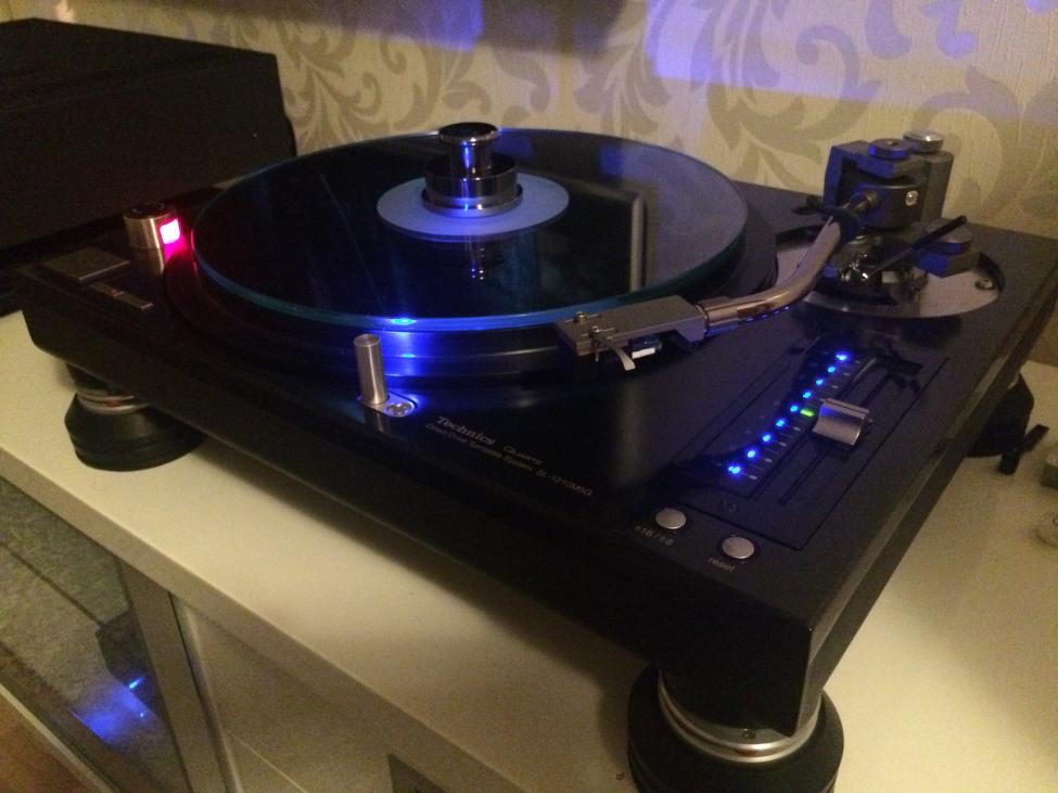

    Jeg hadde også I tankene å evt fylle undersiden på platter med en eller annen form for masse, men ser det er endel utfordringer der. Ikke noe jeg ville gjort uten å teste først for å finne riktig masse og prosedyre. Håper du oppdaterer oss hvis du skulle finne på å prøve dette i en eller annen form.
    Hvilke erfaringer har du gjort med SDS matte? Kjenner ikke den, men vurderer en matte til for å heve tallerken noe. Har du en link?
    Isoplatmat and Isofeet
    Av de mattene jeg har hjemme, er det vinyl rett på denne og achromat under som har gitt meg best lyd i mitt oppsett. Kjøpte den egentlig for å ha den under achromat, men lyden kommer helt klart nærmere og er mer troverdig med SDS på topp. Dessuten ble det helt dødt når man kakker på tallerkenen.
    Har en Oyaide MJ-12 som alle skryter sånn av på vei hit, så vi får se hvordan den er i forhold.
    Likte egentlig achromat alene veldig godt - men med platevekt ble lyden litt drept syns jeg, så da begynte jeg og sjonglere litt på mattene.
    Litt oppkonstruert video av egenskapene til SDS matta:

    Mine erfaringer:
    - Achromat 1200: beste alternativ til gummimatta
    - Oyaide MJ-12+Oyaide: meget god lyd og bedre på alt ift Achromat
    Men etter at jeg la org tallerken på hylla, og monterte på Mike New ETP Delrin platter så flyttet hele spilleren seg opp i en annen dimensjon. På ETP har jeg lagt en Crystal Mat ala Nagaoka etter tips fra andre brukere av denne kombinasjonen. Resultatet er en lyd org tallerken ikke makter; uavhengig av hvilken matte man måtte legge oppå.
    Oyaide MJ-12
    til ETP platter + Nagaoka Analogue Crystal Mat

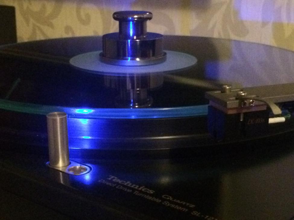

    Har plukket opp underveis at 2M Black er en fin match til armen på 1210, men hvilket headshell har dere brukt dere som har testet dette ? Slik det ser ut nå så tenker jeg å bruke min 2M Black sammen med ett headshell av typen LPGear Zupreme (12gram) som følger spilleren. Dette komme vel strengt tatt ikke helt heldig ut om man følger regnestykket inne på Vinyl Engine.
    Stemmer teori og praksis ? :p
    krisring
    07.08.2013
    156
    68
    Tønsberg
    Jeg bruker iallfall et standard Ortofon-headshell (SH-4 tror jeg det heter), og det fungerer utmerket. Nå er vel dette noe lettere enn LPGear-headshellet. Ekspertene kommer trolig på banen etter hvert angående headshellet ditt.

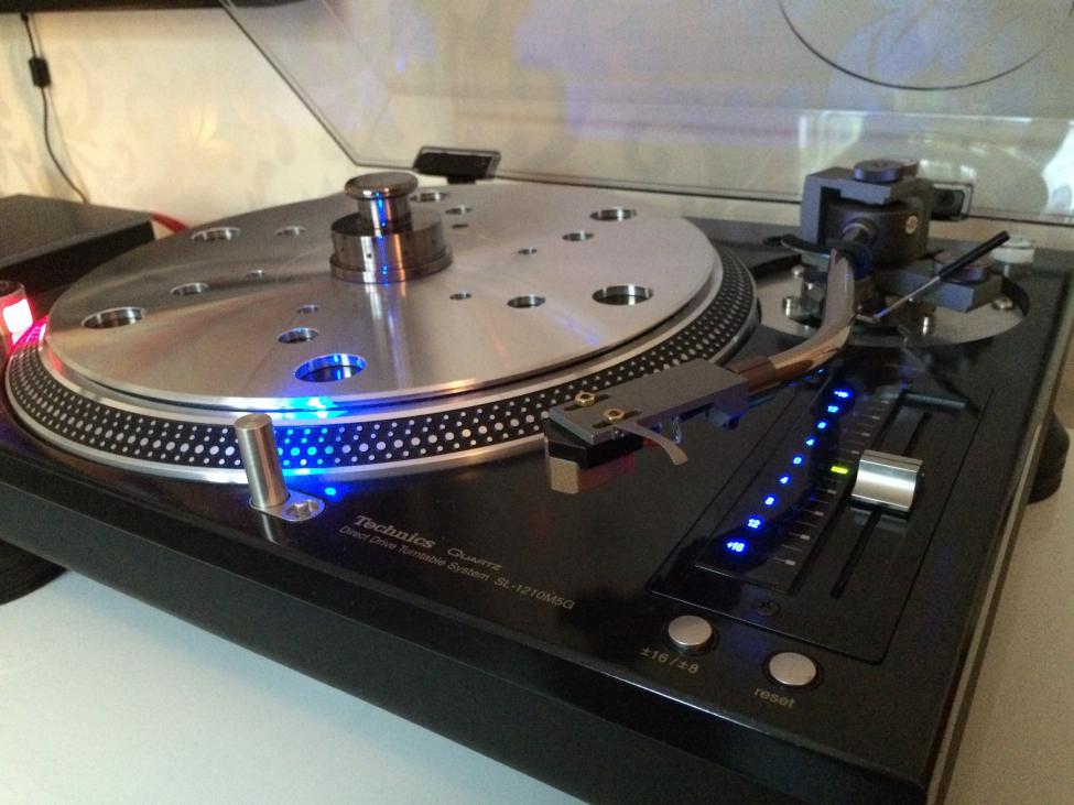

    Som lovet skulle jeg oppdatere. Har startet litt forsiktig på prosjekt dempe platter.
    Det ble ganske impulsivt når jeg var innom biltema og så "Lyddempingsplate - Lyddemping; bil Lyddempingsmatte - Biltema" liggende i en av hyllene. Selvklebende butyl og aluminium, 2mm tykkt, måtte jo være perfekt til formålet.
    Jeg valgte en kjapp løsning "for å teste", med å kle den eksisterende dempningen med stoffet - den kunne jo altis rives av om resultatet ikke ble tilfredstillende - og dermed ingen skade skjedd med verken balansering eller tallerken. En latmannsløsning uten risiko. Flott.
    Av med magneten, starte med å kle undersiden her først.
    5 minutt senere, litt kutting med tapetkniv og glatting med nærmeste flate gjendstand var vi pluttselig her:
    Løfter så tallerkenen opp og gir den ett kakk med knyttneven. Dødt. Ringelyden som jeg vanligvis får her var helt borte. Sjekket med min andre tallerken - joda - forskjellen fra orginal er stor.
    Tallerkenen har mistet sin metalliske lyd. Hadde ikke forventet så bra resultat uten å faktisk legge inn litt innsats, som iallefall å fjerne eksisterende dempning.
    Men nok om det - hvordan er lyden?
    Tallerkenen blir lagt på plass, snurret for hånd for å forsikre seg mot lugging, elektronikkdekslet i tillegg til trafoen er forrøvrig tatt bort - så det er relativt god plass her. Odd Nordstogas "Dette Landet" blir lagt på og forskjellen er der umiddelbart. Musikken er roligere - ikke fullt så skrikete som før, de harde kantene i toppen er rundere. Lydbildet har litt mer luft og de stille partiene er mer stille. Behagelig.
    Jeg sjekker med den andre tallerkenen som er i orginal tilstand for å forsikkre meg - joda, dempningen i tallerkenen gir helt klart mer ro i lyden.
    Det er forrøvrig bra det ble såpass bra - for butylen til biltema hefter så godt til gummien under tallerkenen at jeg tviler på at den kommer av om jeg så ville. Lagene virker svært godt smeltet i sammen.
    Det er forrøvrig ingen synlig kast i tallerkenen, så vil tro ballanseringen er fortsatt godt innafor. På kjøkkenvekta er den litt i overkant av 200g tyngre enn orginal.
    Kvelden går til å spille plater - dette er ikke annet enn å anse som en vesentlig forbedring! :cool:
    Kan ikke annet enn å anbefale andre som irriterer seg over ringelyden i tallerkenen til å svinge seg innom biltema og sette av 10 minutter montering.

    For å gjøre nye erfaringer etter å ha dempa tallerkenen sjonglerte jeg litt rundt på platemattene i kveld.
    Testet først med achromat og de andre litt tykke mattene(gummi,BR-12) med mye dempning som virker utmerket på den orginale tallerkenen. Både med og uten platevekt.
    Så testet jeg med en tynn akrylmatte og en oyaide br-one under - en kombinasjon uten noe særlig dempning, som jeg ikke synes noe om på den orginale tallerkenen.
    Etter nødvendig justering av VTA og VTF treffer kombinasjonen med helt nytt liv på den dempede tallerken - Kveldens største og mest åpne lydbilde.
    Helt klart nye egenskaper i spilleren som krever ny runde med tilpassninger og framforskning av synergi. Spennede! :)
