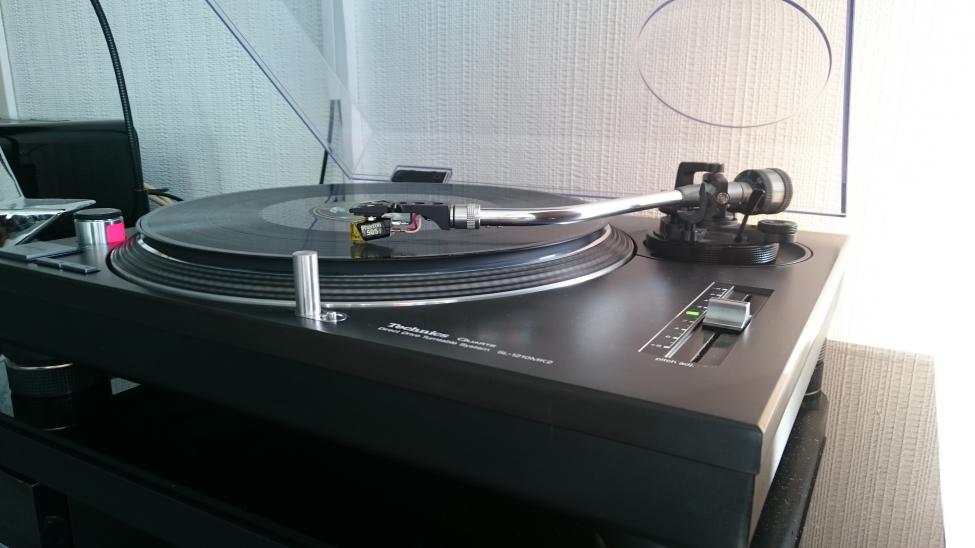

    den. Er urørt spiller fra 2010 som en kar i Bergen har hatt siden den var ny. Veldig godt tatt vare på. Jeg vil bare ha en skuddsikker spiller og det har jeg troen på her :) takk for tips så langt. Kommer nok mer mas her etterhvert ;)
    Etter min mening har du funnet rett adresse. Helt bunnsolid og betjeningsvennlig. At den spiller flott både i orginal og enda bedre etter noen enkle grep er bare perfekt i min verden.

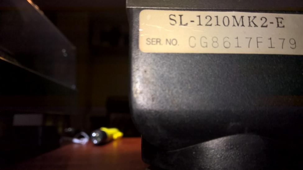

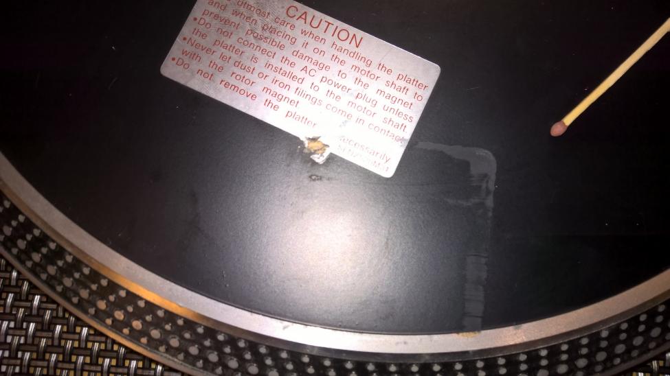

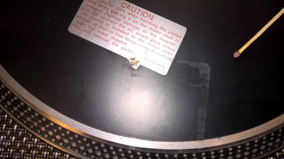

    Vi kan begynne med serienummeret på spilleren. Hvilket årstall er denne produsert??
    Vis vedlegget 363504

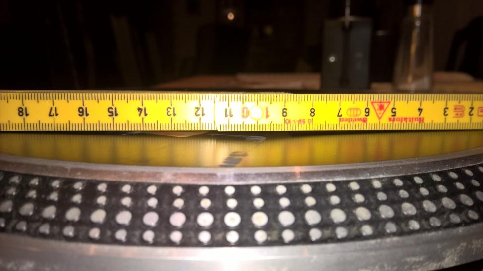

    Her ser dere skaden i tallerkenen. Vedkommende pakket tallerkenen under spilleren og kun pakket den i tynt papir, slik at huset til powersuplyen har ligget og slått mot tallerkenen. Ser tydeleg det firkantede avtrykket på tallerkenen.
    Vis vedlegget 363507
    Vis vedlegget 363508
    Ga grei beskjed om at vedkomende skulle bruke "rikelig" med bobleplast osv, som han var heilt enig i, men neida.....
    Her kan man faktisk ikkje klandre posten denne gang. Har avtalt ein prat med selger, så får vi sjå ka det blir til.

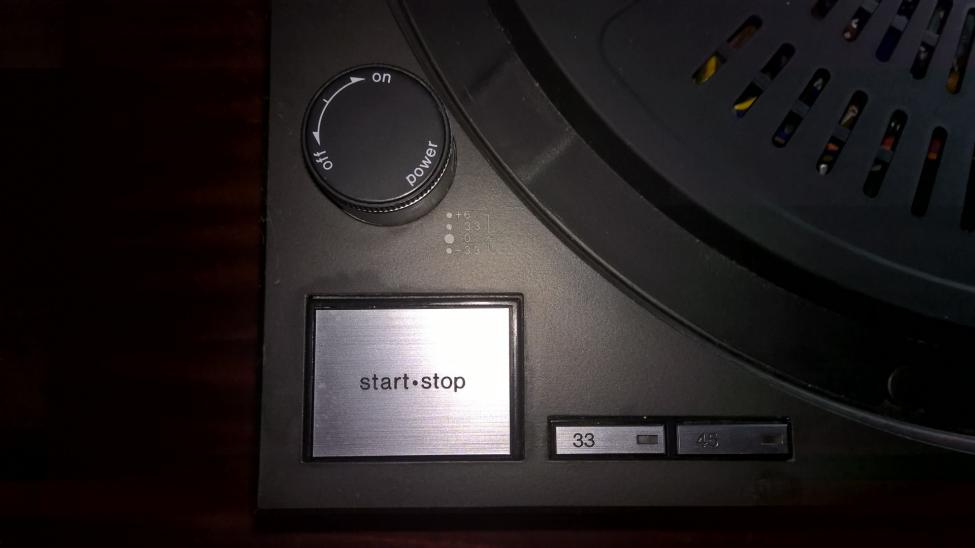

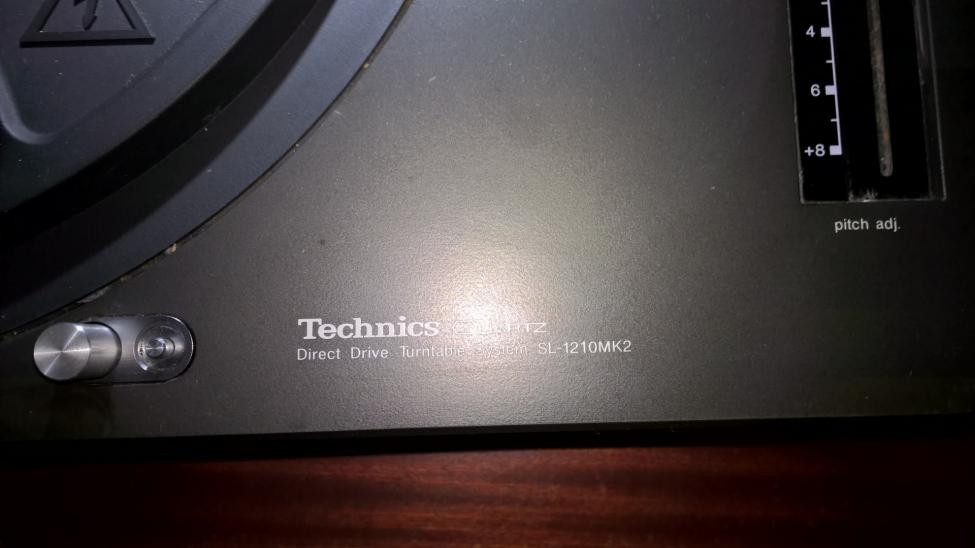

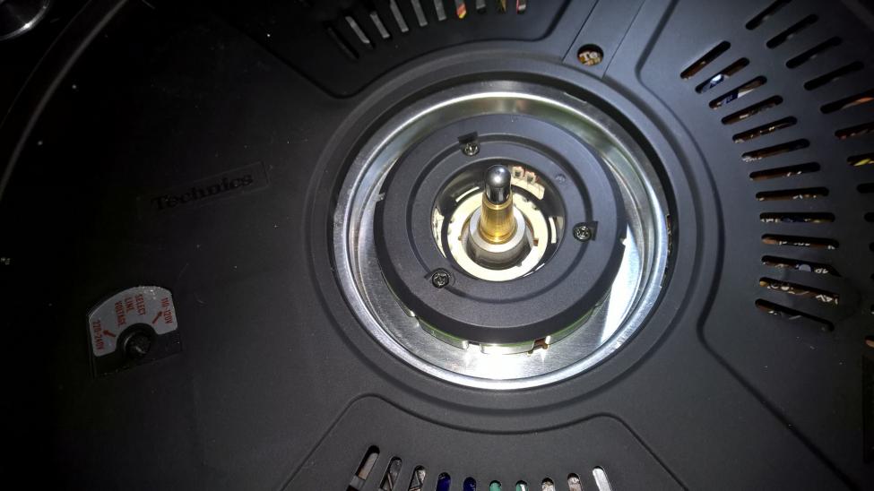

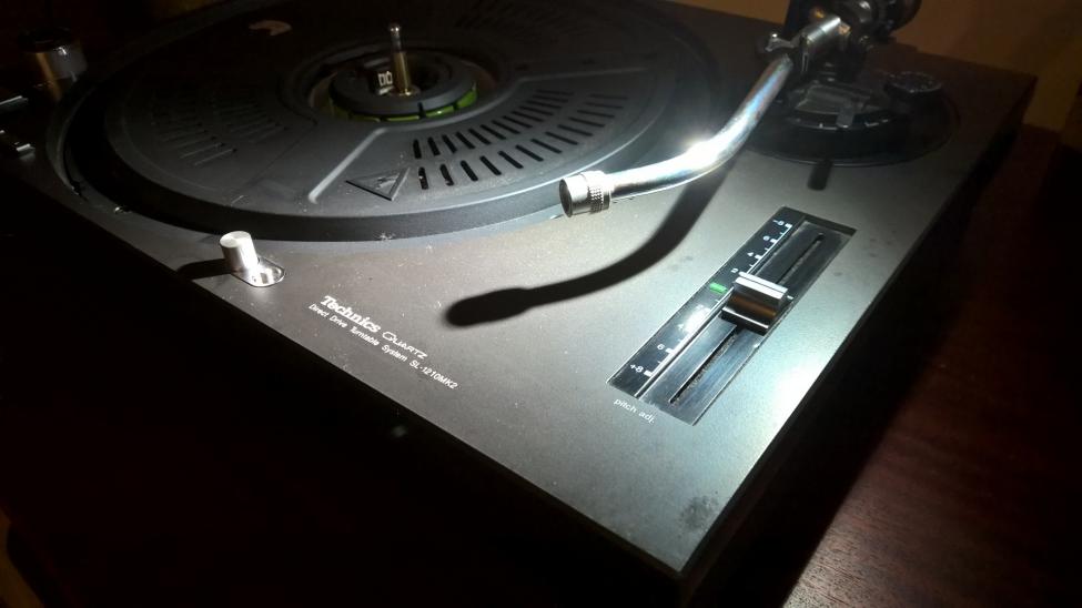

    Litt fleire bilder
    Vis vedlegget 363509
    Vis vedlegget 363510
    Vis vedlegget 363511
    Vis vedlegget 363512
    Vis vedlegget 363514

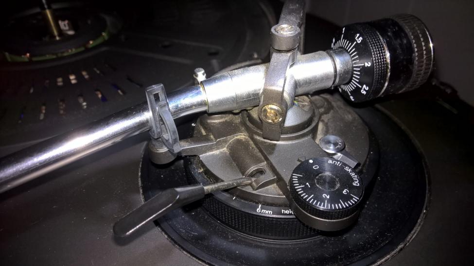

    Når dere setter opp deres s arm på Technics. Hva er hoved valg innen geometri? Baerwald, eller Stevenson?

    15 mm overheng eller 52 mm målt på headshell. Og ingen vinkling av pickup.
    Hadde håpet jeg kunne slippe nål på feickerts protaktor og slippe målinger. Justert før på 52mm 'fasit' likte ikke lyd. Tror jeg endte på 54mm sist..

    Hva var det du ikke likte på 52 mm? Jeg tror jeg testet de fleste protraktorer på SL-1200 armen og 15 mm overheng låter best med minst forvrengning i mine ører. Samme med Jelco 750D.
    Tja, en stund siden. Men lyd åpnet seg ikke. Hørtes ullen ut. Skal prøve et tyngre headshell m Denon 103 en av de nærmeste dagene . Er ortofon Black i Technics nu.

    Korrekt overheng er korrekt overheng, og ikke noe man bare prøver seg frem til ved å flytte pu frem og tilbake. Det kan godt være grunner til å foretrekke 17mm overheng, men da må man justere inn zenith (vri pu i headshellet) så pickupen treffer de da gjeldende nullpunktene, i geometrien man i praksis justerer etter, radielt.
    Nullpunktene i geometrien en 1200 med originalarm er designet for, blir riktige nå du gjør slik ChrisAndre beskriver, men det er sikkert mulig å treffe mer nøyaktig med en protractor. Technichs har nok tilpasset geometrien etter eget hode, så med en baerwald eller stevenson-protractor, ender du nok opp med å måte vri pickupen litt i headshellet.
