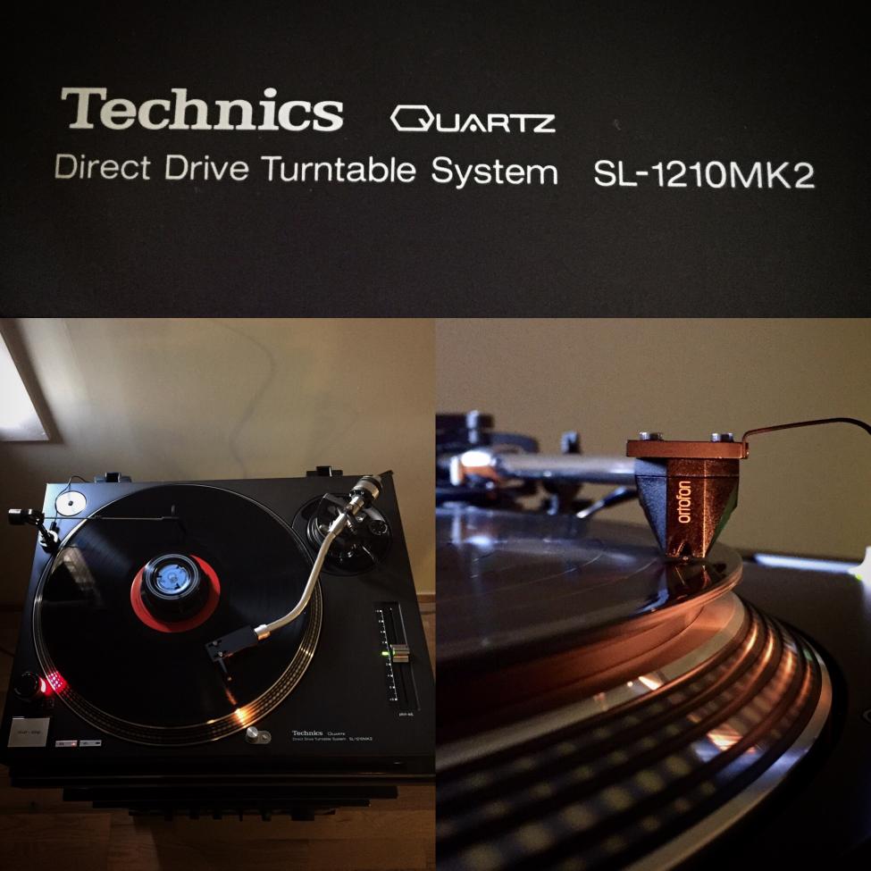

Technics SL 1210
  • knarfar
    08.03.2014
    2.438
    2.322
    Ren investering å ha en godt holdt 1210. Stick to it! 8)

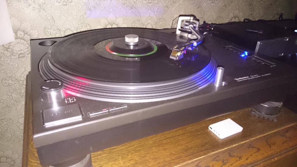

    Slenger med ett par bilder fra discoteket som for øyeblikket spiller led Zeppelin II.

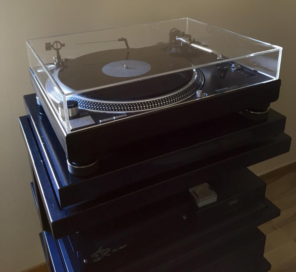

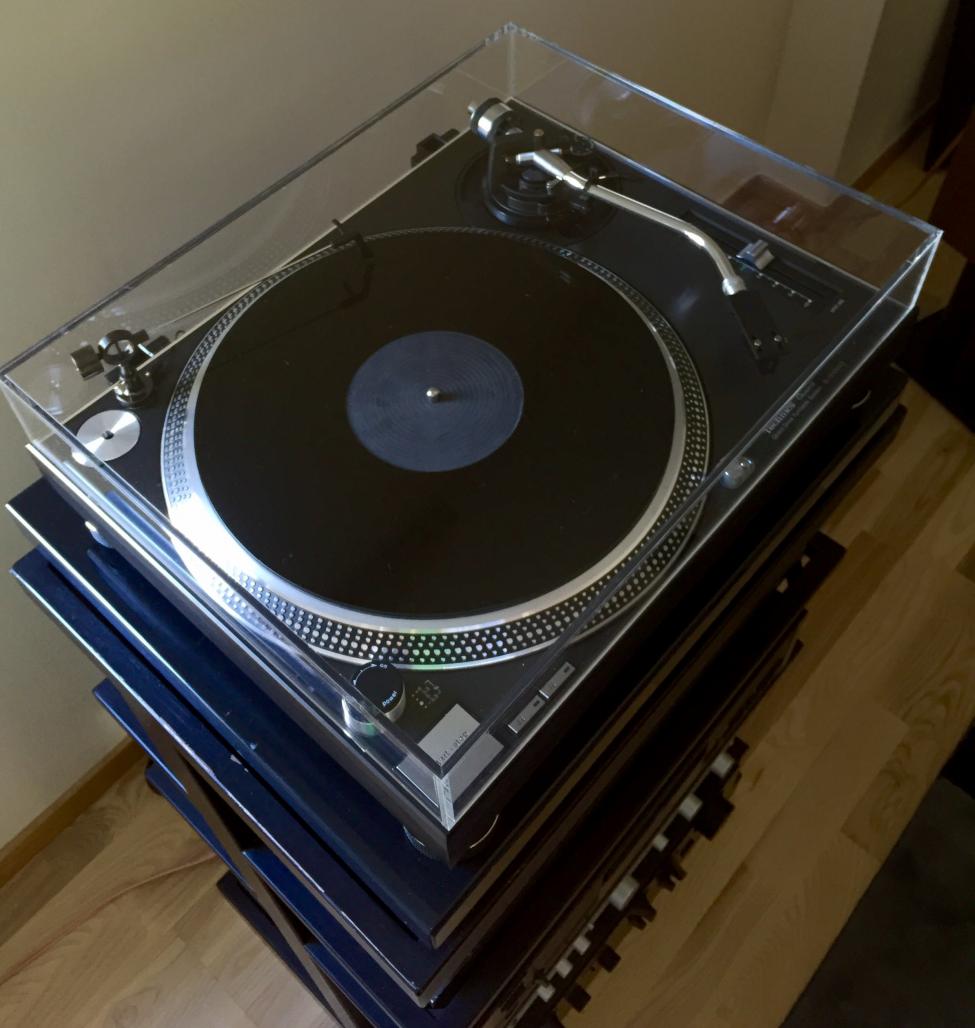

    Fine bilder og fint lokk. Fra fabrikk så leverte Technics blankt lokk (slik du har kjøpt) til mk2-utgavene. Til 1210M5G så ble det levert med sotet lokk som er meget lekkert:)
    Når det gjelder Funk Firm sitt platter kit så er det litt rimeligere enn Mike New ETP Delrin platter + Mike New Bearing. Men så er lageret fra Mike New av en helt annen kvalitet og er bygget opp fra bunnen av med kraftigere gods i bedre materiale. Funk sitt lager/ spindel er nok også veldig godt, og bedre enn originalt; men det er kun et forbedret lager bygget på det som følger med spilleren. Her er det bare å velge:)
    Det er nå over ett år siden jeg kjøpte min ETP Platter. For ett par uker siden tok jeg den av og satt på original-tallerkenen og satt på min glass tallerken (Nagaoka) oppå den igjen. Så byttet jeg etter noen låter tilbake igjen. Det var utvilsomt mer ro i bildet. Alle instrumenter fikk mer realisme og bassen hørtes mer artikulert ut og gikk dypere. Det var ikke vanskelig å høre forskjellen. Jeg er helt sikker på at man vil få de samme forbedringer med Funk sitt system; men at Mike New og Funk vektlegger litt forskjellige ting. ETP platter tror jeg er 1 kg tyngre enn Funk platter, så denne Mike New comboen er ikke å kimse av selv om den kommer på ett par høvdinger ekstra.
    Her et bilde som viser alle tre lager/ spindel (original, Funk og Mike New):

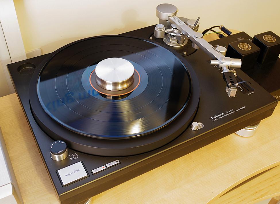

    Her et flott bilde av ETP platter og en full-moddet 1210mk2 fra en av medlemmene på Art of Sound forumet. Jeg digger Dynavektor-armen. ETP ligger høyere enn min, og det er fordi han i tillegg har montert på en MN Base Plate, som er en sirkulær plate som er limt til chassis, og som MN Bearing festes til.
    Vis vedlegget 380458
    Den var særdeles fin :)

    Det bildet ble spist av bildemonsteret på HFS ChrisAndre.
    Nå da? :)
    Kjempelekker den løsningen der. Så det er slik base platen ser ut. Stilig. :)
    Vel, du ser egentlig ikke base plate her, fordi den sitter montert på chassis. Men den er ca 1 cm tykk og som gjør at spindelen får enda bedre forutsetninger. Og siden den er 1 cm tykk, så blir ETP Platter hevet med 1 cm også;) Jeg har litt kontakt med Mike New pr epost, og skrev til han nettopp med spørsmål om det er ok å skru den fast i motsetning til å lime. Dersom det er ok å skru, så kommer jeg nok til å krone verket med en Base Plate, ja;)
