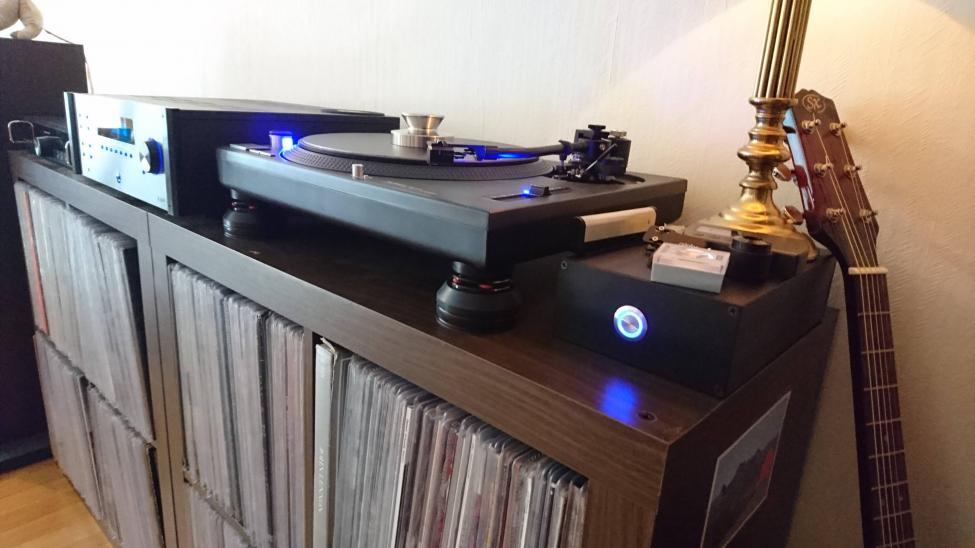

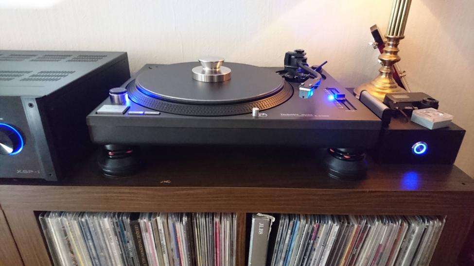

    Isonoe på plass! Hadde egentlig lyst på sort, men fikk en fin pris på et sett i grå som lå ute på sentralen. Med kontrastene i forhold til arm og alt annet i sølv på spilleren ble det jo helt supert med bein i sølv.
    Benken er stygg og hjemmelaget, men stor og praktisk. Den står på fire Soundcare superspikes, og både benk og spiller er vatret ganske så nøyaktig.
    Nå byttet jeg jo benk, innstilinger på IFI, og Isonoe samtidig, så jeg aner ikke hva som endret seg lydmessig med nye bein. Det får holde at det ser kult ut, og føles bra :rolleyes:
    Rommet er alt for lite for disse fantastiske høyttalerene, men stua er allerede okkupert av Klispch Cornwall III, så.. :p

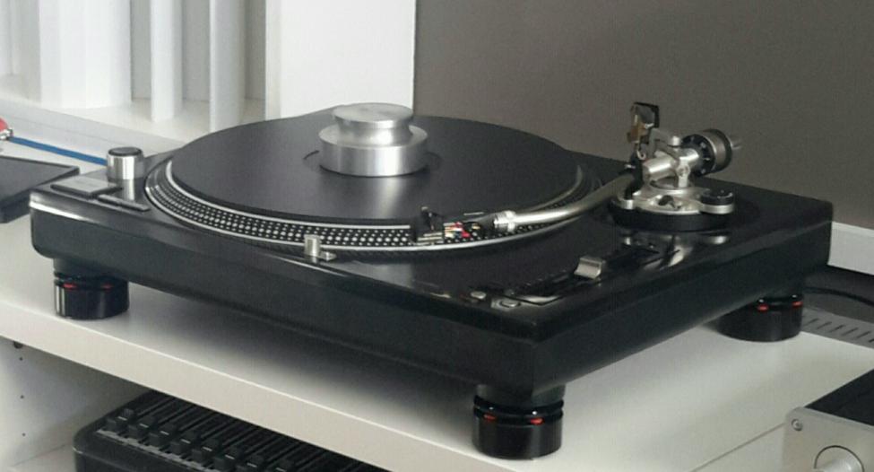

    Den ble fin @mhesten. Du har gjort en god innsats for å få til den lakkeringen. Spesielt armen må ha vært en utfordring å få til. :)
    Var litt jobb med tallerkenen, har selvfølgelig en orginal i tillegg. :)
    Armen leveres jo i svart, så den var det serdeles lite jobb med :cool:
    Legger med en kjapp video av strobedotsene, siden noen lurer på om de "virker" lakkert.
    Videre er planen å forbedre dempningen på undersiden av tallerkenen, også ventes det såklart spent på pakke med nytt lager fra Australia. ;D
    Angående føttene, så ble det Techniboots i tillegg på meg pga mye bevegelse i "stereobenken" og gulvet. Hvert eneste lille skritt i stua gav utslag i høyttaleren under lytting til plater. Problemet forsvant helt når jeg fikk techniboots - så isoleringen er helt klart verdt penga :)
