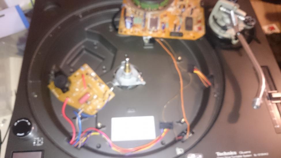

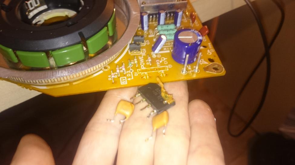

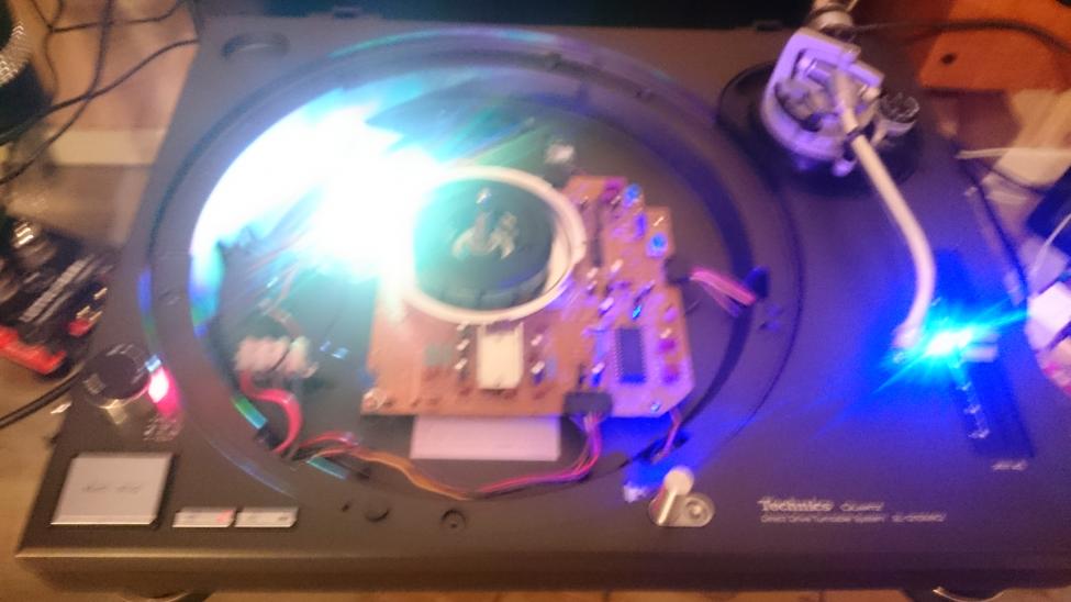

    Åpnet sl1210 idag for å se hvordan den så ut.

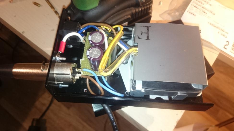

    Skrudde løs trafoen for å se om den passet i kabinettet til den gamle RIAA psuen min. Plutselig hadde jeg løsnet alt.

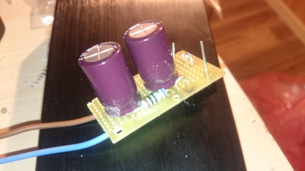

    Fant ett par små kondensatorer, en 10 ohms motstand, en likeretter og ett lite prototypekort i rotekassen min.
    Så var det bare å skru det fast i kabinettet.
    Fjernet gammel likeretter og snubbere.

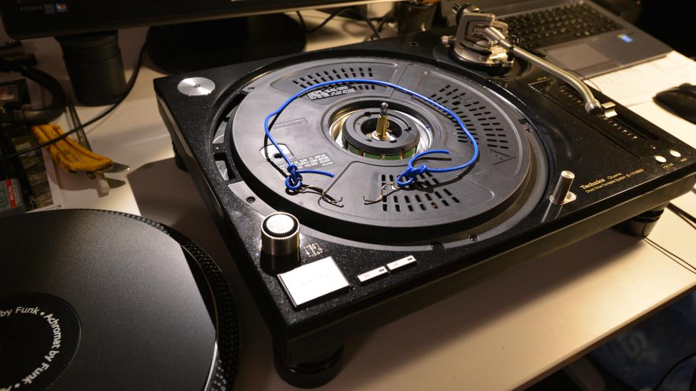

    Koblet + lederen gjennom av/på bryteren for å slå av og på. Jeg brukte en xlr kabel som umbilical.
    Resultatet:

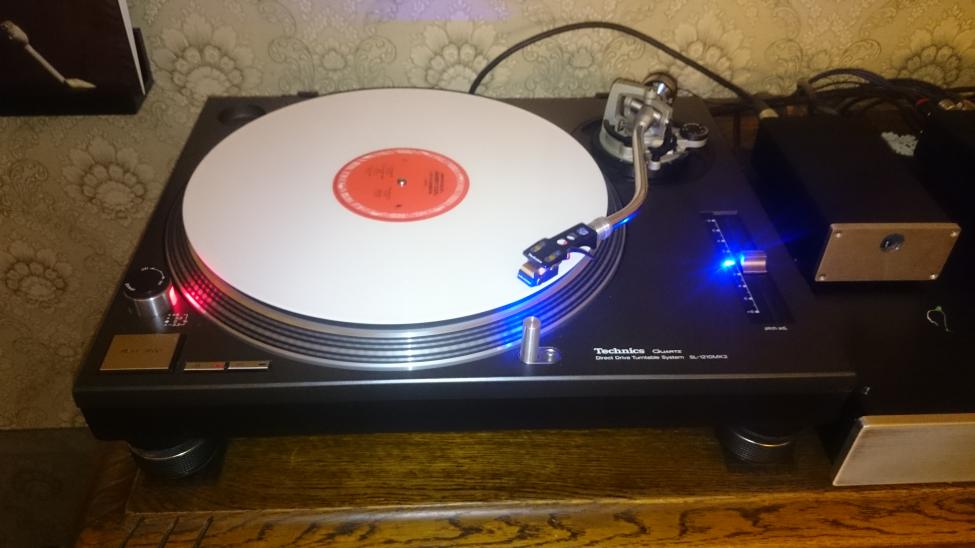

    Hører litt på den nå, mye bråk i huset nå så lytteforholdene er ikke helt optimale, men det virker som det ble mer stille. :)

    Takk :) midtveis i plata er det ingen tvil om at det er en forbedring. (og jeg bruker å være veldig skeptisk til slikt).
    Jeg rørte ikke regulatoren i denne omgang, men skal bytte den i en lm317 el. etterhvert.
    Jeg tror nok den største forskjellen kommer av å få 50Hz vibrasjoner og evt elektromagnetisk stråling ut av plinthen, så regner ikke med lydmessig forbedring ved videre oppgradering av psu.

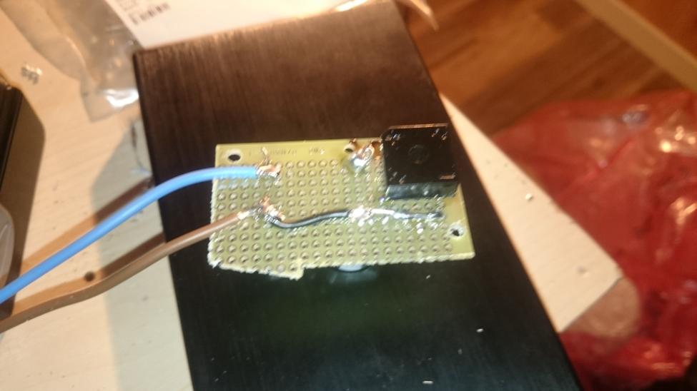

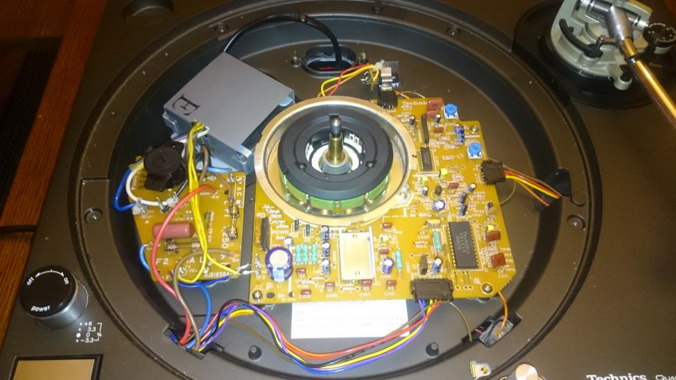

    Fordi jeg monterte likeretter og filterkondensatorer i den eksterne psuen, så nå er det DC som kommer inn i spilleren. Liten vits i å sende likespenning gjennom en likeretter. ;)
    Loddet + og - lederene fra ekstern psu der + og - pinnene på likeretteren var.

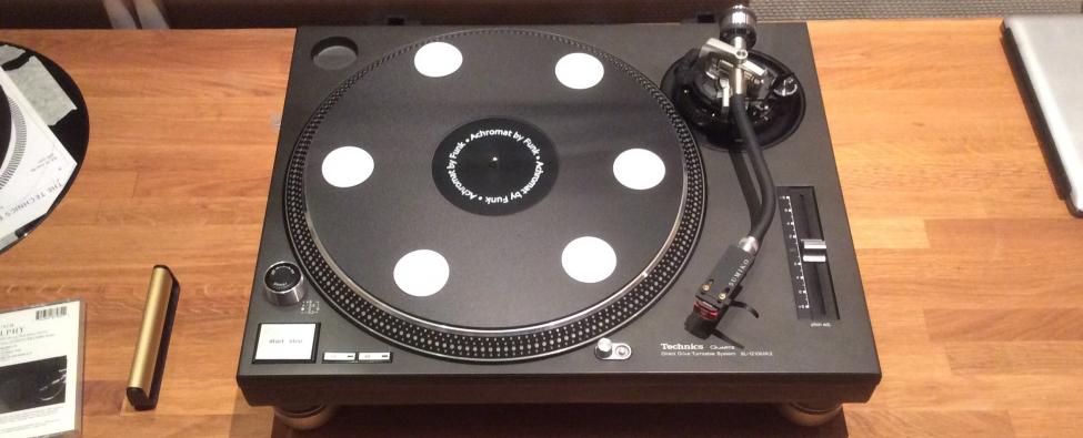

    F u n k ACHROMAT II
    Vis vedlegget 354912
    Nødvendig/vanlig å bruke de dobbeltsidige tape padsene som følger med?
    Bruker alltid clamp.
    Tg
    Ikke vanskelig å få av platteren selv ved bruk av de tosidige padsene montert. En ledningsstump og litt herdet ståltråd som formes som løftekroker i hver ende (jeg dissikerte en liten dokumentholder til formålet). Tre krokene forsiktig ned i spalten på hver side av platteren, stram snoren lett og gi sentertappen et par lette dunk med et skrutrekker håndtak. Løsner uten problemer. Løft litt opp slik at du får tak under platteren med den ledige hånden. Bruk begge hender for å løfte den av spindelen.

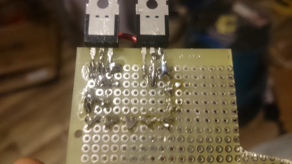

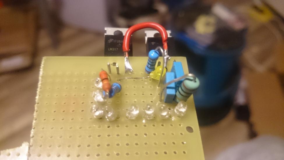

    Satt meg ned og bygde en tracking preregulator, har ikke testet den enda, men håper at jeg har greid å gjøre skjemaet om til point to point wiring riktig. :)
    Lysdiodene gir spenningsreferanse til den siste regulatoren. Håper den ikke blir for varm.

    Den fungerer og lyser opp som ett juletre :p Lysdiodene er ikke til pynt, men for å sette en spenningsreferanse. Leds gir mindre støy enn zenerdioder. Som dere kan se, er spenningen litt for høy, så jeg må nok legge til en ekstra diode.
    Regulatoren koster forøvrig rundt en 50 lapp hvor 2 stk lm317 utgjør hovedkostnaden til 20kr stk. High end? :)

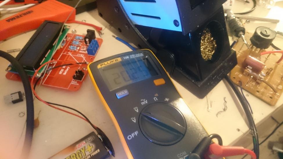

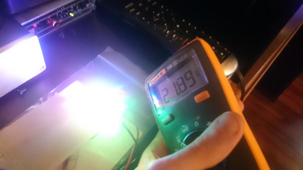

    Kortsluttet en diode for å redusere spenningen. 20.3v sier jeg meg fornøyd med. Kortsluttet en lm317 under testingen, så nå er delekost oppi 70kr :p
    Skal se om jeg får puttet den inn i spilleren ila dagen.

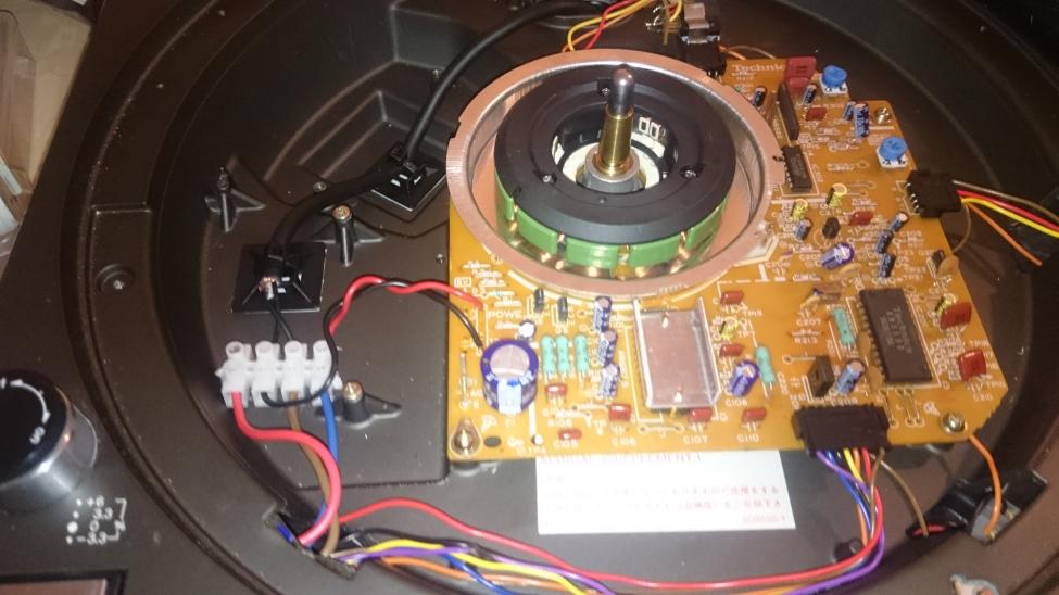

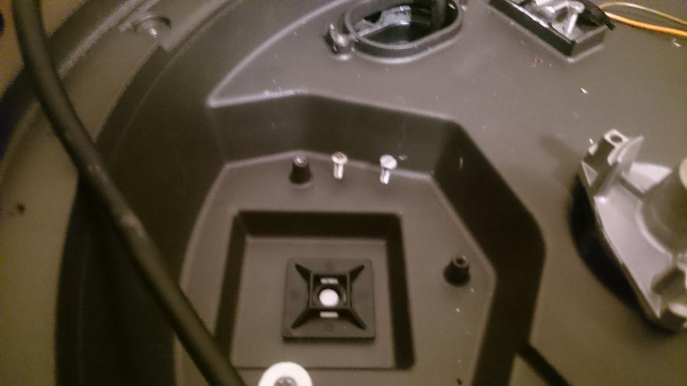

    Fjernet disse komponentene for å bli 100% kvitt den originale regulatoren. (en transistor mangler på bildet da den forsvant i rotet på arbeidspulten.
    Så boret og gjenget to hull for å feste regulatorene:
    Isolatorer og kjølepasta for å unngå å spenningsette chassis men samtidig lede varmen bort fra regulatorene.

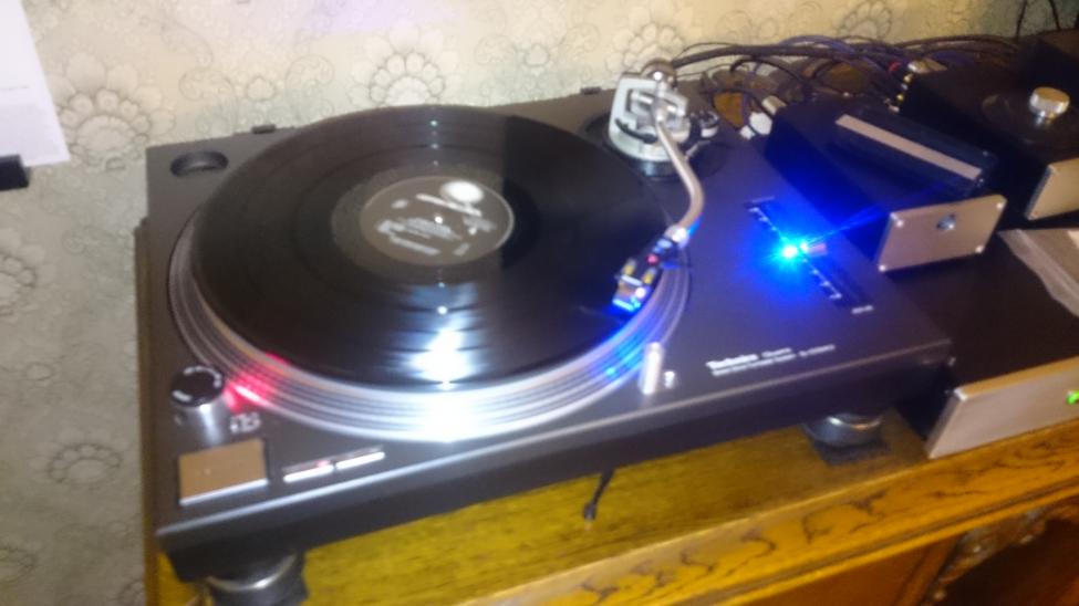

    En siste test før jeg koblet den til spilleren :
    Koblet - til jord og + fra regulatoren til jp3

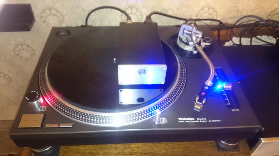

    En kjapp test med tallerken på for å se om den funket:
    Og til slutt, musikk:
    @ChrisAndre: du vil stort sett finne de samme komponentene i de skikkelige psuene og regulatorene (antageligvis med en enklere regulator). En psu er ingen hokus pokus.
