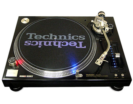

    Hva er forskjell på M5G og M3G ?
    O
    Det er vel ingen spiller som heter M3G (men mk3 og mk3D) så vidt meg bekjent. 1210M5G er en påkostet jubileumsmodell i sort pianolakk som kom i 2002 (30th Anniversary edition) og produsert frem til 2010. Ment kun til japanske markedet, men ble såpass populær at de fortsatte produksjonen for salg i resten av verden.
    Påkostet strømforsyning, bedre armkabler, bedre justering for anti-skating, bedre dempet arm, digital pitch, sotet glass i lokket og noen forbedringer i chassis mtp resonanser (selv om mk2-mk3-chassis er temmelig resonansdødt fra før), pluss noen andre små-forbedringer her og der.

    Her står alt oppsummert om 1210M5G og hva forbedringene var ift de andre 12xx-modellene:
    TECHNICS SL-1210 M5G Turntable | 30th Anniversary | NZ
    Technics SL-1210M5G Turntable
    The Technics SL-1210M5G Turntable marking the 30th Anniversary of the SL-1200 series the professional model Mark 5G is loaded with new features including:

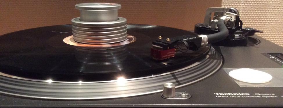

    Nagaoka Crystal Mat er en av de platemattene som har fått aller høyest annerkjennelse. Denne gikk dessverre ut av produskjon og er nesten umulig å få tak i. Anaolgue Studios har laget en identsik krystall tallerken (også nesten umulig å skaffe), og jeg bestilte en i kveld:) En liten julegave til far, som vi sier:) Blir spennende å legge den oppå ETP Delrin tallerkenen...
    ChrisAndre
    17.09.2013
    2.811
    1.564
    Fredrikstad
    Julegaver kom tidlig i år:

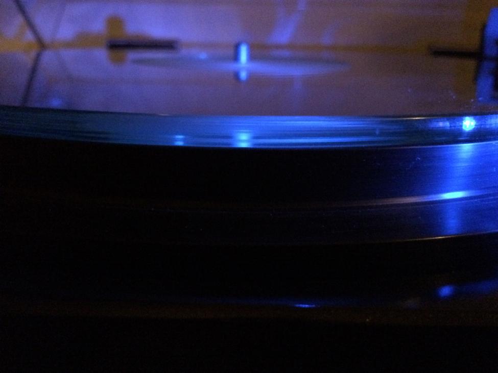

    6 mm crystal mat. Den er satt direkte oppå MN ETP Delrin tallerken. Totalt er det nå en massiv tallerken, som er total resonansdød! Støynivå sank ytterligere og mer lyd kom fram. I tillegg ble det en kul effekt når det blå LED lyset treffer kanten på krystall matta, så lyser ytterringen svakt blått hele veien rundt. Litt sånn effekt som akryltallerken ala McIntosh sin spiller:) Glad jeg fikk tak i en slik!
    ChrisAndre
    17.09.2013
    2.811
    1.564
    Fredrikstad
    Har ikke veid, men ETP tror jeg er 2,7 kg og Crystal Mat (ikke crystal meth...hehe) veier kanskje en kilo. Så vesentlig mer masse. Dette er ingen problem for motoren, da den er såpass overdimensjonert. Men en oppgradert PSU er et must. Lekkert å se på ble det, og en oppgradering lydmessig også:)

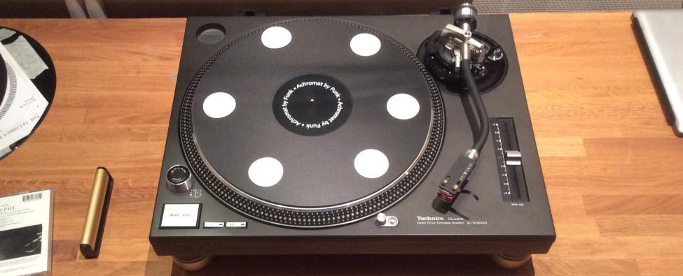

    TerryGib
    28.05.2011
    1.792
    3.211
    F u n k ACHROMAT II
    Nødvendig/vanlig å bruke de dobbeltsidige tape padsene som følger med?
    Bruker alltid clamp.
    Tg
    ptb
    27.11.2008
    16.813
    22.152
    ^ Ikke på den siden av matta ihvertfall;)
    Det de skriver på produktarket som følger med er at de bør brukes for å feste matten til tallerken - skal gi best effekt.

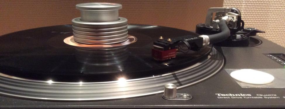

    Har hatt spilleren i en liten måned og den funker som bare det.
    Flott tråd med mye bra tips.

    Gratulerer med, det jeg synes, er en av de mest ikoniske og vellydende spillerne jeg har hørt:) Spesielt dersom man kjører litt oppgraderinger i egent tempo! Ser du har moddet armen litt, men har du byttet armkabler? Det husker jeg var et veldig stort løft. Strømforsyning er og et mega-tips, spesielt dersom du kjører moving coil (noe jeg ser du gjør av bildet). MCer plukker opp støy fra den nokså store strømforsyningen som sitter rett under tallerkenen. Og stor strømforsyning trengs siden DD-motoren krever det. Ekstern PSU trenger ikke koste mer enn ett par høvdinger, og det er superenkelt å utføre også.
    Jeg er på jakt etter ny Riaa, sånn på sikt, selv om jeg var veldig fornøyd med den jeg hadde har jeg lyst på en med balansert ut. ASR mini basis III, Rega Aria eller en brukt Whest ps.30R er de tre heteste kandidatene nå (selv om det er kun Whest som har XLR). Skal få lov å teste en Rega Aria hjemme fra Soundgarden Fredrikstad (super butikk med supre ansatte) en dag når de får den inn. Skal og få lov å låne en Rega RP8. Skal bli spennende å teste opp i mot min SL1210M5G, som nå etter 1,5 år har blitt nokså kostbar (men også helt rå lydmessig) :) Kom gjerne med tips om noen har Riaa-forslag i 10k-kroners klassen...

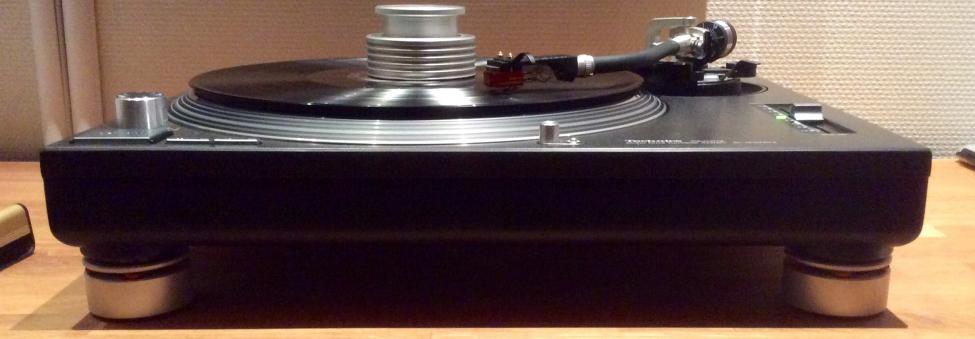

    Er gjort noen oppgraderinger av forrige eier.
    Armen er en KAB-1200 såkalt fluid damper. Armkablene er byttet og går helt frem.
    Føttene er byttet til Isonoe. I tillegg er det gjort noen andre småting - interne strømforsyning er byttet.
    Tilfeldig at det ble mc - hadde en AT33EV liggende som brukes sammen med Graham Slee Fanfare.
    Fanfare'n ble nylig kjøpt for 1500.- hos Stereolab(suveren service). Er nok litt å gå på her.
    Ihvertfall bedre enn Cambridge 651(med alt for lav gain) som eg også har liggende.
    Er strålende fornøyd med spilleren så får la det gå noen måneder før en oppgradering
    til ekstern strømforsyning blir aktuelt.
