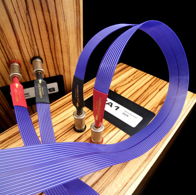

    Ja, jeg vet, dette har ingenting i 1210-tråden å gjøre. Men skitt la gå, for nå er jeg overfylt av begeistring! Trodde ikke det var mulig å få et slikt lydmessig løft med oppgraderingen som kom med posten i dag:):) GOD HELG!!

    Retningsbestemt og greier. :) Da kan de vel ikke brukes med vekselstrøm som går til høyttalerene?

    Slik jeg har lest om dette så spiller det ingen rolle hvilken vei man kobler i hvilken ende. Det som skal spille noen rolle, sies det, er når kablene er innspilt og at man da bytter vei på de. Pilene gjør at man feks alltid vet hvilken vei de er koblet. Men om man ikke tror på dette med å spille inn kabler eller at lampeledning er greit, bryr man seg neppe om piler på kabler heller:) His meg er kabler viktig og jeg har mest trua på å ha samme kabelserie all over.

    Hvordan skal kabelen kunne bli innbrent i en bestemt retning når strømmen går begge veier gjennom kabelen?
    Edit: er kanskje ikke vits i å dra diskusjonen videre bort fra sl12x0 da vi garantert vil fortsette å være ueninge i dette uansett hvor mye vi diskuterer.

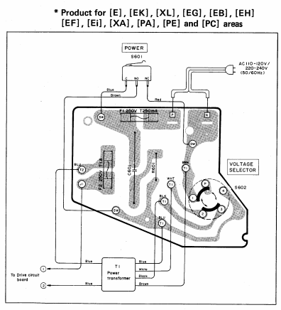

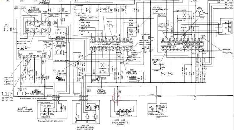

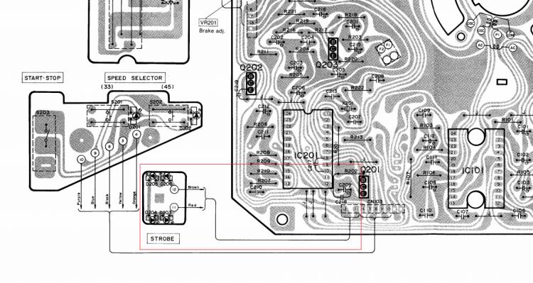

    Tenkte å bruke av/på bryteren til å slå av strobelyset siden den ikke lenger er i bruk. Ser det er tre ledninger som er kappet. Funnet de to som bryter, men hva er den tredje (lys blå)? Og - noen som har tips for å finne hvilke av de tynne lederne jeg kan bruke for å få dette til? Håper å slippe å splitte spilleren for å se. Tips mottas med takk. :)
    yngvejos
    10.09.2010
    1.990
    1.392
    Fargene her stemmer ikke med service manualen som sier at de skal være brun, blå og rød.
    Dette er en bryter med to posisjoner, normally open og normally closed. Den blå skal være felles bryteledning og når bryteren er av, vil det være kontakt mellom blå og lyseblå, når den er på vil det være kontakt mellom blå og brun. Dobbelsjekk dette med multimeter siden fargene ikke matcher manualen.
    Strobe er koblet til connector CN103 på pinne 11 og 12, klipp en av disse og koble via bryteren for å slå av og på strobe.
    Lederen som gir strøm fra printkortet bør kobles til brun ledning og blå ledning videre til strobe for å unngå at lyseblå kabel ligger med spenning på når bryteren er slått av. Lyseblå kabel bør uansett isoleres for sikkerhetsskyld.

    Ifølge dette bildet skal strobe lyset ha en brun og en rød leder, men tell deg frem til at de er koblet til pinne 11 og 12 før du klipper.
    Vær obs på at dette bildet viser kortet fra nedsiden, så pcb er speilvendt.
    Edit: Ser på bildet ditt igjen at det stemmer med rød og brun. Det er de to lederene helt til høyre i connectoren på bildet ditt som går til strobe, men det er vel alltid gøy med litt koblingsskjema?
    Bruk den røde som bryteledning. ;)
    Vis vedlegget 363336
    Supert @yngvejos. Jeg fant også ut at fargene ikke var å stole på etter en liten tur på Youtube. Alltid artig med skjemaer for å finne ut om jeg klarer å lese de. Brukte tannlegespeil og klarte å spotte den røde ledningen langt inni der. Tok sjansjen og koplet brun og blå inn på den som sløyfe. Det fungerte utmerket. Har det noe å si hvilken som kommer først tror du? Det ble den lengste (blå) som kom nærmest printet. Spenning vil det jo være okke som den ene eller den andre lederen. Den lyseblå er isolert. Funker helt flott. Takk. :cool:

    Kunne jo gjort det, men hadde jo en alldeles lekker bryter som ikke var til noen ting. Nå slår den av og på strobelyset. En kjekk og grei løsning synes jeg. ON/OFF skriften på bryteren har igjen fått mening. :rolleyes:
