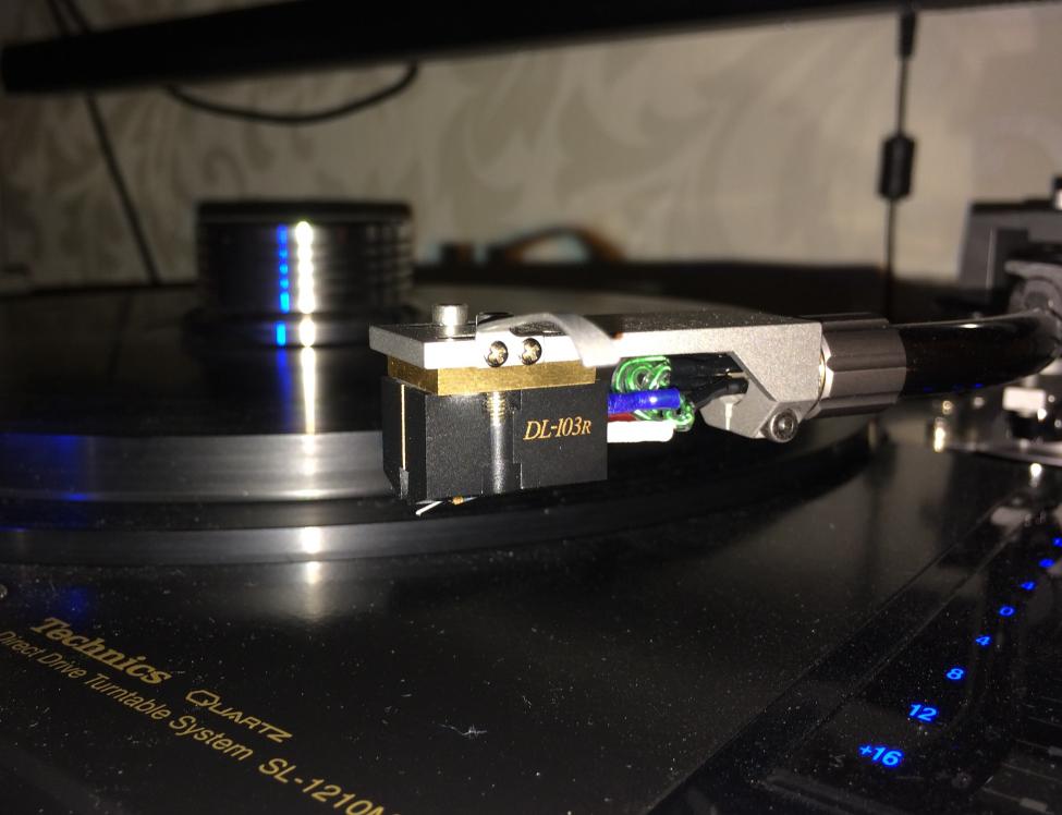

    ...endelig var den tilbake i mitt anlegg igjen; pickupen jeg angret på at jeg solgte... Helt ny Denon DL-103R selected:) Satt på Isokinetik Stabilizer i messing på 8,5g så nå veier pickup 16,5g. Med headshell og kabler ble det 30g, som sammen med Isokinetik armen (Jelco 750D) og dets heavy vertical motlodd: ahhhh, for en lyd:) Var kjempeheldig med at jeg fortsatt fikk låne Niels sin Rothwell MCL, slik at jeg også kunne teste med DL-103R. Med AT-33PTG/II ble det SÅ mye bedre med Rorhwell step up. Det ble motsatt med DL-103R. Der var det bedre lyd i mitt oppsett uten Rothwell. Satt Jasmine på 250 ohms last, noe som er ganske ideelt med Denon sin lave intern impedanse på 14 ohm. Lydbildet med Rothwell ble litt basstungt og ikke den vanvittige spillegleden DL-103-serien er så kjent med. Med Jasmine på MC åpnet mellomtone seg, bildet brettet seg ut, bass mindre dominerende og veldig mye tightere. Messingblåsere og stemmer er SÅ deilig og dynamisk, og det kun etter 1,5t spilling. Satt VTF på 2,55g og skal ha den der inntil ca. 100 timer. Så skal jeg eksperimentere med 2,6-2,7g.
    Godt å få den hjem igjen i oppsettet, og 103R er ved siden av London Decca Super Gold den pu jeg var aller mest fornøyd med:) Synd Decca plukket opp magneten fra DD-motoren, ellers hadde den aldri gått i retur. Decca er vel for formel 1 å regne i pu-verden.
    Da ble plutselig AT-440Mlb reserve. Ikke gæærn benkesliter det, da:):)

    Sporet nettopp igjennom Telarc 1812 uten nevneverdige problem. Det vil vel si at arm og oppsett er nogenlunde innafor:) Sjeldent at noen pu klarer dette på samme måte!

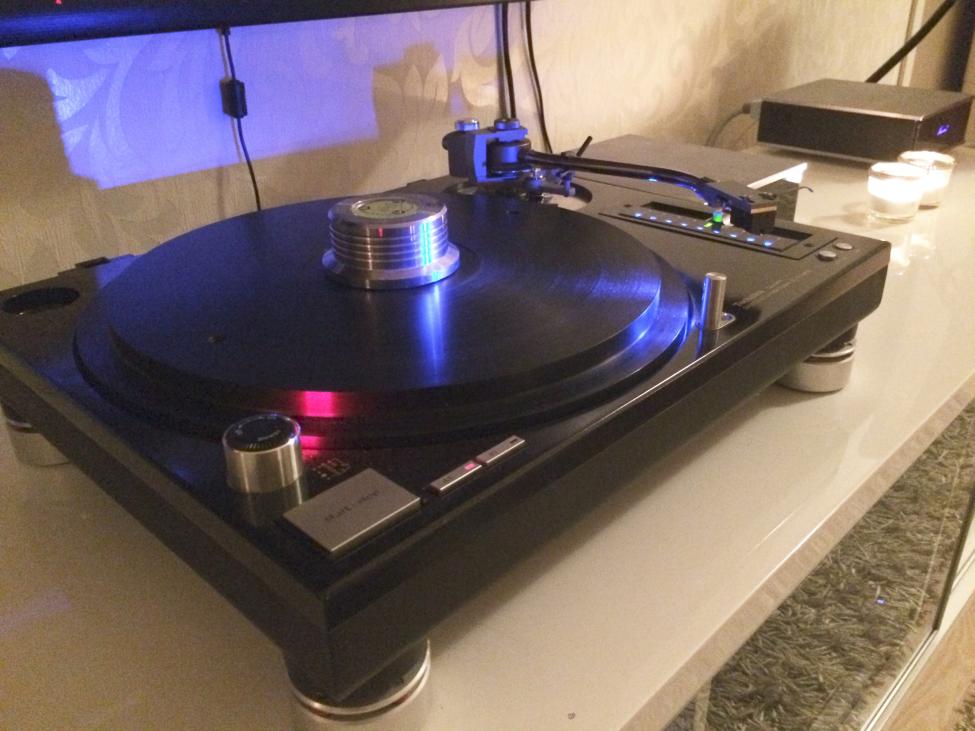

    Ja, du skimter en PSU. ;) I tillegg har Snurra vokst litt i høyden og fått platåsko. En hørbar forbedring fra orginaltøflene. Blir spennende å lodde på PSUen. Det var ingen monteringsanvisning med... Heldigvis har du jo lagt ut din step by step i denne tråden. Jeg regner med det skal gå greit. Snurra ser nå slik ut: :cool:

    Har du byttet ut føttene eller satt nye under?
    De er byttet ut med nye. Isonoe. Alltid tvilende til om jeg vil høre forskjell når jeg bytter sånt som ikke har direkte med signal veien å gjøre. Disse ga faktisk en renere lyd. Anbefales!

    Gratulerer med Isonoe føtter og ny psu:cool:
    Ja, som jeg sa så er Isonoe noe som fungerer. Var tvilende sjøl, men når så mange på AoS forumet anbefalte disse måtte jeg også kjøpe. Som du sier, så strammer de opp og tar bort mye av den litt mørke lyden SL12xx-serien kan ha. Strammere bass og klarere mellomtone...

    Både lyd og utseende fikk et godt løft synes jeg. :)

    Testet litt frem og tilbake mellom AT440MLb og Denon DL-103R (ingen av de er innspilt ennå og begge har ca 12-13t). Du verden så deilig AT440MLb er med sin dype stramme bass, og samtidig superoppløste diskant (ikke noe overdrevet lys klang som den aller første 440ML hadde). Nålesliping er avansert og dette er virkelig en pu flere bare MÅ få øya opp for! Jeg sammenligner den faktisk med Ortofon 2M Black til 3x prisen. Men tilbake til AT440 vs DL-103R. DL-103R er montert vannrett tonearm og VTF på 2,6g. Den er ikke så superoppløst som AT440, men for en dynamikk og spilleglede. Misforstå meg rett; 103R har masse oppløsning, men den treffer liksom noe i hjertet når den spiller musikk. Og det er det viktigste for meg:) Musikk og lyd er følelser, og ikke karakterer på parametre...

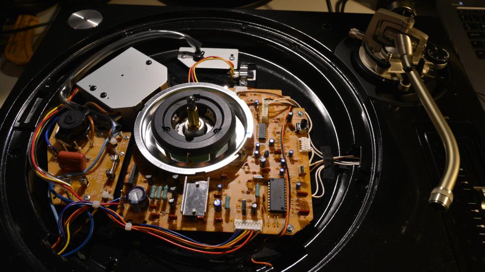

    Begynte litt med ny strømforsyning på M5G'en min. Første utfordring var å få av Acromat matta som er limt med 6 stk mikro tynne tosidig lim pads. Hadde ikke fått tak I nye pads så jeg laget meg en løftestropp med kroker av en dokumentklips. Hektet de på en kabelstump og tredde de forsiktig mellom tallerken og toppplate, strammet opp ved å løfte i ledningen, ga sentertappen to lette dunk med en skrutrekker og dermed løsnet den så lett som bare det.
    Nesten ikke antydning til støv. Spilleren er som ny her også. Herlig! Skrudde ut skruene som holdt dekselet og løftet det ut. Dermed kom elektronikken til syne. Tydelig at det er forskjell på Mk2 og M5G. Strømforsyningen her virker bedre dimensjonert.
    Får ikke gjort mer før neste helg nå, men det ser ut til at oppsettet er temmelig likt det som er beskrevet tidlig i tråden her.
    @Crisandre: Du har jo gjort samme oppgradering på din M5G. Er det noe som avviker fra beskrivelsen din som jeg bør være klar over?

    Kort innpå:
    Jeg moddet min mk2, men kjøpte PålK sin m5g som vi moddet samtidig. Så jeg vet ikke 100% men vil tro det er temmelig likt... Du får sammenligne kabler som jeg har fotografert med de som sitter i din, og evt lime inn noen bilder her...

    Det stemmer nok at det er en eller to ledninger som er annerledes farget, men oppsettet er det samme. Største forandringen er kontakten på høyre side for å få tatt ut styringselektronikken (kretskortet) over spindelen. Der er det to kontakter. En hvor mk2 har sin og en ny som står oppå selve printet. Alle ledninger er hvite.
