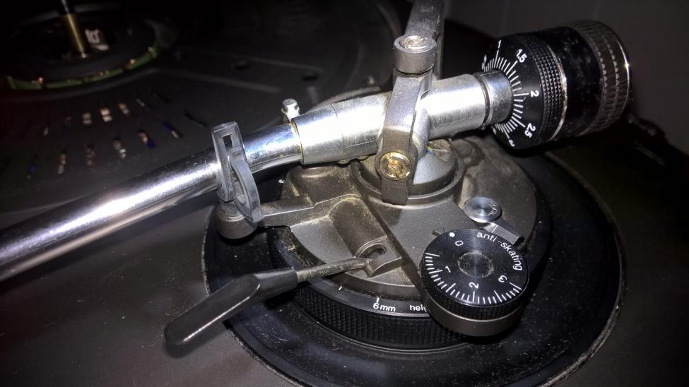

    Har fått i hus ein SL 1210Mk2. Ser heil og grei ut, men armliften sitt fast i nedre posisjon, samt at låsehendelen på armbasen sitter fast.
    Hva bruker dere til å smørre opp/løse dette med?
    Det er også slark i armlagrene. Kan desse strammes?

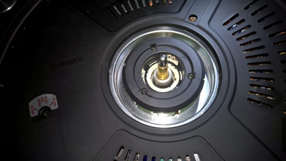

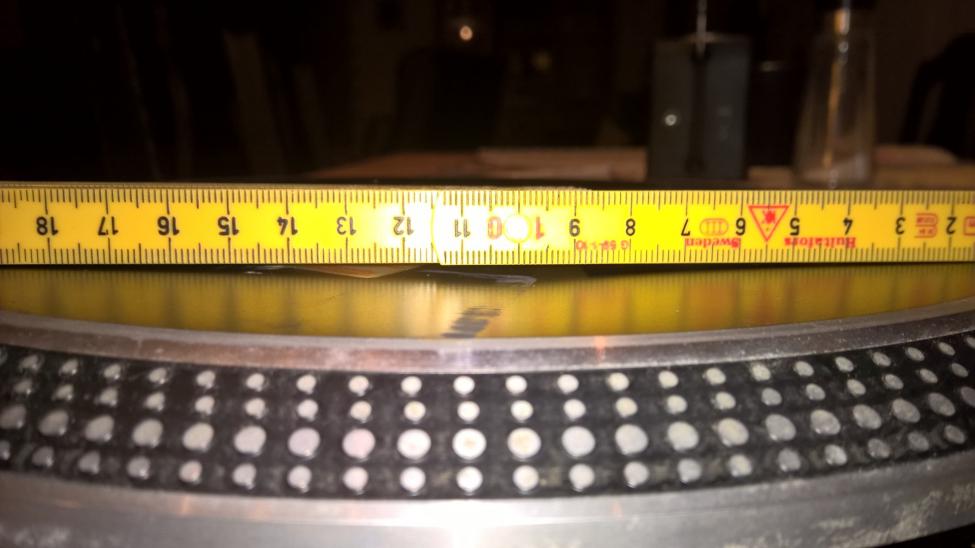

    Ved nærmere undersøkelse, så er talerkenen skadet. :( Lageret og spindel ser ut for å være bra.
    Trenger ein del tips her.
    P.S: Er det noken som har ein talerken til overs, så gi meg eit vink.

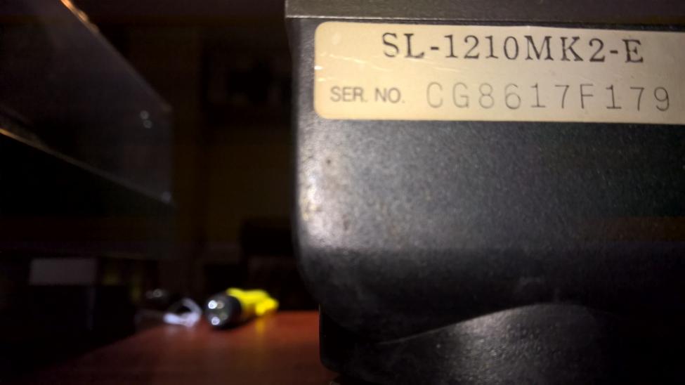

    Vi kan begynne med serienummeret på spilleren. Hvilket årstall er denne produsert??
    Her ser dere skaden i tallerkenen. Vedkommende pakket tallerkenen under spilleren og kun pakket den i tynt papir, slik at huset til powersuplyen har ligget og slått mot tallerkenen. Ser tydeleg det firkantede avtrykket på tallerkenen.
    Ga grei beskjed om at vedkomende skulle bruke "rikelig" med bobleplast osv, som han var heilt enig i, men neida.....
    Her kan man faktisk ikkje klandre posten denne gang. Har avtalt ein prat med selger, så får vi sjå ka det blir til.
    Litt fleire bilder

    Den tallerkenen så ikke bra ut.
    Her er en nyttig link angående serienummer og alder:
    https://www.kabusa.com/1200dating.htm
    Edit:
    Ut fra hva jeg kan tolke ut fra det KAB skriver ser det ut til at du har en spiller fra tidlig produksjon.

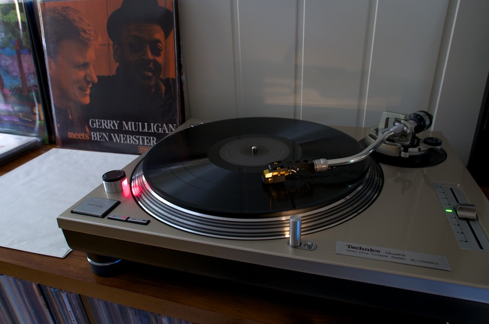

    :) Bilde av min gamle traver (som heller ikke skal selges :)), med AT150MLX pickup. Den funker veldig bra i Technics armen, med Technics headshell. Spiller litt rolig jazz i kveld.

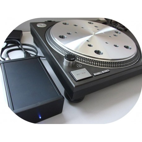

    Synes det er meget spesielt at de ikke oppgir noen spesifikasjoner på den utover at den har to regulatorer. Misstenker at de benytter seg av 2 stk lm317 som "tracking preregulator" slik som den jeg bygde.
    Men siden de tross alt skal tjene penger på den og antagelig ikke har så stort produksjonsvolum, er gjerne prisen grei.
    Hvis man vil gjøre litt selv, har man allerede en meget godt skjermet trafo i spilleren som gir over 40V DC etter likeretting, man har med andre ord over 20v å regulere på for å forsyne spilleren med 20.6v ;)
