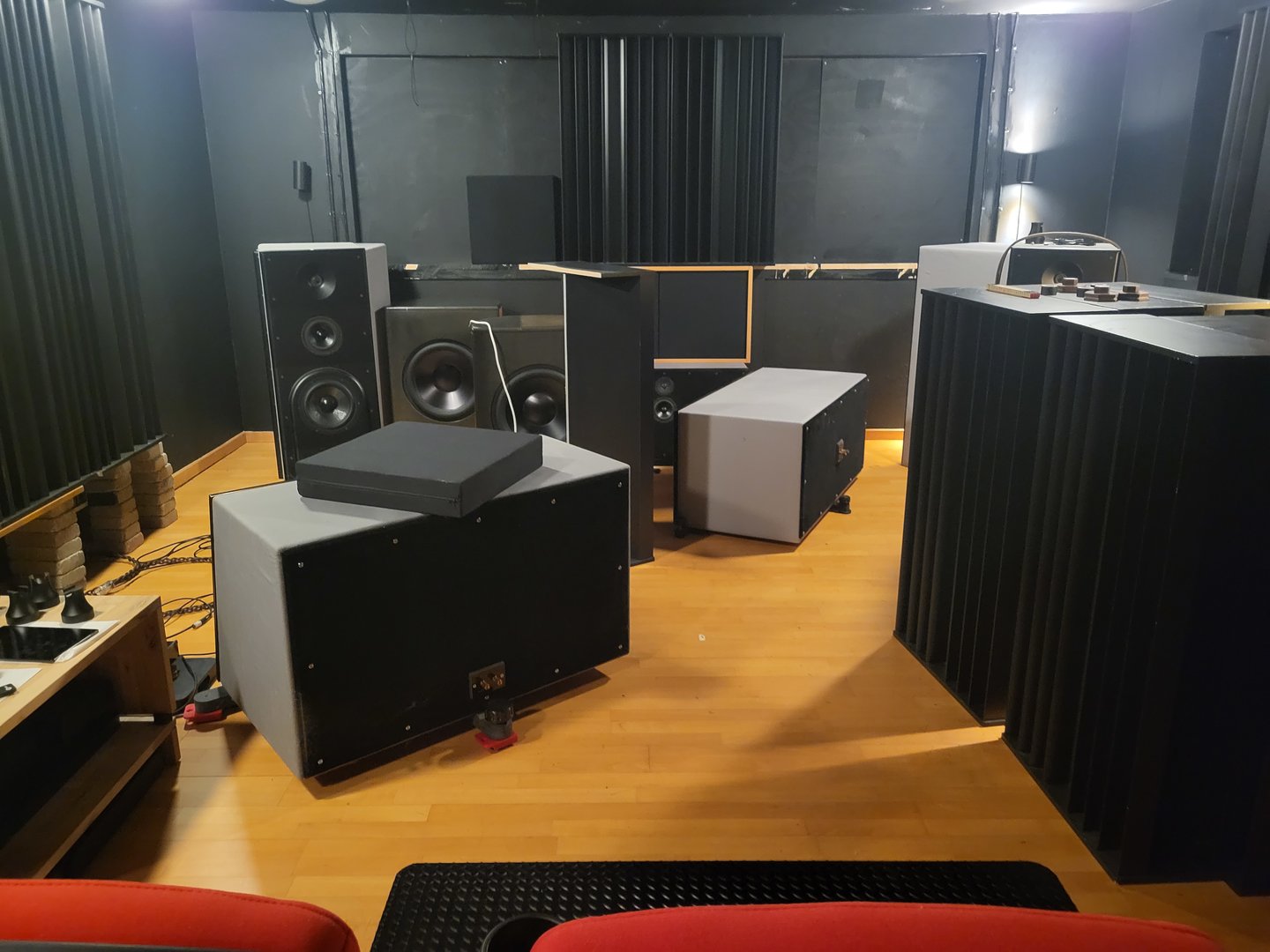

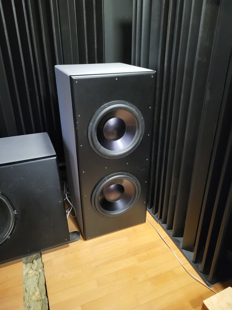

    Hej ser man det imponerende bygningsværk af Jens Gregersen, med det bund solide matrixkabinet.
    Her er det så de to 12 tommere, før de blev skiftet.
    Det er meningen at med de to 15 tommere her, har jeg ikke behov for flere subwoofere med de to 18 tommere i fronten og denne bagtil for at fjerne det dyk der var ved 33 hertz.
    Mærkeligt så viste målingen efterfølgende et gevaldigt dyk ved 217 hertz.

    Så var Daniel forbi og rigtig mange ting blev afprøvet.
    Der var et dyk ved 227 hz, og hvorfor var det der?
    Højttalerene blev rykket tættere på Frontvæggen. Mere væk fra sidevæggene. De blev drejet ud af. Ind ad. Ned ad og opad
    De endte hvor jeg havde placeret dem tidligere ved lytning.
    Subwooferne blev placeret mange steder med samme resultat.
    Det er multisubs. Der er placeret en 2x15 tommere ved bagvæggen i hjørnet. Den fjerner en udfasning ved 32 hertz og løfter bunden. Der deles her ved 60 hertz.
    Front subwoofere deles ved 100 hertz.
    Jeg havde fået at vide, at det var vigtigt at fjerne højttalere, der ikke bruges. Så en stor subwoofer, 2x12 tommere, blev bakset ud og der blev målt igen. Der var næsten ingen forskel målemæssigt.
    Sven_Palvig
    10.02.2002
    4.287
    2.093
    Sjælland. Danmark.
    Man skulle tro, at det var det hjørne, men det er mere venstre side.
    Jeg prøvede at sætte dæmpeplader op foran den gule mur. 10 cm Hofa basotech. Ingen virkning målemæssigt.
    De blev også lagt på gulvet for at tage gulvrefleksion. Igen ingen virkning målemæssigt.
