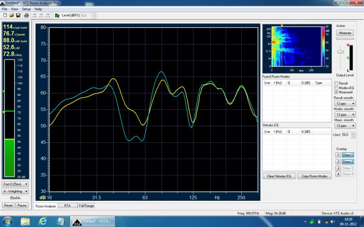

    Måling på rummet med de viste højtalere før subwooferens tid.
    Den gule linie er måling af rummet med lukket dør. Rummet er på 29 m3.
    Den blå linie viser måling samme sted, men her med åben dør til forgang på 3,7 m3.

    Der er en top ved de 40 Hz der går igen på begge billeder. 70 Hz er der i den første måling med de gamle højtaler.

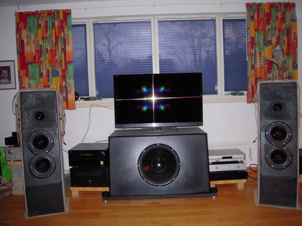

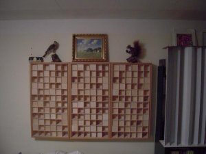

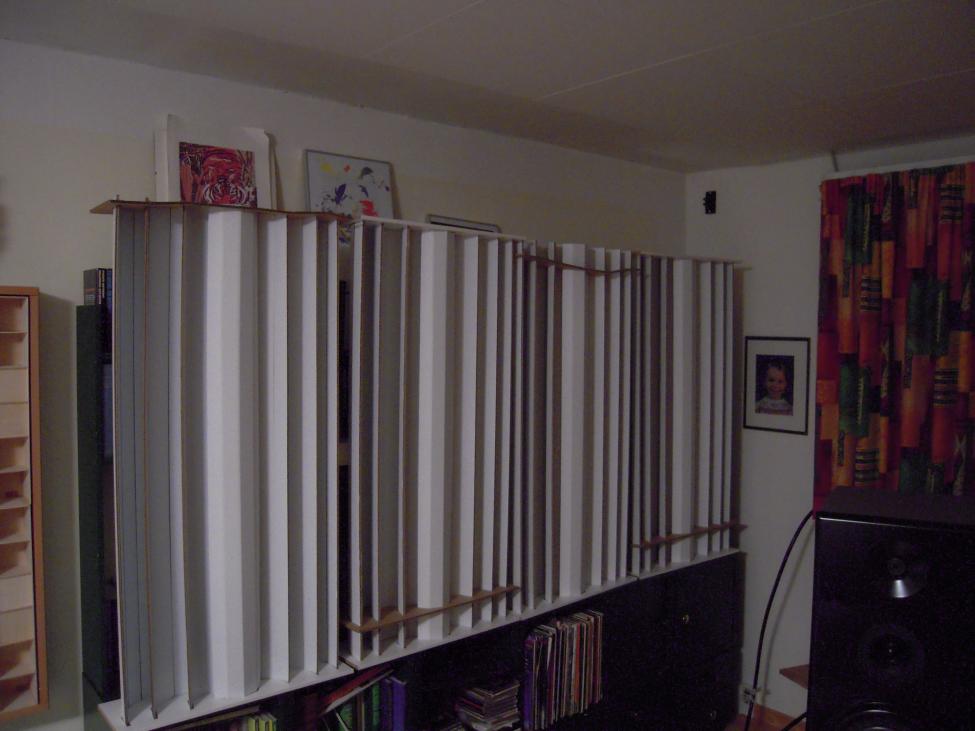

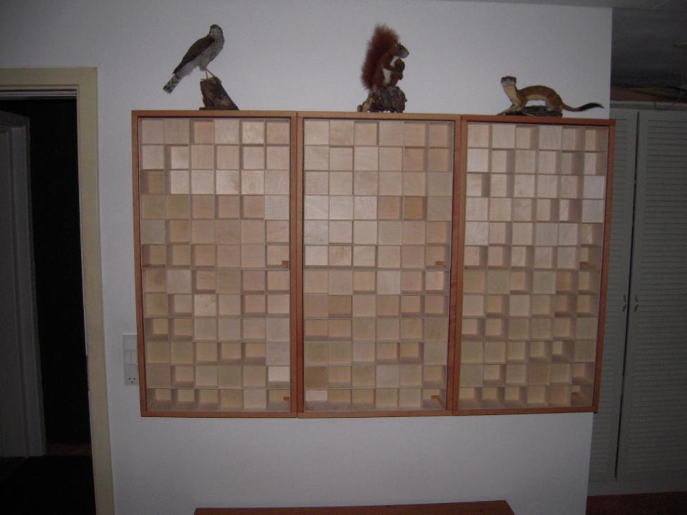

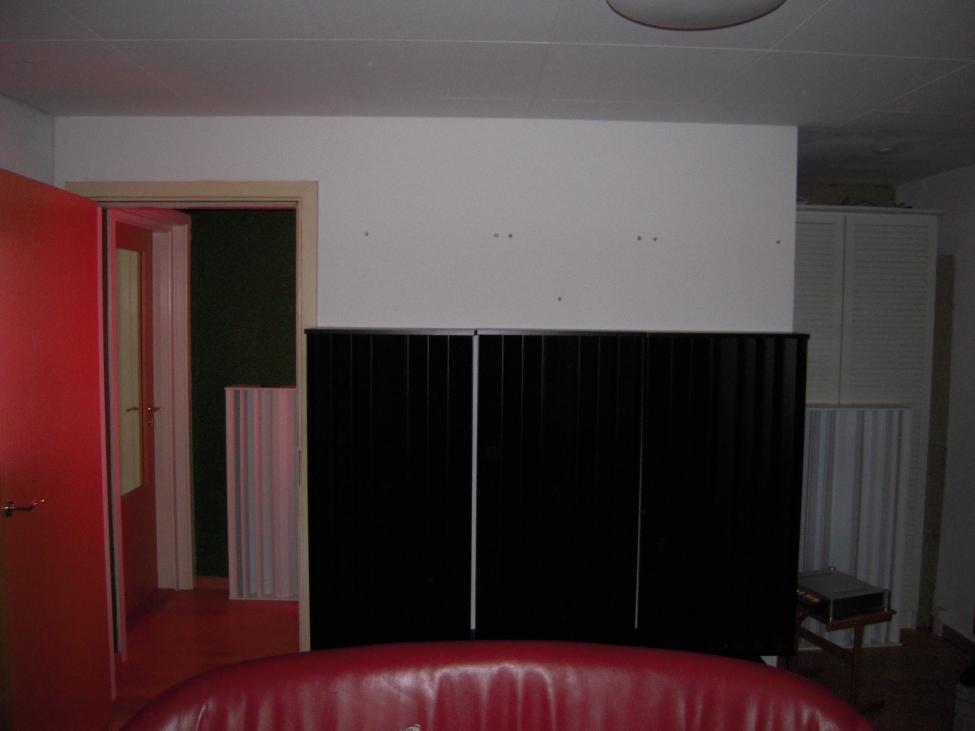

    Bagvæggen i mit nuværende lytterum. Det er meningen jeg der skal prøve med en opstilling af V-winger fra SMT istedet for.

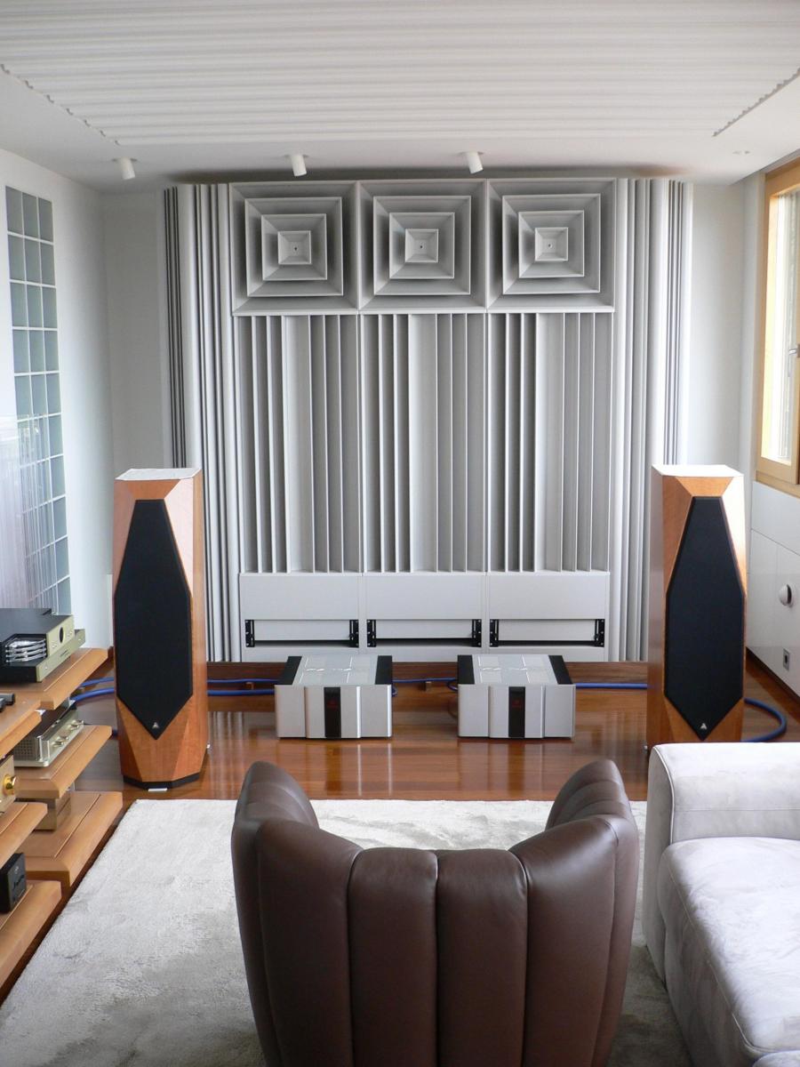

    krelle
    59
    37
    Hej igen Sven! Jag har själv 3 st V-vingar på bakväggen. Det som är bra är att man kan sitta så nära dessa vingar, jag sitter 30 cm från bakvägg. På första reflex på vägg har jag S-vingar där jag har högtalarna 35 cm ifrån vilket ger en fin och bred scen. Om du vill kan jag sätta in en bild på bakväggen?
    Mvh Krelle
    Mvh Krelle
    'Tak for dit indlæg. Du er velkommen til at sætte billede ind. Jeg er spændt på, at høre V-vinger placeret der. Jeg har prøvet med dæmpeplader før Hofaerne.

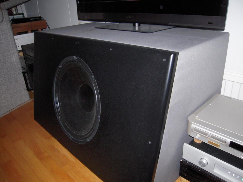

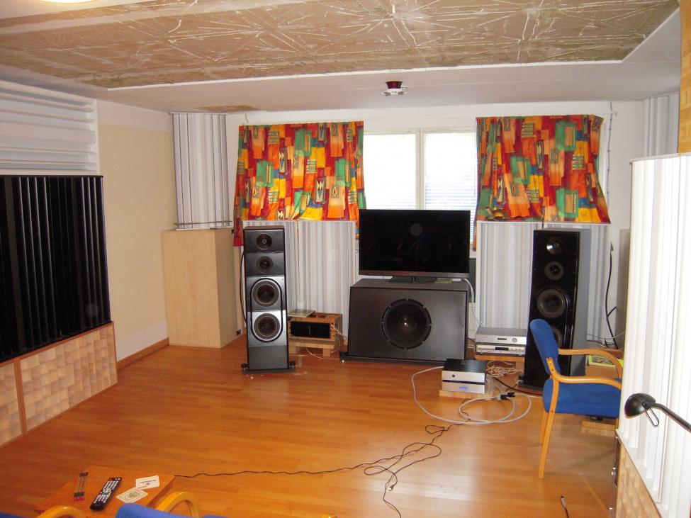

    Imellem mine to front højtalere står der en mega subwoofer. Imellem sub og højtaler kunne der placers en Hofa diffusere i hver side. Diffusererne fil musikken til at klaske sammen og der kom noget rod ud af det. Afstanden er ellers stor så de virker godt. Det duede ikke der.
    Så blev der monteret 2 diffusere foran fladskærmen. Her måtte det være en fordel, men nej. Bedst uden. Det skal siges, at højtalerne er rykket 125 cm. fra forvæggen.
    Så her i mit lytterum var det bedre at dæmpe med absorbenter imellem højtalerne end at diffusinere. Så her sparede jeg nogle penge Men andre steder ...."

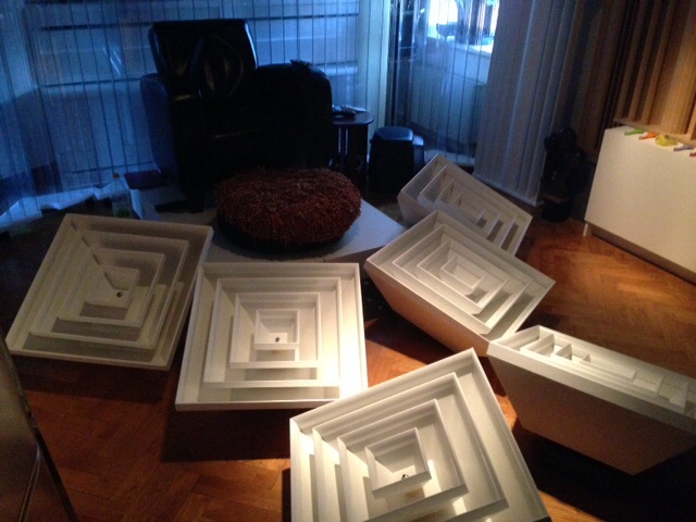

    Jeg har bestilt nogle diffusere fra Svanø. Jeg mener det er utroligt vigtigt, at gøre meget ved akustikken, hvis man vil i mål...
    Det er de nye papvinger jeg har bestilt.
    Det bliver spændende at prøve dem forskellige steder i rummet og sammenligne dem med Hofa diffusere. Hofa er D2 og Svanø V vingerne er D1.
    Jeg vender tilbage, når de er grundigt testet.

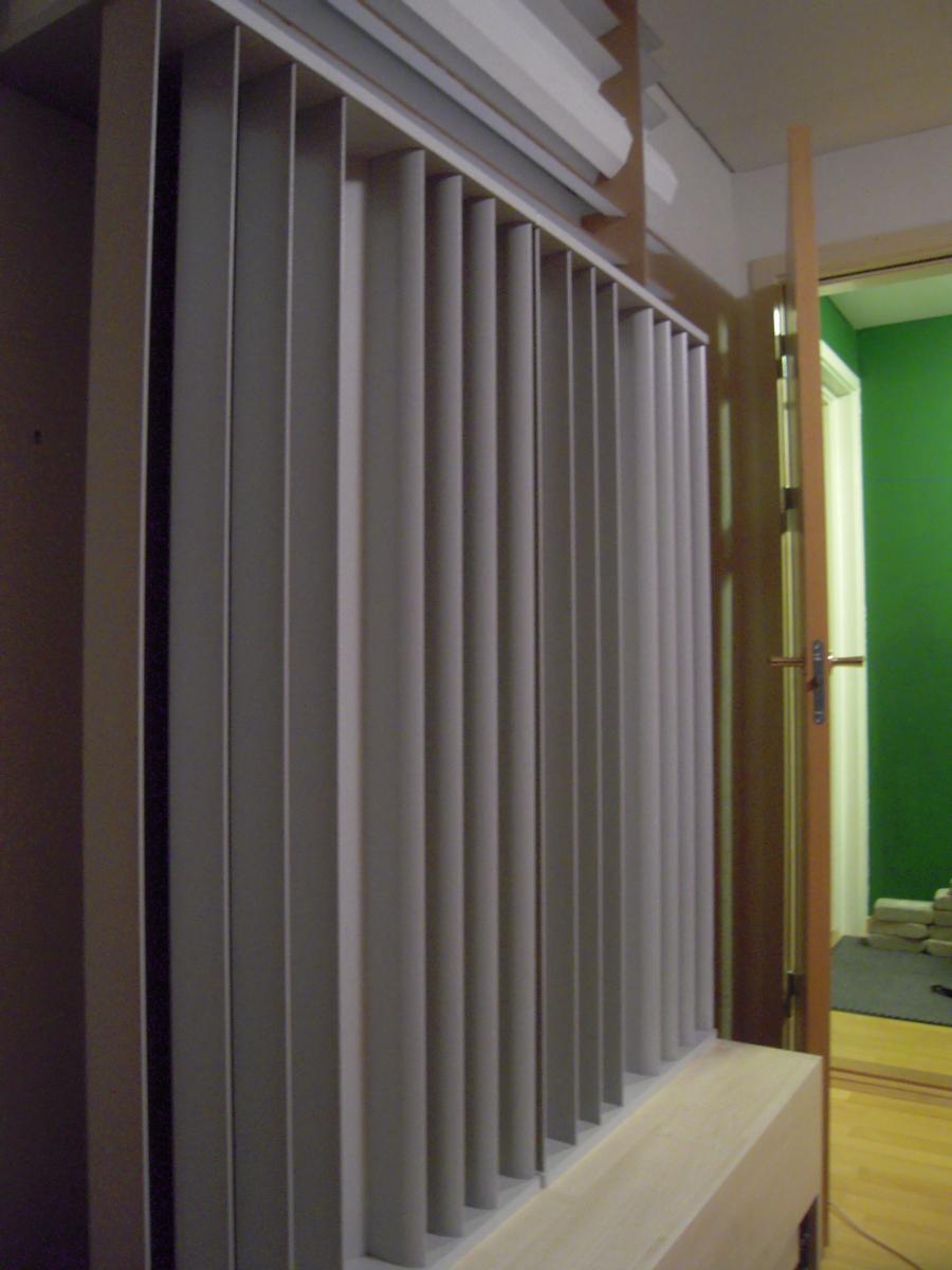

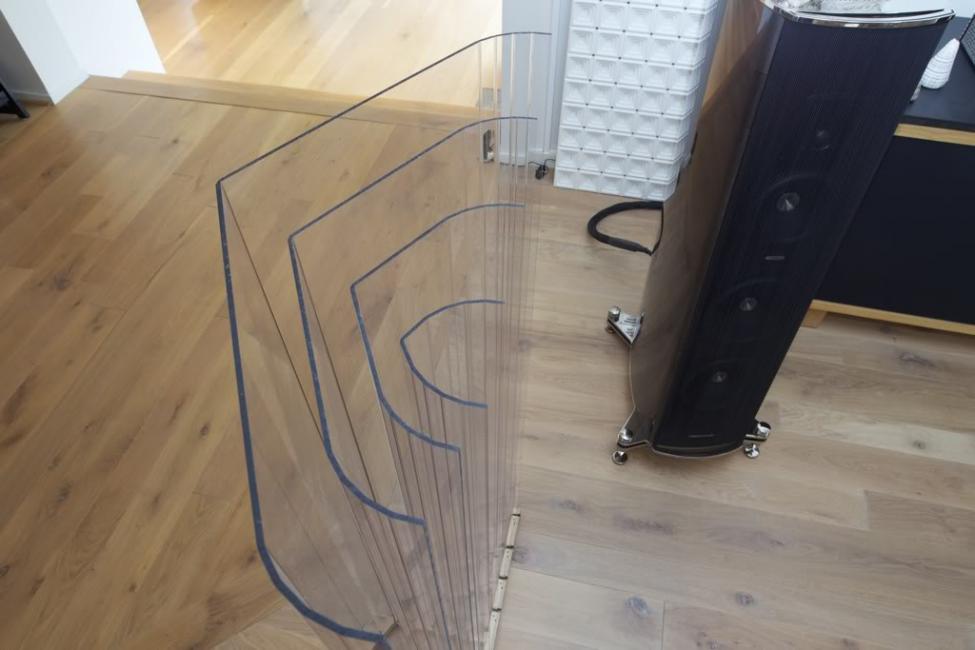

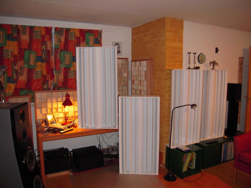

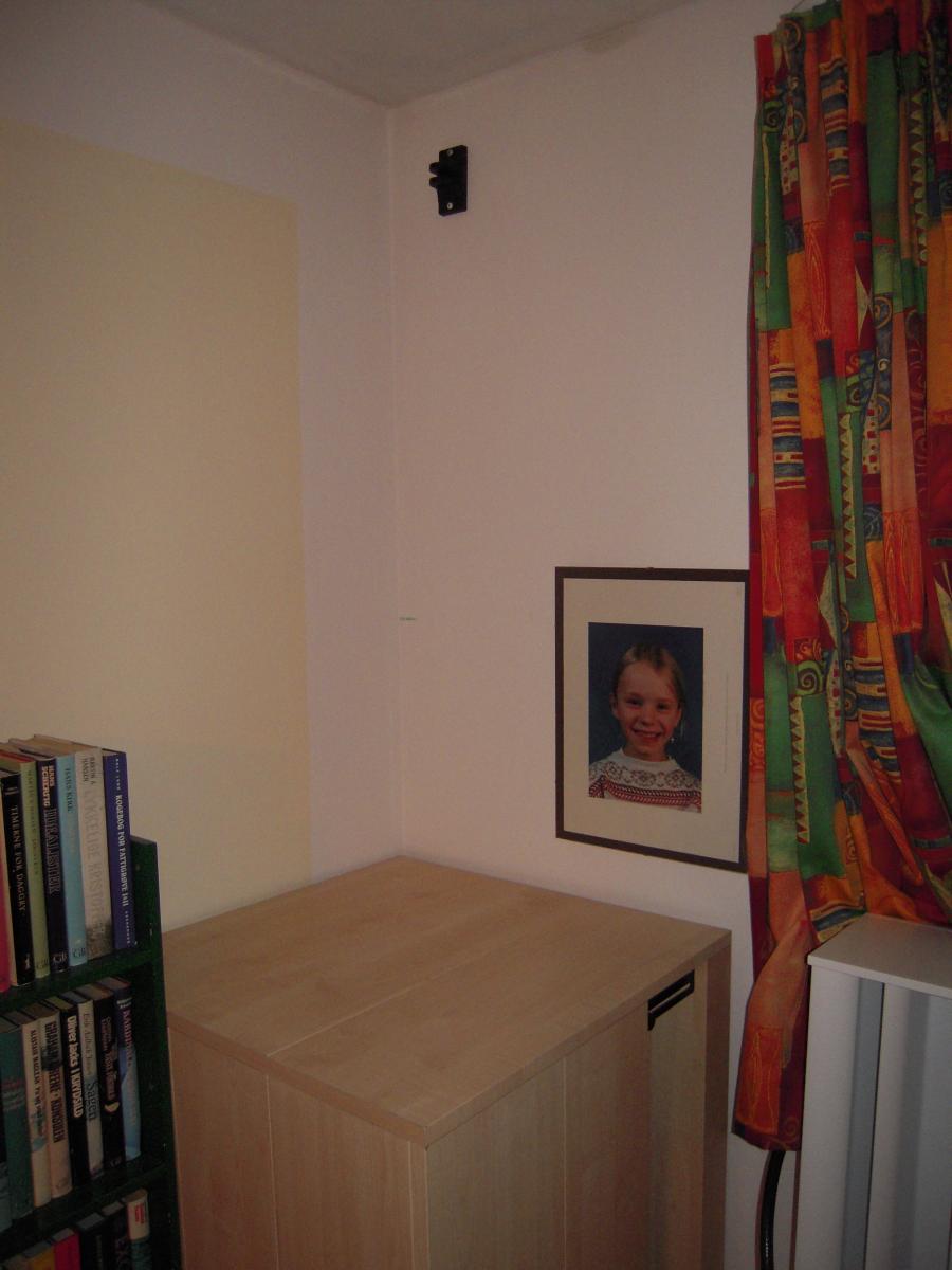

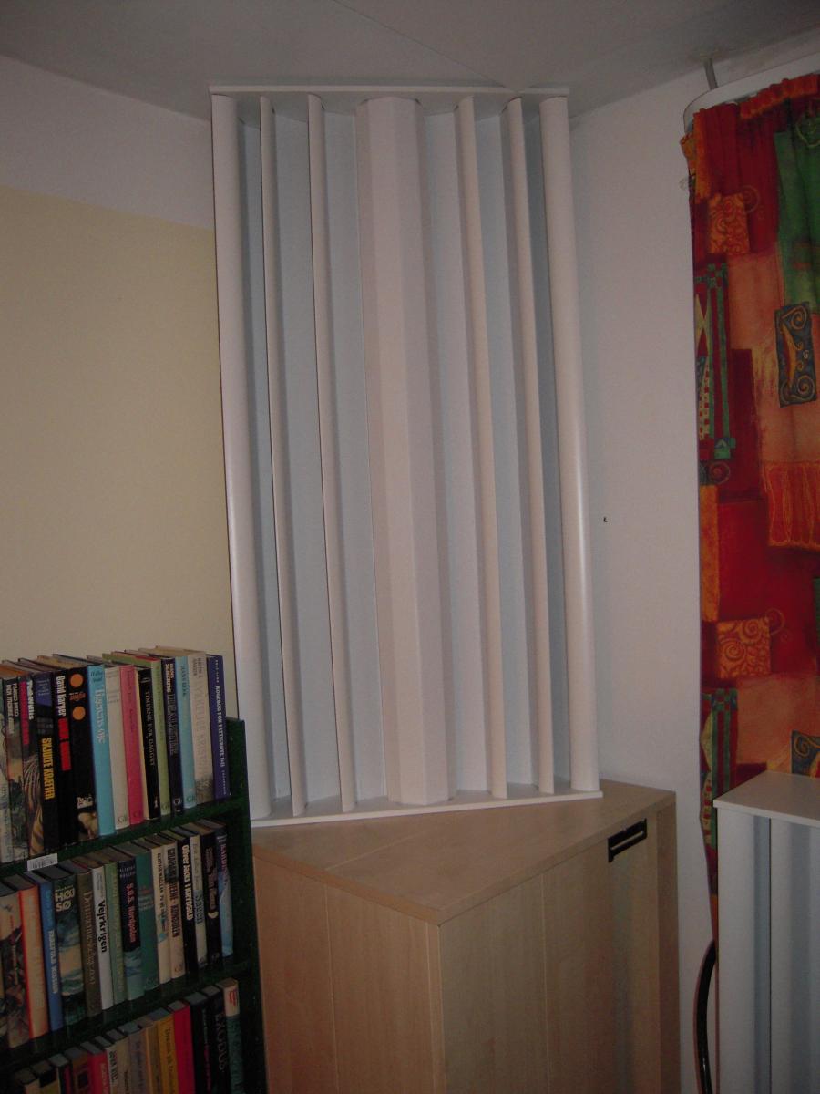

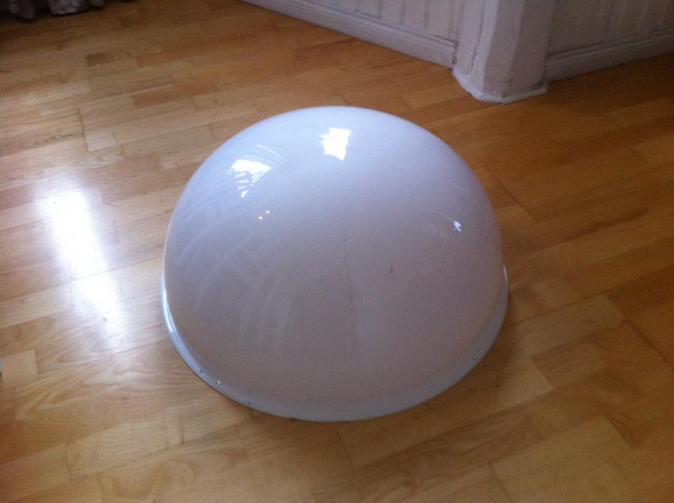

    Det er papvingen, jeg er igang med at samle og hvor det er meningen, at den skal hænge i loftet. Der prøves selvfølgelig alle tænkelige steder i rummet, hvordan de der virker.

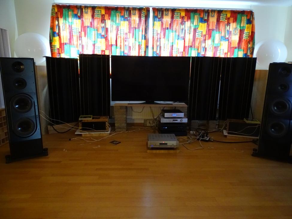

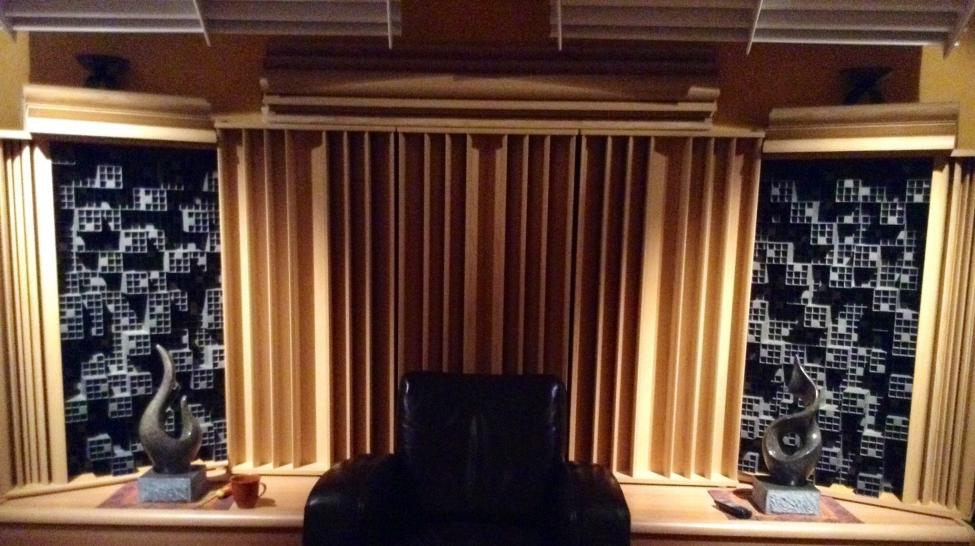

    Ja här kommer bilden på min bakvägg. Jag höll faktiskt oxå på med endel diy med dämpmatrial för över 10 år sen. Sedan dess har det hänt mycket, inget dämpande material här längre. Jag har numera diffussorer på väggar tak och tom en del på golvet.
    krelle
    59
    37
    Ser godt ud Krelle.
    Jeg kan se du har SMT V4 eller V6? Hvad er dine erfaringer med dem?
    Jag har ett kvadratiskt rum så jag hade stora förhöjningar i 31,5 och 60 och 80 hz har jag för mig. Därför har jag 3 st V-6 som tar hand om de låga 31 och upp till 40 hz. De andra problemen har jag löst med 8 st V-4. Nu mäter det väldigt rakt och det hörs verkligen i de övre registren vilka ger ett mycket renare ljud tack vare att basen är under kontroll. Basen är verkligen tight nu, precis som jag vill ha det. Jag har haft mycket hjälp av Matts genom åren och jag är kanon-nöjd med välljudet. Jag har ett dedikerat ljudrum så jag har väl gått all in för att få ut så mycket av anläggningen som går. Akustiken gör otroligt mycket för välljudet.
    mvh Krelle

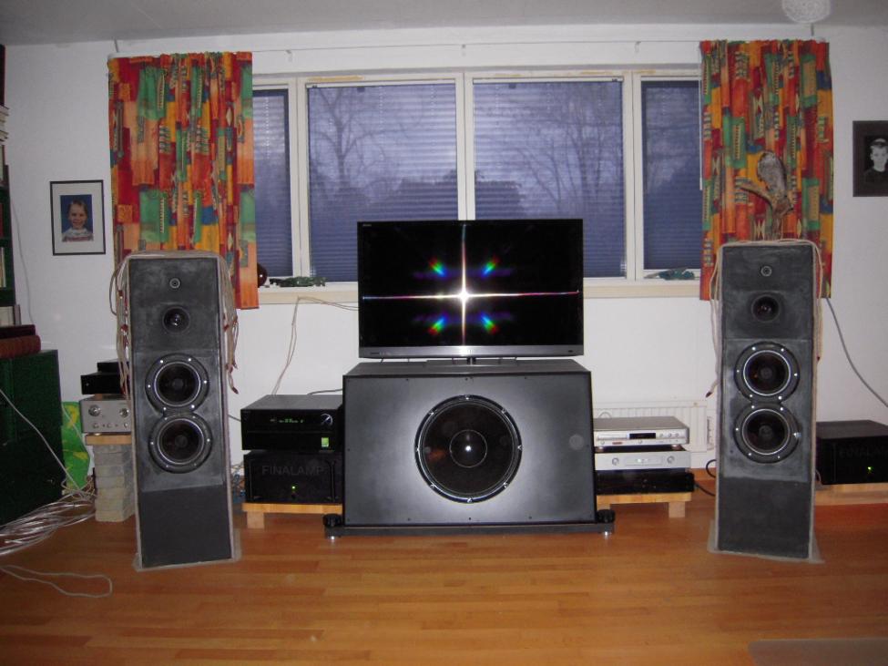

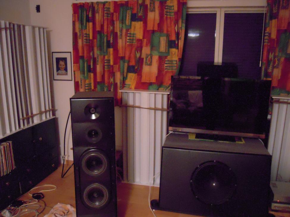

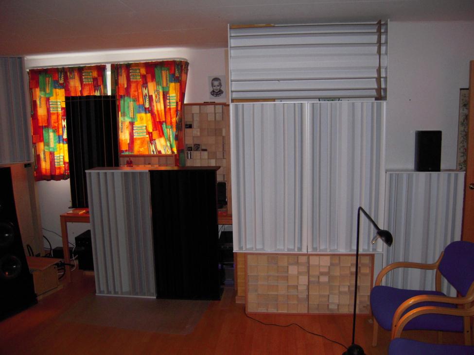

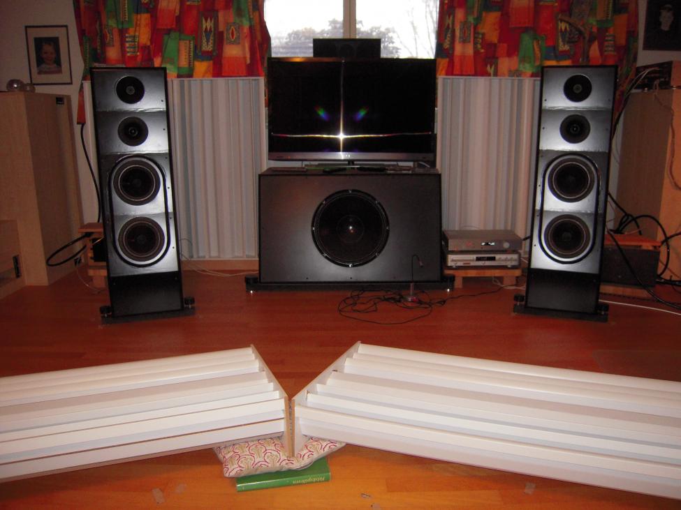

    Tak for svar Krelle. Jeg er ved at lytte til forskel på frontvæggen.
    Som billedet viser, er der vinduer. Under vinduerne er der pålimet Rockfon 22 mm. akustikplader, der dæmper ca. 60 % over 400 Hz. De er limet på dobbelte gibsplader. Altså en let væg.
    Jeg fandt at ved at stille 1 stk. Hofa diffusere, 50 x 50 cm, på hver side af subwooferen ovenpå radiatoren og hen til hovedhøjtalerne, var en forbedring som beskrevet tidligere.
    Når jeg i en prøveopstilling sætter en SMT papvinge, 120 x 60 cm., sker der en forbedring i de dynamiske udladninger ved en kvindestemme ved afspildning af cd med The Chieftains, "Tears of stone", nummer 9 med Loreena McKennitt. Det er så godt, at jeg bliver nødt til at have en papvinge eller endnu bedre en V-vinge.

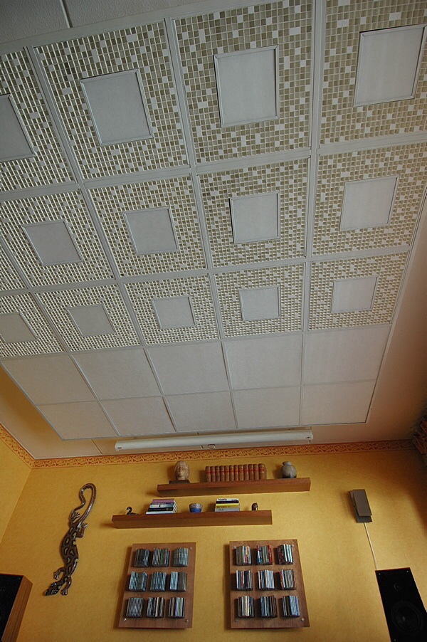

    Under loftet på det meste er der pålimet 22 mm. Rockfon Sonar Decor, der dæmper med ca. 60 % over 400 Hz.

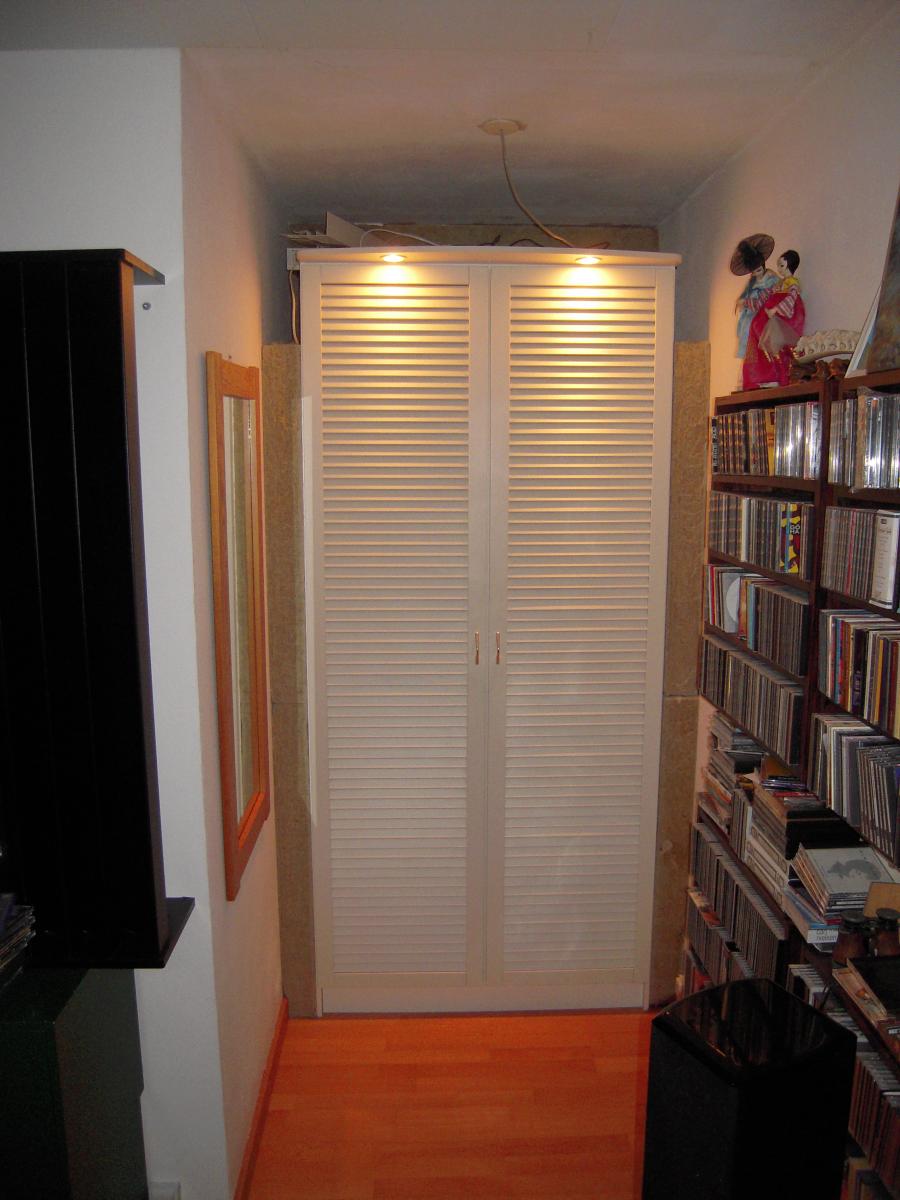

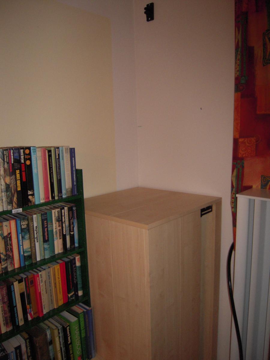

    I det lille indhak med en bredde på 122 cm. er der monteret et klædeskab. Der er valgt en type, der kan sprede lyden, istedet for lige plane flader. Bagvæggen er taget af og jeg har bag skabet, imellem skab og væg sat Rockwool Silk 10 cm. for dæmpning. Imellem skab og væg på begge sider sidder der det samme Rockwool. Når det også hedder Silk, er det indpakket i en tynd strømpe.
    Før jeg dæmpede og placerede klædeskabet, var der en rungen der, der ikke var god.

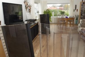

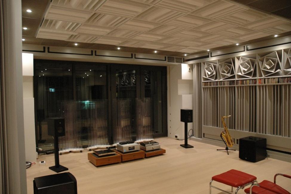

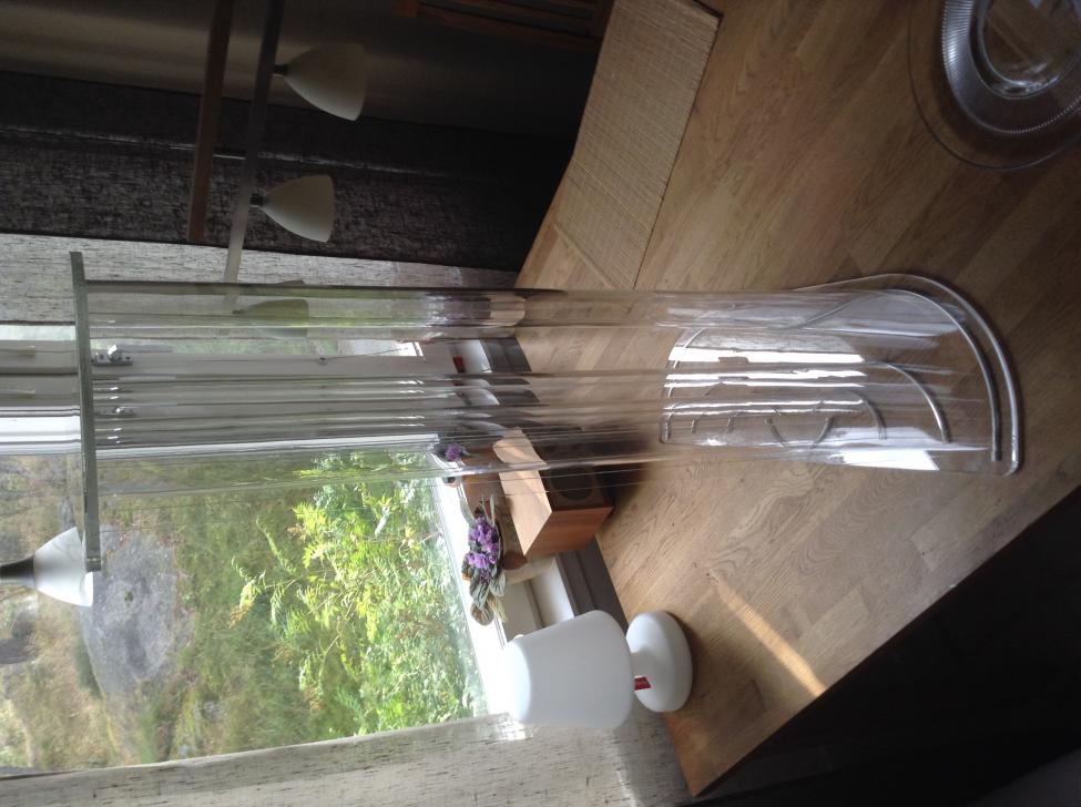

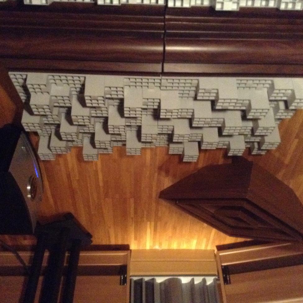

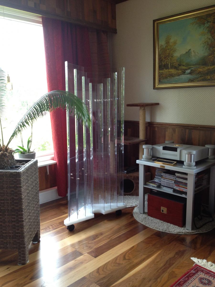

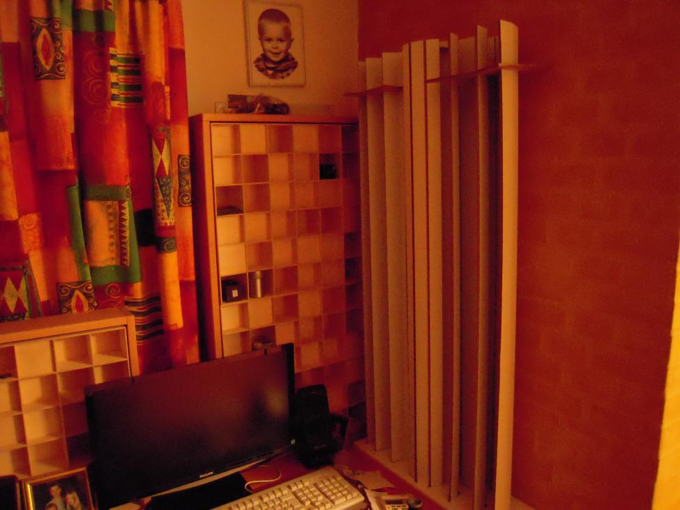

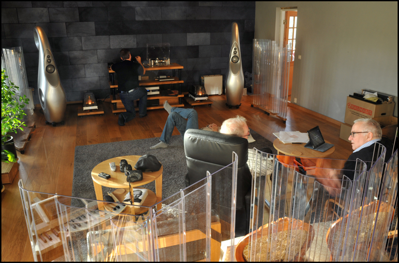

    Här kommer lite fler bilder: Den första bilden är från min kamrat Gurkans rum. Han har placerat ut 6 flower på golvet. Här kan man justera vingarna för att få mer fokus i röster samt en del på höjden i ljudbilden. När man gör på detta vis får man en väldigt verklighetskänsla på röster. Gurkans rum:

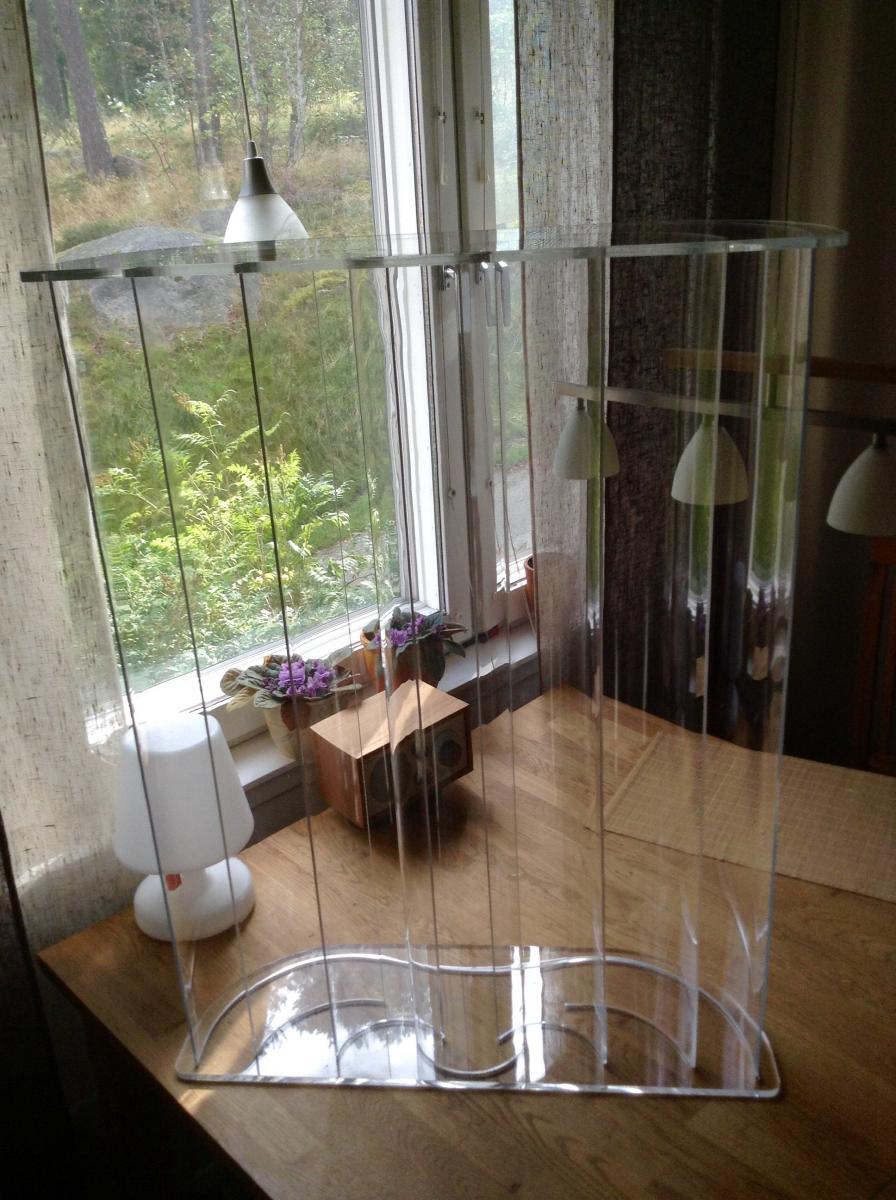

    Här en bild hos mig där jag har 2 flowervingar på golvet, jag använder även lite golden horn där. Som sagt vi 2 har gått all-in och det hörs verkligen på slutresultatet.
    Oj oj den blev uppochner, konstigt men du ser att det är på golvet iallafall.
    Mvh Krelle
