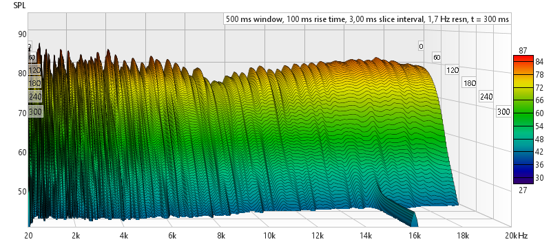

    Så du har ikke REW å din pc og bare viser bilder du har fått av Daniel? Hadde jo vært enklere med mdat filen
    Jeg har REW på min computer. Det har drillet tidligere, men er blevet opdateret.
    Det ligger på Daniels computer, og jeg har fået lagt det over på en USB nøgle.

    Om det er vingene som lager disse i bassen er jo uvist.
    Men i mine øyne er det ikke det som er "normalt"
    Mer en jevn forlengelse av klangen.

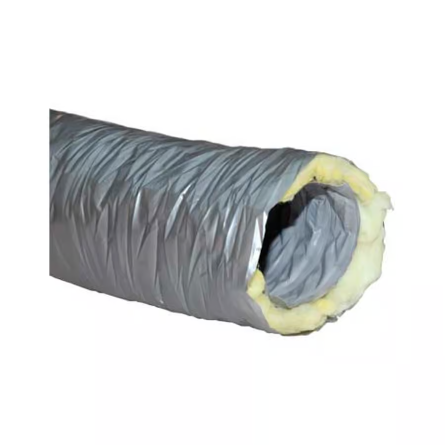

    steinost, måske skyldes det 1 indblæsning og 2 udsugningarør fra Lytterummet. Der er en 1,5 meter flexslange med Glasuld. Altså lyd dæmpet.
    Jeg har altid åben dør, så lyden kan vandre ned igennem en lang gang mm.
    Tror ikke det er årsaken til dette.

    En Hi-fi ven skrev, der er akustiker dette:
    Hej Svend, flot waterfall måling der viser at der ikke er resonanser i dine højttalere og at du har et dødt rum. Jeg vil gerne høre det.
    Så tak til Daniel for hans arbejde. :)

    Det er lidt sært at du bliver ved med sære teorier, når vi målte alle mulige steder, og du så hvor lidt variation der var på målingerne... Så må jeg bevise det (igen) at de teorier du opfinder ikke holder ;) Det er fysik, vi taler om.

    Daniel, ja der var forbløffende lidt variation med målingerne.
