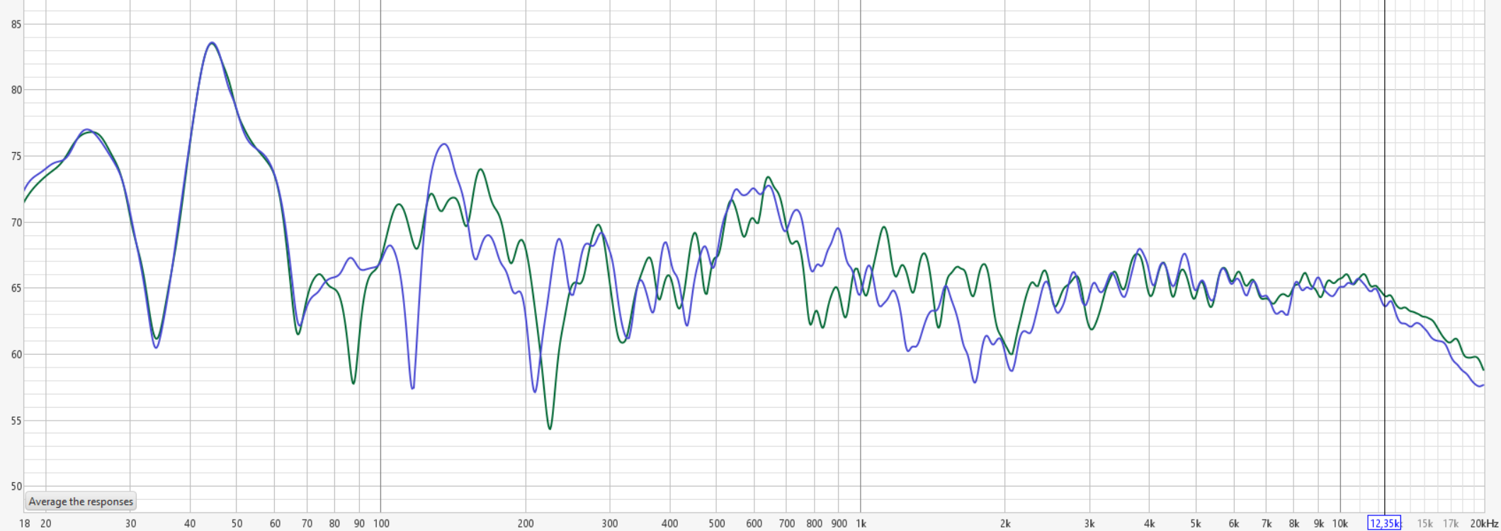

    Med Dirac var jeg meget begejstret og jeg nød musikken. Nu hører jeg også ulempen. Med Dirac, som jeg hører det, lyder det bedre. Musikkerne bedre placeret og helt fri af højttalerne. Det er meget rent og klart. Uden er der mere vildskab. Det virker mere rodet. Men det virker også mere dynamisk. Så man får og giver.
    Med mindre dynamikk, mener du da bare mindre/tammere bass? Kan hende du har justert for flat kurve, en liten justering i bunnen bruker å hjelpe på her. Lett å justere i Dirac, kan lagre filteret slik det er for å reversere endringen om man ikke blir fornøyd. Her kan man bruke mange timer på justeringer, bare ørsmå om gangen utgjør mye.
    Det enkleste er jo å spørre litt om råd og tips i miniDSP tråden(e), og vise frem grafene sine. :)

    Jeg mener over det hele. Ikke specielt bassen.
    Jeg fik prøvet igen i går og det er klart bedre med Dirac. Mere klart og rent, synes jeg. Lydbilledet bedre samlet.
    Uden Dirac lyden mere bred og lidt mere dynamisk. Men det kan vel skyldes frekvensgangen.

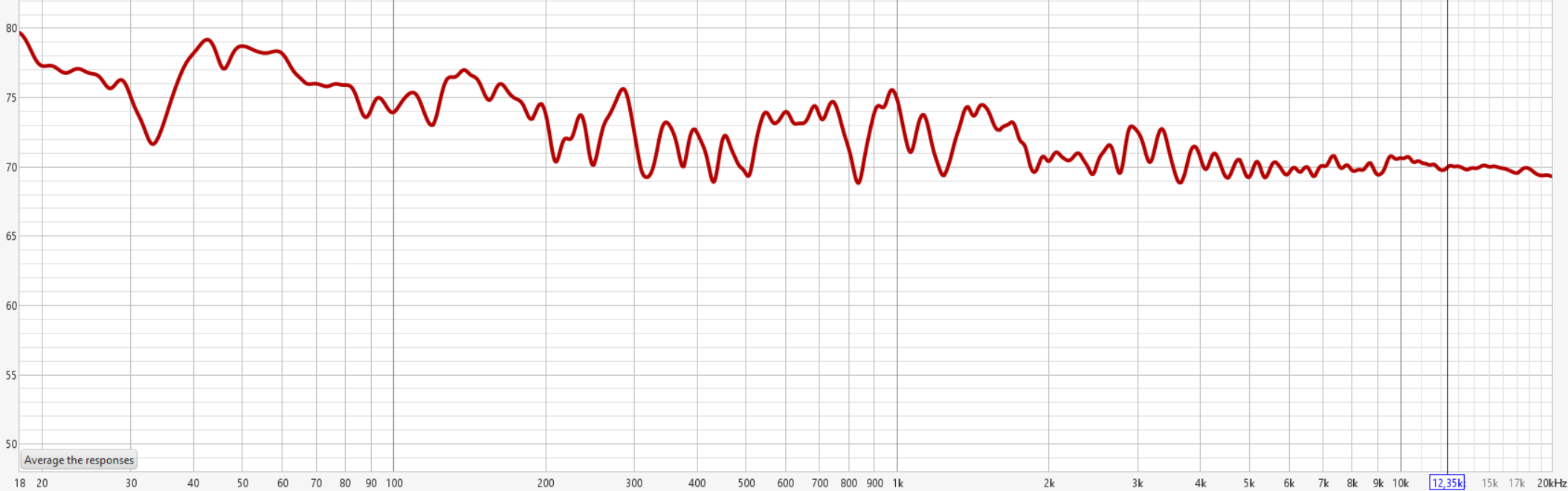

    @Sven_Palvig - Hadde jeg vært deg så hadde jeg forsøkt å kjøre Dirac opp til 400-800hz så kjører du uten Dirac over det. Dette fungerte meget godt på de forrige høyttalerne jeg hadde. Med Magnepan så synes jeg det låter best med Dirac hele veien. Last inn litt forskjellig house-curve og lek litt - helt gratis er det også. Test for eksempel +4....
    Tak. 😀 Det må prøves næste gang.

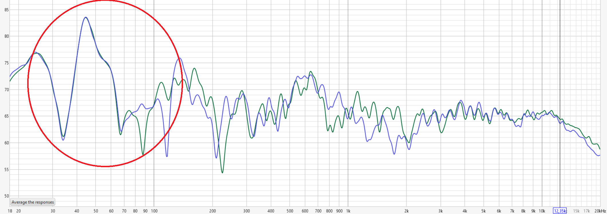

    potensielt 10dB opp fra ca 60-120hz kan umulig fungere noe særlig.
    Legg gjerne ut forvrengningsdata/kurver før og etter også.

    48
    hvilke delefrekvenser har du?....ser ut som noen rare artefakter innimellom, som kan kan komme av feil kurver/steilheter

    Det er en "gardin" der man velger i Dirac hvor signalet skal behandles, du kan starte på 25Hz og avslutte den på 700Hz. Da vil den ikke kjøre under 25Hz og over 700Hz. Man kan tvinge opp bassen under også, men det er en vurdering som kommer an på elementene og xmax etc. På de. Du skal jo ha kraft nok på ampene ihvertfall.
    Det er også noe irundt 700Hz til 3KHz, om det er midt imellom der delefiltrene ligger vet jeg ikke. Men det kan godt være slik også med tanke på BBC dippen som kan være mer behagelig på flere avspillinger. Mye inroom fall fra 12KHz og oppover i frekvens, unøyaktig plassering av mic i forhold til for lite toe-in på høyttalerne mtp. Spredningen av diskant? Signalet boostes jo ganske mye der igjennom Dirac full range.
    Hvilken frekvens er diffusorene effektive på den avstanden de står på? Kan jo ha vært litt interessant å se rå-måling med og uten diffusorer før Dirac.
    Uten å ha giddet å lese gjennom for å finne hvordan ting er koblet nå, så kjøres vel det ymse subber i tillegg, så om det er fasekorrigering som løfter området er jo dette helt uproblematisk

    Vet ikke hva slags sub du bruker, min sub har dsp, så jeg korrigerer opp til 100hz på selve suben, så måler jeg med rew til jeg har fått det boks så godt jeg kan. Det over 100hz bruker jeg Minidsp til, når alt er så godt som jeg klarer med manuelt og rew så lar jeg Dirac gjøre jobben sin.

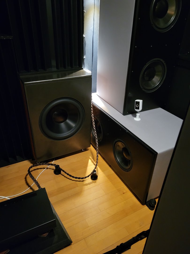

    Den venstre passive subwoofer. Det er den til højre.
    Den højre passive subwoofer. Det er den til højre.
    Jeg har gjort den fejl, at de er placeret symmetrisk og de burde være placeret asymmetrisk. Det giver nok det dyk ved 35 hz.
    Det er et problem med de mange store subwoofere, at få plads til en god placering.

    Et godt råd, lyt til gode råd fra Daniel :)
    Daniels råd til mig er at skifte de 2x12 tommer med 2 x 15 tommer, fordi det er nogle vildt gode kabinetter, men der er ikke nok membranareal, synes han. De kan sagtens bære to 15 tommere i stedet for. Der skal så placeres en 2x15 tommer under centerhøjttaleren. Samt en længere tilbage i venstres side bag lyttepositionen og det samme i højre side, for at udligne bassen i rummet. For at få en pænere frekvensgang. Men at de to 18 tommer sagtens kan trække læsset.
    Mine hi--fi venner Renè og Poul mener, at de to 18 tommer er rigelig også, og jeg skulle få de højttalere der ikke bruges, ud af rummet, fordi de påvirker lyden negativt. Ved lytning til dyre højttalere er der kun et sæt i lytterum/demorum. Når jeg får mulighed, vil jeg have de brugte subwoofere ned bagerst i rummet eller ud, for at kunne placere de to 18 tommer mere optimalt. Altså usymmetrisk. Jeg vil prøve at sælge dem, også for at neddrosle. Måske beholde den tredje, som 2x15 tommer, under centerhøjttaleren, der så løfter centeren op i rette højde. Den er dækket af de tunge Svanå Teknik V-wings.
    Det dyk i frekvensgangen kunne måske dæmpes ved en asymmetrisk opstilling. Eller absorbenter på bagvæggen bag diffuserne?
    Det er ikke så meget membranareal men mere at de 12" der er i de andre "subwoofere" er decideret elendige til subwoofere. Vi har jo målt på dem, og de siger ikke meget under 40-45 hz - og så bunder de så snart der bliver skruet bare lidt op.
    Så det er ikke subwoofere, men mere baskabinetter...
    Jeg er stor tilhænger af flere subwoofere rundt i rummet (gerne 3-4 stykker samlet). Så kan man bedre styre bassen med fase, DSP, FIR etc.
    Det kræver også at man eksperimenterer med placeringen - der er meget få lytterum, der er akustiks ens...
    Der er blevet lavet en tidskorrektion på subwooferne, og en let DSP korrektion, inden Dirac blev benyttet.
    Der er nogle sug, som DSP ikke kan løse - der skal eksperimenteres med placering af subwoofere - jeg vil anbefale at tage to af de subwoofere du har, skifte de 12" til 15" og så bruge dem til multiple sub optimering.
    Det nuværende resultat, er lavet på en times tid - da der ikke var tid til mere - normalt skal der meget mere tid til, og der skal rykkes rundt på noget da bassen ikke kan korrigeres på nuværende tidspunkt.
    Der skal bruges meget mere tid på at justere og teste end den time vi havde til det.
