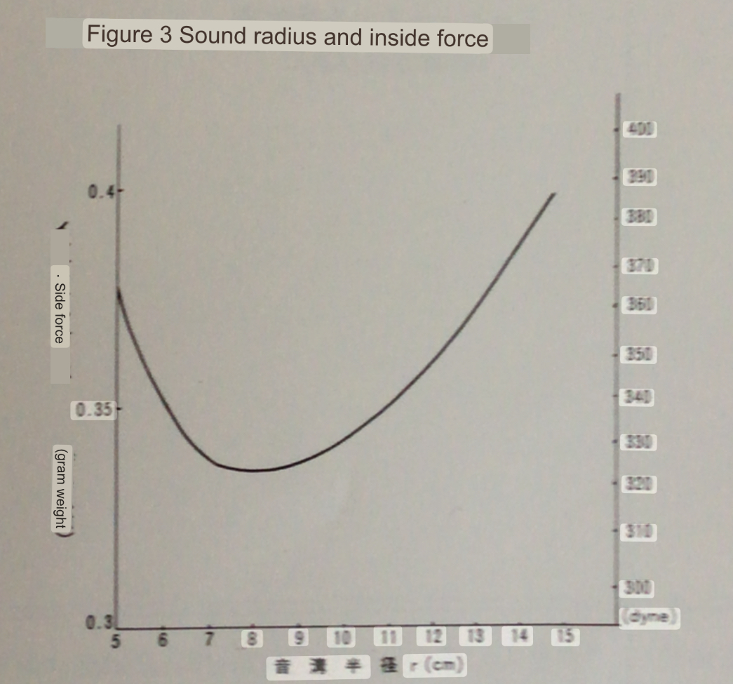

    nei, skjønner ikke helt vitsen med å gå så langt, men mindre man vil sjekke om armen "henger" og motstand mot sideveis bevegelse.
    Antiskate som trengs varierer over platen, derfor tror jeg at antiskate spor på 3 diametere er en god og reell test.

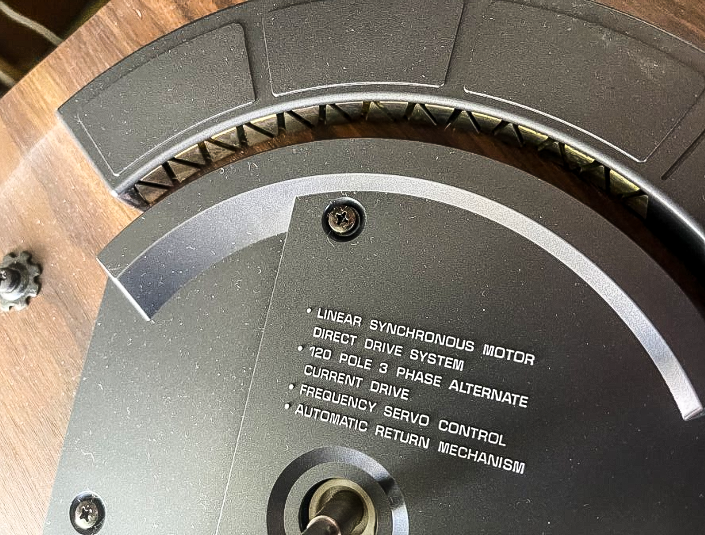

    Jeg ser at min Fisher mt-6225 er litt anderledes bygget opp, med blant annet magneter mot tallerkenen, heter dette systemet lineær dd-system?
