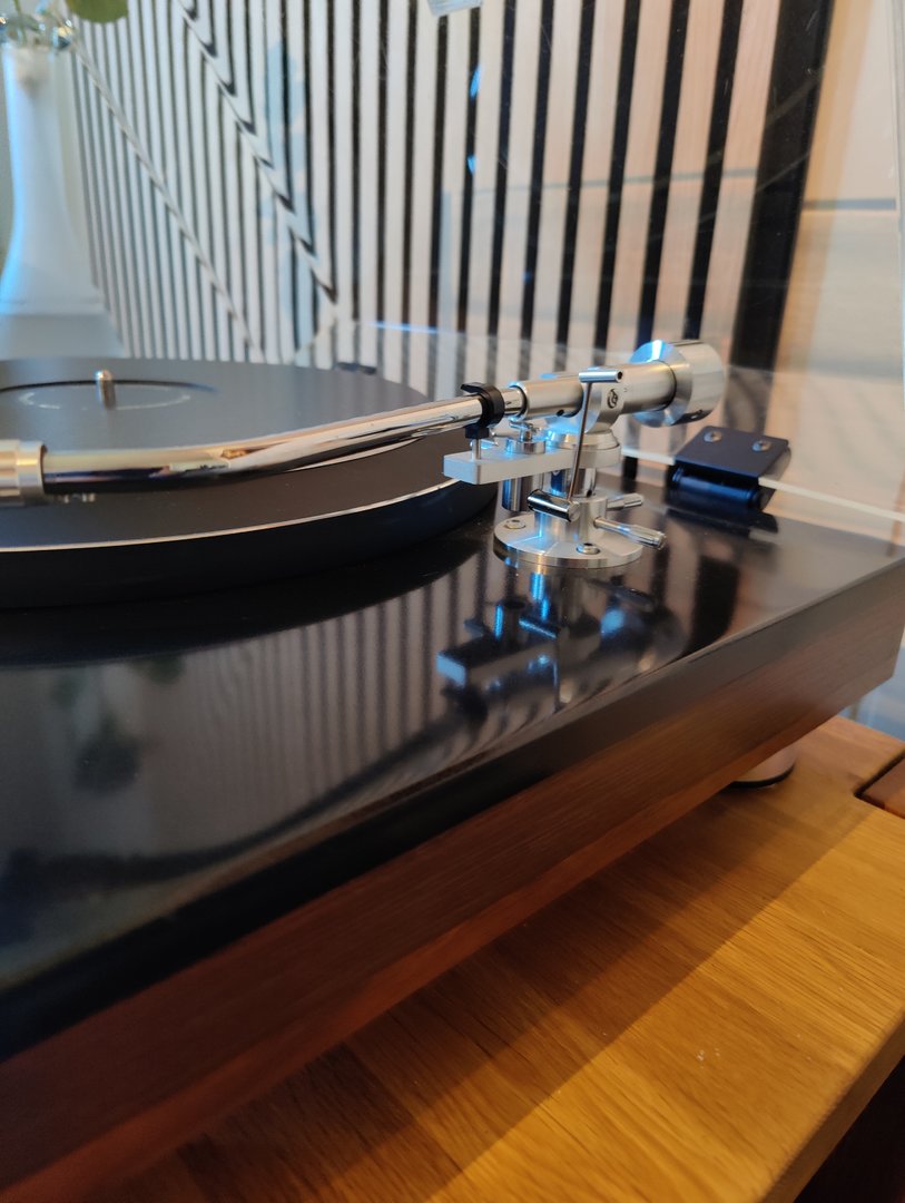

    Jeg må innrømme at det plager meg litt at jeg ikke har noen data på tonearmen på min Hitachi ht 840. Den ble omtalt et sted som "mistery tonearm" @Evo III mente det kunne være en Jelco. Med en såpass god pu som Ortofon Jubilee så hadde det vært ok å visst effektiv masse osv. Et par bilder
    Vis vedlegget 1107666
    Noen som vet🤔
    Me vet desverre ikke men noen har tenkt litt over hvordan komme frem til effektiv masse på tonearm når verdier er ukjente på massen . https://www.vinylengine.com/turntable_forum/viewtopic.php?t=77151
    Håper dette kan være til noe hjelp om ikke annet .

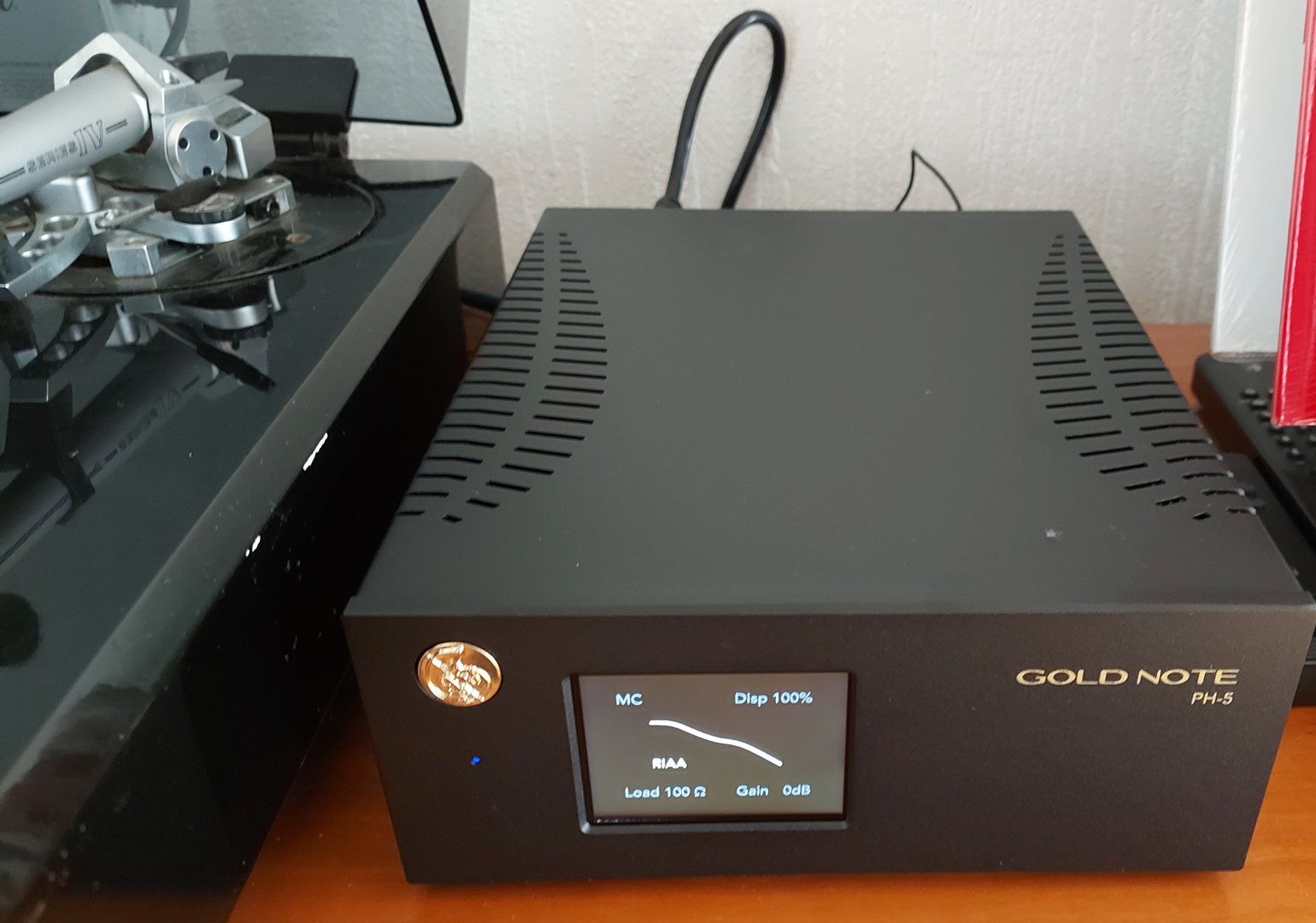

    Har vært god kampanje på Gold Note nå 🙂Har kunnet tenk meg pickup. Har det vært belasnings impedans fra 100 ohm, og ikke 470 ohm. De andre elementene jeg har passer for den innstillingen jeg bruker nå. Blir for tungvint å åpne lokket for hver gang;) Finnes den samme (merke) av annet merke og navn. Men de er kostbar.
    PederP
    27.04.2019
    12.044
    30.659
    Nordvest på Jæren
    Har vært god kampanje på Gold Note nå 🙂Har kunnet tenk meg pickup. Har det vært belasnings impedans fra 100 ohm, og ikke 470 ohm. De andre elementene passer for den inntillingen jeg bruker nå. Blir for tungvint å åpne lokket for hver gang;) Finnes den samme (merke) av annet merke og navn. Men de er kostbar.
    Her er det bare å trykke på skjermen og velge den belastninga du vi ha. (Alle andre parameter endres og på skjermen.)
