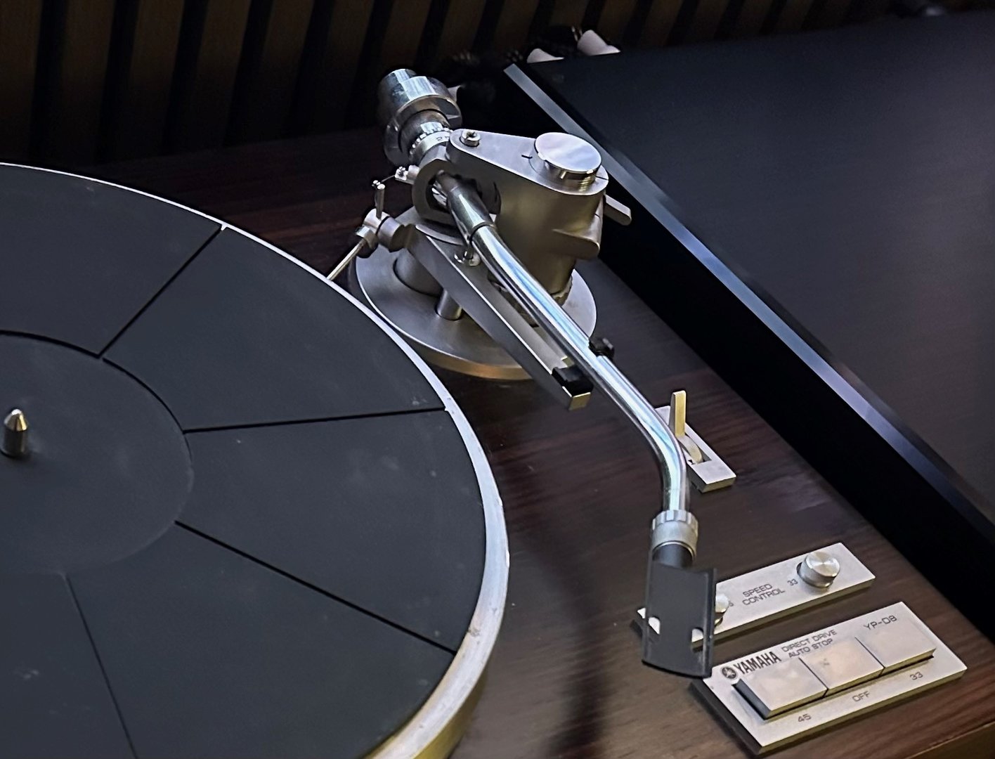

    Med det samme jeg er i gang: er ikke særlig garvet på vinyl og har kjøpt meg en Yamaha YP-D8. Jeg trenger MC-pickup til denne, da RIAA kun tar MC. Tanken er ikke å legge så veldig mye penger ned i vinyl, så er ute etter en brukt pickup av rimelig god kvalitet. Ser det ligger en Quintet Black ute til salgs. Vil den passe til armen, eller vil det tryne?

    Armen har jo en ganske høy effektiv masse, er vel 18g. Jeg tror en Denon dl 103 eller en 103r vil passe fint.Ikke bruk så mye penger på den kabelen, AT har noen rimelige mener soundgarden har noe om de er i Tromsø enda.

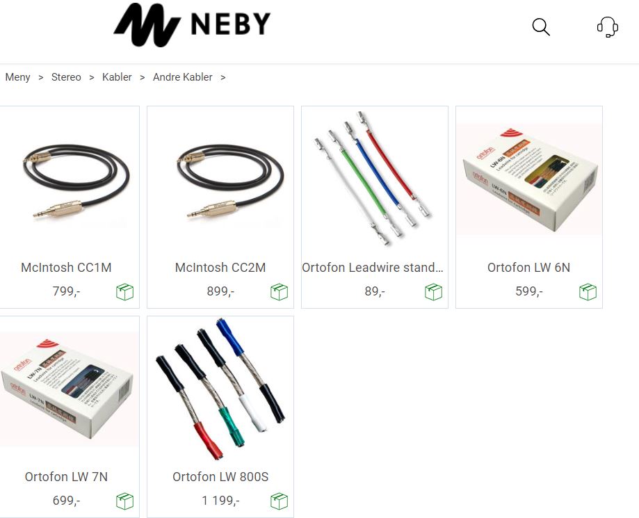

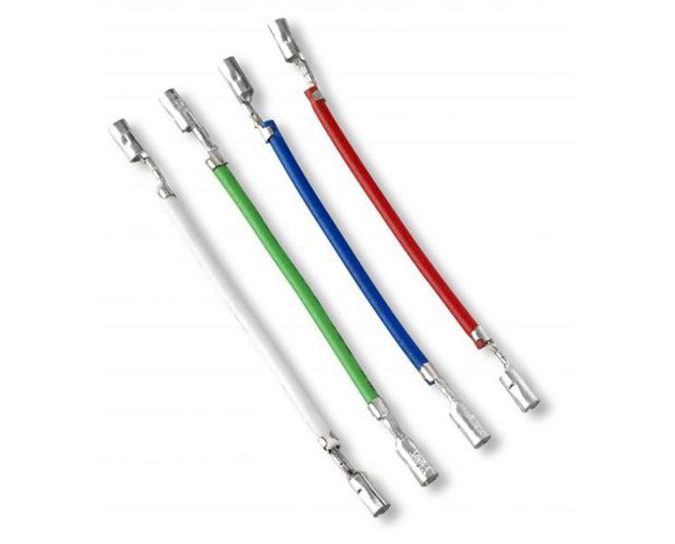

    Har kjøpt meg en brukt spiller og klarte å rive kontakten av en av ledningene fra headshell til pickup med kleptopølsene, så da trenger jeg et nytt sett ledninger. Synes de som sto på var ganske så stive. Er det noen typer som anbefales?
    Vis vedlegget 985455
    Kjøpte fem sett av disse, synes de fungerer meget godt. Har også kjøpt noen sett fra Ortofon - har ikke prøvd de ennå.

    Pleier å åpne kabelskoene litt slik at de smetter lett på, deretter klemmer jeg på de så de sitter bra.
    Ikke lett med disse kablene
    Ver obs på at i alle fall Ortofon har ulik diameter i kvar ende. Pinnane i headshell er 1 mm, medan pinnane på PU er 1,2 mm. Så desse er altså retningsbestemde 😉 Dei mjuke kablane er litt dyrare, men verd pengane når du skal kobla.
    32.988
    31.320
    Eks: De stive kablene på /OCC-modellene til Audio-Technica er litt irriterende å jobbe med. H-modellene er mye kjekkere slik.

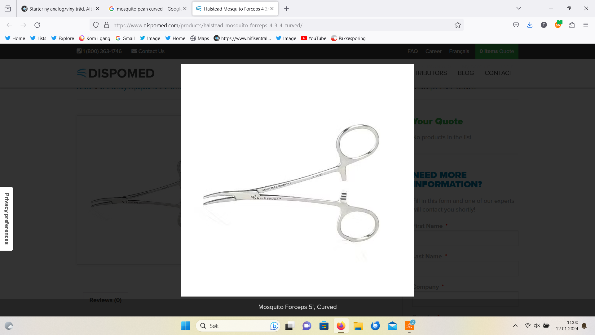

    Kleptopølsefingres beste venn er en fin nebbtang og godt lys (og kanskje et par briller).
    tkr
    27.03.2007
    21.639
    33.740
    Nede i fjæresteinene
    Eller en bitteliten arterieklemme:
    Fordelen er at du kan låse grepet. Allsidig og grei sak for pirkearbeider.

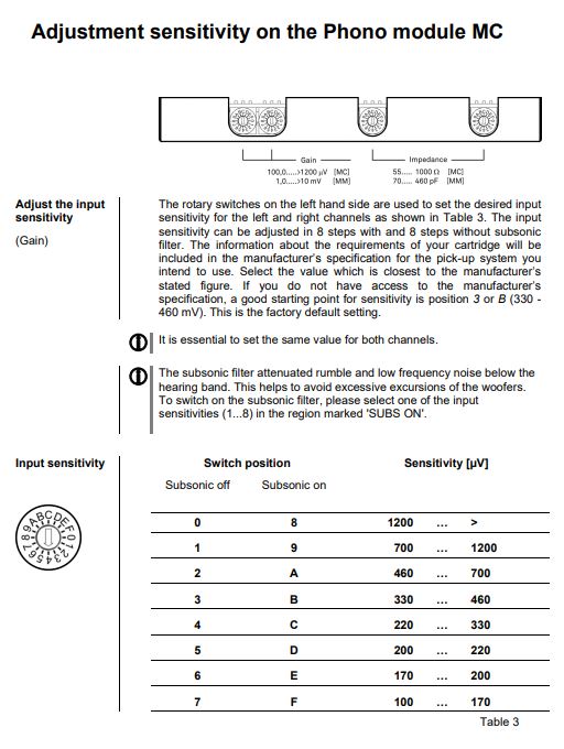

    Siden alt kan spørres om i denne tråden og siden jeg er på veg til å kjøpe stift og få spilleren opp å gå:
    Jeg skjønner det å stille inn motstanden på RIAA, det oppgis jo også fra produsent av pickup hvilken belastning som skal være. På RIAA-modulen kan jeg imidlertid også stille inn sensitivity/"gain", men jeg kan ikke se at det oppgis noen anbefalte verdier for dette fra f.eks.Ortofon. Hvordan finner jeg/avgjør jeg hva som skal brukes? Er de alternativene jeg har noe som jeg bør tenke på ift kjøp av pickup?
    (Se bildet nedenfor fra manualen fra T+A som gir mulige settinger.)
    Vis vedlegget 985541
    Tja,
    Det er kanskje ikke så rart at det ikke oppgis noen tall, fordi det er så stor variasjon i utgangssignalet på pickuper. På mine pickuper (Mc) ligger det laveste utgangssignalet på 0,17 mV, og det høyeste på rundt 0,5 mV. Men det finnes jo Mc-PUer som gir opp til 1,5 mV (såvidt jeg husker). Det er 10-gangen, det.
    Min RIAA kaller det Gain, men det er samme prinsippet. Der har jeg 4 forskjellige innstillinger, fra 50 til 65 dB forsterkning. 65 dB bruker jeg på de pickupene med lavest utgangssignal, mens jeg går ned i gain på pickuper med høyere utgangssignal.
    Hos meg har jeg også 4 impedansinnstillinger, og hos meg virker impedansen også inn på signalstyrken. Jo høyere impedans, jo lavere blir signalet. Jeg tror ikke at du kan gjøre noe galt med å ratte litt for å teste ut hva som er optimalt hos deg, men husk å skru ned volumet først. :)

    Ja, begynn med 3, eller B om du vil/trenger å bruke subsonisk filter (og om det subsoniske filteret er fornuftig konstruert).
