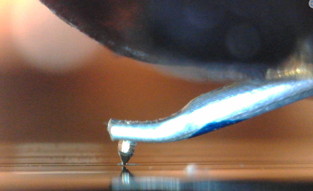

								Oppdatering... Byttet kabler, men det hjalp ikke, kun lyd i venstre kanal, så da er det enten spitter nye lh-2000 eller så er det pickupen det er noe feil med.Får ikke lyd på høyre kanal etter jeg byttet headshell på at-vm95ml, kan ikke se brudd i kabel, alle kabler sitter greit på pinn.
Kan det ha blitt et usynlig brudd i kabel?
Har kjøpt inn en del headshell-kabler, så jeg får teste når de kommer i hus.
Jepp, skal teste en annen dag, prøvde først mp110 på den nye headshellet som jeg fikk i dag, men den var så vindskeiv så hele pickupen var på skakke, helt umulig å bruke.Du kan jo kanskje teste Nagaoka med lh-2000, da vet du...
Skal sjekke mer på søndag. Rekker ikke i morgen.Da er det å sende i retur kanskje....når du har testet en annen pickup i det headshell og resultatet er samme. Du har sjekket pinnene?
				Det bør du absolutt gjøre. Tollvesenet kan begynne å pirke i ting, og forlamge belegg for at PUen er sendt ut av landet til reparasjon. Har opplevd det.De som sender pickuppar for retipping, fyller de ut tollpapir og slikt?
Har nå sjekket, det er pickupen som er gåen, utrolig nok.Da er det å sende i retur kanskje....når du har testet en annen pickup i det headshell og resultatet er samme. Du har sjekket pinnene?
Vet ikke hva pickupen den koster ny, men Steve Leung har jeg gode erfaringer med ved reparasjon av puer. Hadde en Sony XL 88 som ble stum på en kanal. Sendte den over til New Jersey, og han fikset den.Har nå sjekket, det er pickupen som er gåen, utrolig nok.
Billig pu, så den blir bare kastet. (at vm95ml)Vet ikke hva pickupen den koster ny, men Steve Leung har jeg gode erfaringer med ved reparasjon av puer. Hadde en Sony XL 88 som ble stum på en kanal. Sendte den over til New Jersey, og han fikset den.
Det er vel ML nålen som koster penger på denne? Som da også passer på den rimeligste E versjonen.Billig pu, så den blir bare kastet. (at vm95ml)
Nålen sitter snett, felmonterad.Vel, vet ikke, et par dager. Hva er galt med den?
