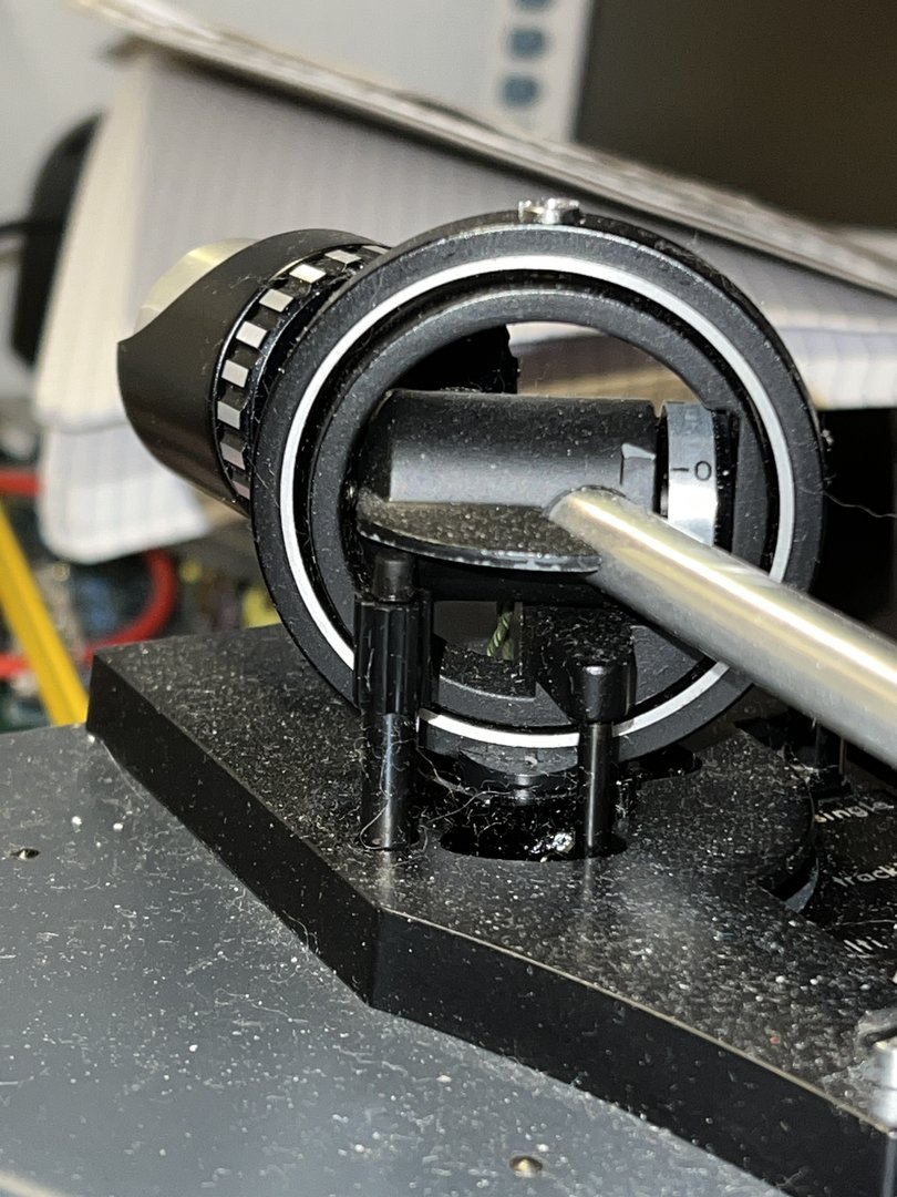

    Det er åpenbart i videoen at armen ikke glir jevnt i lageret, stiftrens vil ikke hjelpe her..
    På vinylengine er det en som anbefaler å "jokke" tonearmen for å forflytte størknet smøring, ser ut til at du har noe lignende problem

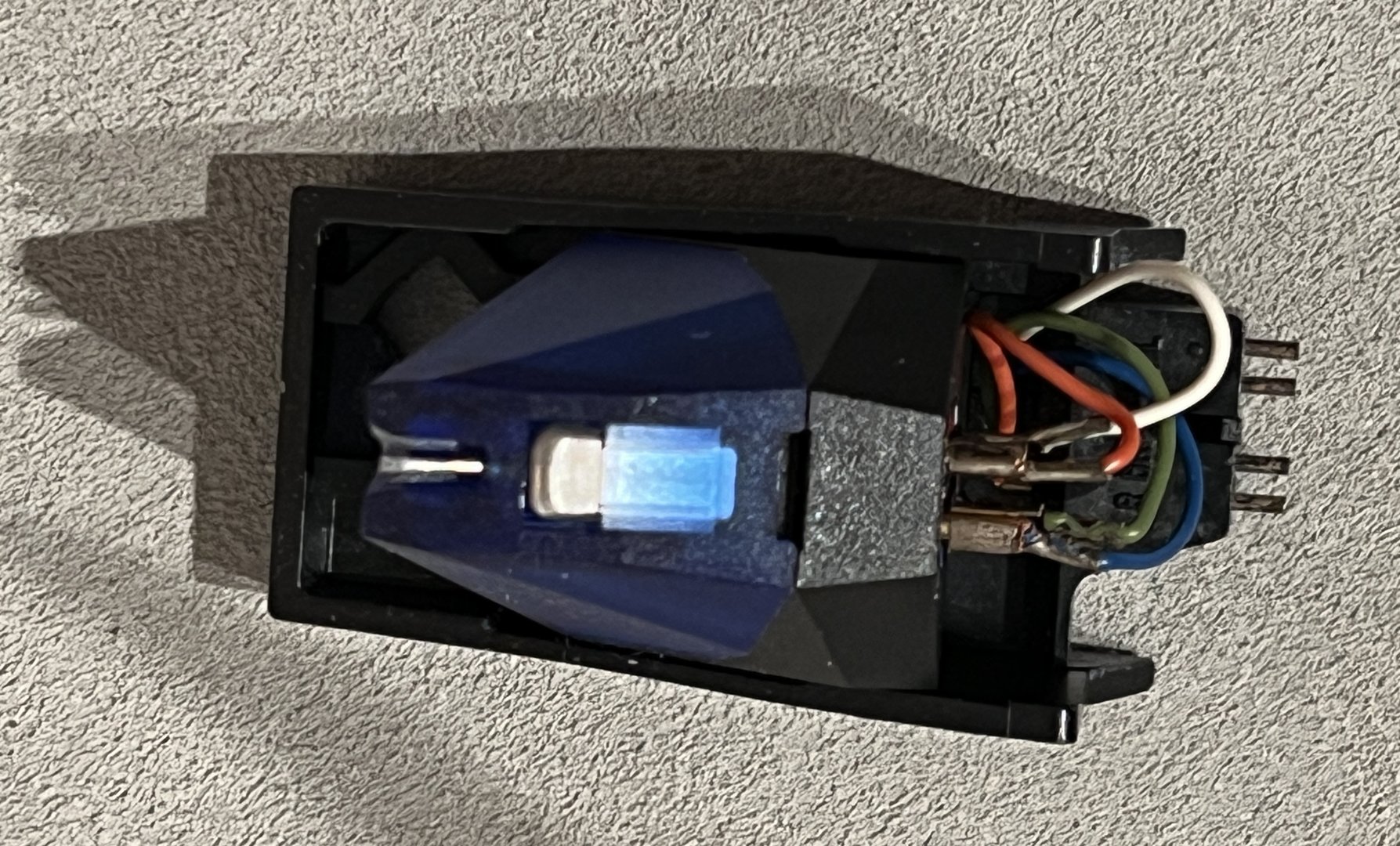

    Jeg ville forsøkt å få stiften renset ordentlig. En stiv børste, eller aller helst rensevæske og ultralydbørste. Dersom det «gror» fast dritt på stiften så sporer den dårlig.
    Det som ser ut som en klump på bildet er kun et støvfnugg. Ellers anser jeg meg selv som nogenlunde hygienisk. Alle plater er vasket i ultralydmaskin, og PU børstes regelmessig. Bruker også en slik DS Audio "klisseboks" som fungerer veldig fint. Men om det er noe annet galt med den vet jeg jo ikke.

    Ingen tvivl om at armen "henger" over starten av platen.
    Det MÅ du få fixet først. Neste ville nokk være å bytte nål, eller legge en skive i ene siden mellem
    pickup og headshell (om du ikke kan justere azimut), for å få nålen til å gå rett ned i rillen.
    Men først armproblemet. Vannrette leiet trenger nokk rens og smøring.

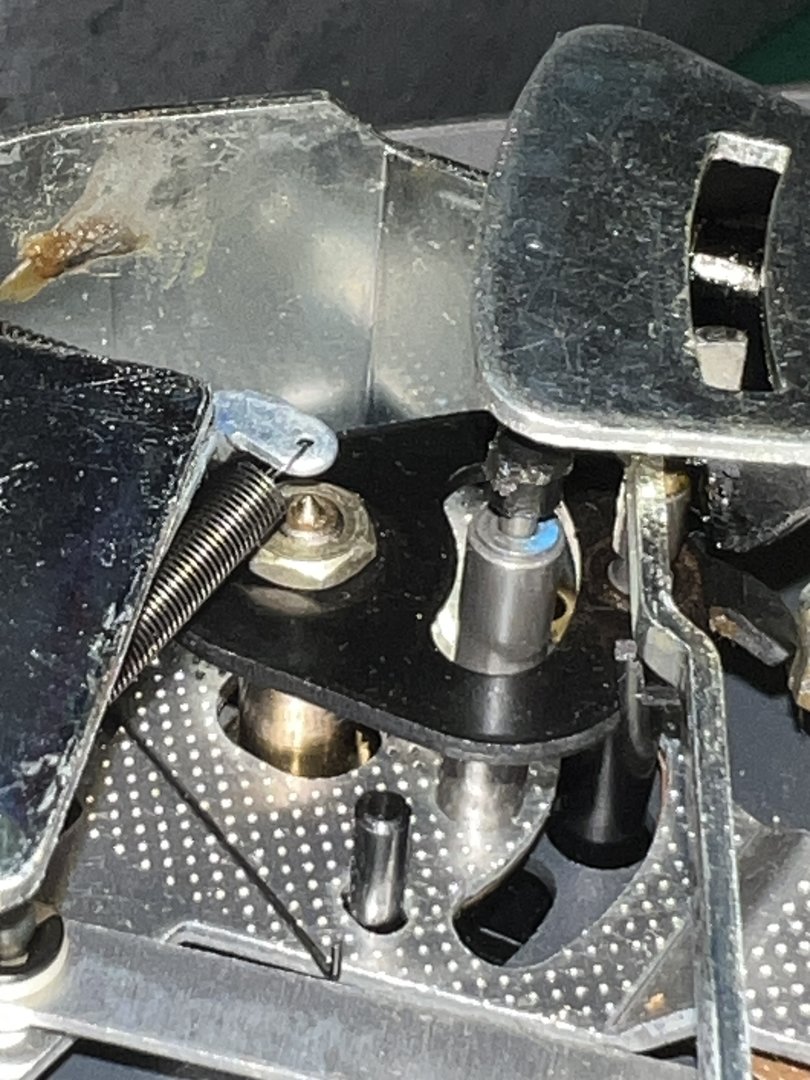

    Multi/ singlemekanismen? Dearing ring ører? De to små kulene i M/S-mekanismen og tilhørende gummiring?
    Ta en titt her:

    Mange takk for tips! Skal kikke på dette i kveld. Jeg virkelig elsker den spilleren, og kan ikke forestille meg en verden uten! To be continued..

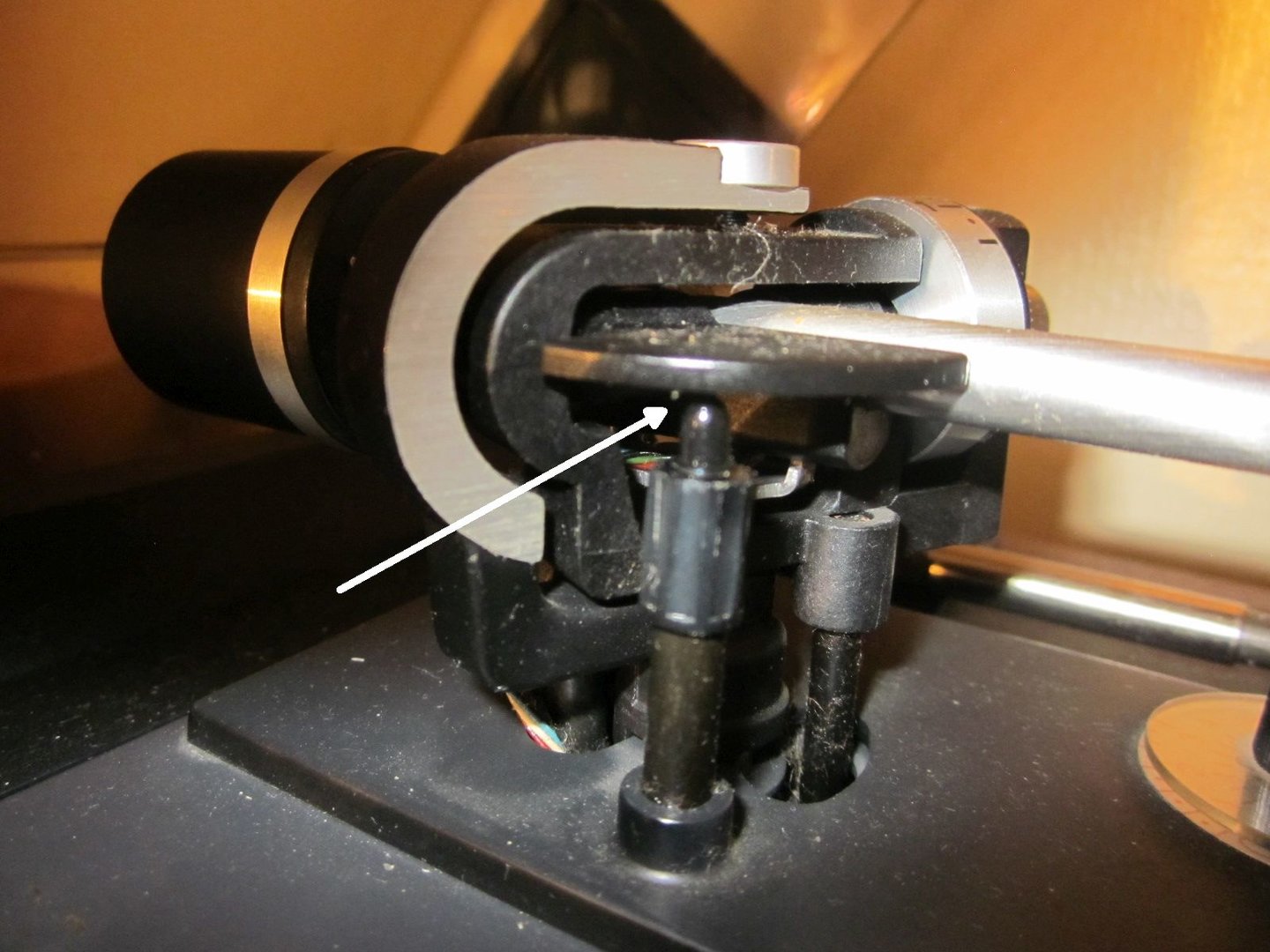

    Det var min første ide, at armen til subscriber henger nedpå armløften selv i senket posisjon. Enten for at den går tregt og trenger smøring, eller at den bør justeres litt ned. Nærbilde av armløften med senket arm vil gi svaret.
    Bør jo være veldig enkelt å sjekke ut da,
