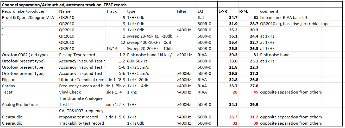

    Og hvilken test plate skal man bruke for å stille inn kanalseparasjoen/Azimuth da?
    Her er mine resultater med testplatne jeg har for slikt, pg så kan men tenke seg hvilke variasjoner som er på vanlige plater... !!

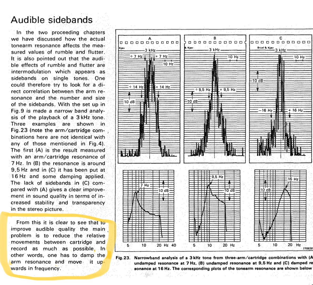

    Har nevnt tidligere at jeg har sterk støy godt nede på Hz skalaen - rundt 10Hz. Selv med high pass på 20Hz i min RIAA er det masse energi her som fucker opp signalet videre. Manuell videre filtersetting fikser problemet (etterbehandling i pc altså). Men jeg kunne gjerne tenkt meg en bedre løsning.
    Er det noen som har erfaring med en slik Fluid Damper og mitt problem? Kan det være noe å satse på?

    Jeg må opp et stykke i frekvens for å fjerne alt med 24 dB/octave - og da kommer problemet med at jeg kan gå inn og kutte i musikken. En del skiver går ganske lavt.
    Dempe problemfrekvensen før den kommer inn i RIAA hadde vært veldig ønskelig.

    Tror det kanskje er armresonans relatert - derfor spørsmål om fluid damper.
