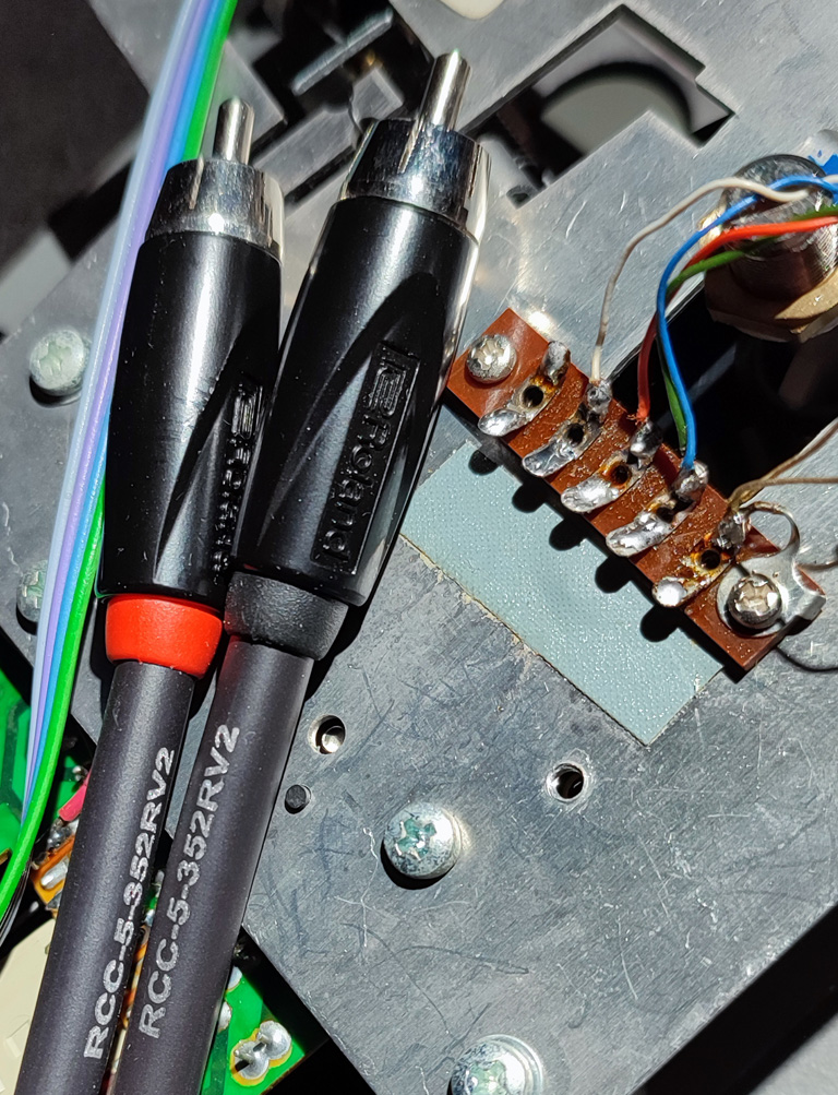

    Dremel er et kjekt verktøy for å få tilbake loddbare overflater.....

    Valgets kvaler....., men har ikke RCA-hunn-chassis liggende så det blir å slakte en profesjonell kabel denne julen..... 🥳

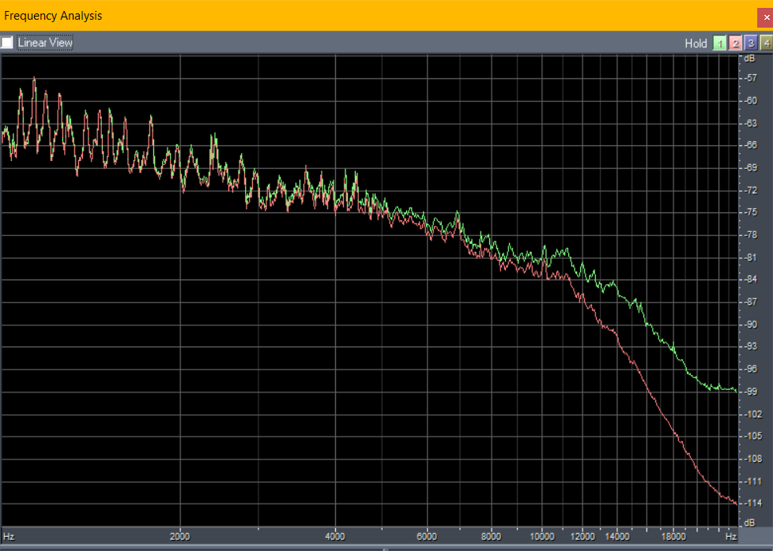

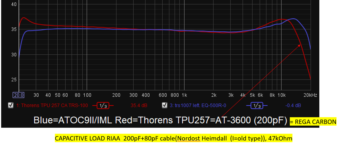

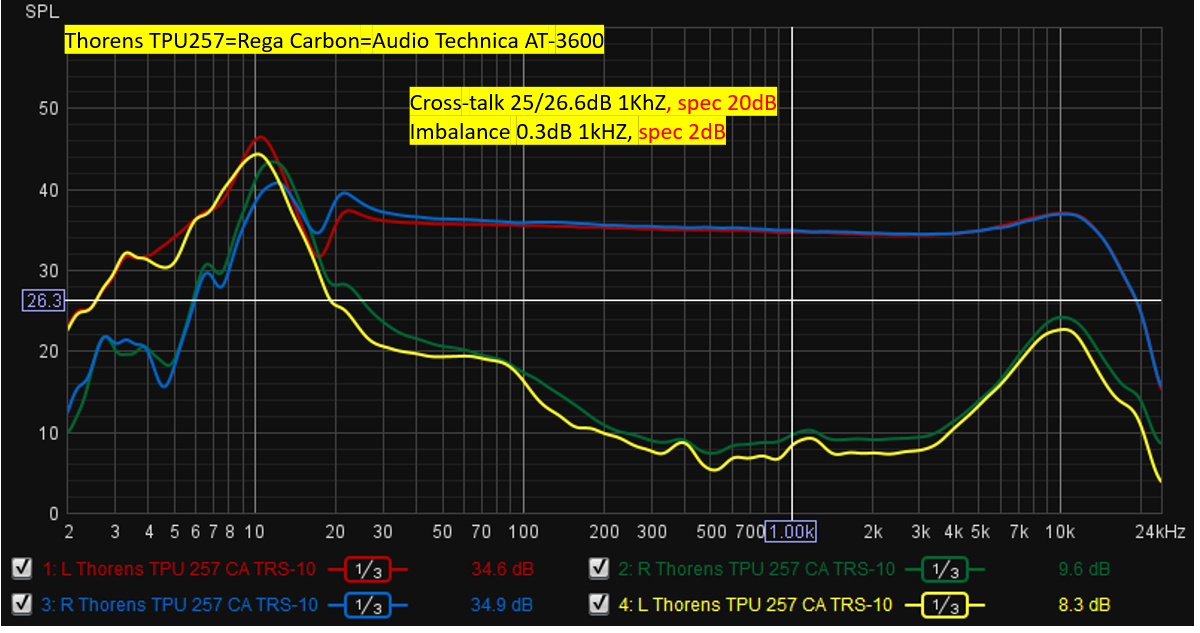

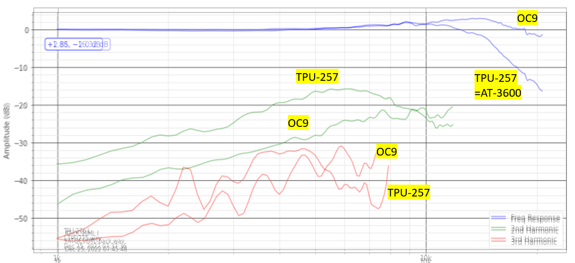

    Hvordan måler så en billig pickup, en sånn som følger med platepilleren. Audio-Technica lager denne i Kina og mange platspillerprodusenter setter sitt navn på den,AT anbefaler den ikke pga høy stiftrykk og slitasje de sier AT-91 er et bedre valg.
    Jeg har ingen mulighet til å tilpasse kapasativ last så frekvensgangen blir som den bli med 280pF (anbefalt 100-200pF). Her sammenlignet mot AT-OC9II/ML
    Testplate Clearaudio TRS-1007
    Et bra eksemplar dette, langt bedre kanalbalanse og separasjon enn spesifikasjonene.
    Dobbelt så høy forvregning i en kanal, men høres helt fint ut. Rakk ikke måle og optimalisere antiskatingen , satt den til nominell verdi ihht nåletrykk
    Eneste problemet jeg ser med denne er det høye stifttrykket....
    EDIT sammenligning med forvregning og en annen pickup, høyer og tidligere forvregning,last på 200pF+80pF på kan kan være for mye mht frekvensgang for MM' Thorens TPU257
    Forskjell med musikk Eric Clapton -Layla- Unplugged

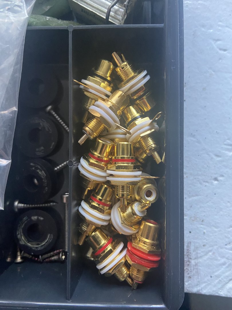

    Vis vedlegget 878871
    RCA hun chasis han du få av meg..... Har flere hundrede ;)
    Og btw... ikke legg blå og grøn sammen, og slett ikke med ground.
    Rød/grøn i et kabel. blå/hvit i den andre kabelen, og ground direkte til chassis på riaa og IKKE på signalkabel.

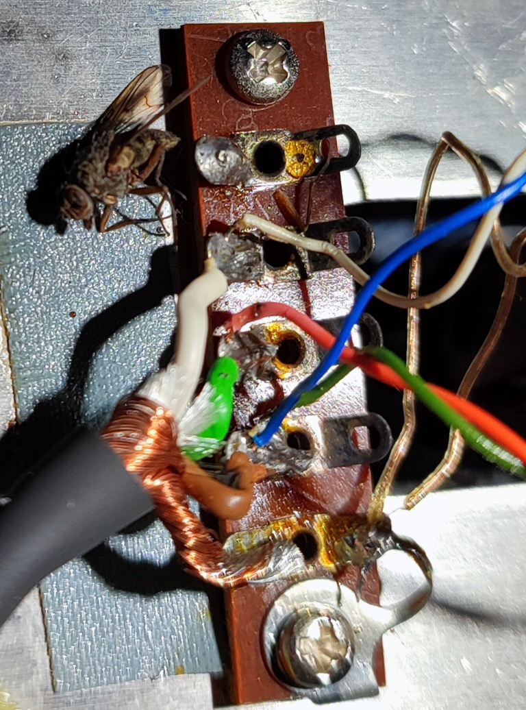

    I dag ble det en slik løsning......og det spiller, men måtte skifte til en annen RIAA for å få samme nivå på både MM og MC ved direkte sammenligning (y)

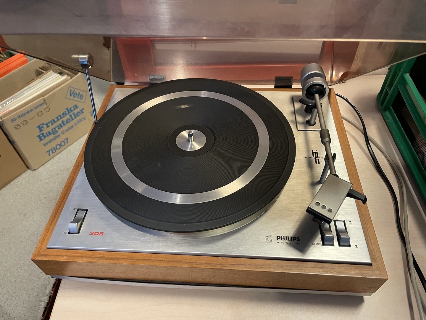

    Gikk forbi denne på Vinyl og Kaffe i går. Har vokst opp med en slik Philips 308. Bitteliten flytende opphengt mekanisk halvautomat med 10” tallerken. Lokket må stå åpent om man skal få plass til en 12", men sporingskompensasjonen har skala både for sfærisk og elliptisk nål.

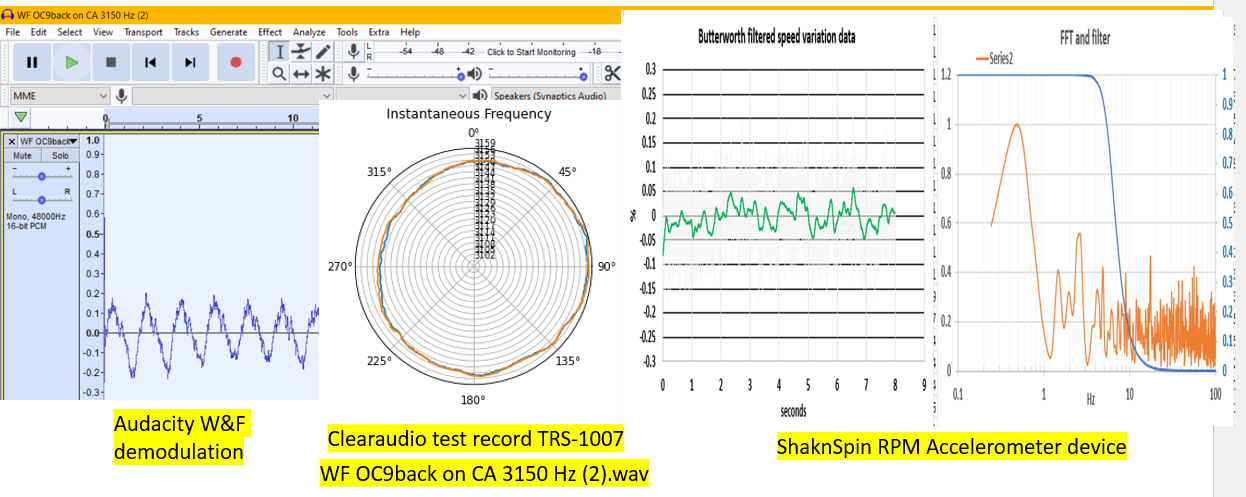

    Testplater for wow &flutter er ikke mye verdt når man ikke får sentert dem, og det er også et helvete, Kanskje jeg skulle lytte på noe musikk på Roon istedet..
    njaah...vanlige plater er ikke senterte de heller,, kjør på med akevitt så er Vinyl helt ålreit
