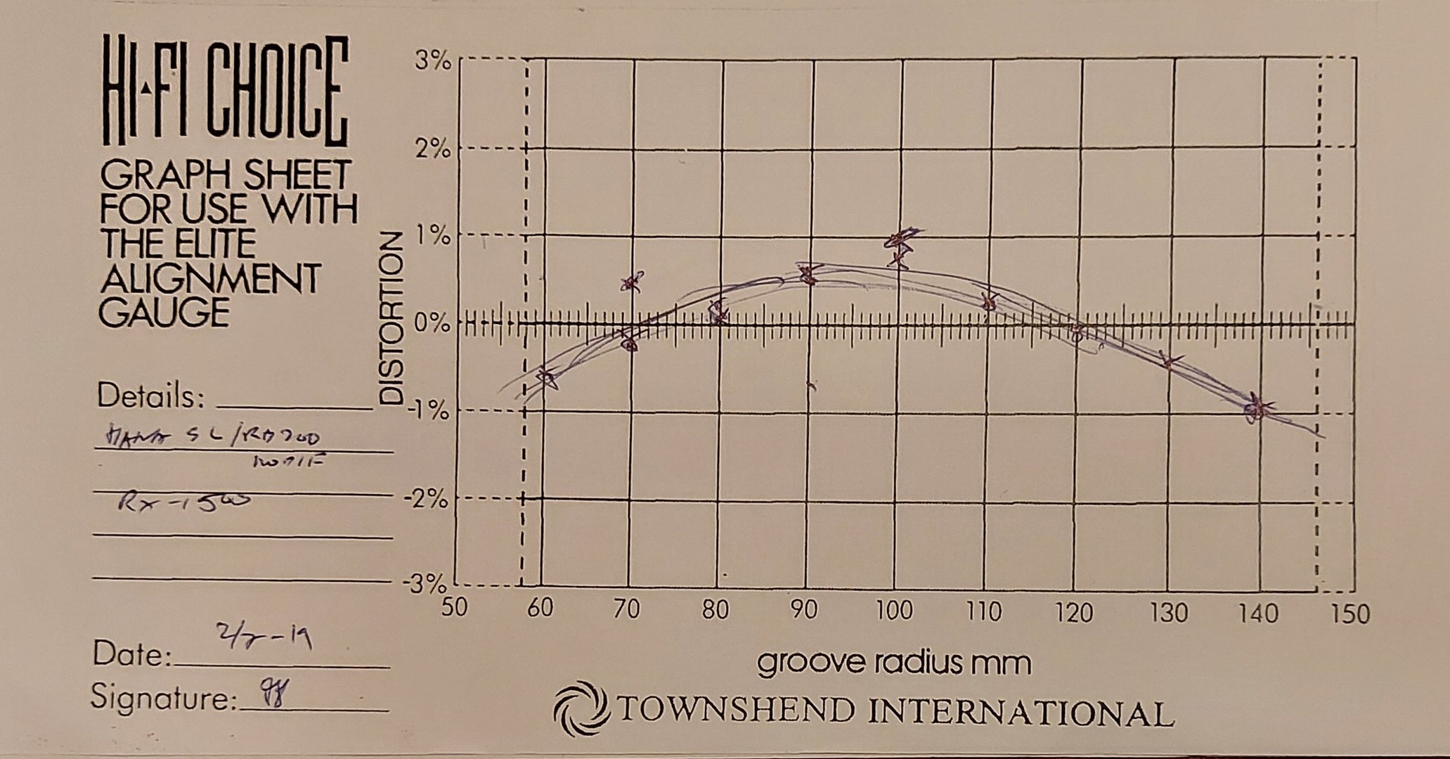

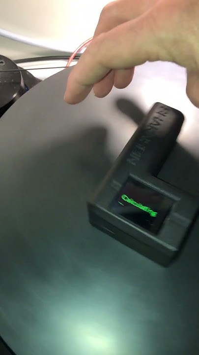

    Etter at grovinstillingane er gjort, bruker eg Townshend sin protraktor. Då kan du sjekke fleire punkt og teikne kurve som viser sporingsfeil/forvrenging. Det er ein god artikkel i HIFI Choice frå februar 89.
