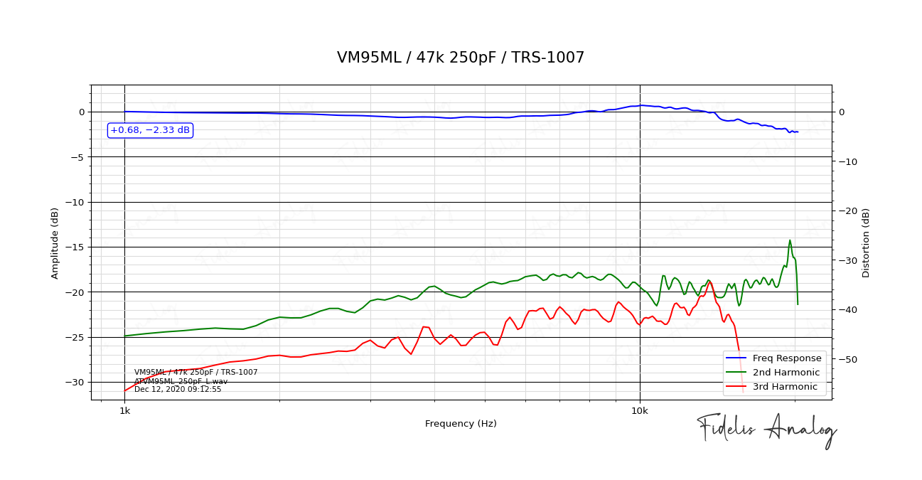

    Sammenlign med denne
    33.018
    31.383
    540ML er faktisk mer lineær enn 740ML. Ikke mye. Dog kan det lett fikses med en helt vanlig diskantkontroll om den totale piffen er for høy før riaa. Alle har jo diskantkontroll.

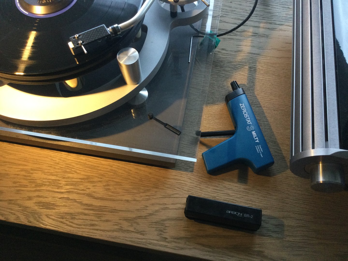

    Når jeg først er innpå tråden har jeg et spørsmål selv, angående statisk elektrisitet. Har nå i vinter begynt å få litt plager med statiske smell, av og til under avspilling og spesielt ved bytte av plate. Spilleren står ved et vindu/terrassedør. Det er første vinteren ved denne plasseringen. Byttet nå i høst tonearmkabel til en nordost quattrofil. Kan en eller flere av disse grunnene være årsak til oppsamling av statisk el? Gikk til anskaffelse av en zeroststat som hjelper, men den må brukes nesten ved hver lp. Standard utrustningn ved avspilling er nå slik:
    gode råd mottas med takk
    mvh Atle
    Vis vedlegget 880352
    mvh Atle
    Hos meg så er det få ting som hjelper så mye som platevask, men jeg regner med at det har du fra før..

    Hei HoJ. Der minnet du meg på at jeg faktisk har en platevasker! De siste innkjøp er vel kanskje de som har vært værst. Da blir det en tur i vaskeren. Blir litt paranoid når det kommer en slik gremlins i systemet.
    Ha en fin kveld, fri for steiner
    Atle
    Dette oppstår vel hver vinter..... tørr luft = statiske smell.
    Godt med grønne planter runnt hifi´en, evt. stil en skål eller to med vann, som kan fordampe nær platespiller.
    I april-mai kan du ta´ bort de igjen ;)
    Singh
    10.08.2006
    1.977
    2.323
    Har masse planter i stua, men lot den få spille lenger og da kom den seg. Men lufta blir gjerne litt tørrere på denne kalde årstiden når det fyres med ved, har ikke hatt dette problemet med andre spillere.
