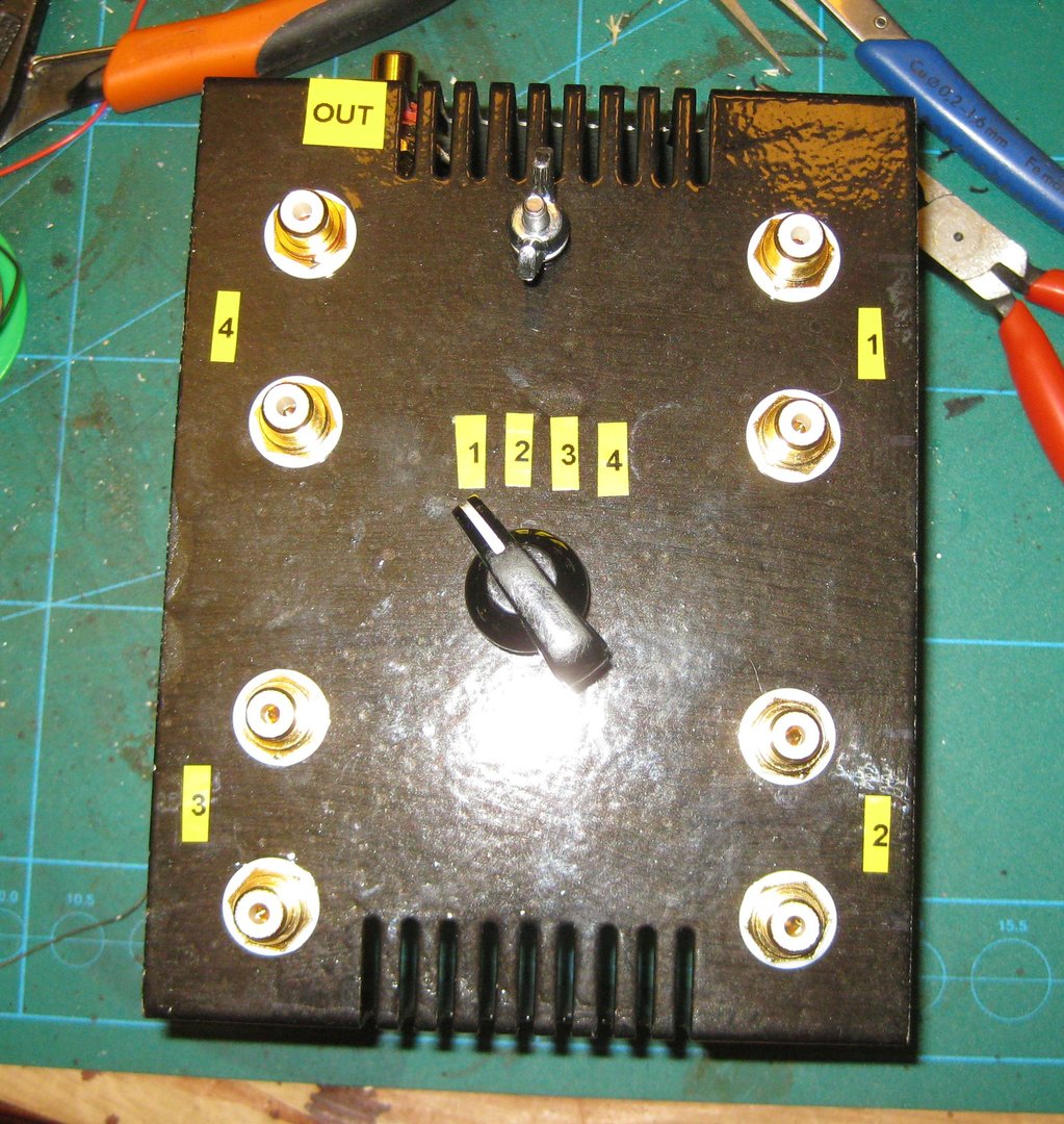

    I pausene blir det tid til litt eget i Vintageavdelingen så nå er test-regimet koblet opp og verifisert - venter kun på noen gullbelagte kabler og PU... :coffee:

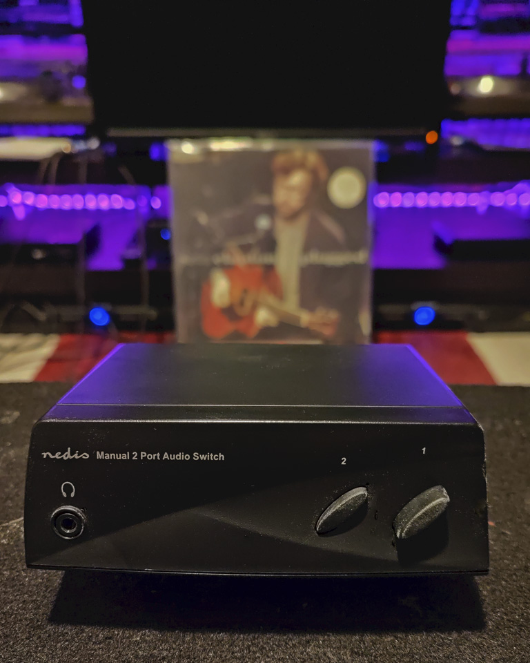

    Fin velgerboks!
    Jeg bruker min på linjenivå, altså etter phonoforsterkeren, for å velge mellom grammofon og CD-spiller. Er det off topic-bruk?

    Fin velgerboks!
    Samme her.....tester med like RIAA på begge spillere.....begge spillere er samme modell......så bare PU skal være forskjellig....
    Internkablene i spillerene er originale.....men gjør klar for å bytte på den ene....bare for å lete etter forskjeller.....når PU er vurdert

    Åååååå.....JADA !!!
    Nebbet er viktig å trene....... så far må ofre litt hud de neste månedene.....men sånn er det når man trener vaktfugler for viktige oppgaver 🥰

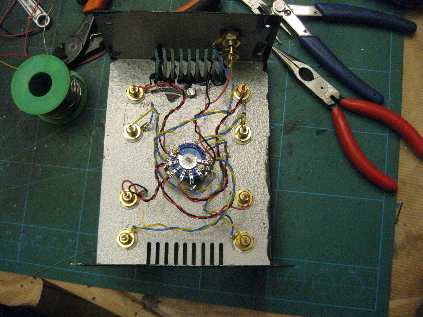

    Vis vedlegget 876715
    Jeg likte ikke den der. Åpnet den for å legge til en jordskrue, og jeg syntes det var litt tvilsomt inni der, samt at jeg ville ha enda en inngang. Kjøpte en av disse https://www.hificollective.co.uk/switches/blore-edwards-4pole-6way-selector-switch-opxr-1055-02.html , noen phonokontakter og mekket dem inn i en boks jeg hadde liggende. Sikkert grei nok, men felles signalskinner osv? Næh, ikke min smak.​
    Ser den....liker den ikke, men den gjør nytten i jakten på forskjeller.
    Mobiltelefonen høres tydelig i systemet når den ligger ved siden av.... :unsure:

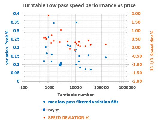

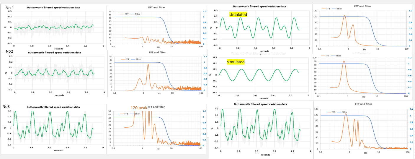

    Ang hastighetsstabilitet , her er 3 ulike spillere fra den beste til noen andre, Forresten er det generelt dårlig korrelasjon mellom pris og kvalitet. Selv om den dyreste av de 3 vist her er den beste og den dårligste billig. Heldigvis er det meste under 0.2% OK ved musikklytting. Man kan altså kjøpe en spiller til under 10 000 som har bedre gange enn en til 1million. Eller bruke 100 000- 300 000 og få enten det beste eller det dårligste .Lykke til med kjøpet
    Peak wow..

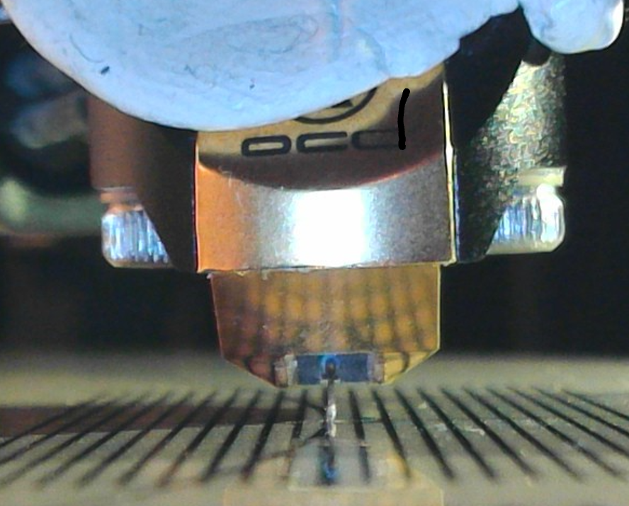

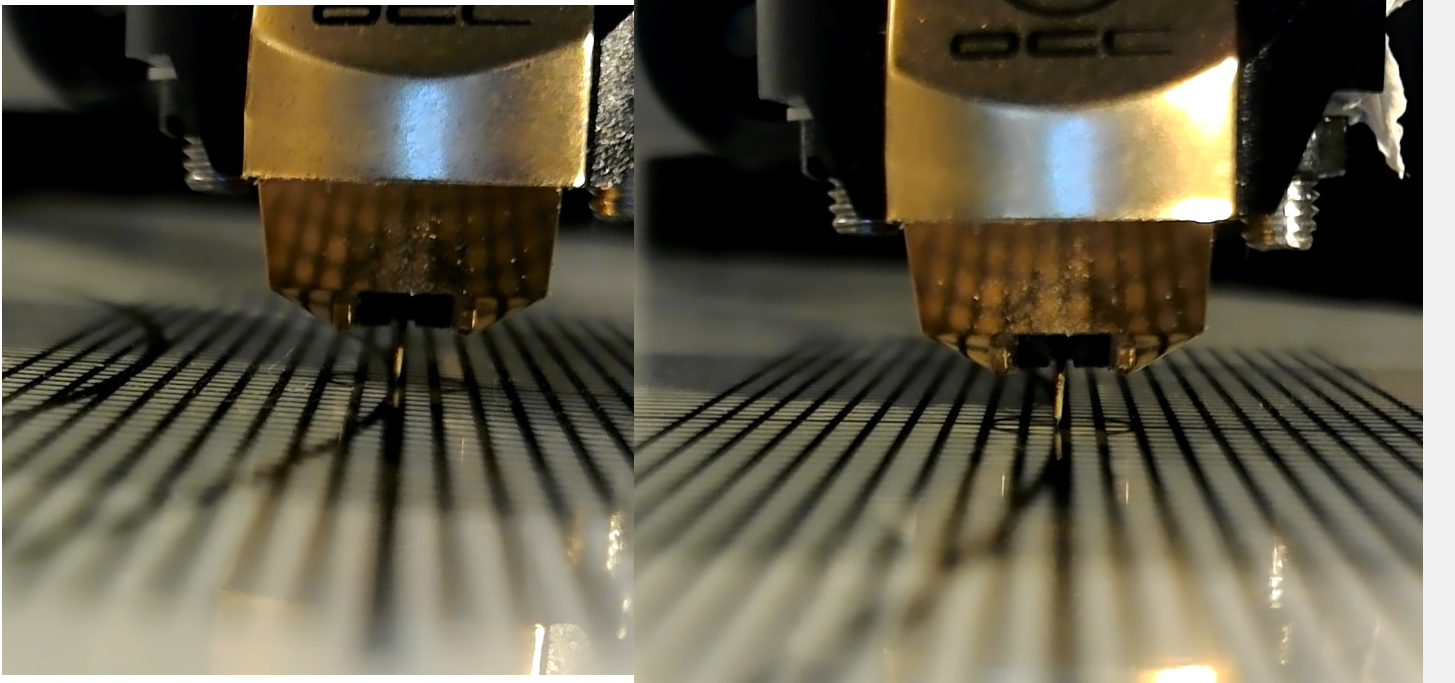

    Er denne oppliningen OK? eller skal PU dreies ørelit mot klokken?. Måtte sette azimuth på nytt og det ble ike så bra som jeg hadde det( 29/30db kanalseparasjon nå 35/36 før) mistenker at HTA kan ha kommet ut av lage og påvirke muligens
    Før azimut uhellet(PU skrue løs) hadde heg dette
    EDIT: Antagelig vinyl revroser, forvregining og signalnivå er som før har HTA vært feil burde forvregning økt.
    Og så hadde jeg glemt å sette antiskate tilbake til 1.5!!

    Som jeg ser det må se på stiften, denne må være rett og det kan være vanskeligt å se. Der har vært snakk om gode speil men måling forteller jo alt.
    Vis vedlegget 877759
    Vis vedlegget 877765
    Jeg merker mitt head shell" etter protraktoren , og tar i beregning av skrue feste og overhang på PU og hvorpå den skal på head shellet
    Dette som en grov justering , Mini vater og en skil byggnings horsontal / vertikal laser til å sjekke plana . )
    Orto fon lytte test platen gir jo og en indikasjon på at ting er rett ,,,uten måle instrumenter ,,,
    Du må bare bestemme hvor på du vil ha 100% tangenten , hvor er de beste kutta ? er de ikke nr2 eller siste ? : )
    ps så ikke målingen din som var forandret 6 db er mye ,,samme PU ? ville sjekket måle utstyret eller vta . Spiller den bass like bra ?
    Set at Audio Technica har lagt gullegget og bommet fullstendig på merkingen av pickupen. Jeg tok meg friheten og rettet på det.
    Sånn, nå matcher pickupen justeringsinnsatsen din.

    Mulig jeg bare er dum.
    Når plata spilles vil vel nåla dras utover.
    Mao vinkelrett statisk er ikke vinkelrett dynamisk.
    Vis vedlegget 877625
    Peak wow..
    Vis vedlegget 877627
