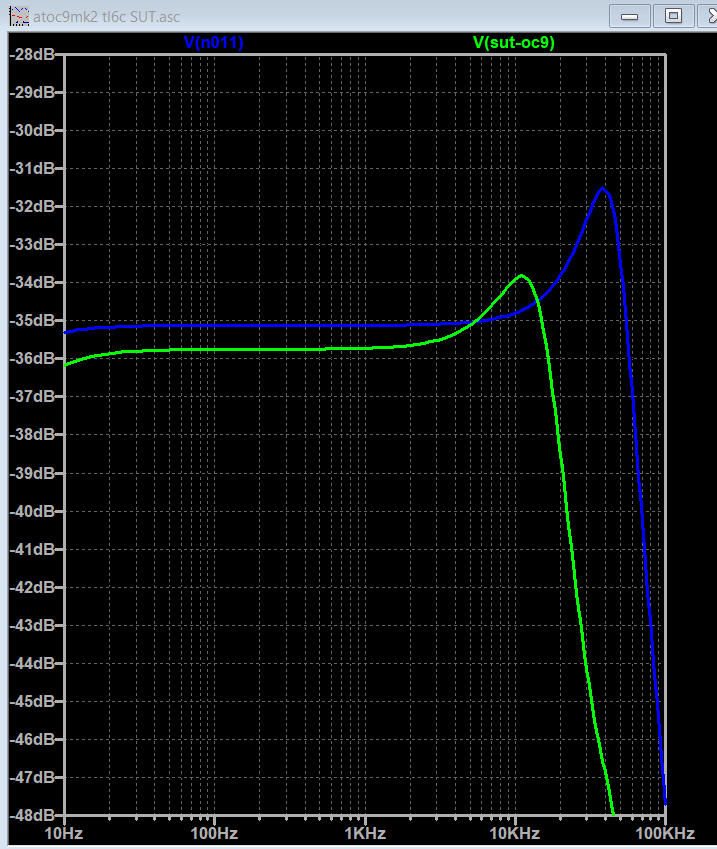

    Interessant om Elektrisk ekvivalent av mekanisk pick-up.
    Equivalent circuit of a phono cartridge (pspatialaudio.com)
    Vet ikke om man kan summere den elektriske ekvivalenten av den mekaniske kretsen med den elektriske ,men kan man det så åpnes det for interessant tolkning vha Spice simulering.
    Da har iallafall tuningen av motstanden på en Step Up Trafo stor effekt på frekvensgangen. Har ikke verifisert det med fysisk eksperiment ennå, kanskje en annan gang...
    (forenklet) Modellering av min MC pickup..
    EDIT, Jaggu er det mulig å summere slik som over. Denne linken viser effekten av last tuning ved bruk av step up trafo.Fra noen som bør ha greie på det----
    BLOG-5 (audiodinamica.com)
    KJ
    10.10.2004
    11.706
    5.461
    Hvor stor forskjell gjør det å utelate den mekaniske siden av simuleringen ? dvs bare anta at den er «stiv» ift den elektriske siden ?
    KJ
    Balle Clorin
    19.06.2012
    11.958
    11.911

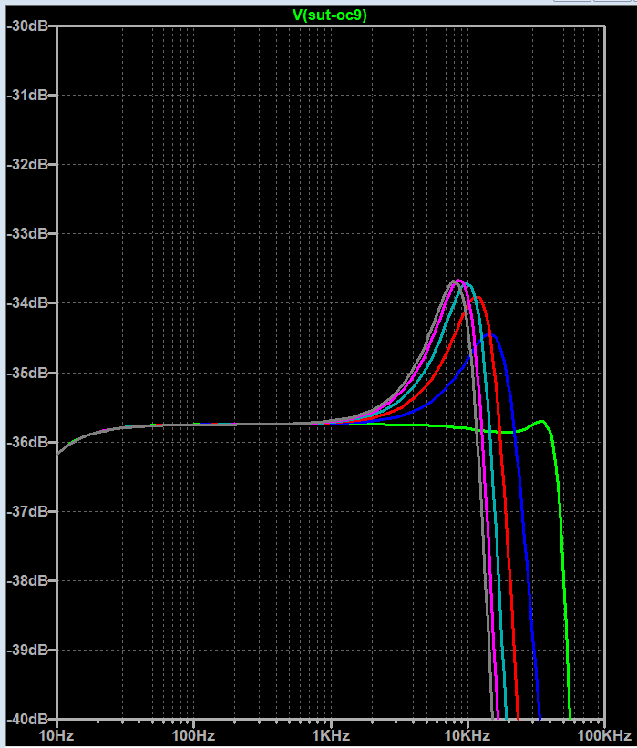

    Det mekaniske betyr alt. Grønn med mekanisk resonans, blå uten, begge med step-up-. Uten step-up er frekevnsgangen lite påvirket i audioområdet dvs bare en rett strek med peak over 20k, og nivået bestemt av spenningsdeleren som utgjøres av R spole/(R spole +R last)
    OBS veldig foreklenlet trafo, ,kommer til å legge in er mer avansert modell med parasittsike L og C og R, det vil nok slå litt ut,
    PS peakene vil flytte seg ved å endre feks på de mekaniske parametrene
    PS peakene vil flytte seg ved å endre feks på de mekaniske parametrene, her ender jeg induktansen i den mekaniske modellen ( Step up inkludert)

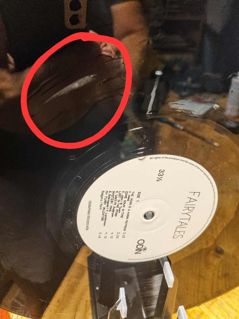

    ^ Alt gjenskinn gjør det litt vanskelig å se hva skavanken egentlig er.
    bluesbreaker
    Hundeeier
    05.03.2009
    24.554
    74.616
    Blåskogen
    Ei ny plate skal være i orden.
    Bytt plata.
    Det er viktig at folk reklamerer på nye plater som har feil eller ikke er rene.
    På den måten kan man håpe at kvaliteten jevnt over blir bedre.
    Hos min lokale platebutikk bytta jeg nylig en Buddy Guy innspilling på Pure Pleasure labelen. Mtp selskapet har man litt ekstra forventninger til lydkvalitet. Plata så helt strøken ut, men ved avspilling var det jevn knitring på begge sider. Hjalp ikke med antistat behandling. Nye plater skal ikke være befengt med ulyder.
    Jeg handler jevnlig der, og fikk bytte uten videre. 🙂
