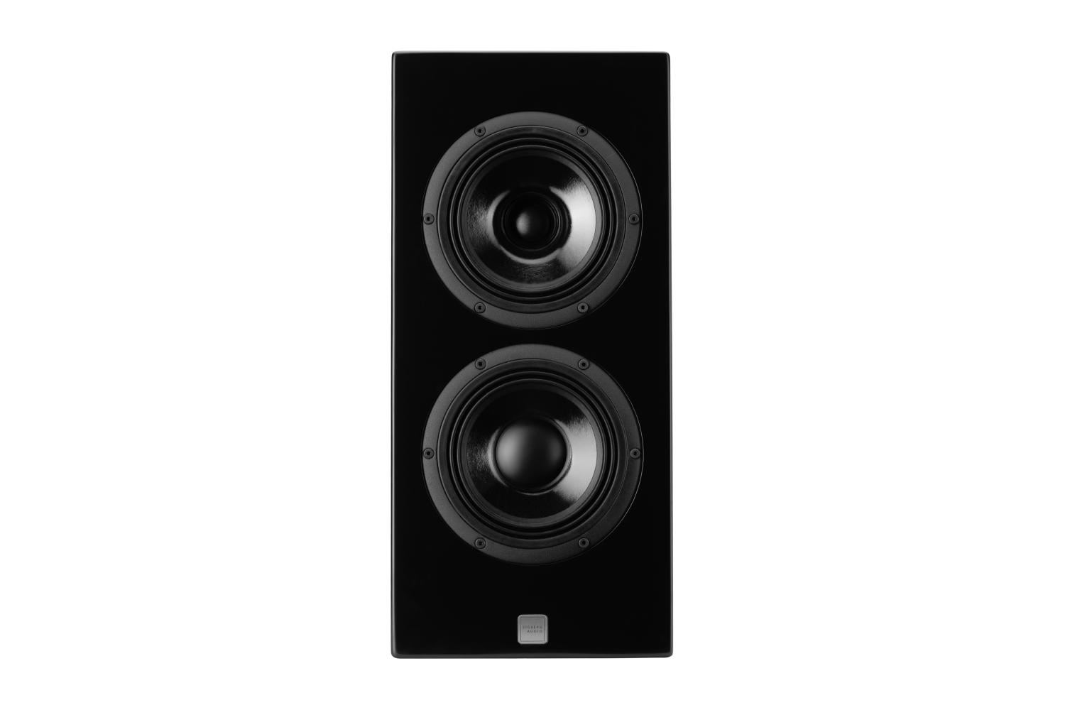

    Da har testen i Stereopluss av SBS.1 sammen med doble 10D endelig kommet ut :)
    Noen sitater:
    "Dette er lyd på høyt internasjonalt nivå!"
    "Bassen går dypt og kontrollert. Den er kjapp og detaljert, uten å virke for anemisk og steril. Likevel er det forsvinningsnummeret til SBS.1 som imponerer aller mest. De gjør nemlig akkurat det som små høyttalere ofte er så gode på, nemlig forsvinne i lydbildet. De etterlater ikke noe lydmessig fotavtrykk, men fyller i stedet stua med lyd i både bredde og dybde med en glimrende holografi. Det er ekstremt presist, og plasseringen av musikere og vokalister i dybde og bredde er glimrende.(..)"
    "Sigberg Audio SBS.1 og 10D er det beste beviset på at du ikke trenger store høyttalere for å spille stort og mektig. Høyttalernes evne til å forsvinne i lydbildet er fullstendig magisk, og med sine mange innstillingsmuligheter kan du få fantastiske musikk- og lydopplevelser selv i vanskelige rom(..)"
    Man kan lese hele artikkelen her (PDF), ellers må dere selvfølgelig veldig gjerne lese hele nye Stereopluss og finne testen der :)

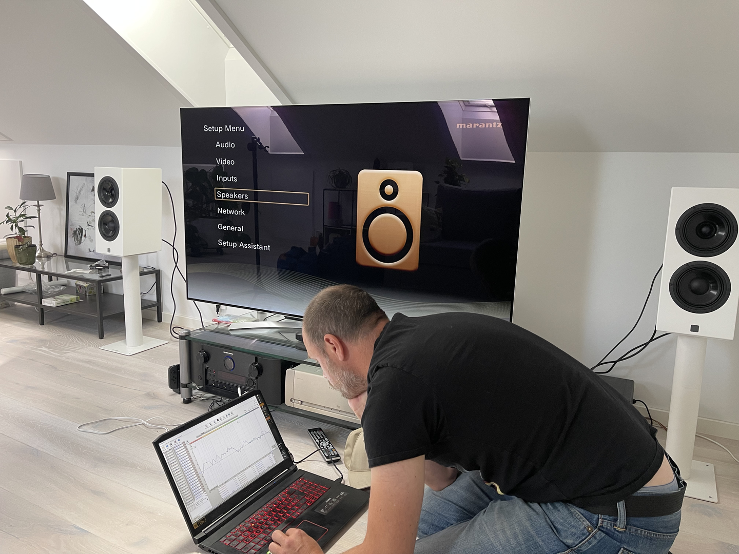

    Jobba litt oppe på sutreloftet de siste dagene med lyden. Jeg trodde jeg kom til å slite mer enn hva jeg gjorde med å komme i mål.
    Men her er noen inntrykk om hva ståa er nå. Jeg er allerede ganske fornøyd.

    Kurven din for hele frekvensområdet er jo veldig fin her, men subsresponsen er nesten mest utrolig. typ +/-3dB fra 10-180hz med én stk 10" i et mindre enn optimalt rom ser man ikke hver dag. Så her er det selvsagt ikke kun subwooferens fortjeneste men også plassering og litt flaks med rommet. At du er villig til å bruke tid til å snu rommet og holde på gjør jo også at man får større muligheter til å utnytte rommet.
    At det er en kompetent mann bak EQ-hjulet ser man jo også på både subkurve og fullfrekvens! :geek:
    Det er som jeg sier, det å integrere høyttalere og sub krever litt tid og kompetanse, men når man først lykkes så ser man seg ikke tilbake!

    Som du sier handler det vel bare om et heldig rombidrag. I den dypeste bassen er det enkel matte, og kapasitet henger sammen med membranareal og slaglengde
    Fra 30hz og ned er det åpentbart mye room gain her ja. Men resultatet forøvrig i både bass og ellers er jo veldig ryddig :)
