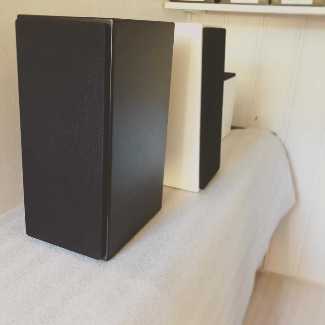

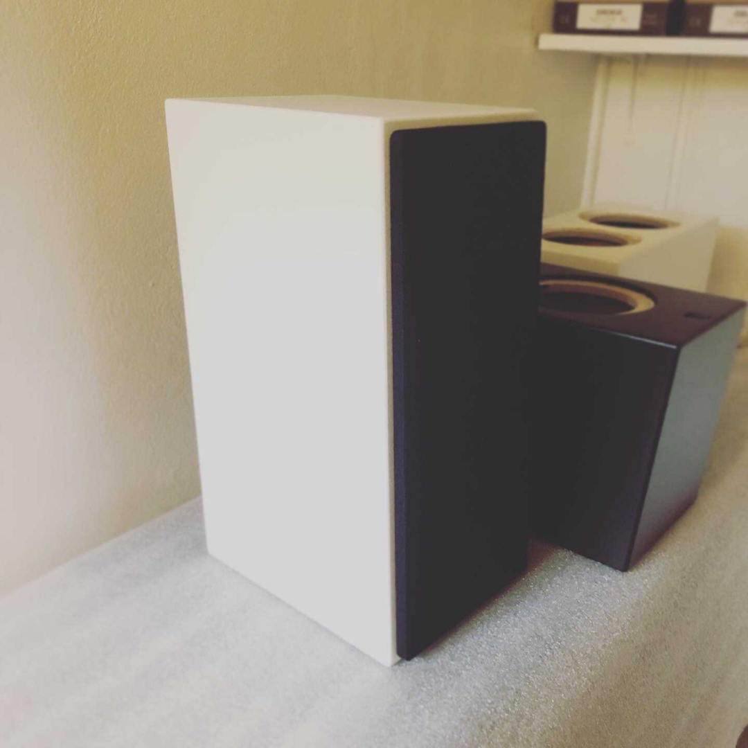

    Da har andre generasjon preproduksjonsmodeller ankommet, nå også med grill! Begynner virkelig å se bra ut!
    Ellers ser det ut til at det flasker seg litt frem mot sommeren med lansering av både 10D og SBS.1 og emballasje til begge og nye studiobilder og ferdigstilling av DSP for nye kabinetter og å få alt til å bli helt 100% fra kabinettfolkene i England, sååå i praksis vil nok levering starte først i August. Vil heller utsette litt og bruke mer tid på kvalitetskontroll og ikke rushe det ut.

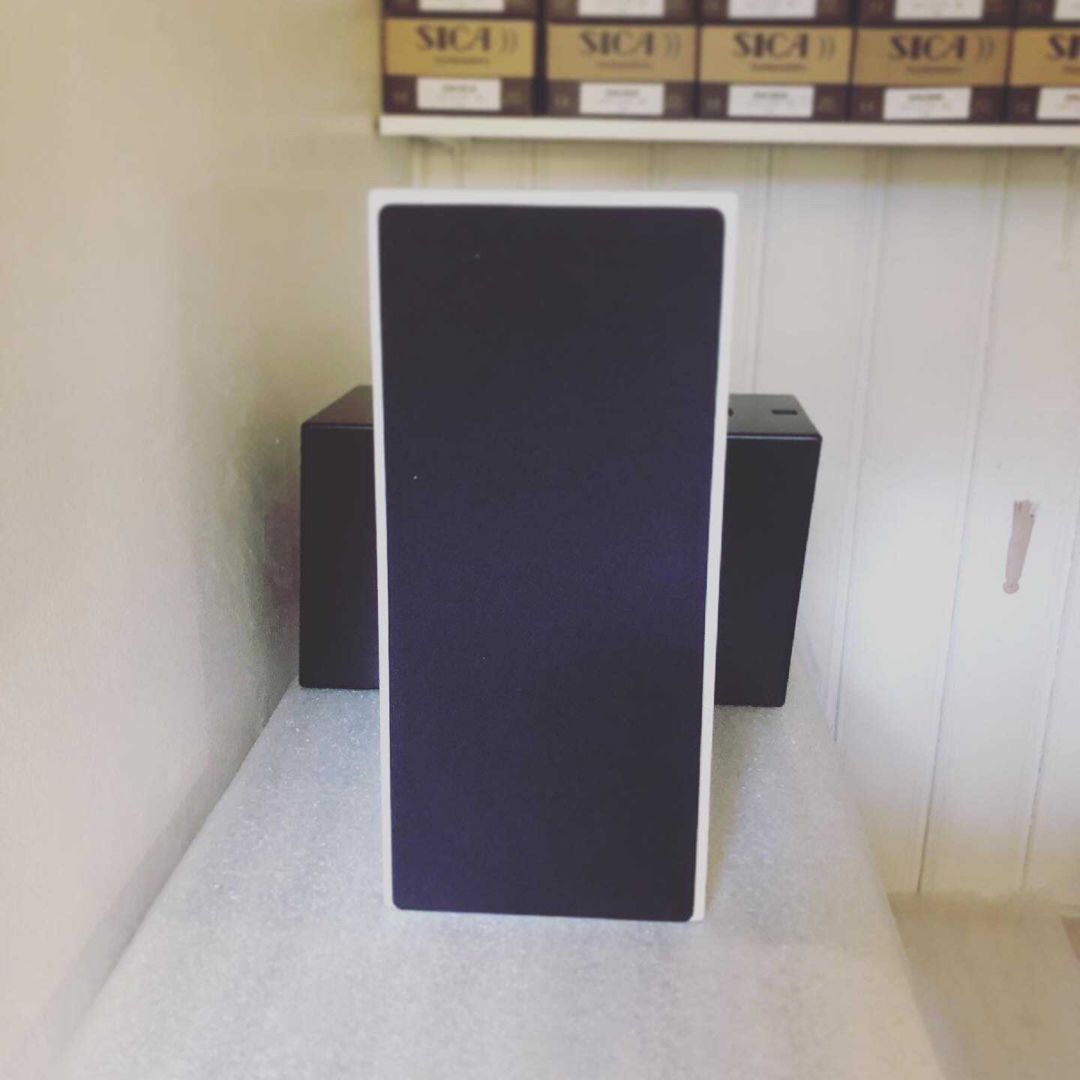

    Vi har vel kanskje ikke skrevet så mye om hvordan dette ser ut inni, men det er altså to separate kammer, og disse er dekket helt med filt på alle flater, med ekstra tykt (trippelt) lag på bakvegg. I forrige runde var det også testet med både løst og fast polyesterfyll men det ga tilsynelatende minimal effekt.
    Nå med disse andregenerasjons pre-proddene kommer jeg til å teste med kun filt og verifisere med målinger og lytting hvorvidt det er tilstrekkelig.

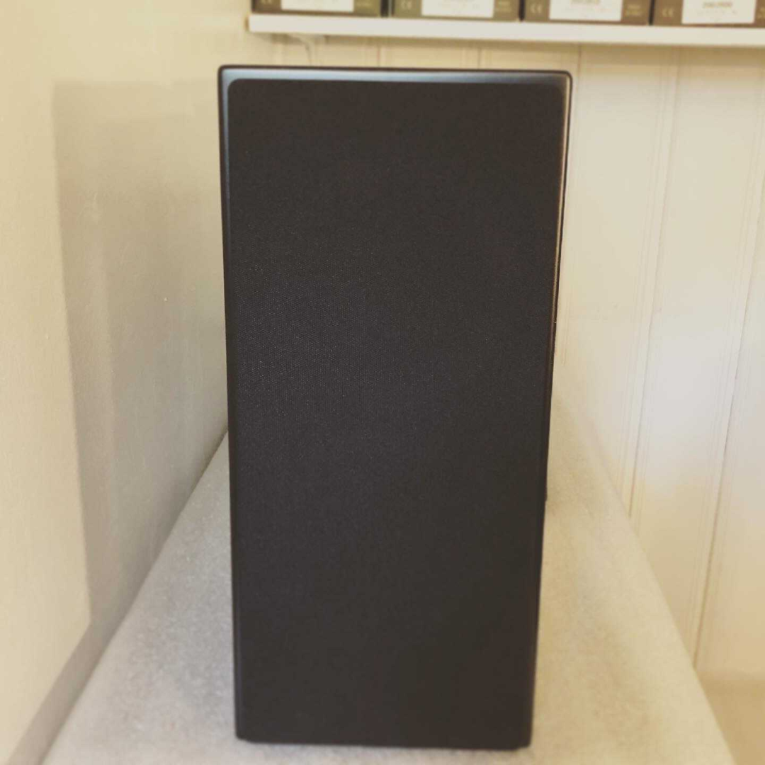

    Svart piano?
    Foreløpig er det kun "satin white" og "satin black" som er tilgjengelig. Driver fortsatt i såpass liten skala at det er uhensiktsmessig å ha veldig mange finisher tilgjengelig mtp kost og plass for lager av mange forskjellige kabinetter. Når det er sagt så kan vi lage andre finisher på bestilling, trolig uten veldig stor merkostnad da lakkering av kabinetter kan batches opp med annet som lages til andre leverandører.
    Det er også slik at den svarte fargen vi har nå er den blankeste "matte" fargen jeg har sett, så jeg tror kanskje den kan gå hjem også hos de som liker gloss. På bildet under ser man hvordan lyset gir gjenskinn i lakken (på tross av relativt lite lys i rommet), og på bildet av subben ser man hvor mye skinn det er når det er godt lys i rommet.

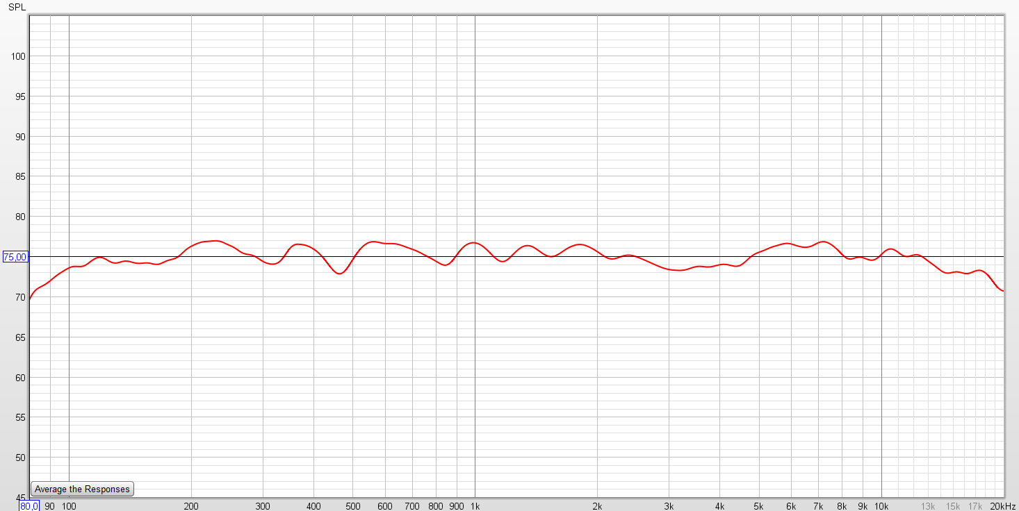

    Det pirkes stadig nå som jeg har fått de endelige kabinettene og det er like før salg. Men nå litt i motsatt retning, jeg slipper nå opp tøylene og aksepterer litt mindre presisjon for å få færre EQ punkter og enda "friere" lyd. Etter denne målingen (dette er 15 grader) er toppen ved 3khz dradd ned 1dB og også dradd ned bittelitt ved 5-6khz da det er litt mye der on-axis (se under). Bulken ved 350hz er en refleksjon.
    Det er nå +/-3dB on-axis fra 90-19,5khz. Låter det bra? Ja det gjør det. :love:

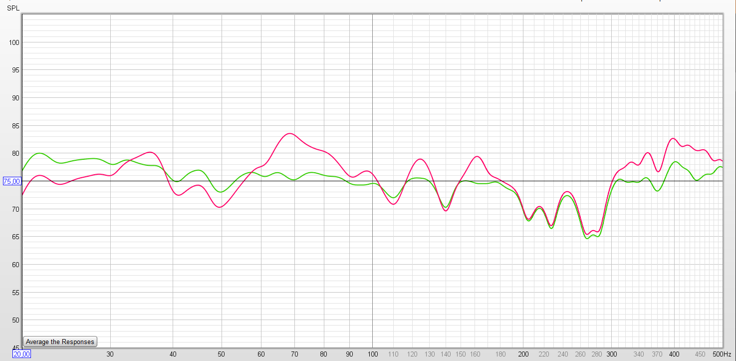

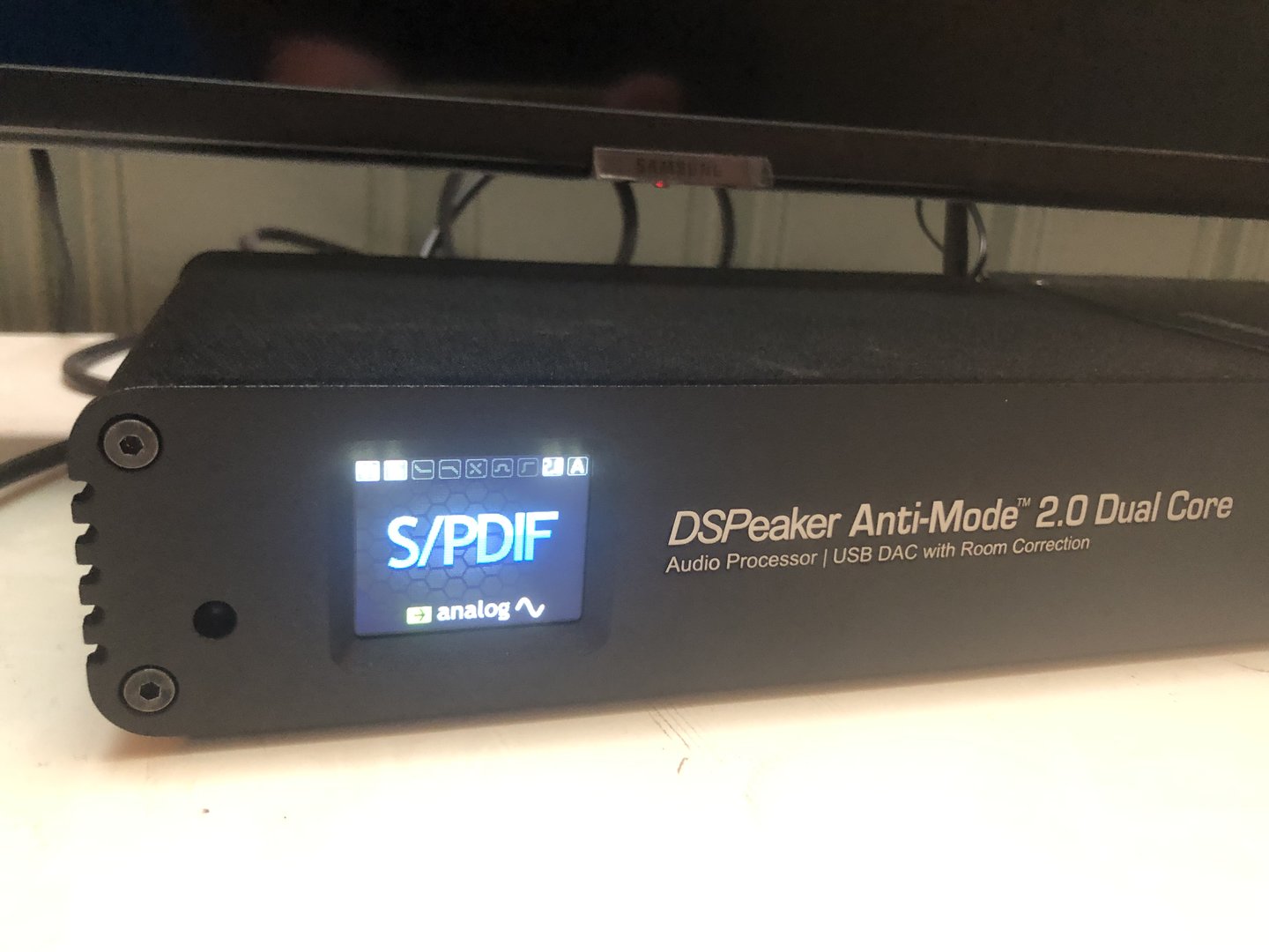

    Da har jeg testet litt med Antimode DualCore 2.0 - må jo si den gjør en ganske imponerende jobb med minimalt med innsats. Har koblet to stk 10D subber på RCA-utgangene, og SBS.1 høyttalerne i XLR-utgangene, så kjører den romkorreksjon på hele systemet samlet. Korrigerer fra 16-500hz, eller valgfri maks frekvens opp til 500hz. I tillegg har man 16 bånds PEQ og diverse andre funksjoner som tilt og house curve osv.
    Høres ryddig, tørt, tight og rent ut akkurat som Antimode 8033 typisk gjør for subber, men her jobber den altså også lenger opp i frekvens. :)
    Resultatet i lytteposisjon (rød før og grønn etter for de som ikke gjettet det).

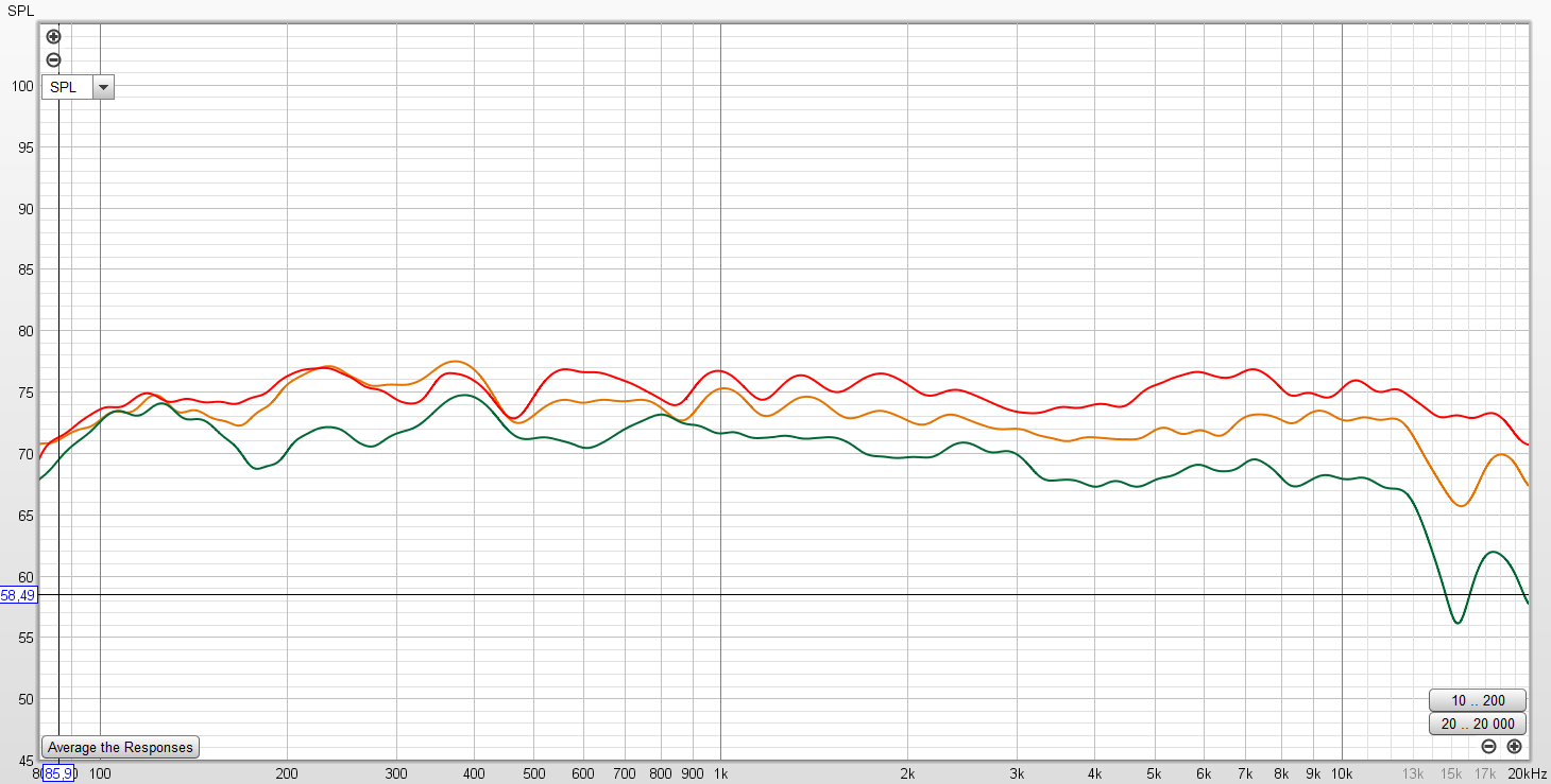

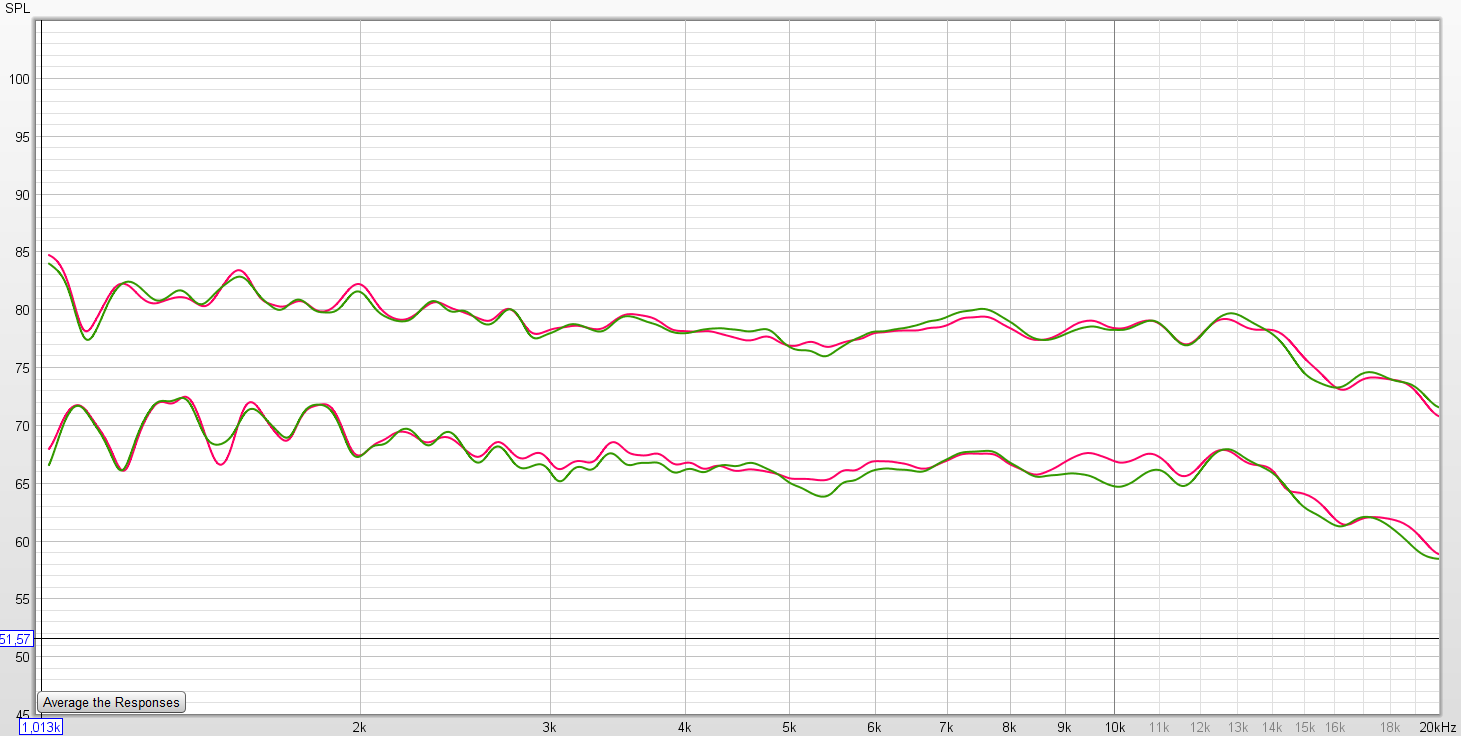

    En liten bonus på slutten: Mange kjører jo med grill på høyttalerne enten for å beskytte fra barn eller dyr eller fordi partneren synes det ser best ut. Samtidig vet vi jo innerst inne at det eeeeegentlig låter best uten grill. De fleste griller påvirker jo ikke lyden i særlig grad, men litt forskjell vil det alltid være.
    Siden litt av konseptet vårt er å få godlyd på tross av produkter som er plasseringsvennlige og tildels kan gjemmes bort, er det jo en litt ekstra gøy om man også kan kjøre høyttalerne med grill uten å miste lydkvalitet? Det var forøvrig @Snickers-is som kom med idéen. :)
    Planen var jo allerede én referanse preset, som er slik høyttaleren er ment å låte uten grill, en med litt lysere klang og en med litt mørkere klang. Vi har derfor valgt å tune den preseten som gir litt lysere klang slik at den samtidig kompenserer relativt presist for tapet man får ved å ha grillen på.
    Dvs at man kan kjøre med grill og fortsatt sove godt om natten, fordi DSPen kompenserer for det lille tapet man får av grillen. :geek: Usikker på om dette er helt unikt, men jeg har hvertfall ikke hørt om noen høyttalere med denne featuren før.
    Nedenfor er grønt med grill og rød uten. Det nederste paret er uten kompensasjon (selv her er jo ikke forskjellene store), dvs her ser man effekten av grillen (grønt) . Mens på det øverste paret så er det sammenligning mellom preset 1 uten grill(rød), og preset 2 med grill(grønt). :) Nice?
    Vis vedlegget 729330
    Veldig kult. Er den Antimoden så enkel at man setter opp mikrofon, trykker Start og så fikser den resten selv?
    SigbergAudio
    03.08.2005
    4.079
    9.844
    Østlandet
    I utgangspunktet ja, men så er det jo ikke sikkert du er 100% fornøyd med mengden bass osv etterpå, men det er lett å gå inn i menyen å justere i etterkant. Man kan løfte hele bassen (typisk fra 100hz og ned), eller lage en custom housecurve hvor du velger løft og hvilken frekvens den skal starte fra, i tillegg til en 16-bånds PEQ hvor du kan justere hva som helst i hele frekvensbåndet. Men utgangspunktet med en jevn kurve får du helt automatisk, så er det egentlig bare tilpasning av klangbalanse etter smak du evt trenger gjøre i etterkant. Den har jo et fargedisplay på selve boksen, så det er ganske lett og brukervennlig.

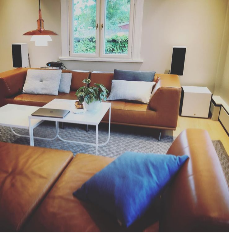

    I går satt vi opp et oppsett hos en som nylig har flyttet inn i en 100 år gammel villa i Oslo. Det betyr høyt under taket og stor stue (4x10 meter), og anlegget ble satt på den ene kortveggen. Det vil si det største rommet vi har testet i hittil, og også ganske lang lytteavstand. Spisestuen som er i andre enden av rommet er typ 8 meter unna høyttalerne.
    Dette var da SBS.1 + Inkognito 10 + 10D, og det var helt uproblematisk å fylle rommet med masse trøkk og fundament, og det målte flatt til 20hz.
    I dette rommet opplevde vi derimot litt manglende sprut og luft i toppen. Etter litt eksperimentering kom vi i mål med en hi-shelf med tiltpunkt på 1500hz som løftet 2-3dB i toppen.
    Det er naturligvis ikke så lett å lage en høyttaler som låter perfekt både på 2 meter og 8 meter, men jeg skal nå bruke litt tid for å se om vi kan få til et noe bedre kompromiss som gir mer luft i toppen på litt avstand uten at det blir skarpt i mindre stuer. Tester i øyeblikket en hi-shelf på 2.5dB med tiltpunkt på 3khz som høres lovende ut. Så da gjenstår bare å høre gjennom hundrevis av sanger (igjen) for å se at dette funker.
    Her er 0-15-30 grader @1m med ny innstilling (målt innendørs så noe ujevnt og høy smoothing (1/6)).
    Oppsettet i dette rommet (det er da fortsatt 5-6 meter til med rom bak fotografen):

    Den ulike responsen i diskanten er tillagt rommet alene? Hvordan ser en utendørs måling ut på 0, 15, 30 grader.
    Vil jo sammenligne med de proffe så måtte jo teste min egen diskant på en lignende måling. Ble noe bedre.
    SigbergAudio
    03.08.2005
    4.079
    9.844
    Østlandet
    Det er jo de samme høyttalerne så hva annet skulle det være enn rommet? Jeg har ikke utendørsmåling av den nye, justerte responsen enda.
