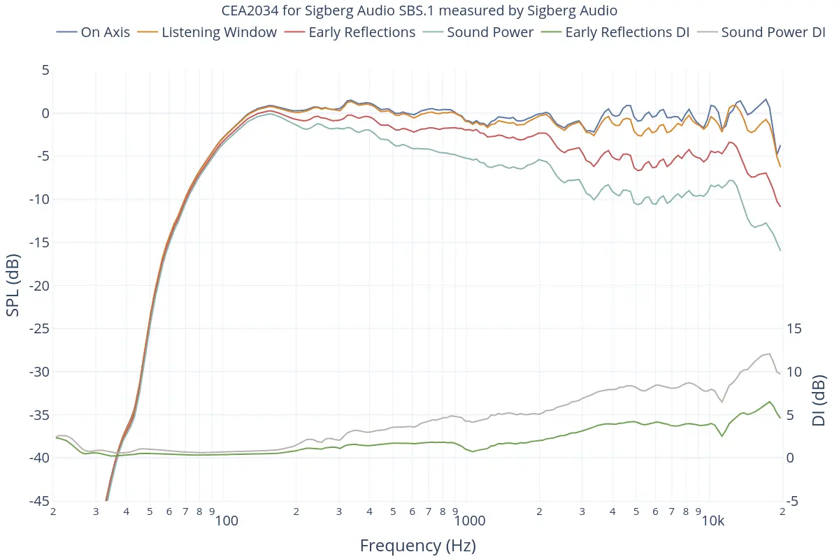

    Nå er full spinorama av SBS.1 lastet opp på spinorama.org: https://www.spinorama.org/speakers/Sigberg Audio SBS.1/Sigberg Audio/index_vendor-v2.html
    Diskusjonstråd rundt målingene er startet på ASR, så får vi se om det blir noe liv:

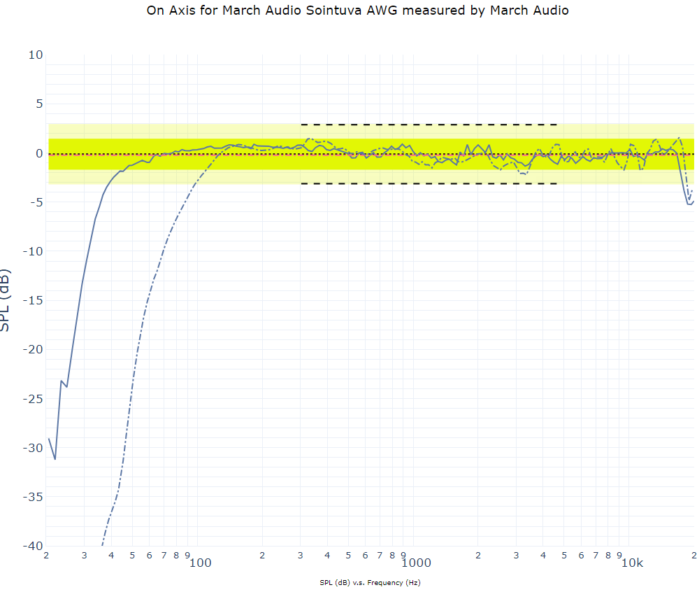

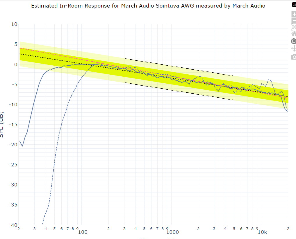

    Interessant å se målingene til den reviderte March Audio Sointuva AWG (https://www.spinorama.org/speakers/March Audio Sointuva AWG/March Audio/index_vendor.html), en purifi-basert passiv høyttaler som landet på andreplass over alle høyttalerne på Spinorama.org mtp tonalitet/preference score.
    Det jeg selvsagt synes er interessant er hvor like målingene er SBS.1, som antyder både at Alan har like tanker om hvordan høyttaleren bør låte in-room, og at begge høyttalerne objektivt naturligvis låter veldig bra. :D
    SBS.1 er stiplet linje i grafene under.

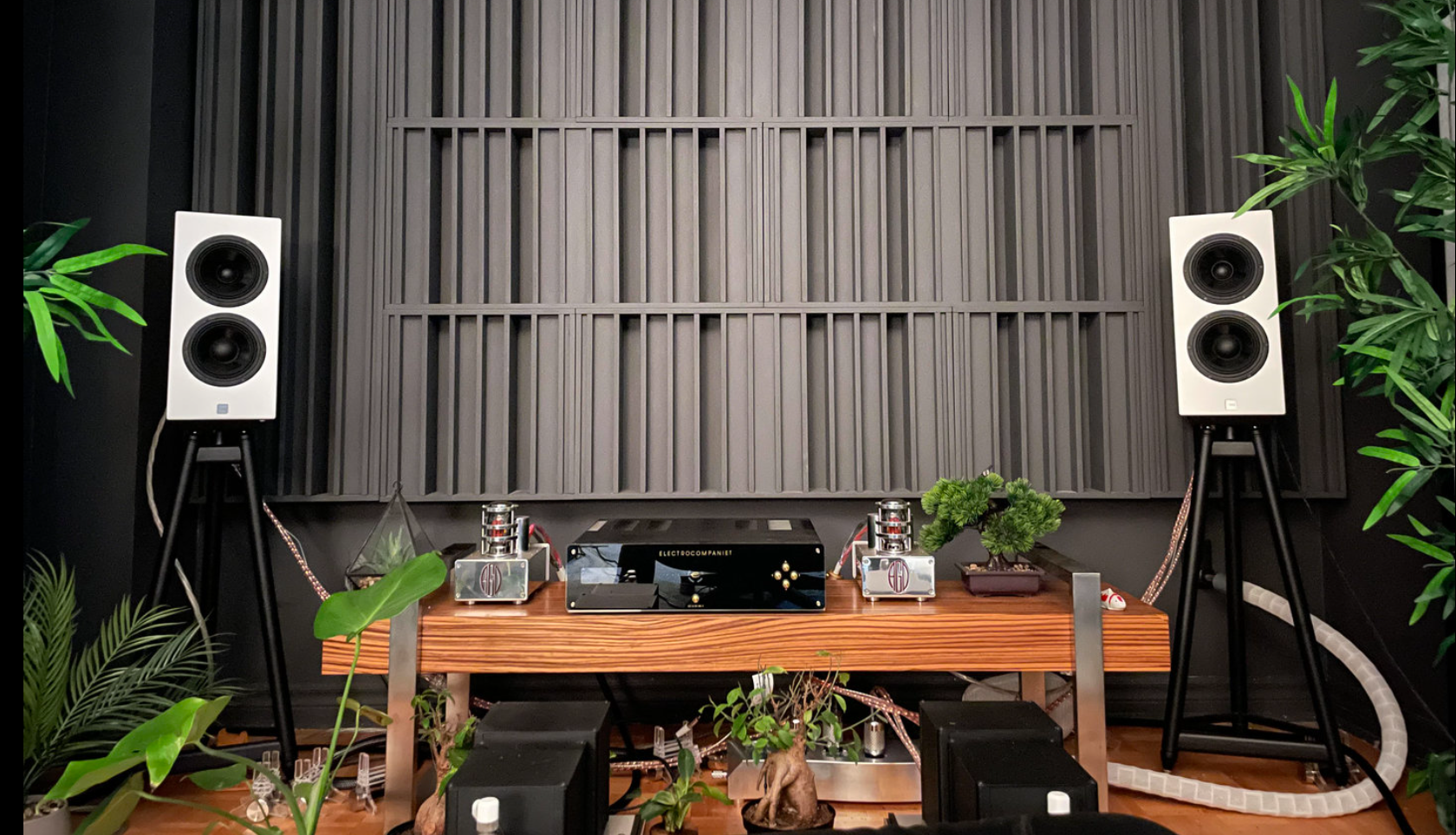

    Fikk et bilde av SBS.1 ved siden av Dutch&Dutch fra forhandleren i London. Kan kanskje være interessant å se forskjellen i størrelse for noen. :) Det lyver litt mtp høyde siden Dutch står på en liten platå/stativ-ting.

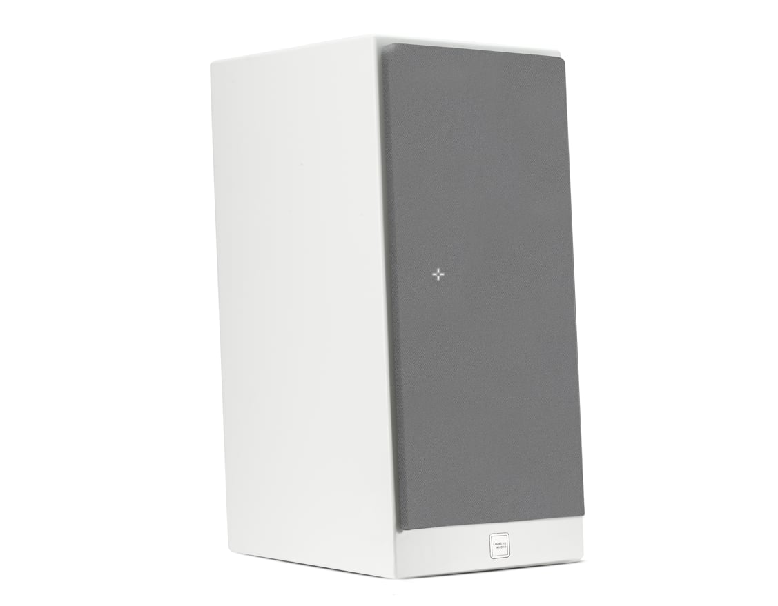

    Jeg vurderer en (primært visuell) revisjon av SBS.1 høyttaleren, og ser for meg tre mulige veier:
    1) Oppdatere designet slik at det blir likere Saranna, med finérte sidepaneler og samme fargealternativer som Saranna (en mørk og en lys utgave). Grillen kortes ned så logoen blir synlig under grillen, og endres til grå på den lyse utgaven. Endrer trolig også dimensjonene noe (litt dypere).
    2) Gå enda hardere mot studio, i prinsipp dagens variant slik den er, men forenkle til å kun tilby den i sort, og uten grill.
    3) Kombinasjon av 1 og 2, hvor begge alternativer er tilgjengelig. En "hifi" utgave med finér, og en studioutgave (dekker størst marked men mer krevende mtp logistikk, lager, markedsføring, osv)
    4) Beholde den som nå, men kun korte ned grillen + endre til grå på hvit utgave
    En enkel photoshop av alternativ 4:
    Tanker og refleksjoner mottas med takk. :) Og siden nr 3 er litt sånn "ja takk begge deler", er det kanskje mest interessant å høre hva dere ville tenkt hvis det valget ikke var en opsjon. 😅

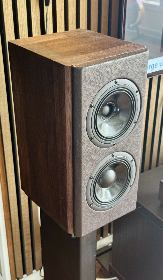

    Jeg ville gått for en visuell endring og solgt restlageret av første generasjon skammelig billig så jeg kan bytte ut Tannoyene i tv-kroken. Helt objektivt råd og uten egeninteresse, selvfølgelig.

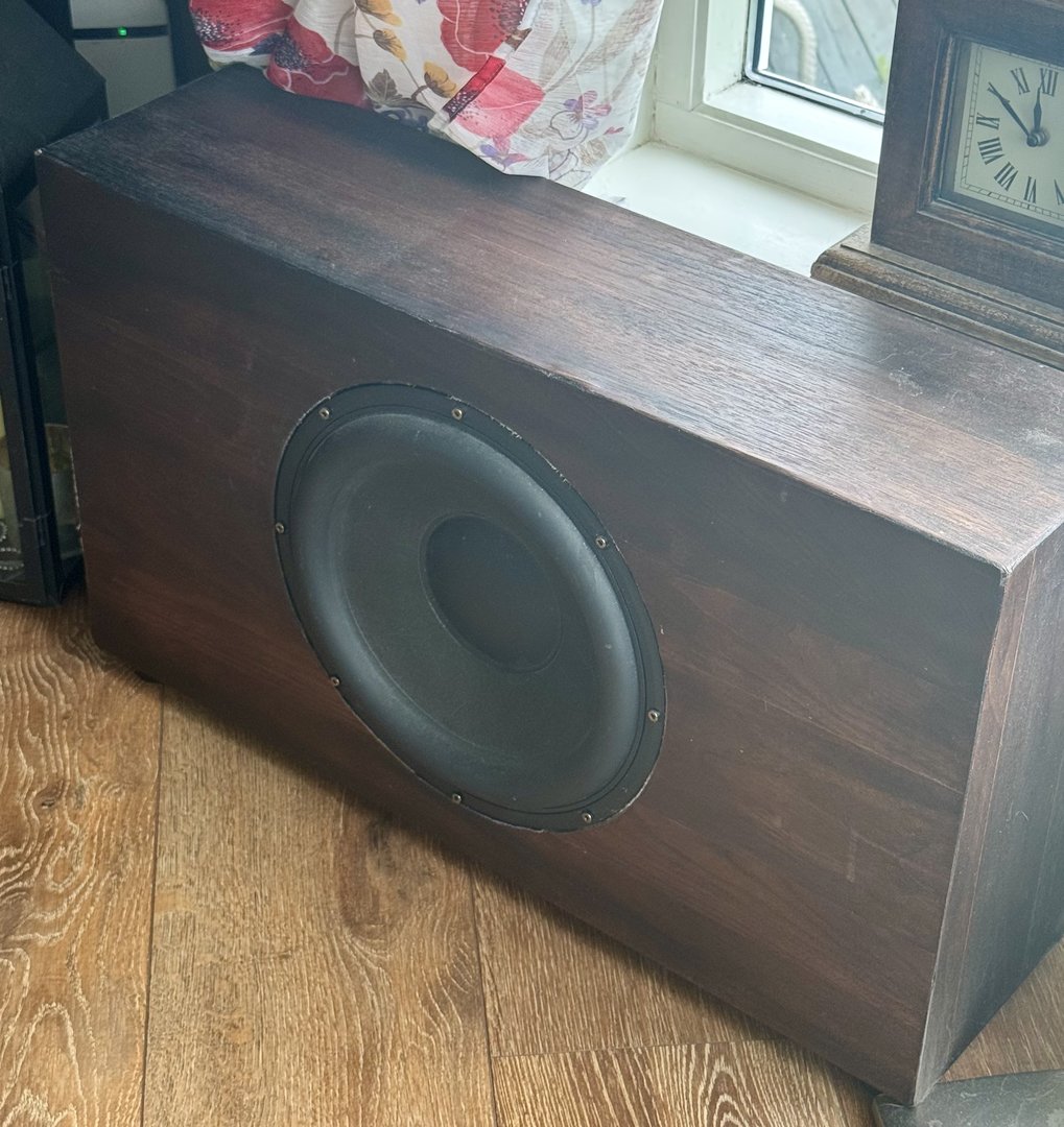

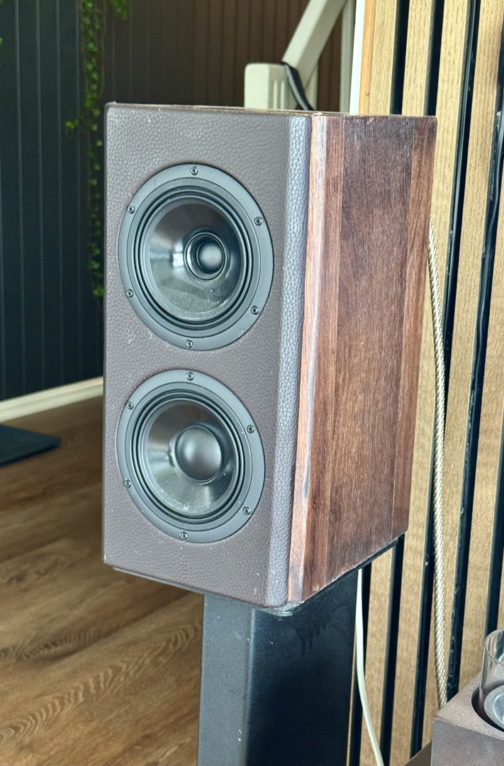

    Mulig dette er upassende og jeg sletter innlegget om trådstarter mener så, men her er min diy versjon av SBS 1 - finert. For en hobby selvbygger - men dessverre ingen finsnekker, kom inspirasjon fra denne tråden og lenge ønske om små høyttalere med stor lyd - til litt lavere pris.
