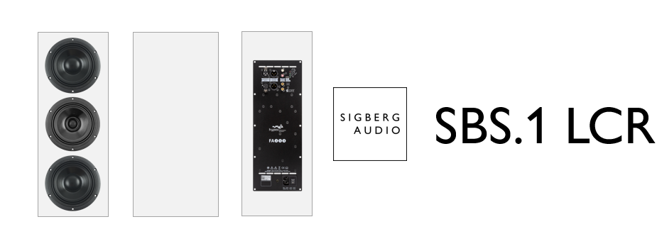

    Det er en del som har spurt om SBS senterkanal, og/eller om dette er høyttalere som er egnet for hjemmekino eller et kombinertanlegg. Og det er det selvsagt. Designet for subwoofer og høy dynamikk. SBS.1 vil egne seg fint i alle kanaler i et surroundoppsett, inkludert senterkanal da den har jevn spredning både horisontalt og vertikalt. Men rent visuelt er den ikke 100% optimal da den ikke ser helt symmetrisk ut forfra hvis den ligger. I tillegg tilter den litt bakover som ikke er optimalt når man skal legge den ned. Man kan selvsagt legge den skrått slik at fronten blir rett, men likevel.
    Går derfor og leker med en idé om en LCR-versjon av SBS.1. Det er ganske mange som har kombinert anlegg med musikk/hjemmekino, og også ganske dyre oppsett. James som anmeldte i Audioholics nevnte også flere ganger at det hadde vært helt rått med SBS.1 i alle kanaler i et surroundsystem.
    Så lurte på om jeg burde laget en symmetrisk utgave som da kan være både senterkanal og evt på høykant som fronthøyttalere for de som vil ha enda større der. Så da kan man ha denne LCR-versjonen enten kun som senter eller både senter og front, og så SBS.1 i resten av kanalene. Denne vil ha samme drivere som SBS.1 men med et midbasselement på hver side av coaxen, være en ren 3-veis (i motsetning til 2.5-veis som SBS.1) og ha kraftigere forsterker. Ser for meg at den selges enkeltvis, slik at man kan kjøpe så mange man trenger.
    Tenkte å dele for å høre folks refleksjoner og evt interesse.
    Grov skisse:

    Hva med å vinkle fronten litt oppover på LCR utgaven når den ligger. Tilsvarende som originalen. Hvis man ønsker så kan den også stå på høykant. Dvs når den står på høykant, så peker den innover mot lytte plassen.
    Utfordringen blir hvis kunden må eventuelt snu forsterkeren for å ha de stående samme vei på baksiden av høyttalerne.

    Er det noen særlige tekniske grunner til å IKKE gjøre dem mer symmetriske? I motsatt fall gir vel svaret seg selv. Har selv litt for mange centere allerede og er ikke superopptatt av at de er "like" selv om mange mener det er viktig (de låter i praksis ikke likt uansett pga plasseringen) men litt gut-feeling sier at dette er et smart trekk hvis du vil inn på hjemmekinomarkedet og jeg tror du er veldig nær i å kunne lykkes der med litt markedsføring;-) Hvorfor tenker du at de må ha større forsterker? (EDIT: åja, en ekstra driver så jeg etter at jeg skrev dette, kobla ikke helt at det var det du mente med symmetri....) Ikke det, jeg har trua på nok forsterkeri, ikke koster det særlig mye heller... Min ene center har 1050W RMS (500+250+250+50) klasse-D (a/b i diskanten) fordelt på fire drivere og det er akkurat passe ;-)
    Ja tenkte litt på dette jeg og, enig i at det kunne vært kult. Siden jeg selger direkte er det trolig ikke kjempepes å la folk konfigurere slik at man kan velge om man vil ha den ene tiltet andre veien (forsterker monteres andre vei under produksjonen). Men det er kanskje vel så enkelt å heller bare lage alle like og enten sende med en kile/gummiknotter for å vinkle opp når man har den liggende, eller at folk bare finner en løsning på det selv. Ikke sikkert alle ønsker vinklede høyttalere når de brukes som L/R heller.
    Må hele tiden vurdere produksjonskompleksitet opp mot nytteverdi. :)

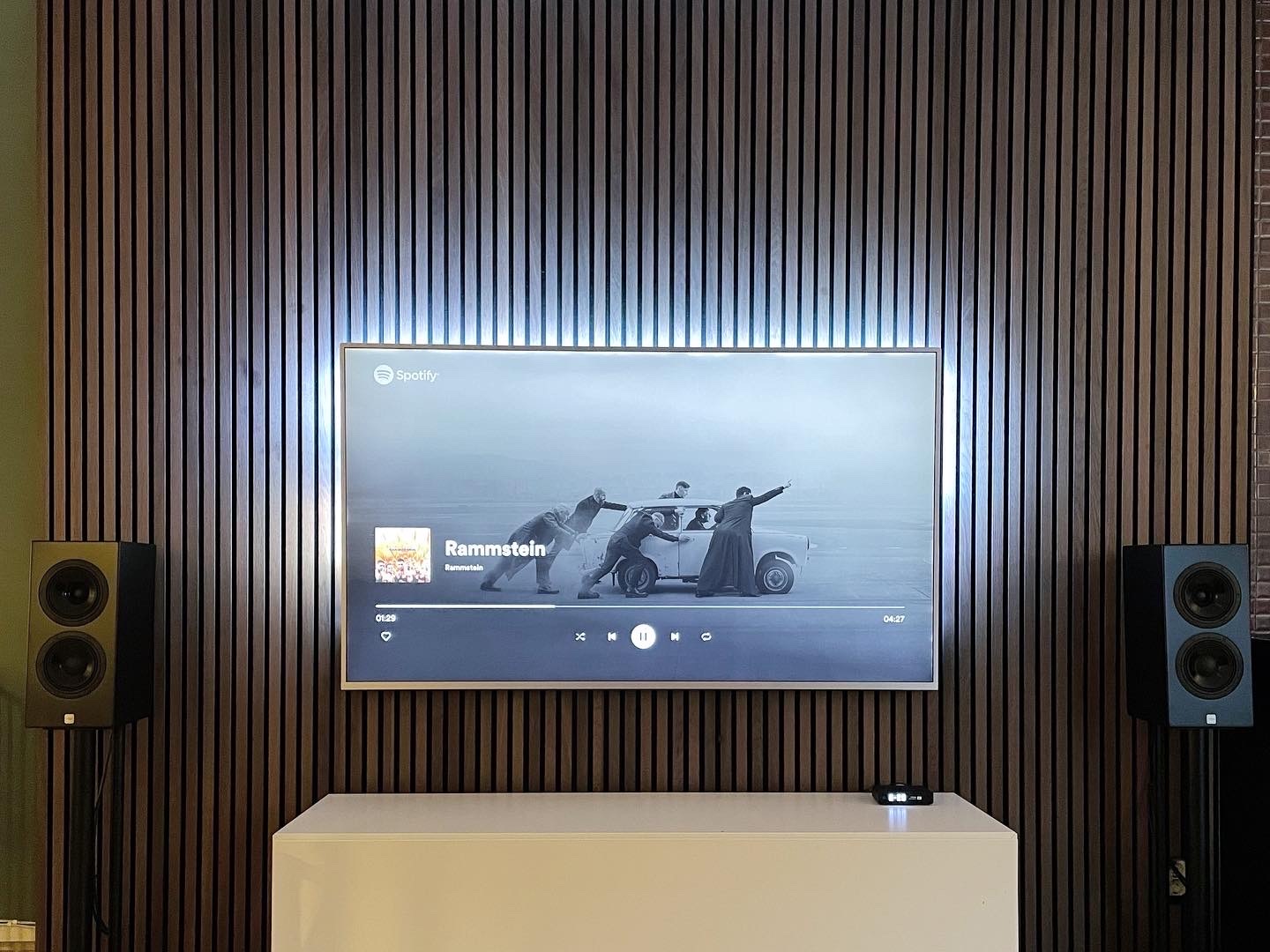

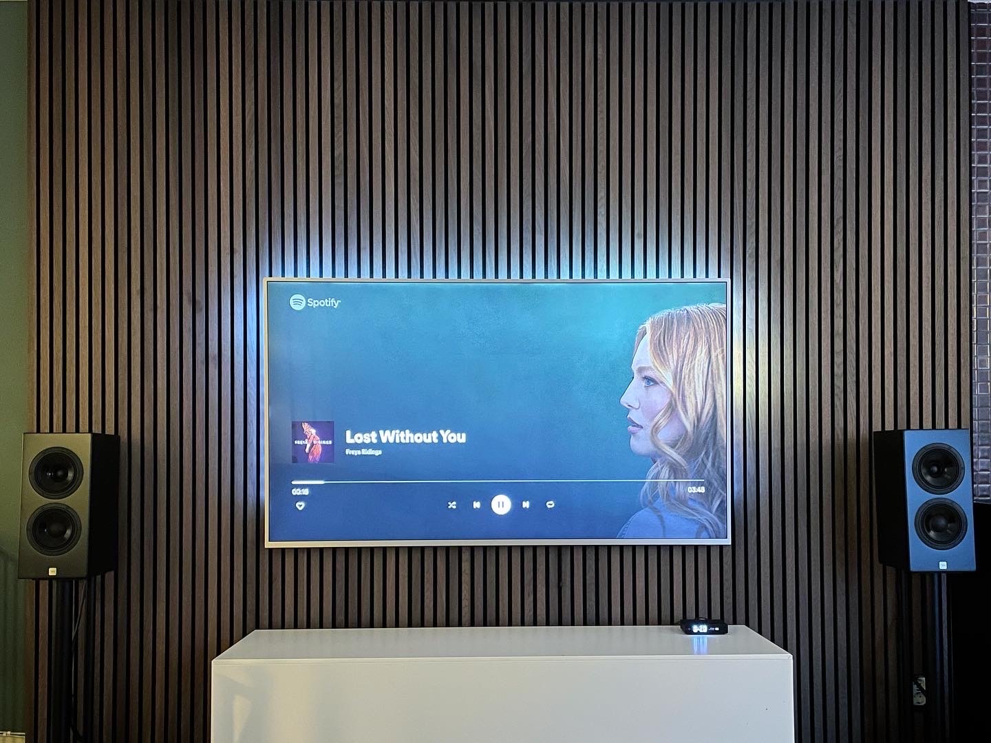

    Jeg har jo et eget lytterom i kjelleren, men tenkte å dele et bilde av stuen hvor jeg nå har fått oppgradert med spilevegg (glava bak). Synes det ble et ganske fint eksempel på hvor minimalistisk det kan bli når man går aktivt.
    Her er Sigberg Audio SBS.1 høyttalerne + den bittelille Antimode X2 (forforsterker og romkorreksjon) som er koblet digitalt (optisk) direkte til TVen. En 10D subwoofer er gjemt bort ved siden av sofaen på den ene siden og er tilnærmet usynlig siden den er såpass lav at den er et par cm lavere enn sofaen.
    Vis vedlegget 884807 Vis vedlegget 884808

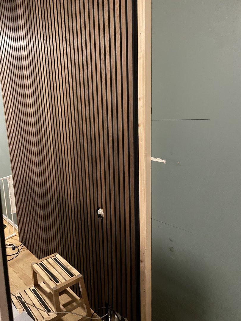

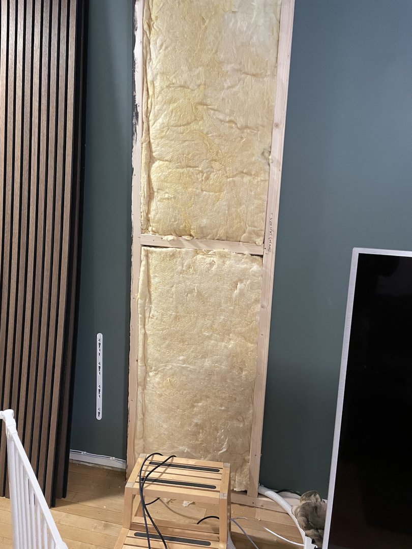

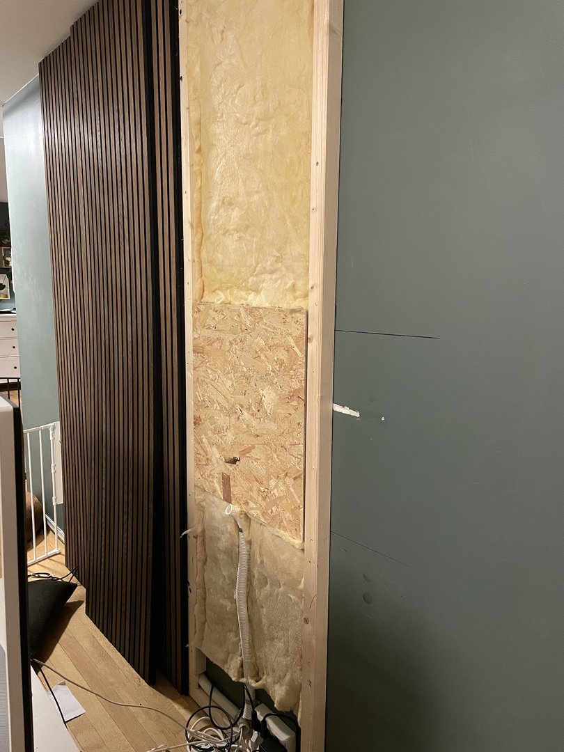

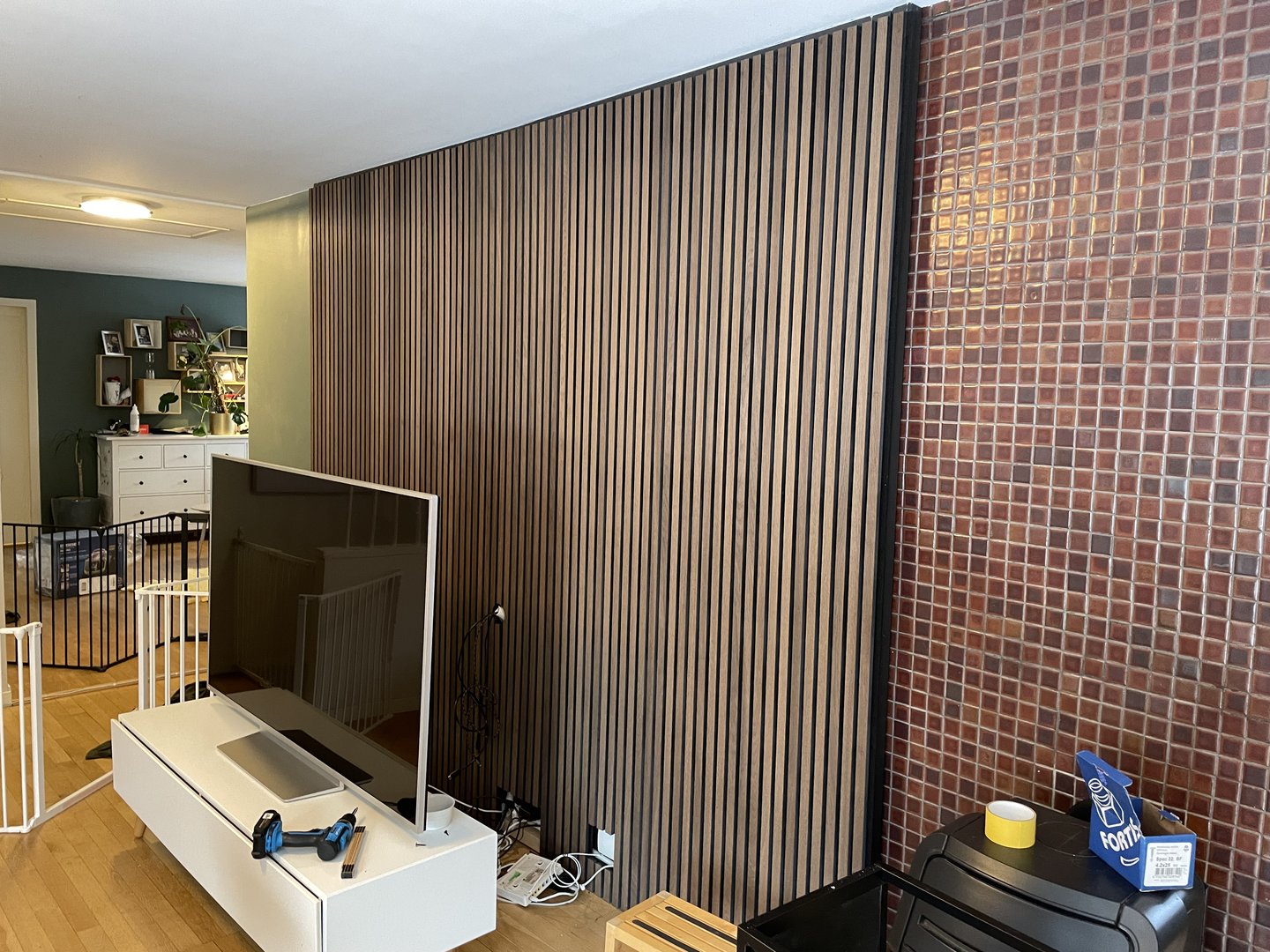

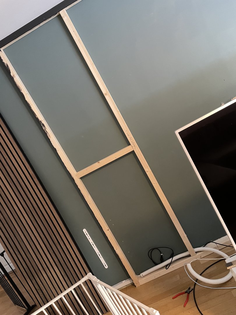

    Kan du dele noen flere bilder og info om hvordan spileveggen er bygget?
    SigbergAudio
    03.08.2005
    4.110
    9.949
    Østlandet
    Det er enkelt listverk som bygger ut 48mm så jeg får lagt inn 5cm isolasjon bak. Så er platene skrudd på dette. Endelisten på hver side er malt i matt svart så det "forsvinner" som en skygge. Selve platene er ferdige i 60x240cm, spilene sitter på en plate av filt.

    Jeg holder på med noe lignende nå til Kuietly Siena K paneler fra Art Novion (forhandles av Prolyd). Jeg har brukt to stk sammenskrudde profiler til 58 mm dybde, da jeg trenger mere dybde for å få flushmontert TV. Men jeg har store problemer med spenn og skjevheter i profilene, jeg ville ikke valgt gran eller furu neste gang men kanskje gått for mdf. Jeg har også hortisontal åpning i bunnen for skjulte kabelkanaler bak panelene!
    Backing blir Rockfon industrial black 50 mm, forhandles bl.a av avshop.no.

    Til dere andre som tenker på lignende, bruk heller slissete mdf plater til backing ... kvaliteten på treprodukter fra XL bygg og Monter er ikke helt bra!
    Blir vel litt dyrere men det er verdt det tror jeg 🙃
    Med MDF blir det en visuell detalj, men med en "soft backing" blir det en mulig lydfelle.
    Mala selger en variant i to tykkelser.
    Den er sikkert fin, men vesentlig dyrere enn å kjøpe "vanlige" spileplater og fylle på med glava bak. Dette ble forøvrig en liten digresjon på tråden. Kanskje vi trenger en egen tråd om spilevegger? :)
    Nja, absolutt relevant for SBS.1, ikke så relevant for Mantra 😉
    Front vegg refleksjon er noe man bør ta med i plassering av en løsning som SBS.1 Jo nærmere frontveggen man kommer jo mer relevant blir refleksjonen og høyere i frekvens kommer kanselleringen. Det beste er å plassere stativhøyttalerne lengre ut, slik at 1/4 bølge dippen man får i lytte posisjon, kommer i arbeidsområdet til subwooferen. 😀
