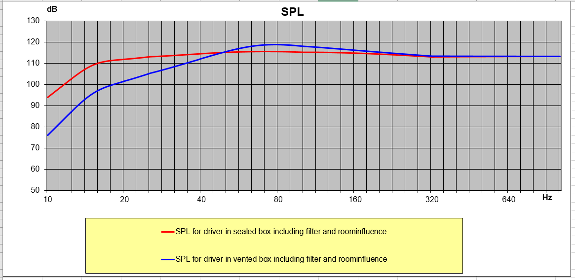

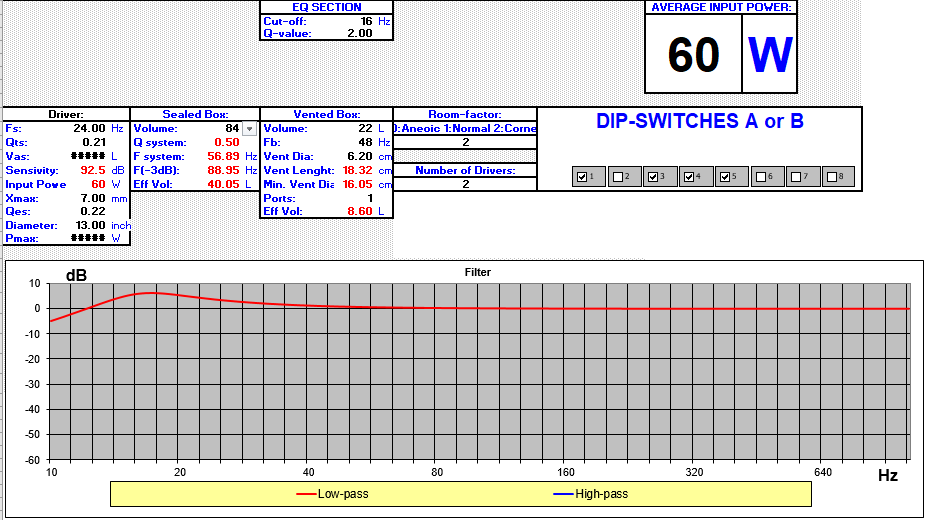

    Jeg har kjørt noen simuleringer på Scan Speak 32W4878-T11, 2 drivere i 84 liters kabinett gir Q=0.50
    Se under ... tror det er "walk in the park" å få dem flat in-room under 15 Hz
    Room gain er jo veldig forskjellig fra rom til rom men henger vel kanskje litt på greip dette håper jeg :)
    Se på RØD kurve under, det er i sealed box /m EQ og room gain, se bilde over for EQ
    Og sjekk den driveren da :love:
