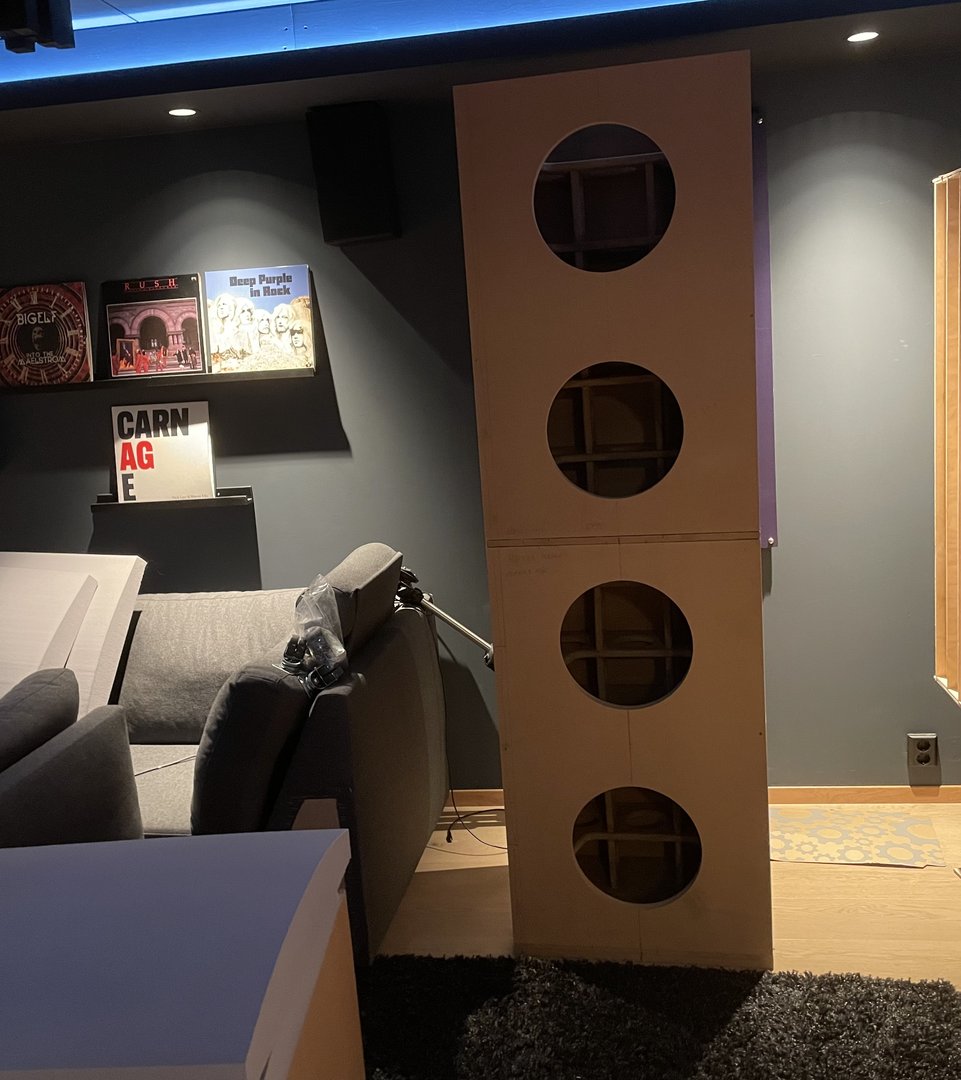

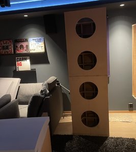

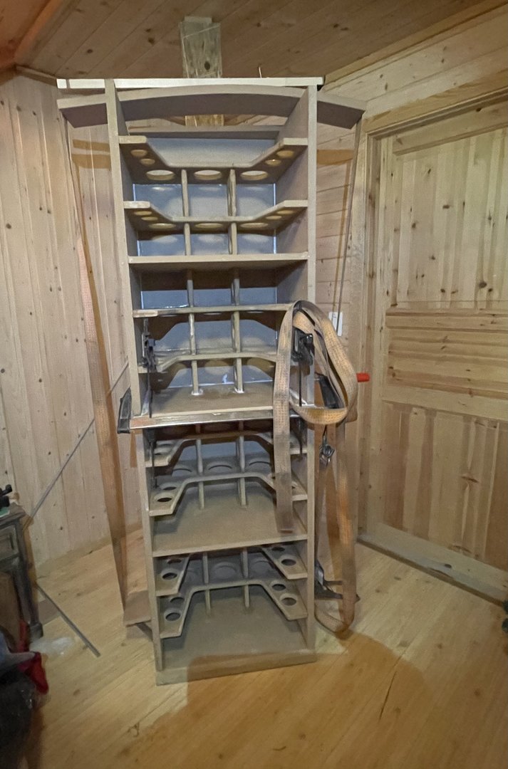

    Lag separate kasser med en gang, går litt mer materialer men ikke mye.
    Mye jobb er det uansett.
    Får mann kappet det hos en byggevare som kan det er det bare å klaske de sammen.
    Må bare lære seg noen små triks:=)
    Jeg hadde ikke noe fancy utstyr for å lage alt mitt.
    Laget i garasje og stue, frua var vell ikke helt fornøyd. Men jeg er tilgitt for dette.
    Blir også vurder. Alternativt dobbel kasse med skillevegg. Lettest å få kappet opp som du sier, men ønsker å rett og slett dra på meg litt erfaring til andre prosjekter i huset. Skal bl a spesial lage garderobe under en trapp. Kånå er nok lei mine prosjekter😬

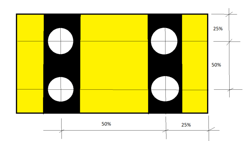

    Beste løsning er vel å spre subber mellom gulv og tak. Like viktig eller kanskje enda viktigere å spre dem langs vegg. Å bruke 4 på hver side i en slik løsning er sikker ikke dumt. Da får en fordelt litt i både høyde og bredde. Men ønsker ikke denne løsning. Kun av forfengelighet🙄

    Enig i at dette fort blir stygt. Det kunne kanskje fungere om man bygde det hele opp som en flat vegg, med to bassøyler og absorbenter i mellom, f.eks bak et spaltepanel.

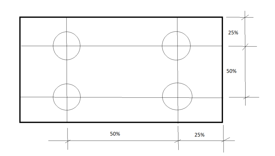

    Høyst teoretisk innspill her uten noen som helst forankring i erfaring fra min side. I kinoverden benytter man ofte fire dypbasser plassert symetrisk i formasjon på frontvegg som vist i bildet under. Denne plasseringen skal medføre at stående bølger mellom tag og gulv, samt mellom sidevegger i noen grad kanselleres ut. Behovet i en kinosal er vel litt annerledes enn hjemme i stua, da man hjemme kan optimalisere rundt lytteposisjonen. Noen som har erfaring med en slik plassering?

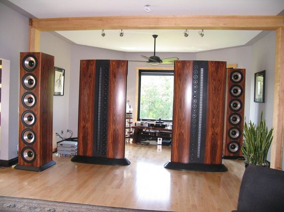

    Vis vedlegget 739853
    Dette får du ved å bygge tårn også.
    8 stk i en slik som du viser til skal/bør gjøre det enda bedre.
    Fylle hele veggen er jo det beste, er jo en som har 32 18" på hele veggen.
    Men det er vell ikke det Sevald ser for seg tror jeg:=)
    Men fordele 8 stk helt symetriskt på veggen skulle gi enda bedre resultat sier de som kan det.
    Har jo lyst til å prøve det, der kommer fordelen av separate kasser

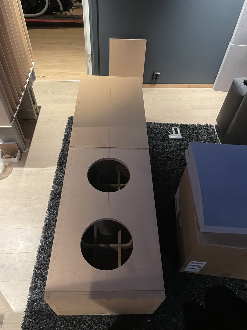

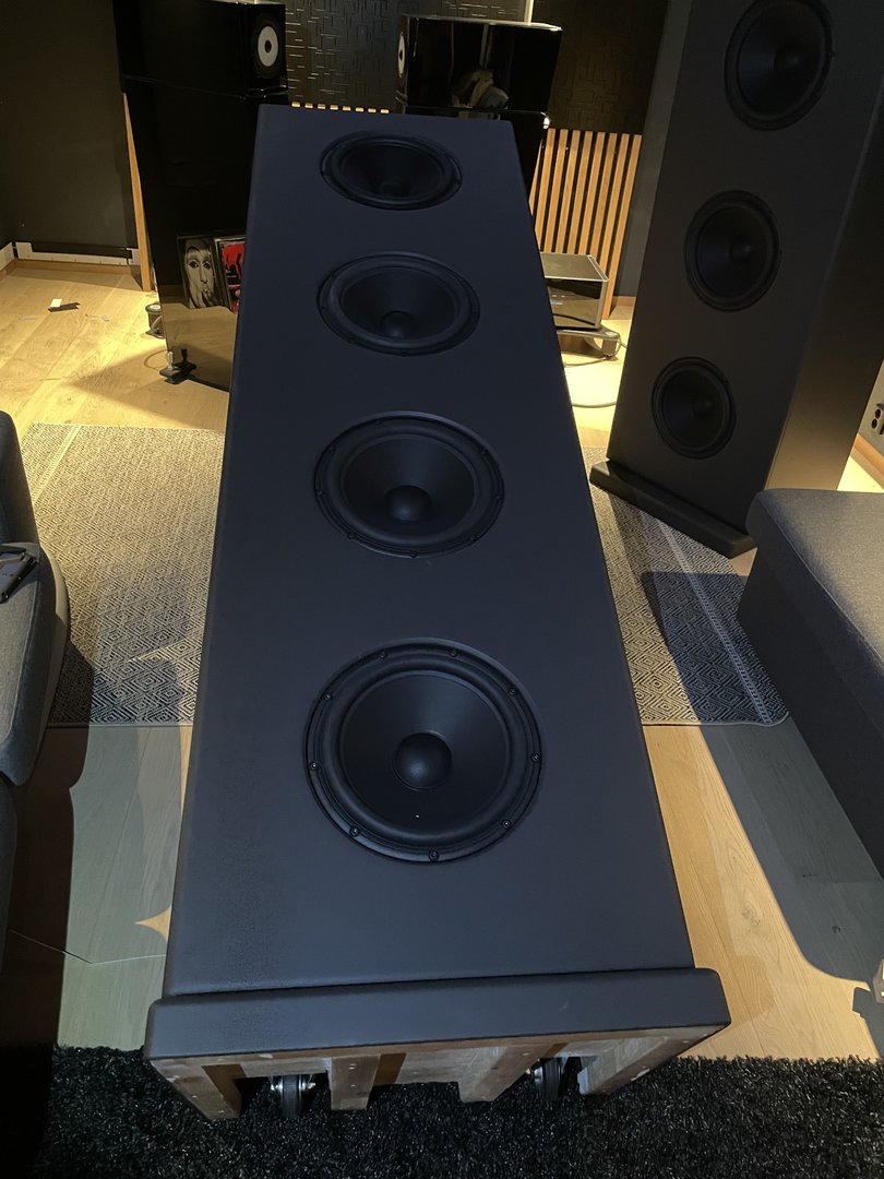

    Du kan jo lage separate kasser og senere pakke dem inn sånn som sclalars har gjort:
    Vis vedlegget 739893

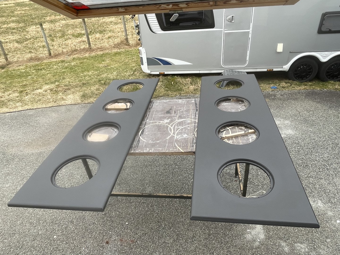

    Det er akkurat min plan. Om det blir 2 eller 4 kasser er usikkert . Lager hel baffel til slutt.😀 Det fine med det er at ikke trenger å tenke noe særlig på finish på kassene. En kan også teste før en legger it penger og arbeid på baffel.

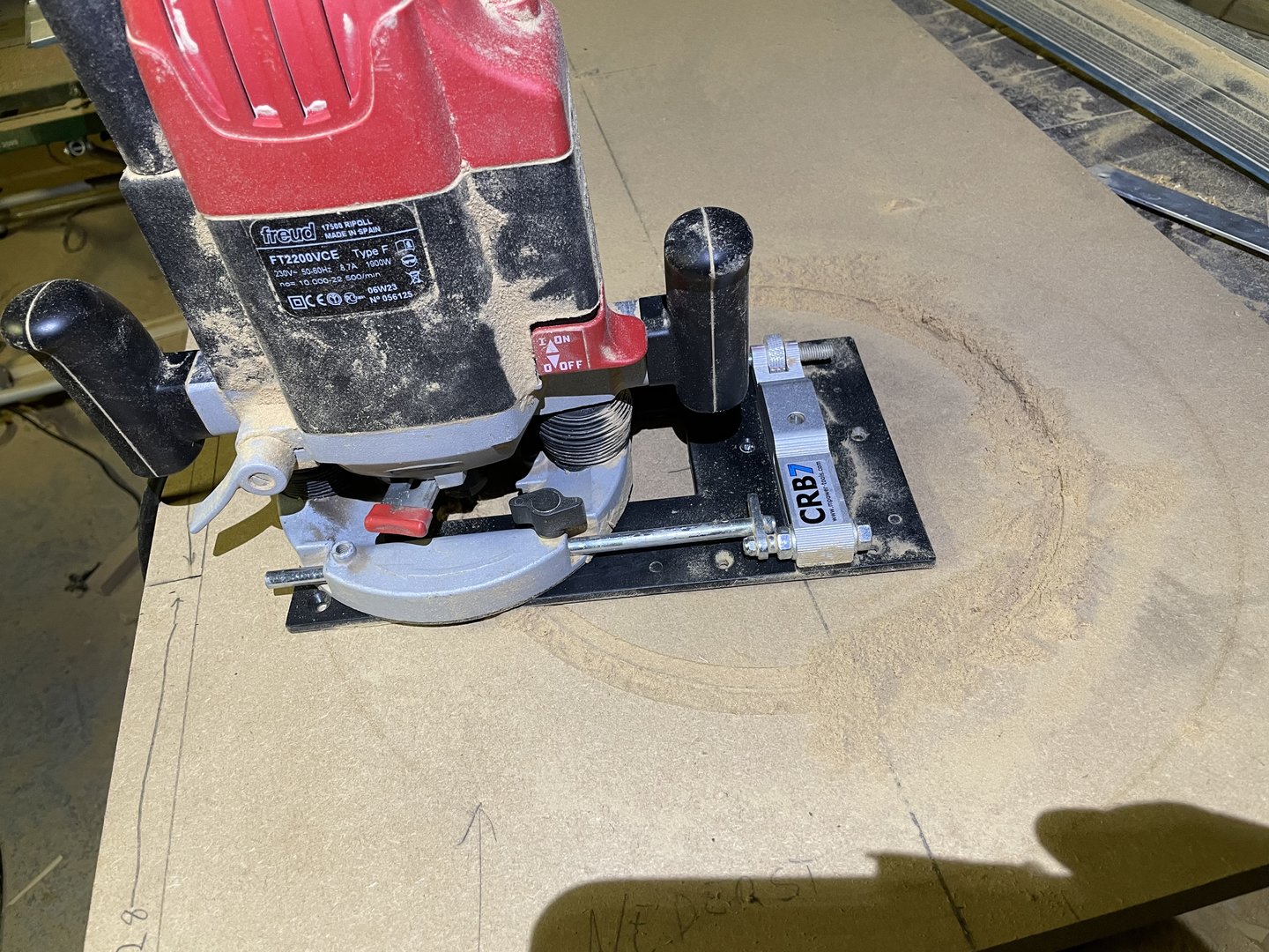

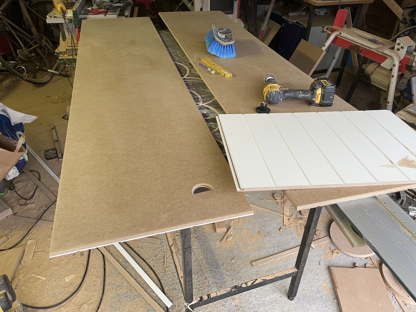

    Det trenger jo ikke å ta lang tid (i rommet) å bygge kassene på plassen...
    Du lager kassene ferdig i garasjen, verkstedet eller annet egnet sted, freser inn lameller og prøvemonterer alt, gjør evt. avrundinger av hjørner osv ferdig der slik at det kun er liming igjen,du ser det an om noe kan limes klart i garasjen på forhånd.
    Når ALLE delene er helt ferdige får du de inn slik at de får romtemp, det tar gjerne noen timer så om du tar de inn en dag eller to før selve limingen er nok det lurt, nummerer delene etter limerekkefølge slik at du slipper å ommøblere alt mens du holder på.
    Når så alt er klart er det bare å begynne å lime, sørg for at du har nok tvinger, når du har så mange du tror du trenger så kan du doble antallet, da mangler du et par stykker :D , bruk vanlig hvit trelim for innebruk, den har presstid på 20 minutter, så du kan trygt fjerne tvingene etter en halvtimes tid å ta neste sekvens. På den måten skal det være mulig å lime ett par tårn i løpet av en dag.

    Med Dayton Ultimax 18" (4 av de) får du meget god bass både til musikk og film, jeg bruker mine så og si kun til film da høyttalerne i hjemmekinoen er så-der. Kjenner uansett at de gangene jeg spiller musikk så savner jeg slik type bass i stereoen også.
    Jeg tegner kun på papir og har evt et lite forslag om fronter, si du maler/lakkerer baffel sort og har trespiler utenpå baffel, med f.eks eksponerte skruehull med en beskyttelsespropp/hette over for skjuling av skruer. Spiler kan evt forsenkes i frontbaffel alt ettersom hvor mye tid man vil bruke, så må man få ordnet kurving inn mot hvert element, for å skjule det hele så kan man innstallere magnetfester i spilene og lage egne front-stoff som også kan forsenkes i spilefronten f.eks. Alt ettersom hvor mye tid man ønsker å bruke. Det tror jeg kunne blitt en flott løsning. Fordelen slik jeg ser det med ultimax fremfor rss-serien er selve membranen/konen som ser lekker ut, men hvis de uansett skal dekkes med stoff så har det lite å si. Plassering ville jeg hatt der du har tegnet de selv, byttet ut bassfellene i front. ;)
    Senke inn spiller i sort lakkerte baffel var en av mine ideer og. Ellers flere gode ideer du har. Front vegg vil bli delvis bygger om. Bassfellene/tivolifellene i hjørnet skal vekk. Membranfellen i midten blir vurdert. Tipper den blir, men med noe annet foran.
    Vet det kunne vært mulig. Men er avhengig av å få jobbe fred og ha hele arbeidsdager
    . Har familie som også krever tilstedeværelse. Derfor lettes å ta kassene litt i ledige stunder. Synes også veien til målet er gøy. Da trenger jeg ikke haste avgårde. Når kassene er klar selger jeg REL subbene som skal finansiere nye drivere til basstårnene.

    Sjekket lamellfres på jula. Den virket svært slarkete på anlegget.
    Da ville jeg sett andre steder, at anlegget er presist er helt avgjørende for å få presise sammenføyninger, jeg er som tidligere nevnt godt fornøyd med Makita sin, jeg kjøpte min fra UK for lenge siden, men det ser ikke ut som om det lønner seg lenger.

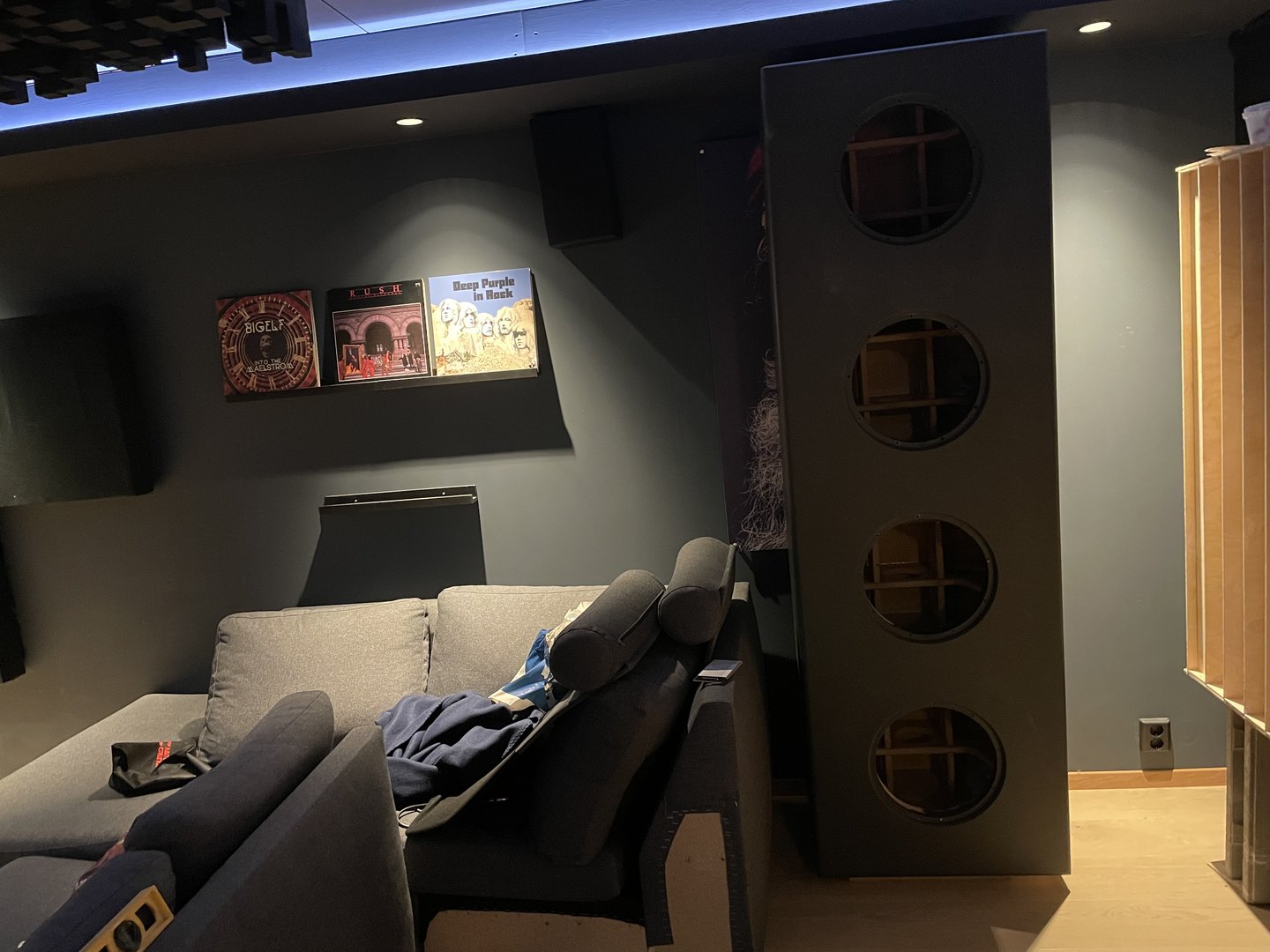

    Hvordan og hvor jeg skal dele er høyst usikkert. I dag spiller The music uten noe avkorting i bunn. Subbene går opp til rundt 100hz. Subbene blir ikke brukt til å heve nivå i bassen helt opp til 100, men er med å lage en jevnere respons.
    Når jeg laget basstårn ønsker jeg at det skal gi muligheter til være fleksibel slik at jeg kan teste ut hva som låter best. Om tårnene spiller opp til 50hz eller 120hz, er noe jeg vil finne ut når jeg er ferdig. Jeg ønsker å ha muligheten til å velge. The music kan også på et tidspunkt bli byttet ut. Selv om det er helt uaktuelt akkurat nå.
