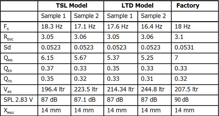

    Her er eksempel på 4 stk av den driveren som jeg bruker. Hvis man ser på avvik i fs så ligger disse 4 innenfor en middelverdi +/- 5%.
    Det er ikke godt å si hvor representativt dette er for andre Scan Speak elementer, men noe avvik vil det naturlig nok være. Samtidig kan det kanskje tenkes at dette er et større problem med elementer med høyere fs og som ligger lenger inn i det hørbare frekvensområdet? Feks kan kanskje 60hz+/- x% gi mer hørbart problem enn 18hz +/- x%?
    snickers, hva tror du om det siste?

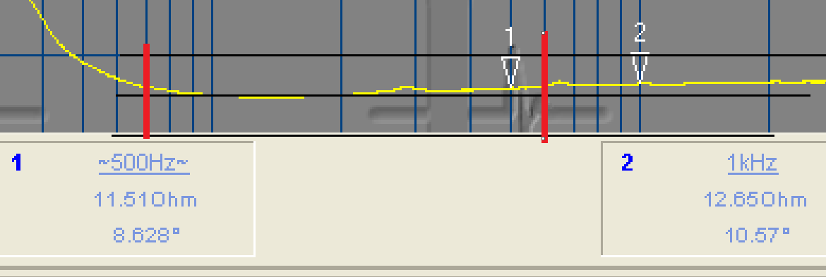

    Ikke helt sikker men ned mot 3 ohm blir det vel.
    Her er et utsnitt av en impedansmåling av TD15M - 8 ohm. Har lagt til 20, 10 og 0 ohm streker(svart) og det ser ut som den bikker akkurat under 10 ohm på minimum. La oss si 9.5 ohm, så for de lærde regne ut hva tre slike elementer blir i belastning.
    Røde streker markerer mitt bruksområdet. 70 til 600 Hz
    Unnskyld avsporing Sevald :)
    snickers, hva tror du om det siste? Vis vedlegget 741842
    Vi bruker jo scan-speak i subbene våre, og måler og kontroller frekvensresponsen på hver eneste sub som bygges. Disse tracker svært likt, så det virker som avvikene jevnt over er ganske små.
    Men vi seriekobler heller ikke driverne.

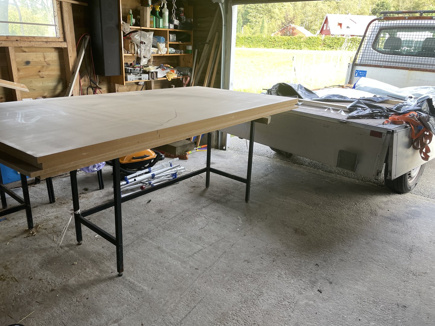

    @Sevald du ligger jaggu ikke på latsiden her !
    Jeg trodde i min villfarelse at garasje var noe man hadde biler i :ROFLMAO:
    Biler? Nei det skulle jaggu tatt seg uto_O Min drøm er vel å få bygget den om til lytterom. Langt frem i tid. Mulig bygge en garasje til.
    Å ligge på latsiden gir ingen fremdrift. Samtidig så må jeg ikke glemme at dette er et hyggelig prosjekt som jeg skal kose meg med:). Det blir det ikke hvis jeg haster i gang med noe fras.
