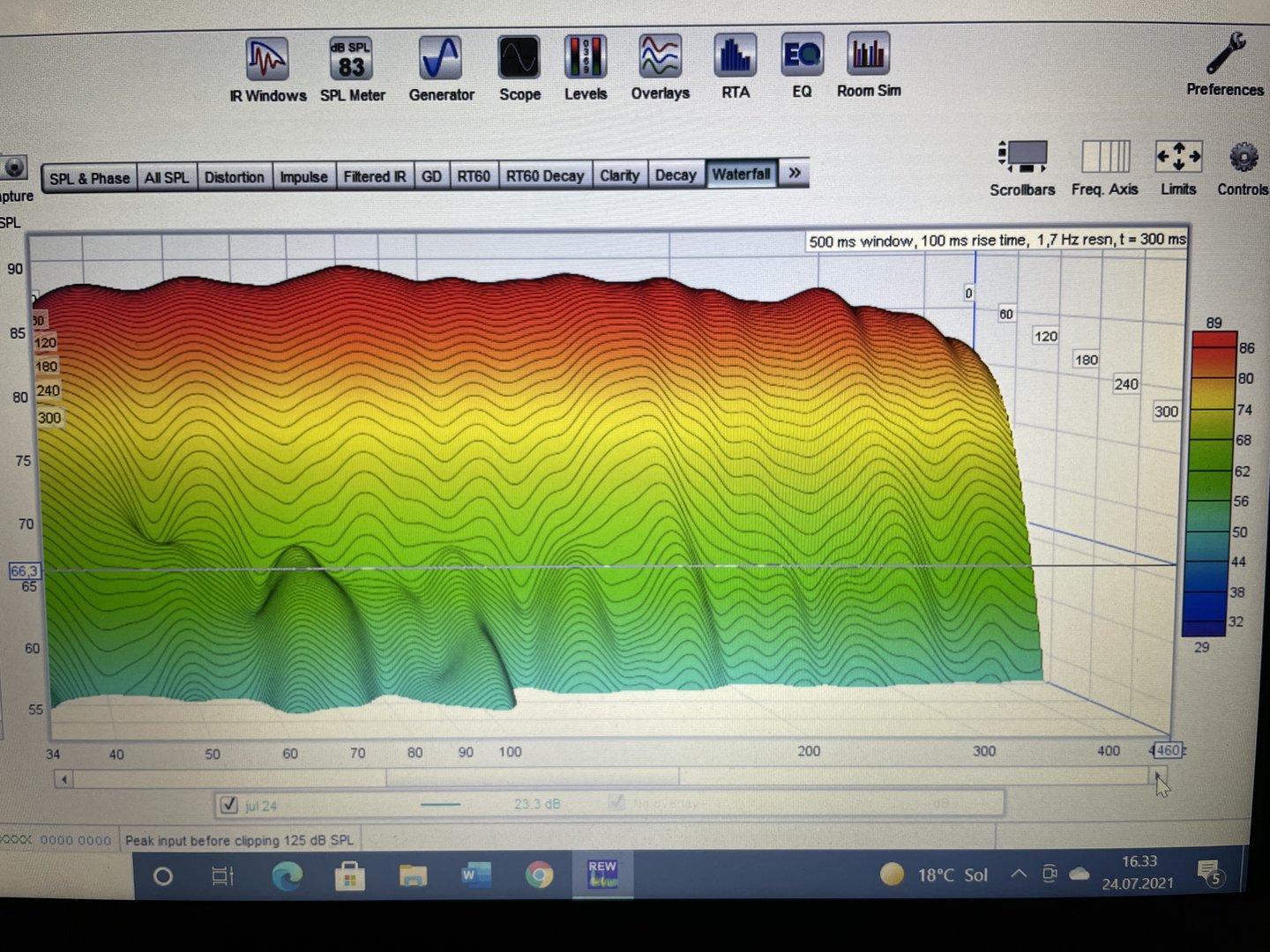

    Hva er romdimensjonene mr Sevald? Tenker det kunne vært litt kult å simulere det i REW med et par elementer kontra haugevis for å se hva som skjer.
    Edit; Hva som skjer akkurat i sweetspot der mikrofonen står er helt uinteressant. Der kan man få så rett og slett graf man bare vil med litt EQ. Det er det som skjer i høyden, dybden og bredden rundt hele lytteposisjonen som er interessant å se på når man skal sammenligne forskjellige løsninger.

    Rommet er 6,7 x 3,85 x 2,3m ish på høyden pga lyskassen osv.
