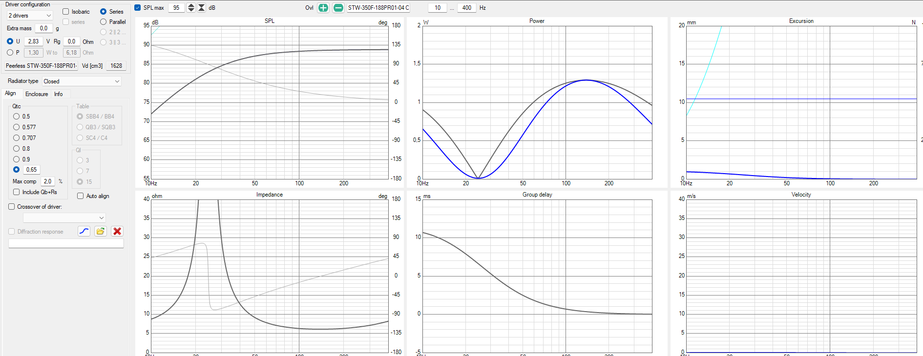

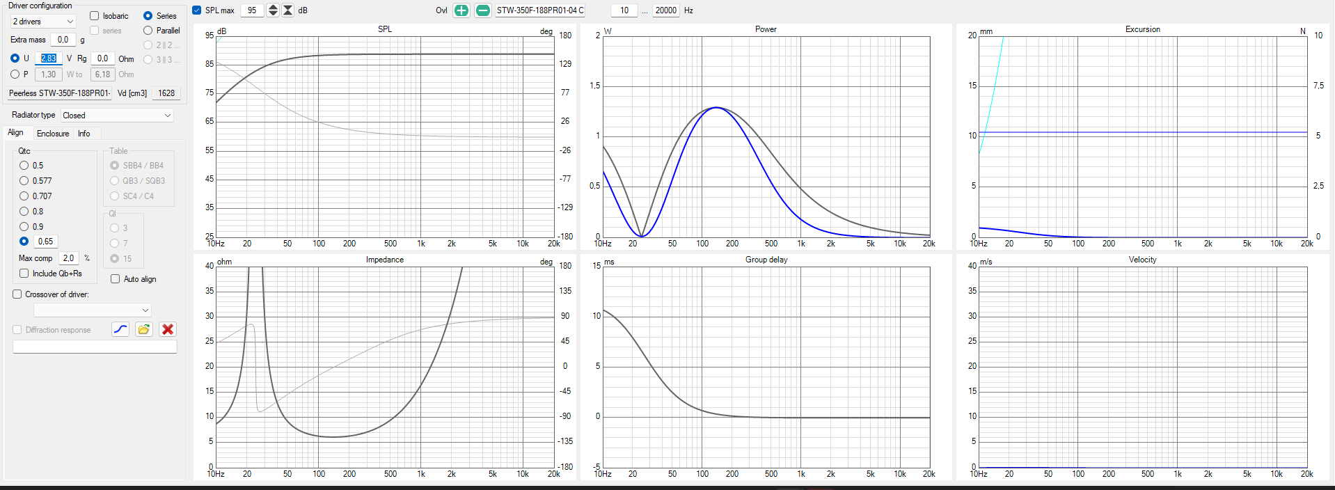

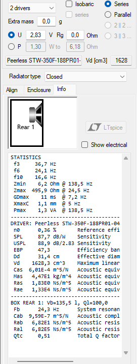

    Hva er det beste tuningkriteriet for kasse, er det Q?
    Hva er et godt utgangspunkt f.ex for de PeerlessSTW-350F som diskuteres her?
    Jeg har gjort noen raske simuleringer med VituixCAD og fått flg.... (Q=0.65, volum = 136 liter)
    Hvis vi skal ned på q = 0.577 så "raser" kassevolumet opp til 233 liter (for 2 elementer)
    EDIT, med room gain så skal vil ikke ha så mye EQ for å få dem flat under 10Hz!
    Vis vedlegget 741204
    Vis vedlegget 741202
