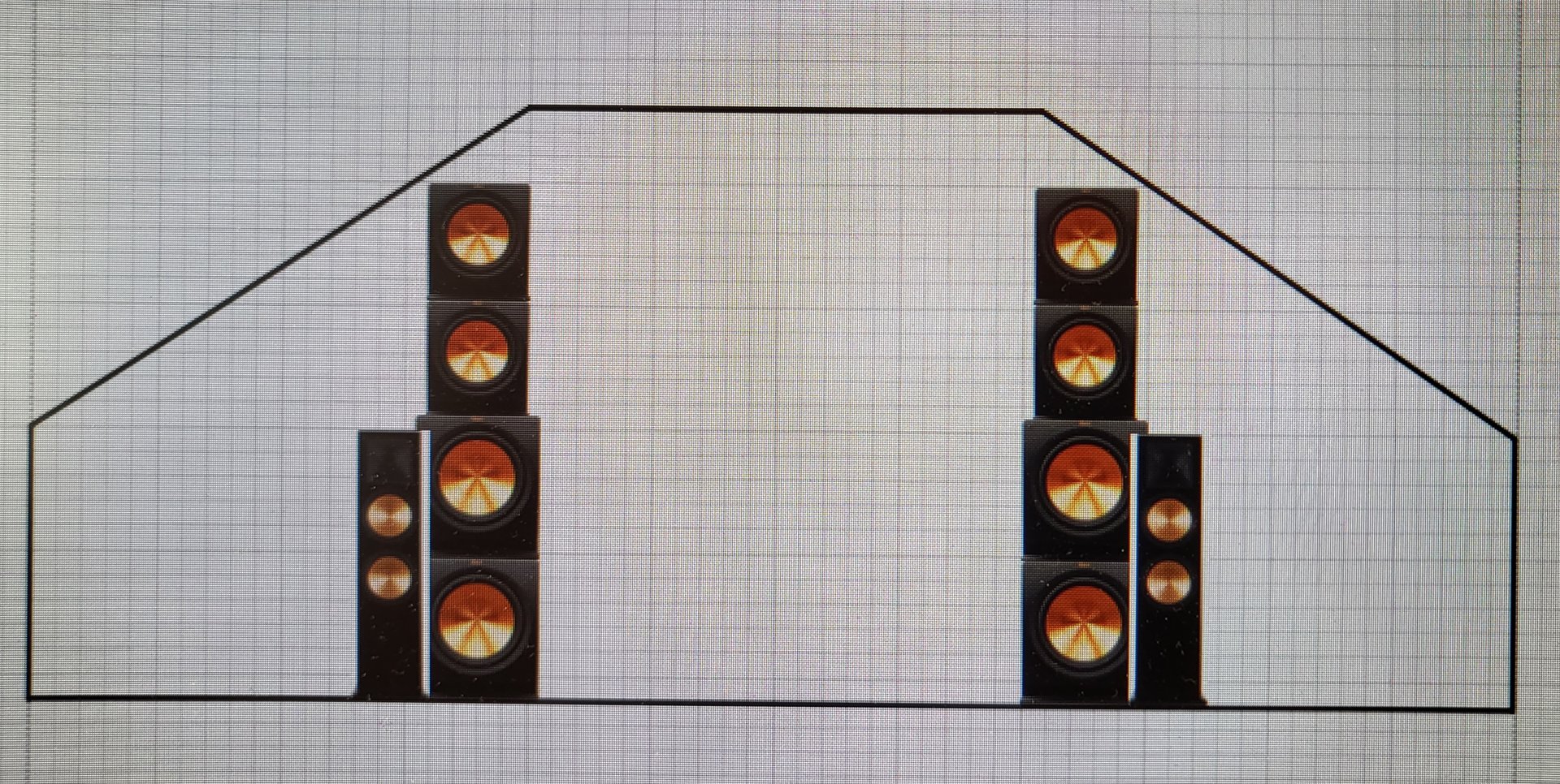

    Nå er det 4 x 15" + 4 x 12" 🤷‍♂️
    15" + 15" + 12"+12"= 1,98m
    Da har du akkurat nok til 2 tårn - ett tårn bak hver fronthøyttaler...
    2 cm åpning til taket funker fint her....så blir helt topp hos deg også :)

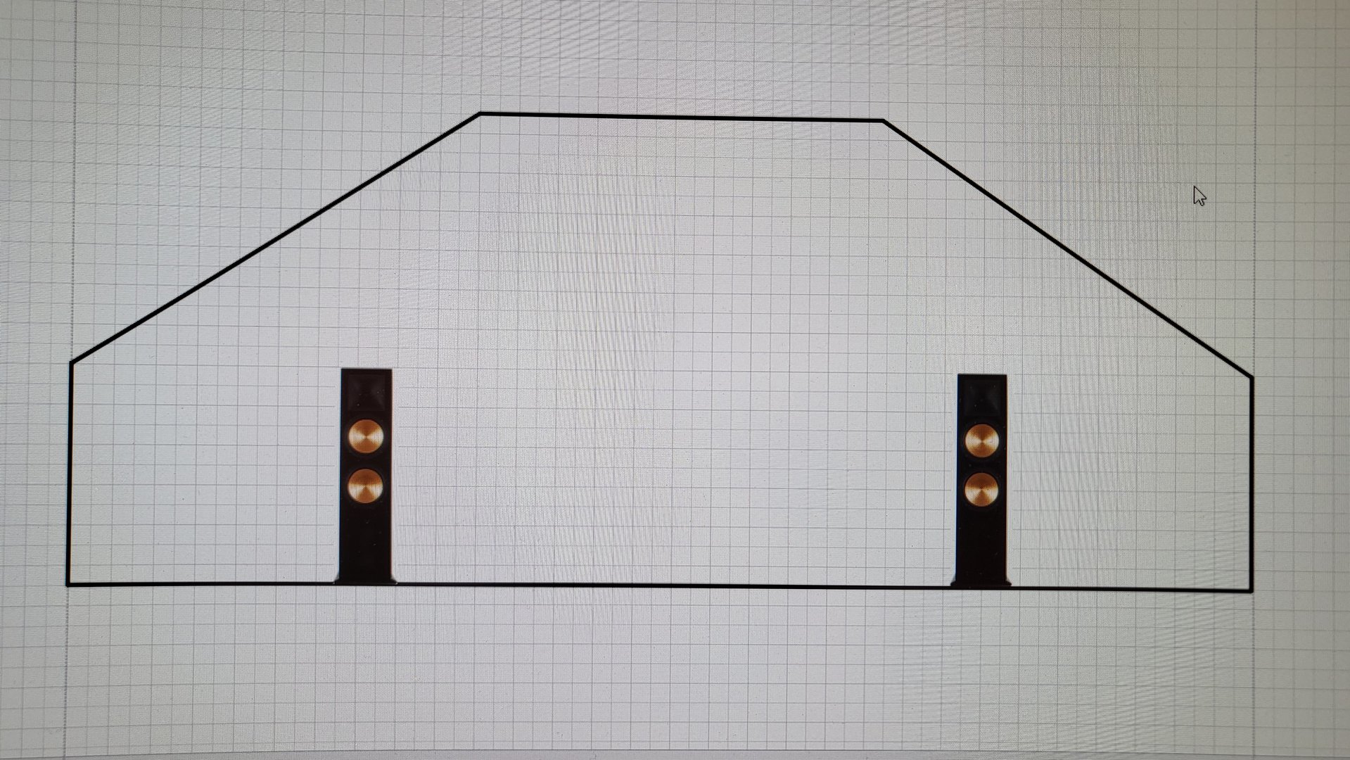

    Det er ikke så mye som kommer ut av bassportene på fronthøyttalere når de deler på 80Hz, men sett gjerne subtårnet rett på innsiden av fronthøyttaler og helt inntil frontveggen - symmetrisk på begge sider. Nederste sub skal elementet spille inn mot midtlinjen i begge tårn...
    Her er et rom med subtårn på innsiden av fronthøyttalere og et rom med subtårn på utsiden av fronthøyttalerne fordi det ene rommet er bredere enn det andre og avspilling i Stereo det viktigste. Hos deg er høyden det avgjørende for å plassere 2 tårn med 2 x 15" + 2 x 12" i hvert tårn inntil 2 meter høyde...

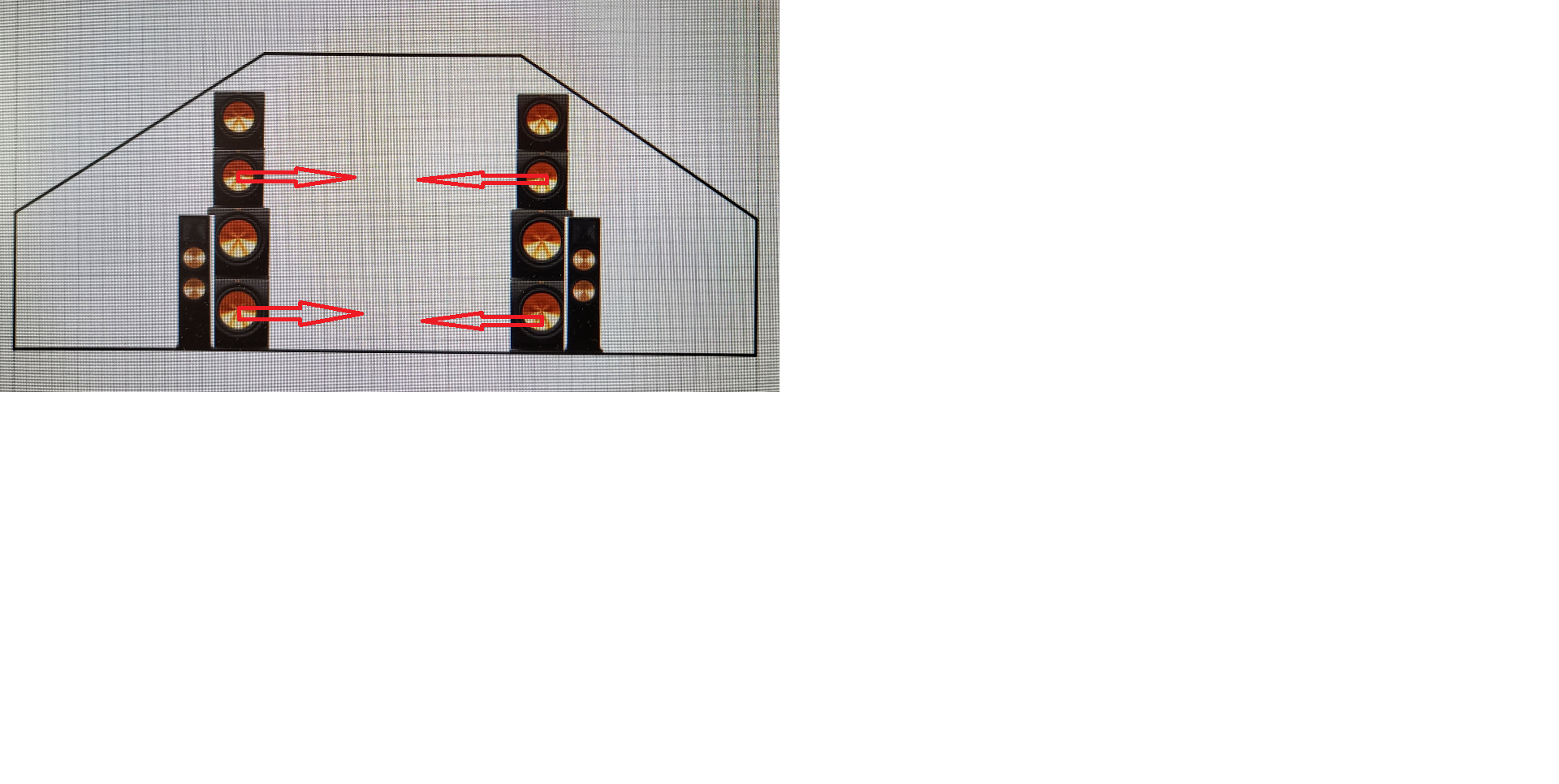

    Du tenker sånn: 20220223_131803.jpg
    ev. sånn:
    Den siste er fin for da kan jeg ha to subber bak sofa 👌
    komfort
    27.11.2010
    2.255
    694

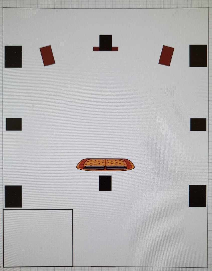

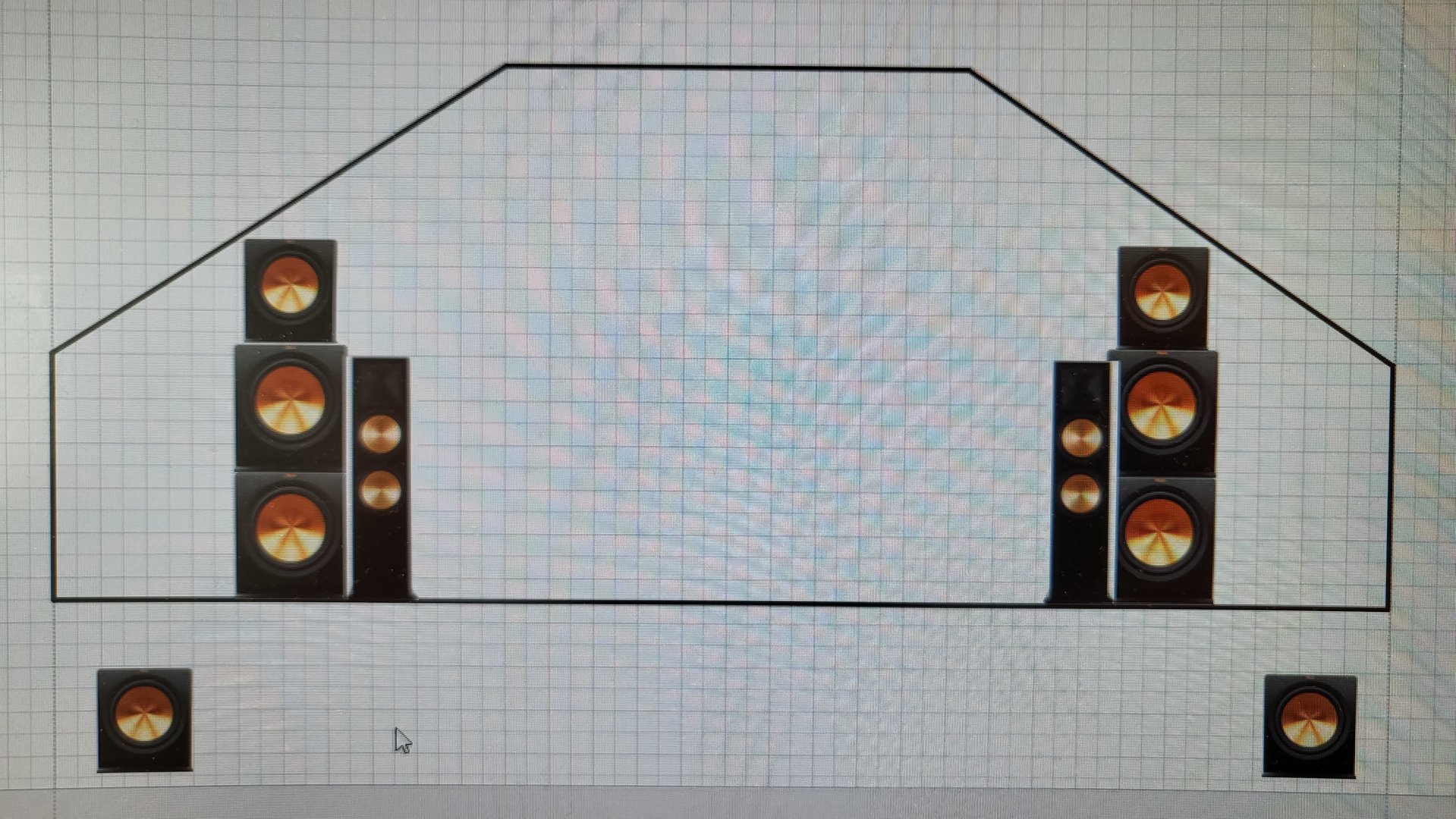

    Fine skisser. Den øverste gir best resultat når du vender den nederste og den 3. nedenfra innover mot midten på begge sider. Subber bak gir ingen ekstra effekt ift å plassere alle foran...
    Aha, du vil vende to av dem 90 grader mot midten. Da blir den litt lik den konfigurasjonen jeg skal teste nå da:
    Her spiller subber i hver sin retning 90 grader i forhold til hverandre. Dette er en kombinasjon av de to mest anbefalte konfigurasjonene av 4 subber. Denne skal testes nøye.
    komfort
    27.11.2010
    2.255
    694
    Ja, men bare i et tårn. Ellers overhodet INGEN likhetstrekk med den konfigurasjonen du skal til å teste med subber spredd utover gulvet... ;)

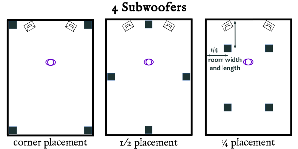

    OK, konfigurasjonen som skal testes er en kombinasjon av det to mest anbefalte 4 sub layoutene (bilde 1 og 2). Dette blir enten suksess eller failure :)
