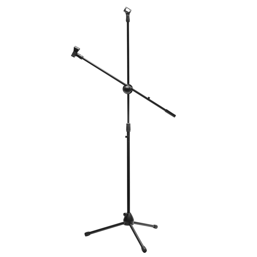

    Har akkurat fått meg en umik-1. Men så trenger jeg jo også et stativ siden det som fulgte med ikke akkurat var veldig høyt.
    Funker dette stativet til umik-1?
    Harry Stoteles
    18.05.2020
    3.646
    4.443
    Ja, men det ser ikke spesielt solid ut. Men det trenger sikkert ikke være så solid. Jeg kjøpte et fra König & Meyer, men jeg bruker mitt veldig mye.
    Fungerer sikkert helt ok.
    Kjøpte selv ett billig ett på en musikkforening i Lillestrøm.

    Fotostativ så ikke så dumt ut. Men passer som regel de fleste til tripoden som følger med umik? Eller er man avhengig av adapter?
    Det følger jo med en holder som du klipser mikrofonen på sammen med umiken (separat fra selve tripoden). Denne passer / kan skrus ned i de fleste stativ.
    Fungerer sikkert bra nok dette. Kjøpte også nettopp umik men trenger et slik stativ så dette virket jo ikke så dumt. Jeg har brukt tripod til nå men denne er ikke like lett å plassere der jeg ønsker.

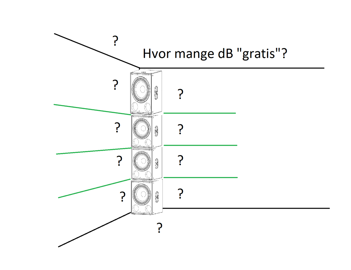

    Hvor mange Watt kreves for å oppnå referansenivå på 115dB?
    Målinger gir kurver som forteller litt om frekvens-responsen, men hvor mange Watt må du EGENTLIG bruke for et gitt nivå? Referansenivå sub?
    Noen har flere 1000 Watt og andre klarer seg fint med 700 Watt for samme nivå og ingen rom er like. Mange rom "dreper" bass effektivt og spesielt i lytte-posisjon.
    Rommets bidrag er i mange analyser definert som "bidragsyter" med dB ift flater. Et hjørne har flere flater enn midt i rommet, men hvor mange GRATIS dB vil man oppnå med en plassering som på vedlagte skisse?
    PS! De grønne strekene markerer den usynlig "flate" som oppstår når elementene ikke "slipper inn" i hverandres spredningsområde, men øker virkningsgraden i bølge-planet...
    PS! Dette er bare ETT tårn i venstre hjørne....så hvor mye ekstra "GRATIS" dB får man med To Tårn ??? :unsure:

    Jeg vet ikke… men skal måles i db? Er ikke overbevist om at dette er den beste plasseringen. Men det skal jeg finne ut…
    Bx
    04.08.2005
    9.462
    4.904
    Jeg får ca 10 dB ekstra ved 20 Hz. Sånn har det vært i mange rom, og jeg trenger ikke ekstrem hjørneplassering heller. Ett element. Men ved 20 Hz så er et par meter unna hjørnet så godt som i hjørnet.
    Flageborg
    04.02.2005
    7.682
    4.095
    Så 10dB med kun EN subb......To subber gir 6 dB ekstra.... så hvor mye Watt "sparer" du effektforsterkeren for med 16 "GRATIS" dB....?
    Vis vedlegget 793103
    Jeg har prøvd å sette subber oppå hverandre sånn, men har ikke notert noen " free lunch" i form av ekstra db utover de naturlige 6. Hva mener du med gratis db??

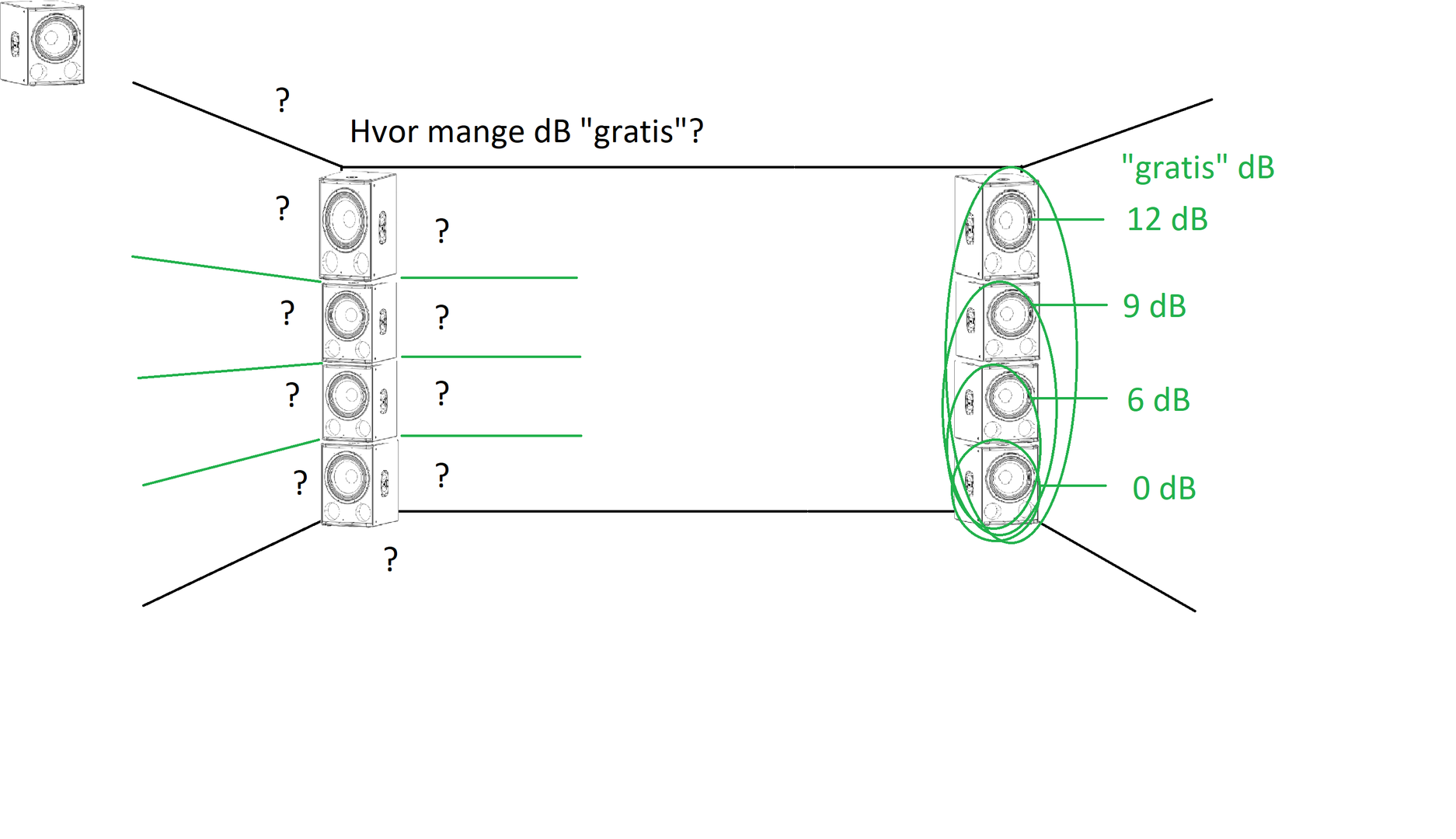

    Flageborg
    04.02.2005
    7.682
    4.095
    Legger ved en skisse som viser "gratis" dB KUN på høyre side. Rom-bidraget kommer i tillegg, men med hvor mye?
