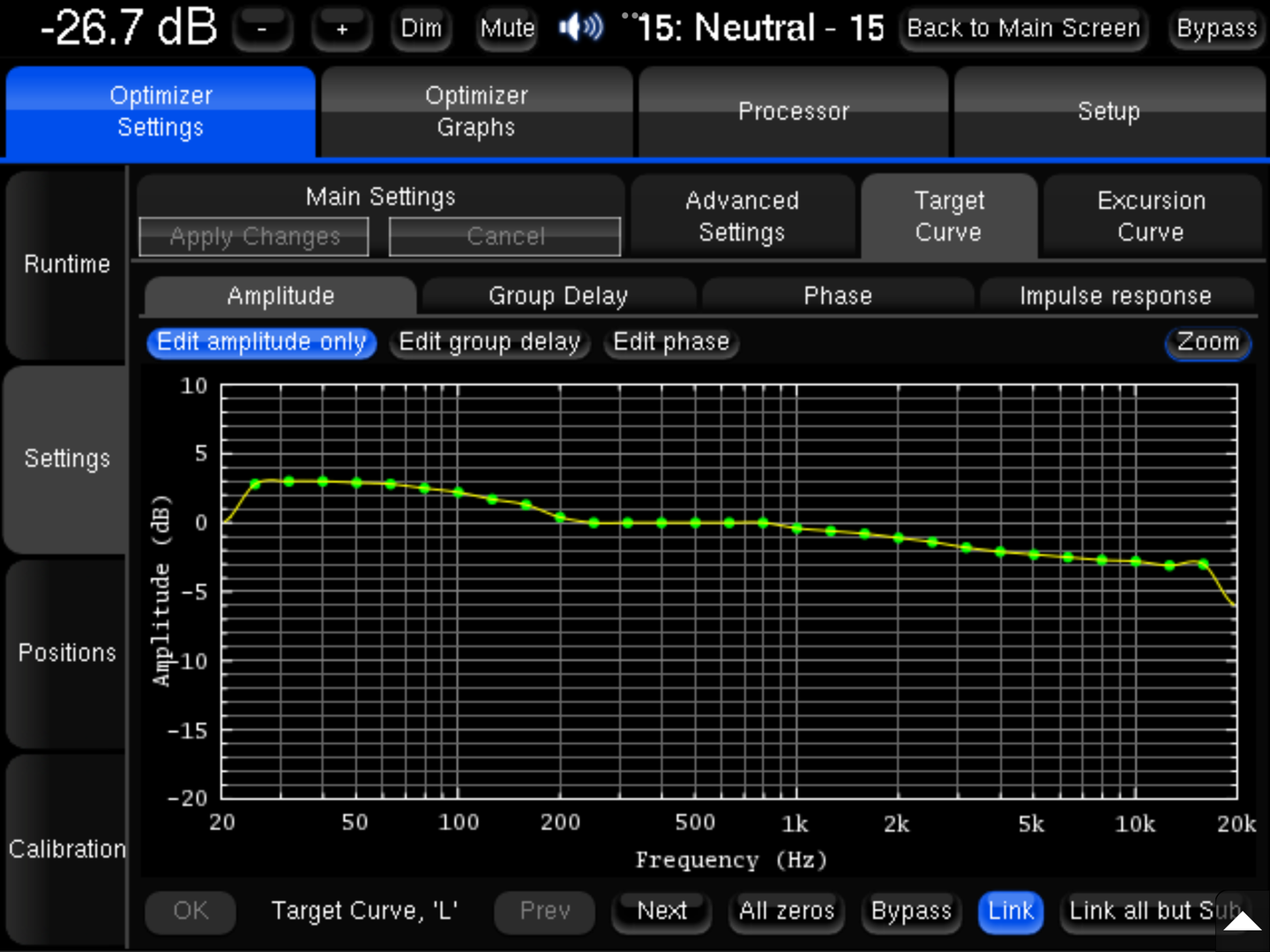

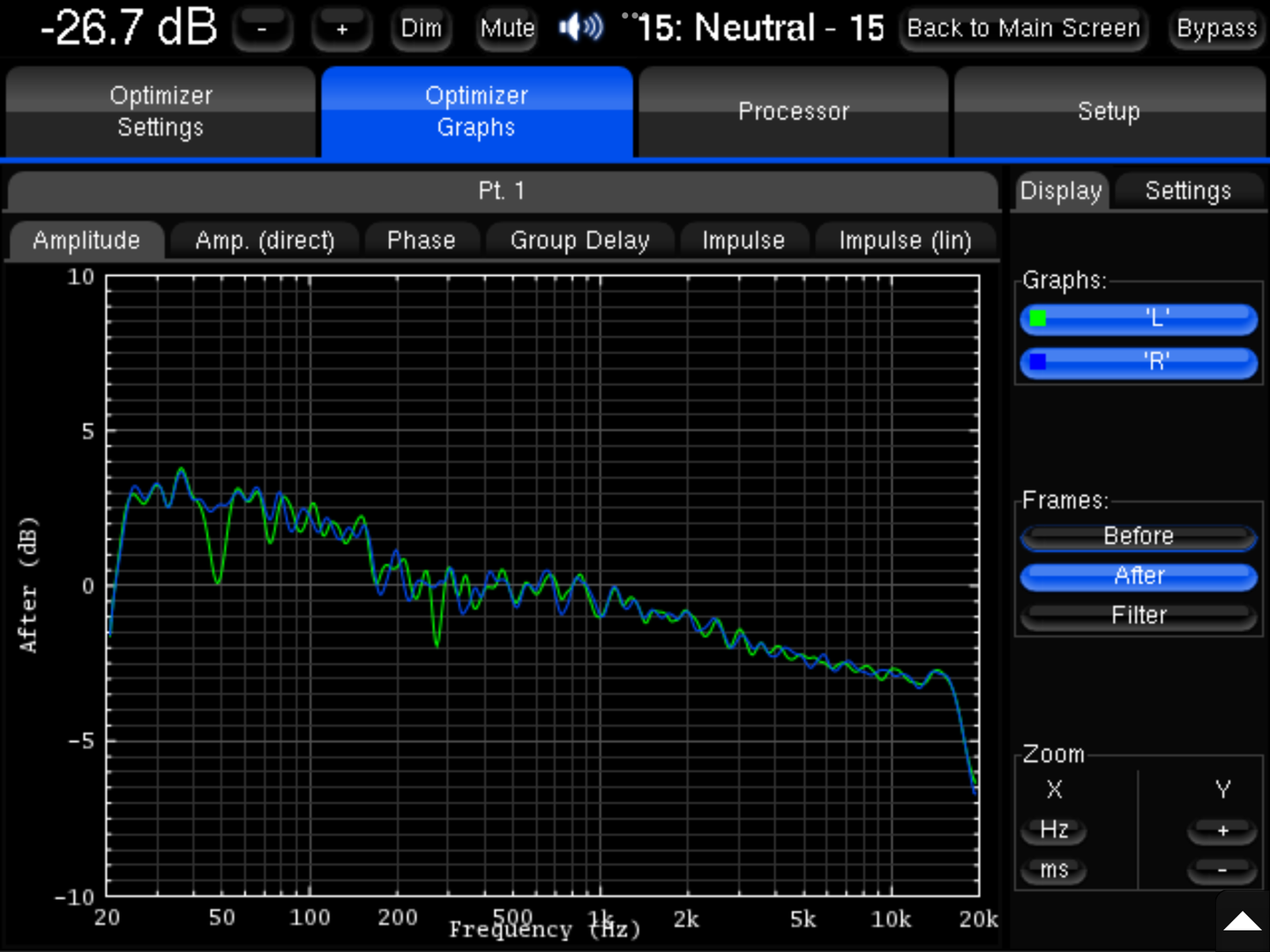

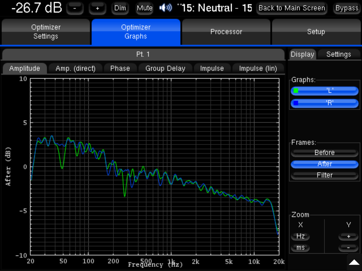

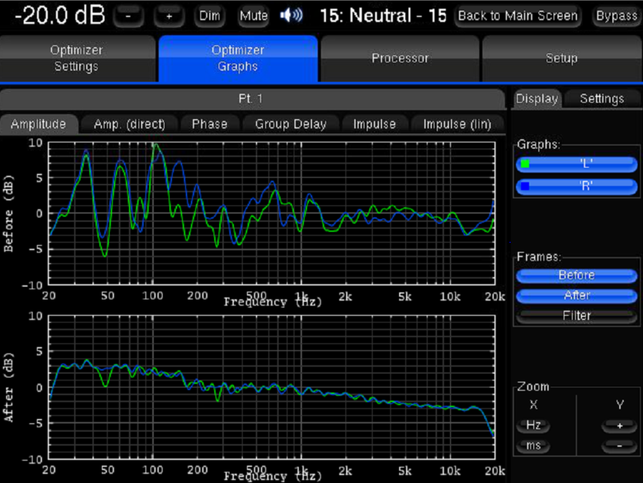

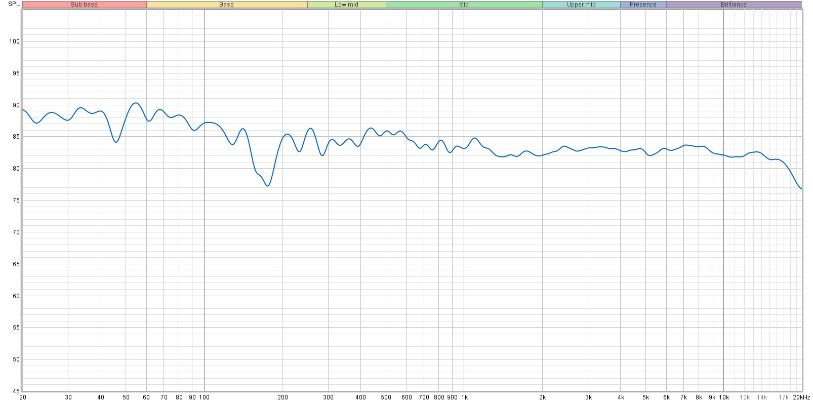

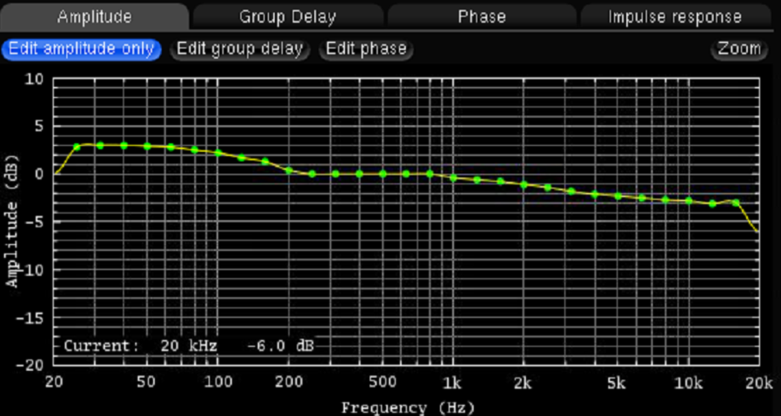

    En liten oppdatering, dette låter bedre hos meg enn før, på dagens musikk i alle fall. ligger Nærmere Shy sin kurve nå
    Vis vedlegget 798053
    La inn mere fall over 800Hz. her er target kurven..Det interessante her er at den forsiktige gitaren i høyre kanal på Six Blade Knife står nå tydeliger fram med mere klang og ti-stedeværelse, det går i riktig reting, jag kan leve med høyttalerne lengre enn jeg trodde,... ;)
    Pussig at mindre diskant skulle gir større klarhet og innsikt enn flatere , får se om denn innstilligen holder seg med mere musikk..
    Vis vedlegget 798054

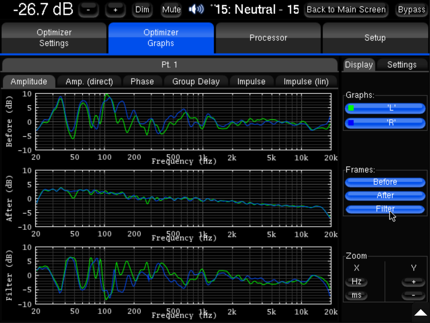

    Få se filter og excursion også æ?

    Dette er til @MakkinTosken
    legg merke til hva Squared Modulus gjør i forhold til Modulus,Squrared trekker mere ned over 800hz
    ble litt kluss med bildene men Makken skjønner det nok

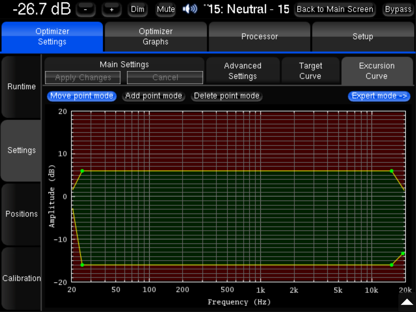

    Takk! Ville bare se hvor hardt du gikk til verks oppover. Jeg har valgt å strupe helt fra 500Hz =>, men har helt frislipp opp til 80Hz.

    Har pendlet litt mellom ingen korreksjon over 1000 og fullrange, Før kunne stemmene bli litt livløse med korreksjon for langt opp, syns nå det er best med fullrange faktisk. Noe er tilvennning her…

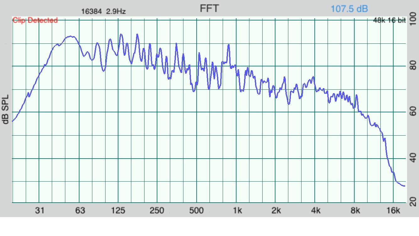

    iPhone AudioTools
    RTA dvs pink noise tilsvarer en rett strek .

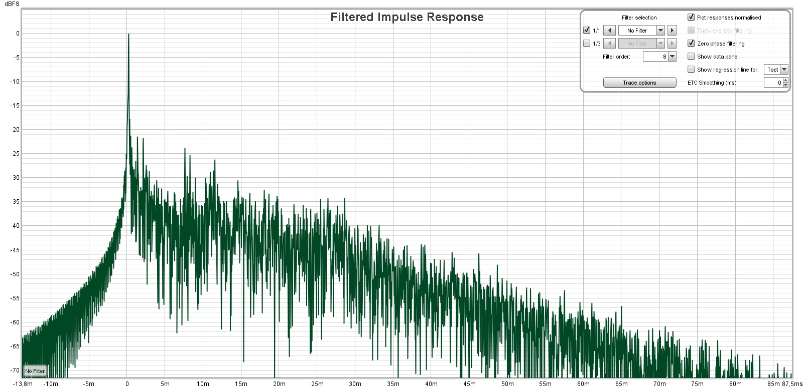

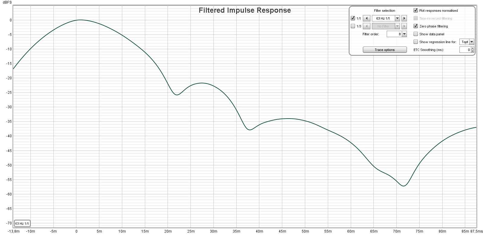

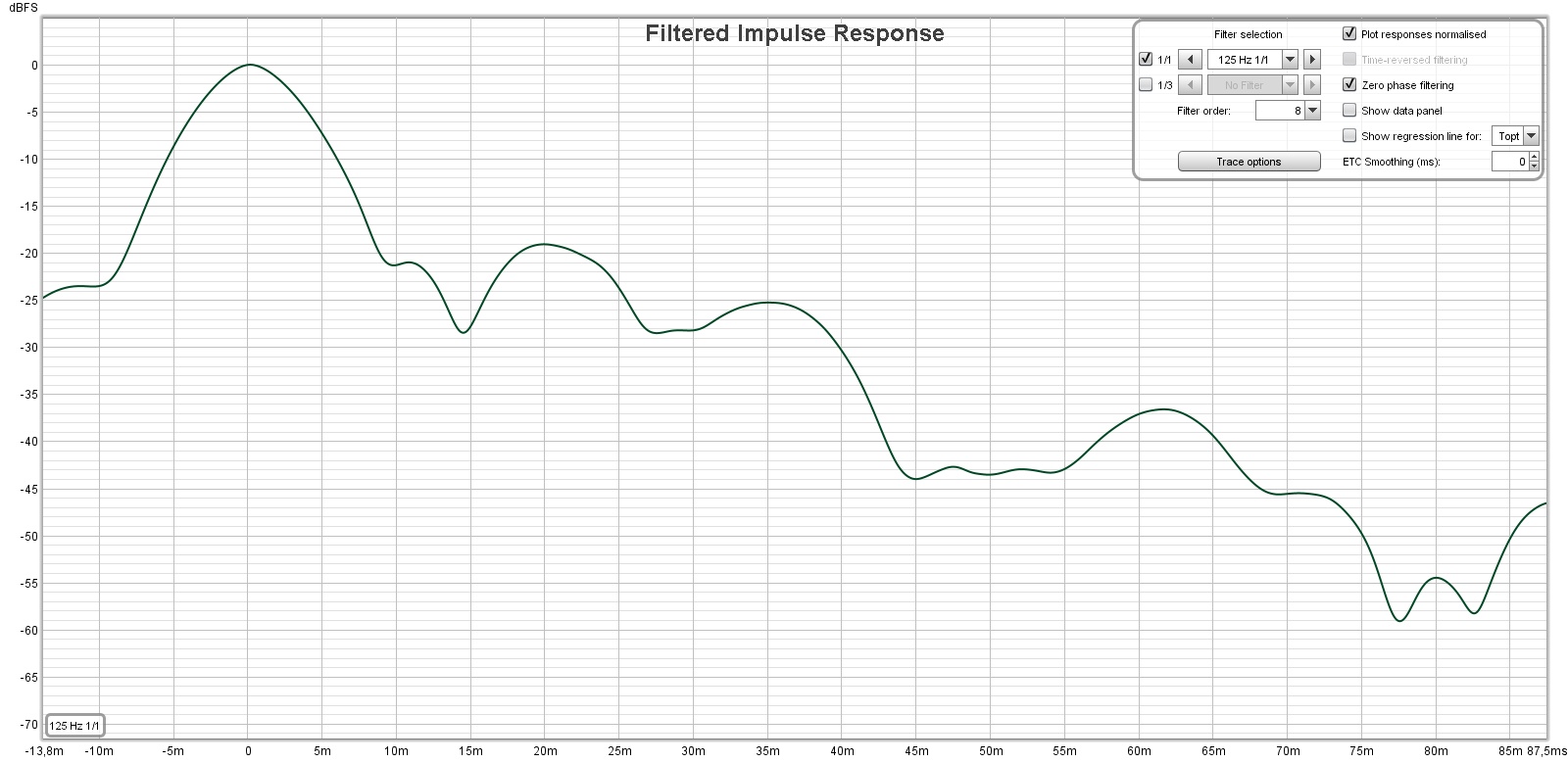

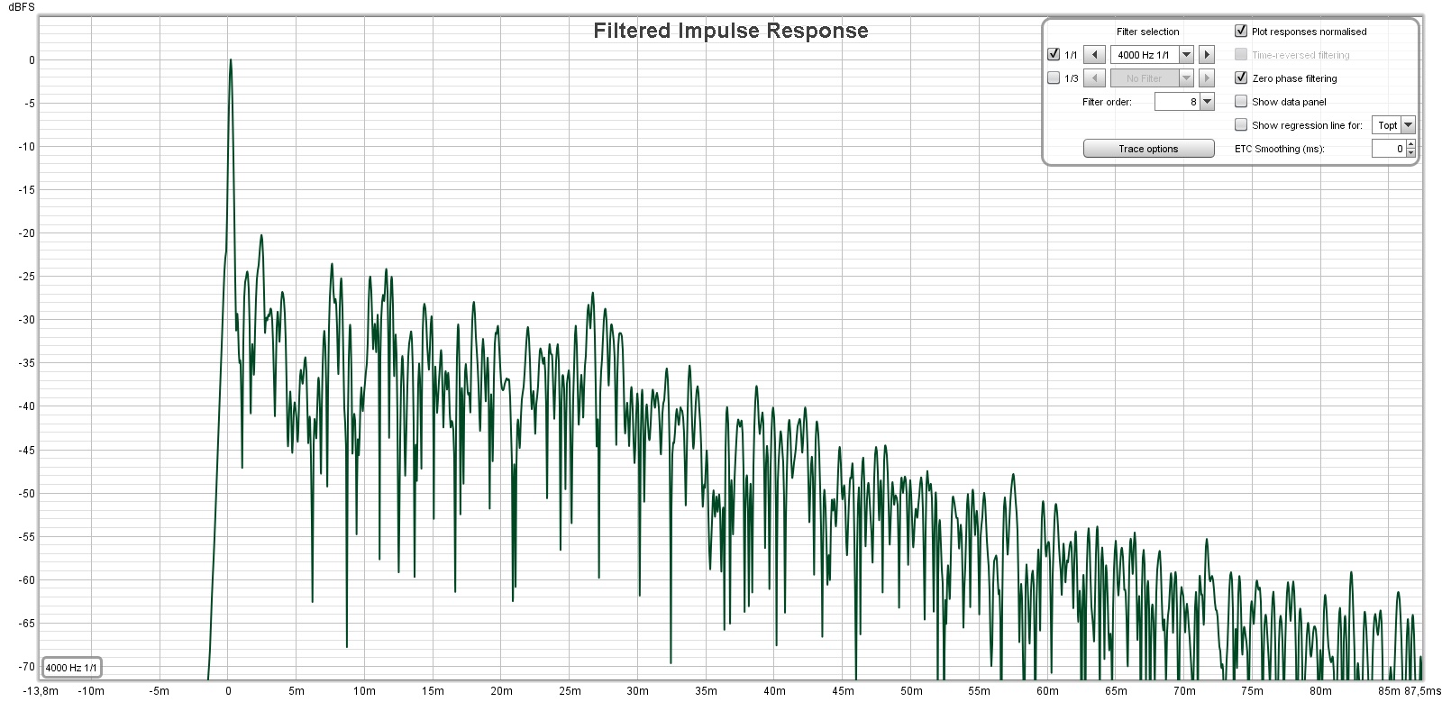

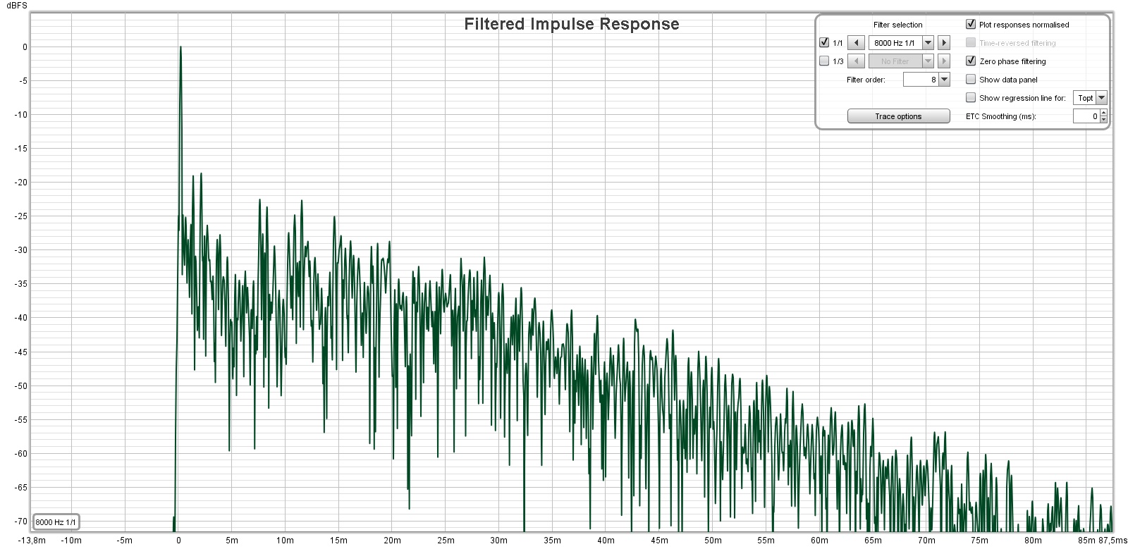

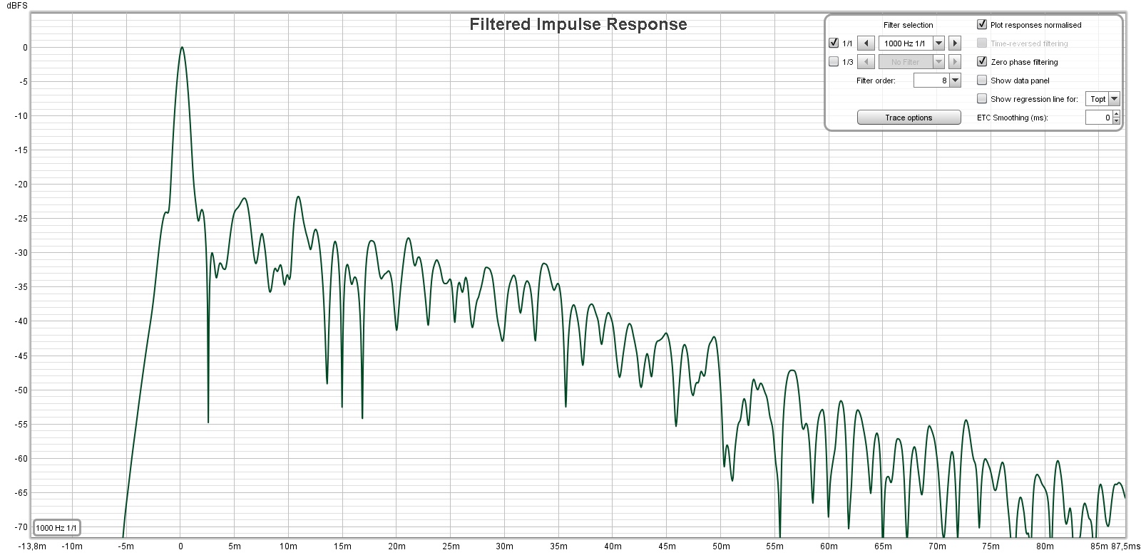

    No filter
    Filter 8000 Hz
    Filter 4000 Hz
    Filter 2000 Hz
    Filter 1000

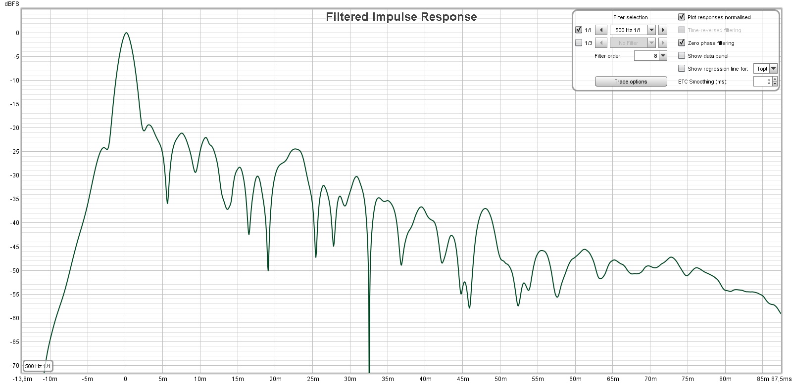

    Filter 500 Hz

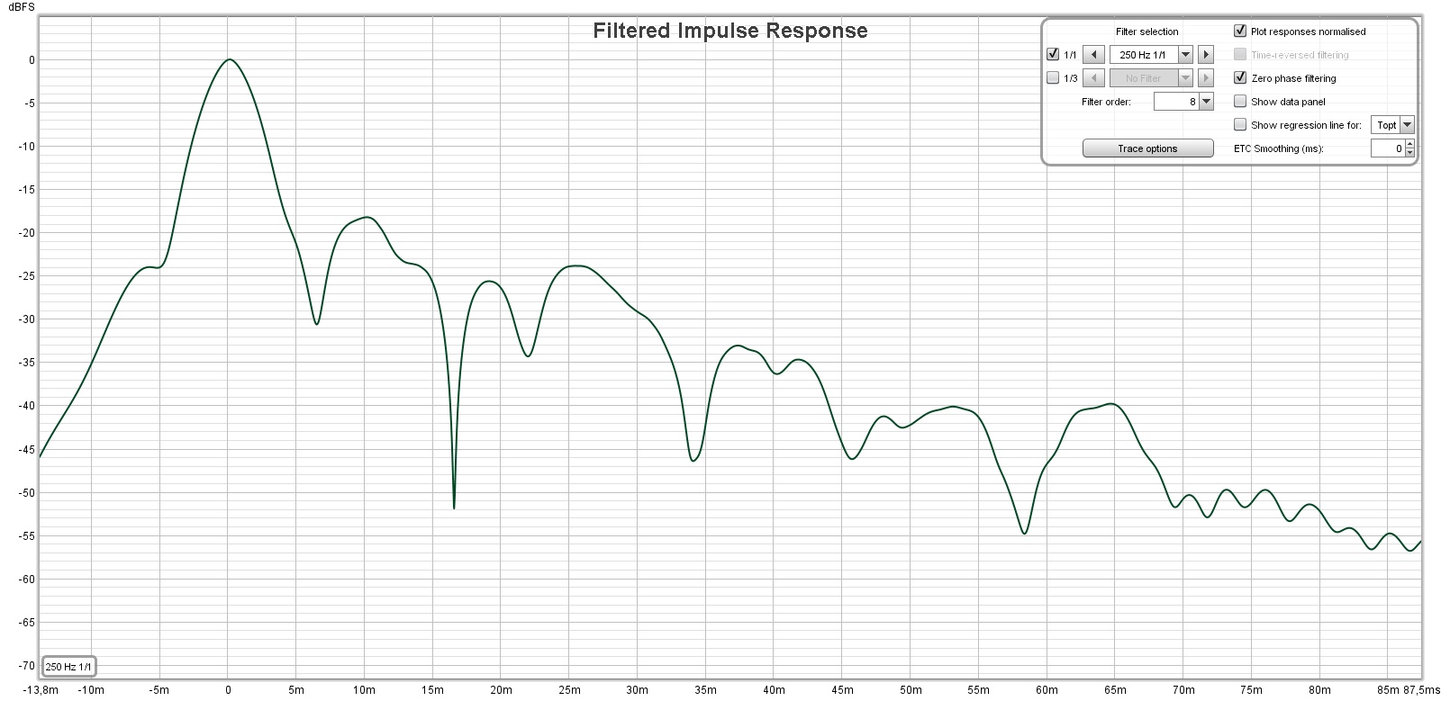

    Filter 250 Hz
    Filter 125 Hz
    Filter 63 Hz
    jan_eriks
    06.02.2006
    451
    125
    Så da har jeg tatt noen målinger på KEF subben rundt omkring i rommet. Har prøvd å matche output for hver måling. Ingen filter eller eq.
    på KEFen eller ut fra DSP. Hva er den beste posisjonen?
    jan_eriks
    06.02.2006
    451
    125
    …den plasseringen er til venstre, bak ved siden av sofalytteposisjon. Spesielt. Ser ikke ut som den følger romresonansene

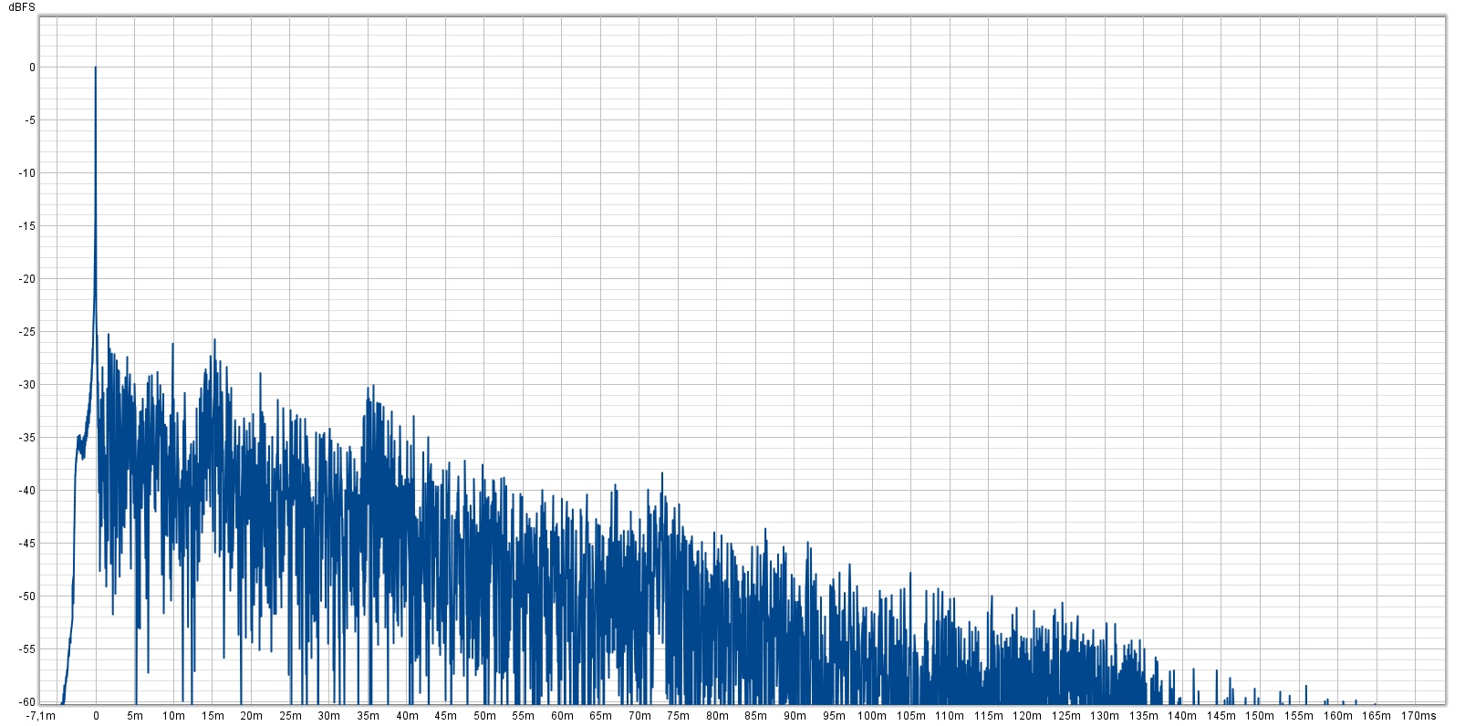

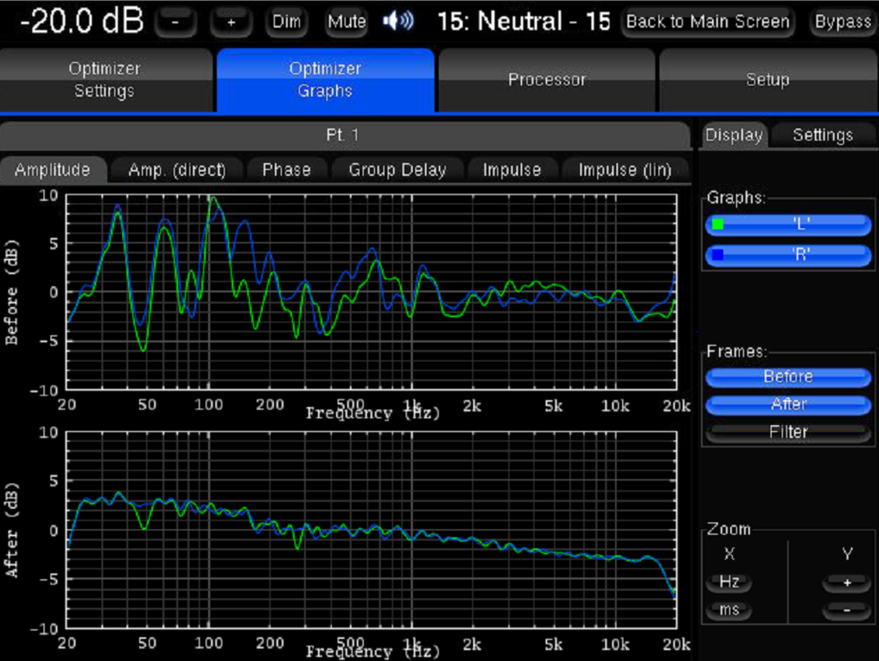

    Et Tosketips
    CEA-2010 Burst må være den nyttigste funksjonen jeg har funnet i REW når det kommer til å tune bass. For en ting er å se på kurver å ane at noe ikke er helt på stell, noe annet er å høre det. For enten man veksler mellom kanaler eller kjører dem sammen mens pulstoget går, hør man tydelig når noe er galt. Ofte overkorrigeres det og høyttalerne tvinges til å foreta unaturlige krumspring for å oppnå den perfekte respons på papiret, særlig om man lar en datamaskin styre showet. Dette avsløres når man kjører CEA-2010, enten opplever man uventet etterklang, pitch forskjeller eller dobbeltslag osv.
    I'm out!

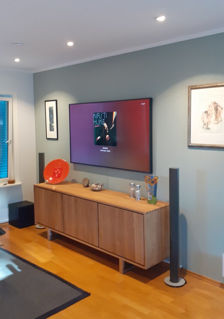

    En liten oppfølger til dette med sub integrering. Når subben står feks i et hjørne kan høyttalerne bli stående usymetrisk i forhold til den, hva er da beste måte få den tidsintegrert? Jeg har pleid å prøve meg frem, men det finnes kanskje en optimal metode?
    Dette er TV-oppsettet mitt hvor nettopp den problemstillingen er aktuell.
    Litt usikker på om jeg ser for meg store problemer med timing i dette oppsettet? Hva er det du opplever her da? Og hvordan er dette koblet (til hva slags utstyr)?

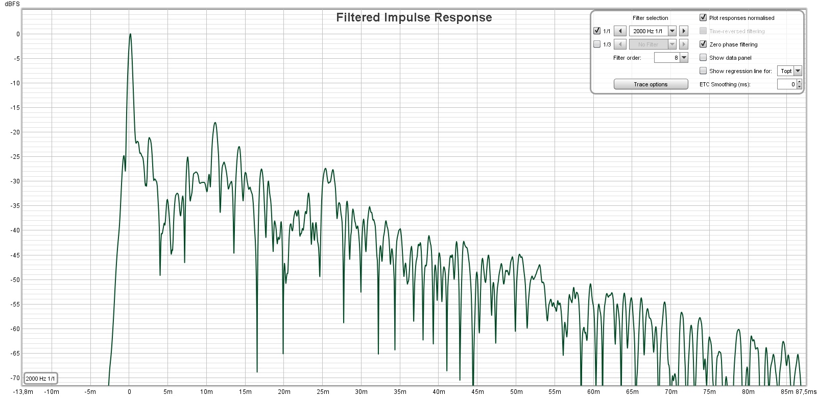

    Man tar utgangspunkt i senter mellom høyttalerne for timing, men må regne med å justere uansett for best mulig summering når alle tre spiller. Hvor høyt skal det deles?
    coolio
    19.09.2015
    5.491
    5.474
    Da er det ekstremt imponerende med slik ETC som du viser der synes jeg. -25 som sterkeste refleksjon er muy bueno. Skalaen lurte meg litt, men lell!

    Sorry, visste ikke hvilken skala de ønsket, Palooka. 🖕
    0-40 ms og 0-40 dB skala er vel vanligste. Ikke så lett å se på mobilen her på stranda.

    Den cea burst har jeg aldri lekt med. Nå gleder jeg meg til å komme hjem igjen!
    Jeg har lekt med den før, men så ikke nytten før jeg ble helt DSP-sopp. Livredd for å overkorrigere uten å være klar over det. Nå går Trinnov på tomgang.
    Klart ullhuer som @The Shy , @karmann med sine polstra celler kan jo sikkert drite i slikt.

    Men etter at jeg har herjet med den CEA greia i dag ser fr helt dritt ut, men en så lenge opplever jeg det ikke negativt. Snarere tvert i mot. Dedikerer kurven til @svart-hvitt som påsto at vi målepunger bare la ut glansen
    Vis vedlegget 840572
    Ørene teller.
    Lyd er ikke bare en visuell observasjon av målinger.
    Hjernen er sånn sett et godt instrument for å se gjennom målinger.
    Ingen store problemer, bortsett fra at en 8" (Argon SUB8) ikke gir noe særlig trøkk nedover. Jeg har satt et høypas 36dB/okt på 50Hz og et lavpas Bessel på 70Hz på "subben" og 95Hz høypas Bessel på Beolab 6000. Bruker en miniDSP2x4HD hvor Beolabene også er korrigert med en liten Audiolense korreksjon. Subben er forsinket med 4ms. Kilden er Samsung The frame via Toslink til miniDSP'n.

    Ørene teller.
    Nei, når jeg trodde jeg begynte å forstå litt gjør jeg plutselig nye oppdagelser. Å slippe opp frekvensrespons litt til fordel for andre faktorer viser seg ikke å være helt galt.
    Om jeg skal få en bedre, på papiret, respons er jeg redd jeg må inn med flere fysiske inngrep i grotta, men er livredd for å ende i et tørt glavahøl. Det har jeg innsett ikke er mitt ideal.
