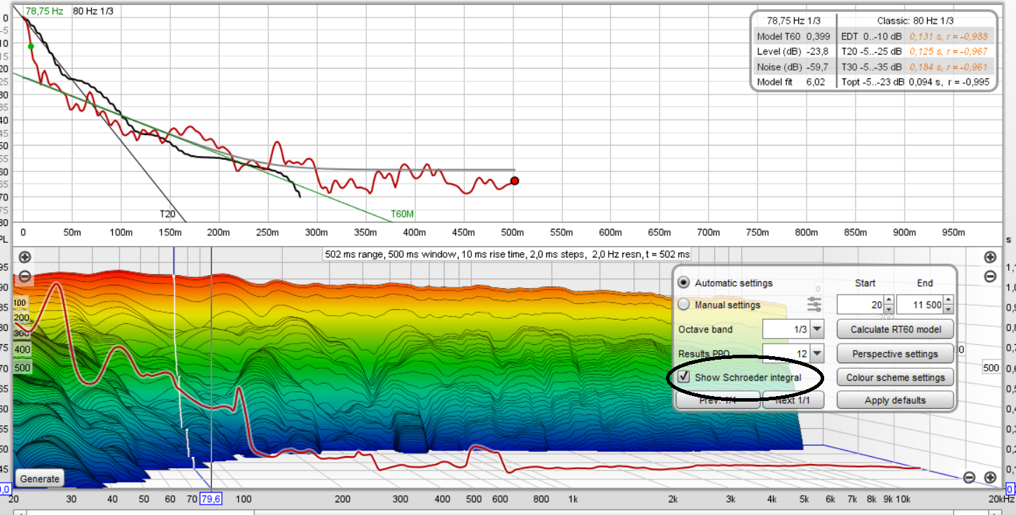

    Dette står i hjelpmenyen:
    Show Schroeder integral allows the Schroeder integral for the nearest classical RT60 calculation result to be shown alongside the decay profile.
    Ikke at jeg ble så mye klokere av det:confused:
    The Shy
    10.04.2017
    13.483
    22.829
    Langesund
    Ja leste litt på dette uten å bli så mye klokere. Men hele den greia med RT er vel for store rom så en bør ikke bry seg med det

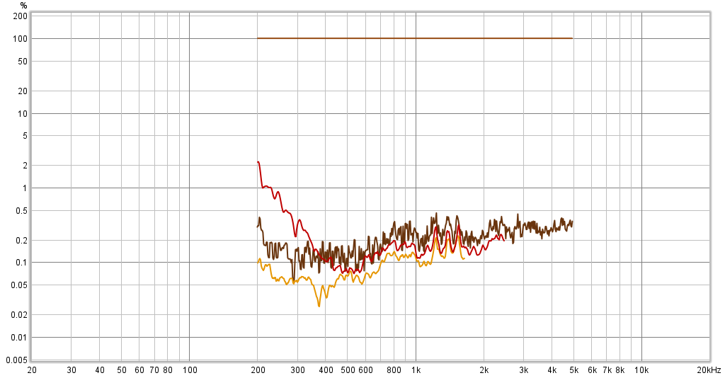

    Jeg målte mellomtonen på Magnepan høyttalerne mine nå på 1 meter med nå, med et SPL rundt 85 dB. Siden forvrengningen er ekstremt lav trodde jeg det var noe galt med målinga, men jeg så jo når jeg utvidet frekvensområdet litt nedover at dette nok er korrekt, for her stiger det jo på som forventet.
    Brun er Noise Floor. Rød er 2.orden og gul 3.orden.

    Min er erfaring er at ved virkningsgrad og under ser det veldig pent ut på de fleste elementer, om du legger til 5-10dB kan det hende at det endrer seg til det verre
    Vis vedlegget 784506

    Kjørte du Stepped Sine i RTA som gir en mer nøyaktig måling av vreng?
