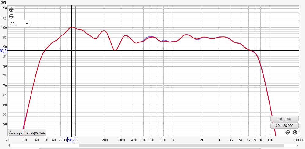

    Hei målemafia! Undermåler prospect her.
    Har litt fri før høytiden, og tester litt diverse utstyr på Oslo hybelen; 2 par høyttalere JBL L-52 og Pro-Ject Speaker Box 5A, begge par med REL T-Zero Mk3 sub.
    Testet først på 3 små forsterkere med forskjellige tilkoplingsmuligheter og delinger. Valgte til slutt å bruke Quad Vena Play 2 med sin meget vellydende USB inngang for PC, og koplet til sub med den medfølgende høynivå kabelen som REL anbefaler. Låter meget saftig og med bra trøkk også på lavt volum her nå. Crossover på 60dB på sub og under kvart volum holder. Men, jeg ønsker å vite litt mer hva jeg egentlig hører og forbedringsmuligheter.
    Prøvde først en iOS iPhone app, før jeg lastet ned REW samt APO Equalizer. EQ funker gull med Quad USB. men har ikke skrudd noe på frekvenser. Har ingen dedikert DSP her, tenker bare leke meg med APO equalizeren basert på REW målinger, og bruker da PC som avspiller.
    Har nå tatt 3 målinger i lytteposisjon, og grafer ble veldig like, også rimelig like som målingene utført på iOS appen/iPhone.
    Jeg aner jo ikke hva jeg driver med her, men veldig kult å lære litt om dette! Ser litt Tube, men mye gresk for meg.

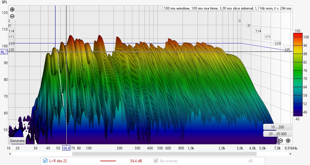

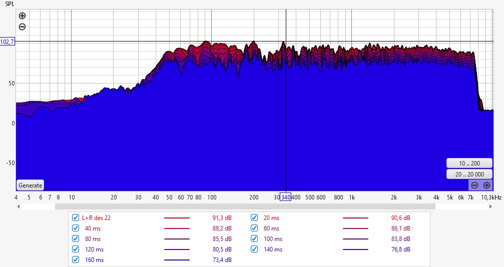

    Jeg tok 3 snaps av JBL m/sub i lytte/mic posisjon. Vært veldig kult om noen kan opplyse meg om hva jeg ser, og ikke minst hva jeg bør se etter og hva som kan forbedres. (Om det kan tolkes av kun disse 3 bilder :) ) Tydlig at det er noe som foregår
    rundt 200HZ som bør gjøres noe med?
    Jeg tok 3 snaps av JBL m/sub i lytte/mic posisjon. Vært veldig kult om noen kan opplyse meg om hva jeg ser, og ikke minst hva jeg bør se etter og hva som kan forbedres. (Om det kan tolkes av kun disse 3 bilder :) ) Tydlig at det er noe som foregår Vis vedlegget 1084170 Vis vedlegget 1084171 Vis vedlegget 1084172 rundt 200HZ som bør gjøres noe med?
    Jeg synes ikke frekvensgangen ser så ille ut, men har du veldig mye ekko i rommet?
    Hvordan ser RT60 grafen ut?
    Hei og takk!
    Jeg opplever det ikke slik, etter at div møbler, gardiner, bilder o.l er kommet inn og opp. Men det kan tenkes. Rommet det spilles i er kvadratisk, 4x4m pluss i overkant av 2m slik at det blir rektangulært og delvis åpent rom på4x6m om skyvedører på hver side av skilleveggen står oppe. Typisk løsning for små leiligheter. Rommet er 3.19m gulv til tak. Jeg lar skyvedørene stå oppe, ellers blir det for mye rumlebass da høyttalerene står 10 cm fra den halvåpne veggen som deler rommet. Jeg har målt rommet på kun venstre, samt venstre høyttaler også. Det er stor skilnad på resultat når målt hver for seg. Noe som ikke er rart, -da det er harde flater både mot venstre og høyre øre, men mot venstre er det mer åpent med persienner og lange gardiner foran store vinduer tar refleksjoner. Mot høyre øre er det åpent kjøkken med under og overskap rimelig tett på. Disse skulle nok vært akustisk behandlet😅. Vil anta at det kommer mye og raskt ekko herfra. Jeg har BTW testet med å sette høyttalerene mot vegg på hver side av det store vinduet mot venstre, da det gir relativt like arbeidsforhold for høyttalerene på hver sin side. Her låter oppsettet overlegent best, og da får jeg også sub inn i hjørnet hvor bass responderer best.
    Veldig kult at man etter måling kan bevege på høyttalere og sub rundt i bildet av rommet på REW for å se responsen! Og ikke minst at det biser seg å stemme bra med det man oppfatter👍 Skal ta noen flere målinger når julefreden senker seg.
    Lurer på en sak: I det bildet man definerer rommets mål og plassering av høyttalere/sub, så blir det ikke helt riktig med tanke på utforming av rom/deling og fast inventar hos meg. Da blir vel heller ikke simuleringen når jeg endrer på plasseringen av høyttalere/sub helt riktig?
    Og, hva med å taste inn data hvor målemikrofon er plassert? Må dette tastes inn FØR målingen utføres? Mener: Målingen av rommet blir jo utført uansett, men det bør vel settes et referansepunkt/målepunkt i REW for at «drag and drop» simuleringen skal bli rett?

    Hva du har lagt inn i simuleringen påvirker ikke målingen.
    Men om måling skal vise det samme som simuleringen må målingen gjøres fra samme plass som lytteposisjonen i simuleringen.
    Grunnen til at jeg spurte om ekko var at jeg syntes sidene i vannfallet var slakke.

    Jeg tror du bør måle med en annen mikrofon. Ser ikke ut til at du får med deg toppen og heller ikke bunnen. Selv om det er små subber, så burde de gå dypere ved medium volum ihvertfall.

    I et relativt normalt rom vil kanske ikke t=294 gi deg den beste oversikt, ei heller å gå langt ned i støygulvet. Like viktig som å gjøre gode målinger er det å justere målevinduene slik at de gir et fornuftig bilde. Kanskje sette t=400-500 og justere opp bunnen 10db?
    Ja, ved måling var sub volum kun på 7 klikk opp fra 0. Det er 40 klikk opp til max. Så det er kun litt påfyll ned i frekvens. Men veldig godt observert, tør ikke si hvilken mic jeg bruker😅

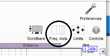

    Du har fortsatt lineær visning av frekvensrespons og vannfall. Jeg synes det er lettere å tolke en logaritmisk visning.
    Da får hver oktav omtrent like mye plass i diagrammet
