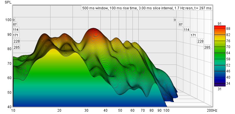

    Ja er med på det, men poenget mitt var at utfasing burde virke bedre jo lavere du kommer i frekvens noe som ikke ser ut til å skje her

    Hvis man har et rom der vegger, tak eller gulv blir satt i bevegelse kan det hende det er dette om skaper denne halen også.
    S
    Syncrolux
    Det kan være fordi selve rommet ikke er stivt nok ved lave frekvenser. Veggene slipper jo gjennom mer lyd ved lave enn høye frekvenser, ergo blir de mykere jo lavere frekvensen blir.
    Jeg har sett mye tilsvarende også uten dba, men jeg vet ikke hva det skyldes. Det kan være målestøy. Jeg ver ikke, men støy-signalforhold er alltid dårligere i bassen enn lengre opp.
    Tilsvarende uten dba er jo helt naturlig, basen lever alltid lengre i et rom og konseptet utfasing er nå en gang slik at i en vanlig stue eller mindre vil dypbassen alltid forsvinne om man kobler i motfase er derfor jeg lurer på hvorfor virkningen ser mindre effektiv ut i den lave enden.
    Det jeg mener er flott vannfall ned til er visst nivå, og så kommer det en ny fase med lang etterklang … disse halene som stikker ut.

    Jeg tror det kan være refleksjoner fra andre rom i huset.
    Det er meget tenkelig. Jeg ser selv hvordan store vindusflater, gulv og vegger settes i bevegelse av bassresponsen. I det ene øyeblikket absorberer flatene vibrasjoner fra bassresponsen, og i neste sekund stråler de ut den samme lyden.
    det er nok også en grunn til at hørselen har veldig lav sensitivitet nedover i frekvens. Jeg antar at det er mye vind-støy og lignende som vi heldigvis går glipp av. På stille dager på hytta så får jeg målinger med veldig lite thd langt ned i frekvens. 52m2 stue som er åpnen til hall, loftstue etc. Parkett på betong gulv og isolerte vegger med trepanel innvendig. Skrått tak opp til 4,5m og usymmetriske vegger. Lite som vibrerer der.
    Rommet mitt har en ganske stiv og tykk langvegg mot kun ett tilstøtende rom, og doble dører. De tre andre veggene er yttervegger. Når jeg måler rundt 70 dB høres det så og si ikke i naborommet, men jeg skal ikke avslå ideen helt for det. Skal se om jeg klarer å få gjort noen målinger på dette på noe vis.
    Edit: to tilstøtende rom, men dør bare inn til ett av de.
    Ser en på vannfallet ditt, så ser en at det faller ganske kontant de første 25 db. Ørets dynamikkområdet i bassen er ganske redusert og når du spiller på normale nivåer, vil det som ses nederst i vannfallet neppe være til stor sjenanse

    Nemda, det er neppe direkte hørbart. Likevel interessant å finne ut av. Jeg har også en resonans ved 18 Hz som ikke rimer med målene på rommet… så den kan være fra et tilstøtende rom.

    Inni rommet:
    Utenfor rommet:
    Se spesielt de to laveste fjelltoppene ved ca 18 og 26 Hz.
    Enten oppstår resonansene i selve rommet og lekker ut gjennom dør og vegger, eller så oppstår de utenfor rommet og lekker tilbake.
    Interessante greier. Det jeg selvsagt burde gjøre nå er å måle rommet utenfor med en høyttaler plassert der.....

    Ser jo ut som du setter hele huset i arbeid nede i dypet.:) Jeg hører jo ting knirke oppe når jeg pumper i dypet, så tror nok du er på riktig spor. Min stue er jo helt åpen og slusser dypbassen opp trappen.

    Når jeg spilte musikk tidlig om mårran i dag så klagde samboeren som inntil da fortsatt sov i andre hjørnet av huset, en etasje opp og bak fire dører, på at et bilde på soveromsveggen klirret. Måtte vært når jeg spilte Yello eller Kraftwerk….
    Hodetelefoner... da slipper du klage...😜
    S
    Syncrolux
    Jeg kan fint spille 80 dB i lytterommet uten at hun hører noe som helst på soverommet …. Bortsett fra når jeg treffer en resonans i huset ved 25Hz…
    Hva sier resten av husstanden når du er så snill og deler bassen med resten av huset? Eller for å si det på en annen måte. Blir det ikke mye bass i stua?😀

    Merkelige ting skjer på lave frekvenser. Jeg satte på tonegenerator med Kii Three for å finne ut når bassresponsen sluttet å være hørbar. Et eller annet sted på midten av 20-tallet sluttet jeg å høre så mye, men når jeg kom til 17-18 hz ble det et jækla spetakkel på kjerringen som sto på kjøkkenet.
    Hun trodde det var jordskjelv siden glassene i skapet hoppet ut. Det er ikke rare nivået Kii har så langt nede, men når ting først begynner å resonere...
    Uansett, egenstøy fra mikrofonen kan muligens også forklare mye grums i dypet?

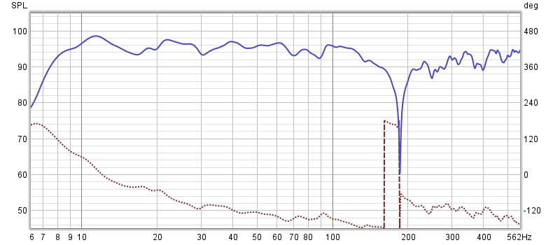

    Jeg måtte bare sjekke tilstanden i stua….

    Den får være i fred inntil jeg får fingen ut og gjør ferdig resten av mitt langsomme prosjekt

    Du er ikke alene om å ha en slik skjønnhetsflekk rundt 200.... 😁 Finner det best å la den være her. Den oppfører seg ikke som en skulle tro ut fra målinger.
    Tja, den ser jo nesten ut som en perfekt kansellering. Kan det være en fasefeil i deling mellom sub og hovedhøyttalere. Jeg ser forresten at det også oppstår noe rundt 90-95 hz (halve frekvensen), så da er det kanskje knyttet til bredde på rommet eller 90 cm avstand til veggen bak lytter?

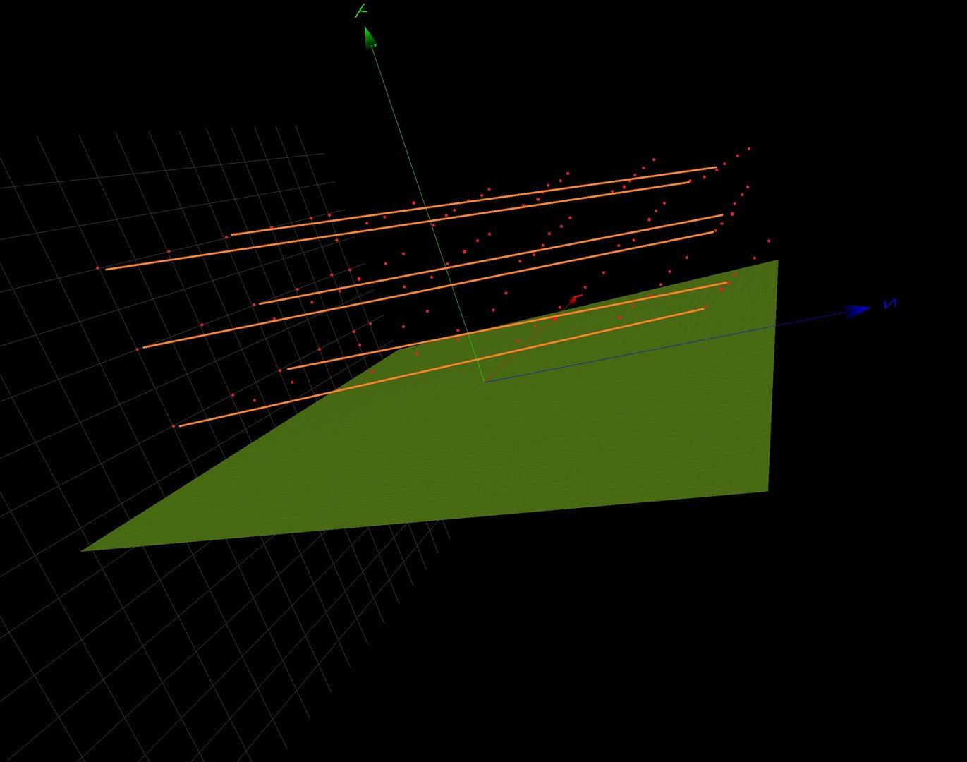

    Hvilket 3D-program anbefales for å plotte målinger av frekvensresponsen i et rom?
    Legger ved en skisse som viser målepunkter i et rom som er 4 x 7 meter. Det måles i flere lag av høyde og bredde bl.a. kne, bryst og hode.
    Målingene utføres med sub1, sub1 + sub2, sub1 + sub2 + sub3 og sub1 + sub2 + sub3 + sub4
