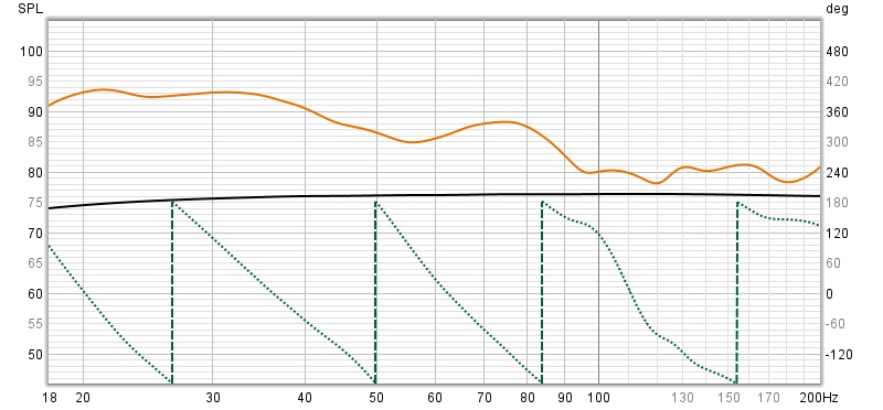

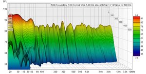

    En måling over litt større frekvensområde...
    Flageborg
    04.02.2005
    7.676
    4.094
    Det var flate greier , hvordan fikk du det slik?
    Mye eksperimentering med elementenes individuelle plassering og fordelt i sub-systemets To Tårn.
    Subbene er manipulert i 3 grupper med separat Gain på alle elementer...
    Flageborg
    04.02.2005
    7.676
    4.094
    Hvorfor separat gain i basstårn?
    Lytteposisjonen er låst i trekant med fronthøyttalere.
    Det er lengre avstand til det ene hjørnet i rommet enn det andre....fra lytteposisjonen.
    Hvert trinn i hvert tårn er plassert 90° på subben under.
    Alle elementer må levere lik respons i lytteposisjon uansett plassering i hvert tårn...

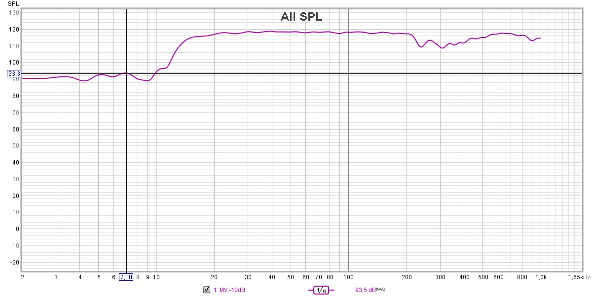

    Jeg har lyst til å gå PRO veien med en 32 kanals DAC og multikanals lyd via pro audionettverk og hele faderullan om nødvendig. Om dette må drives fra en PC er greit. Er det DSP på PC som gjelder da? Hvilke løsninger er optimale? Trinnov med 32 kanaler synes jeg blir for dyrt.
    Hvem har peiling?
    Jeg synes det virker unødvendig komplisert med 32 kanaler. Jeg ser det vel som en umulig oppgave å få til noe meningsfult med individuell tilpasning av elementene.
    Mitt enkle tips er Crown Itech serie. Kjør en kanal på frontveggen og en på bakveggen. Den har innebygd DSP som gjør at du kan gjøre delay/fase/EQ på bakre array (og litt EQ på front hvis man ønsker). Den tar digital signal inn, og den har også en analog override som jeg bruker (Jeg bruke den digitale inngangen til stereoanlegg også har jeg surroundanlegg koblet på den analoge inngangen. Så når det kommer analogt signal - så henter den signal derifra, og ellers er det den digital inngangen som er i bruk).

    Selv om rommet mitt er kvadratisk og har stive vegger, gulv og tak så tror jeg det kan være noe å hente på å kunne tune driverne på bakveggen bittelitt individuelt avhengig av hvordan rommet møbleres.
    Det jeg kunne ønske meg er en tråd der de som har fungerende DBA kunne legge ut hvordan de har løst det med delay, DSP, hardware osv.

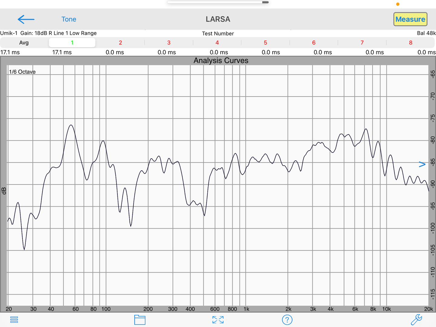

    Hei.
    Da var det min tur til å teste ut rew målinger med umik☺. Jeg har gått til anskaffelse av umik 1 og LARSA i AudioTools. Resultatet så vel ikke så stein hoppende galt ut, eller…?
    Planen er og eksperimentere med plassering av høyttalerne, bilder på vegger samt bedre integrering av sub.
    Så til første graf, tatt i lytteposisjon. Hva er problemoråder her? Er det litt lite i 150 Hz området?

    Kort innpå med spørsmål som sikkert er besvart 100 ganger.
    Hvilken glatting velges for det meste dersom en måling skal presenteres her?
    34.261
    34.508
    1/6, her med mikken i hodeposisjon etter en justering går kveld, ca 2 m fra driverne.
    Stue-hifi dette. L-formet rom på ca 48 kvm. Og ja, det søkket omkring 2-3 kHz er stadig like tilsiktet.
    @Dalemark, kan du vise samme måling med 1/6 okt glatting? Det gjør det faktisk enklere å se hva man hører.
    @Dalemark, kan du vise samne måling med 1/6 okt glatting? Det gjør det faktisk enklere å se hva man hører.
    Da var det 1/6 smoothing.
    34.261
    34.508
    Du har en stigende trend fra 100 Hz til 10 kHz på 5 dB, invers av hva de fleste av oss har (min f.eks synker 6 dB). Det må låte lyst hos deg tenker jeg.
    (5 dB/delstrek mener jeg det står.)

    Låter litt lyst her ja. Noen forslag på hva som kan gjøres med det?

    Den innstillingen av micen helt oppi høyttaler som vises i AudioTools sin setup video, hvor viktig er det?
    Balle Clorin
    19.06.2012
    12.523
    12.785
    @Dalemark , når du har Umik-1 mikrofon så er der veldig greit å bruke REW som er gratis. Hvorfor trenger du AudioTools ,, min gratisversjon viser pink noise som rett strek, mens den egeentlig faller. Kan det forklare stigningen din?

    Har bare en ipad for hånd. Skal få lånt en bærbar pc og tatt noen nye målinger. Mange takk for hjelpen her😊
