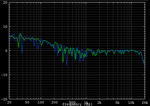

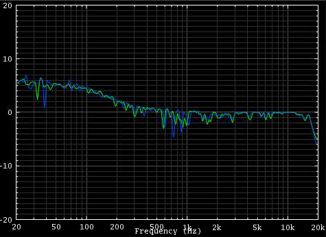

    Her er i hvert fall ørehøydemålingen med 500ms, 250ms, 100ms, og 50ms gating
    Blir på en måte bare glattere og med ennå kortere gating forsvinner mer av bassmålingen. Det handler vel om at det trengs minst en syklus for at det i det hele tatt skal være noe info.
    Her separert for å se bedre.

    Jeg la inn målingene fra hvert enkelt målepunkt og lot den franske tallknuseren gjøre sitt. :)
    Ja skjønte det, men tenkte mer på om det var randomisert posisjon eller mønster og antall målinger.
    Litt overraskende at du får større variasjoner i multipunktmålingen enn i ettpunkts målingen. Jeg blir da nesten fristet til å si at systemet korrigerer for mye i henhold til ett punkt hvis gjenomsnittet av området er mer ujevnt. Men bare «nesten» siden jeg ikke kjenner Trinnov funksjonaliteten og justeringsmetoden.

    Jeg må si jeg har sanses for multipunkt. @Kalle Klovn påpekte noe riktig lenger opp, godt observert! (y) .
    Når jeg drev med manuell korrigering bedrev jeg også intuitiv multi ved at jeg lyttet på "problemer" for å se hvor relevant målingen var i området. Har en føflekk rundt 200Hz, den klarer Trinnov enkelt å fikse, men skal den fikses? Både mine ører og multipunkt er enige om, nei!
    Mistenker at de som ikke får det det til å stemme med multi, rett og slett strekker det for langt.
