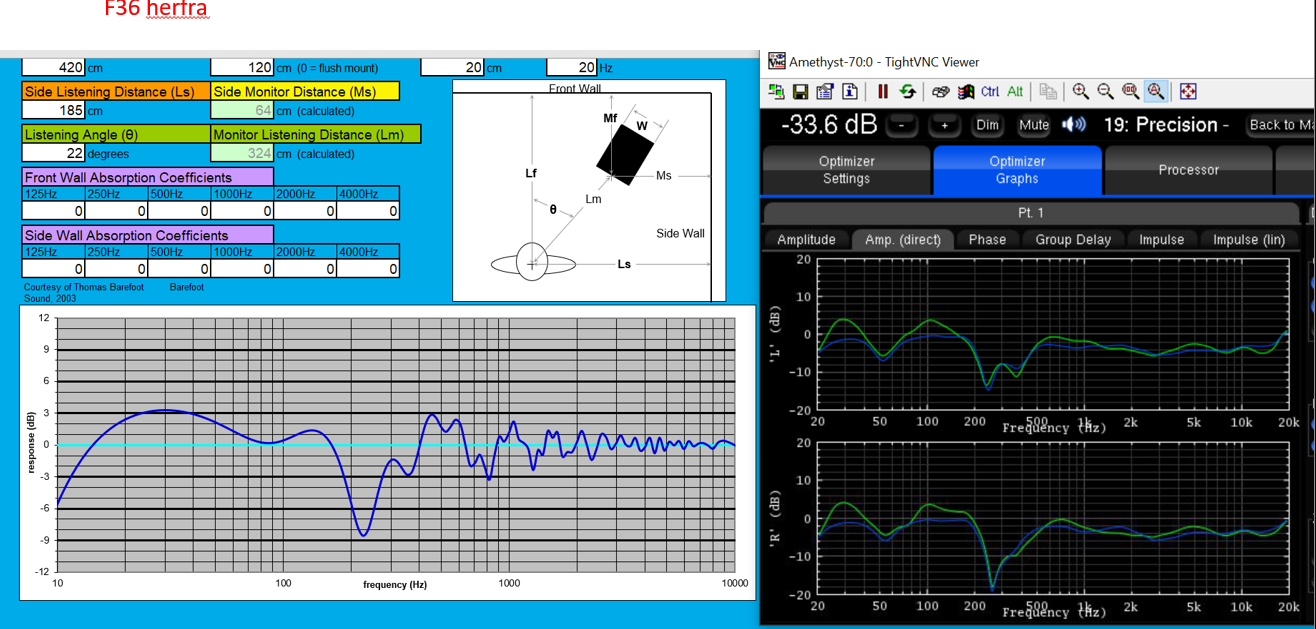

    Ganske populær heving og kurve det der, ja.
    Trodde rommet ditt var symmetrisk jeg, tydeligvis ikke helt symmetrisk allikevel. Deler du bassen på 80 hz?
    The Shy
    10.04.2017
    13.500
    22.926
    Langesund
    Mengde hevning er kjent, men at så og si all hevning er mellom 1 kHz 180 Hz er litt unna min target i hvert fall

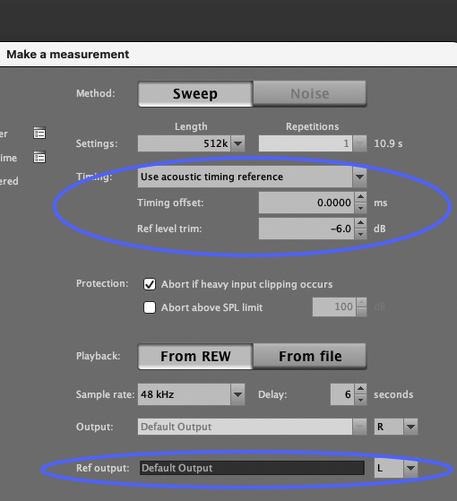

    Hei, bare kaster meg inn her litt sånn på sidelinjen…lurer på hvordan jeg kan sjekke/måle delay i REW med mic? Altså jeg har hovedhøytalerne mine og en sub som står ca 1mtr til venstre for venstre høytaler. Da må jeg forsinke hovedhøytalere men hvor mye? Kommer det frem på en vanlig sveip på en eller annen måte? (Mini dsp 2x4hd)
    erk
    16.01.2015
    2.114
    4.380
    Tårnåsen
    Start med å få på acoustic timing reference på en høyttaler og ta separate sveip av høyttaler og sub. Etter det er mye gjort. Da kan du se på både impulsrespons og fase for å aligne sub med mains. Som nevnt tidligere er mitt favorittverktøy der "alignment tool" etter at @hestepare gjorde meg oppmerksom på den lille søte saken som du finner under All SPL->Controls->Alignment tool. Men andre har sikkert andre preferanser. Viktigst er uansett å få en felles timing reference.
    S
    Slettet medlem 32125
    Start med å få på acoustic timing reference på en høyttaler og ta separate sveip av høyttaler og sub. Etter det er mye gjort. Da kan du se på både impulsrespons og fase for å aligne sub med mains. Som nevnt tidligere er mitt favorittverktøy der "alignment tool" etter at @hestepare gjorde meg oppmerksom på den lille søte saken. Men andre har sikkert andre preferanser. Viktigst er uansett å få en felles timing reference.
    Acoustic timing referanse? Er det en meny funksjon i REW?
    erk
    16.01.2015
    2.114
    4.380
    Tårnåsen
    Nei den har vært der LENGE. Slik setter jeg opp et lite blipp i venstre høyttaler mens jeg måler høyre sub eller høyre høyttaler:
    erk
    16.01.2015
    2.114
    4.380
    Tårnåsen
    Vis vedlegget 775516
    med oppsettet over: Ta et sveip av høyre kanal med XO aktiv, høyttaler på, men sub av. Ta et nytt sveip av høyre kanal md XO aktiv, med høyttaler av, men sub på. Deretter går du inn i alignment tool som jeg viste i en tidligere post. Send en PM hvis du lurer på noe ;-)
