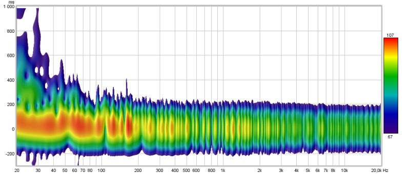

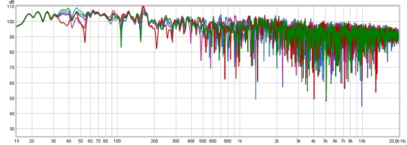

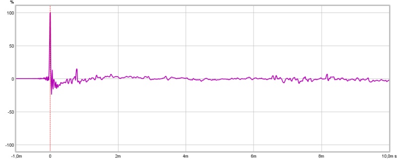

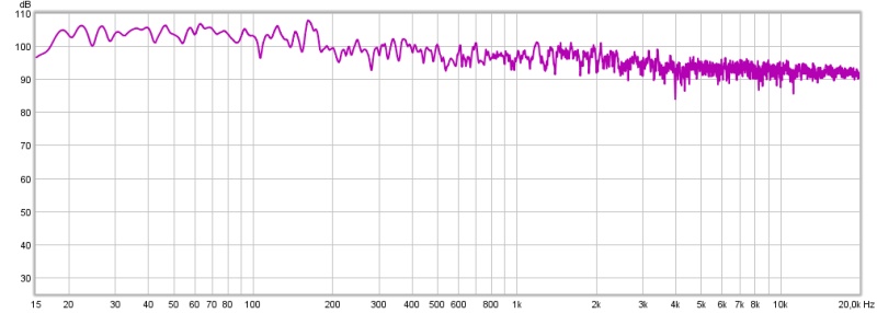

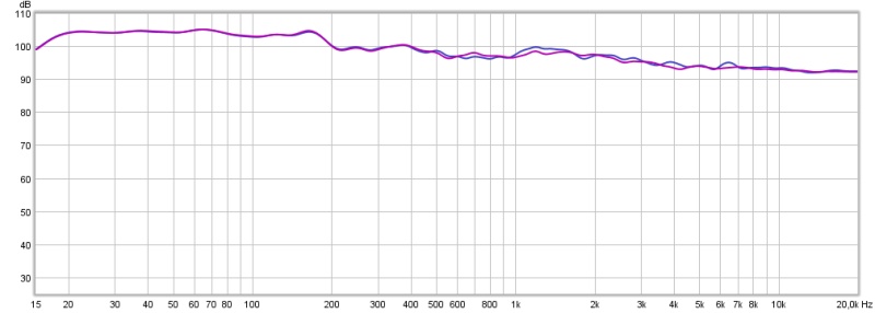

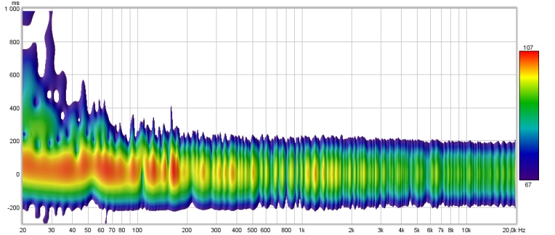

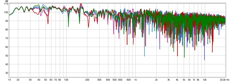

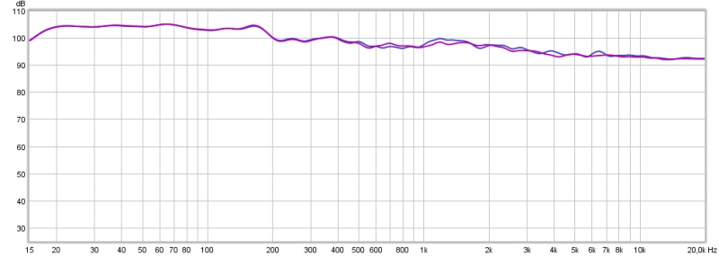

    Her er et par målinger fra mitt oppsett som er i en nesten vanlig stue. Høyre kanal først - for å vise eventuell forskjell på måling i sweetspot og et snitt av 5 tette punkter:
    Impuls respons:
    sweetspot pluss 4 målinger i horisontalplanet (+/- 10-12 cm fra sweetspot):
    gjennomsnitt av sweetspot pluss 4:
    sweetspot glattet (blå) mot gjennomsnitt av 5 glattet
    Spektrogram:
    så noen kommentarer:
    -litt midlertidig rusk mellom 150 og 200hz pga et par store plastkasser med julepynt.
    -Glattet respons i sweetspot er i hovedsak veldig lik snittet av 5, men unntak av en heving mellom 1 og 2 khz som er klart mer fremtredende i sweetspot. Denne er ikke korrigert da det ikke oppleves slik i realiteten.

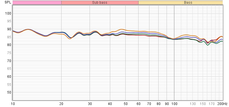

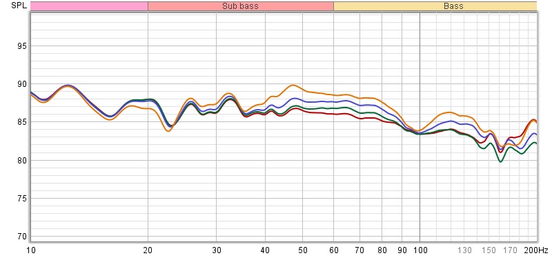

    Tråden heter jo REW målinger, så da vil jeg vise min bassrespons gjennom deler av kroppen Denne går fra øret, bryst , mave og ned til hoften.
    Den røde er øret.
    Ikke veldig stor avvik.
    Den røde er øret.
    Vis vedlegget 775707
    Hva slags smoothing har du brukt?
    Hvis du går ned fra 60 til 30dB høyde på diagrammet og slår av smoothingen er det lettere å se trendene.
    Impuls respons:
    Vis vedlegget 775693
    Vis vedlegget 775695
    Vis vedlegget 775698
    Vis vedlegget 775699
    Spektrogram:
    Vis vedlegget 775701
    Nesten helt vanlig stue ser uvanlig bra ut hvis det ikke er gjort fysiske eller elektroniske grep . Grattis
