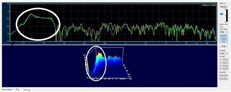

    Glemte den siste ringen rundt problemet.
    Vis vedlegget 577515
    Det bassløftet er ikke så dramatisk hvis du ser på energinivået rundt 1 kHz. Problemet er at det er et stort energihull som strekker seg over ca 2 okraver i nedre mellomtone. Vi snakker om 4-5 dB for lite, mao 60-70% for lite energi.
    Men det som er vanskeligst å jobbe med.
    Mitt forslag var å starte der først.
    Min mening er at slik bass dominerer kraftig.
    Men ja så da det du nevner også, men ett sted bør man starte.
    Mitt syn på det er å ordne nedre oktober først.
    Men mer en nok å rydde i her;=)

    Thogew plot viser lite energi 150-300 området . Det er veldig vanlig og kommer av kanselleringer pga refleksjon . Venskelig p gjøre noe med om ikke høyttalerne bygges inn i veggen. Reduser bassen ved EQ ig prøv alle mulige og umulige høyttaler/lytter kombinasjoner

    Når det er så lite som her er det gjerne for lite energi i høyttaleren i samme området. Det blir gjerne forsterket av rommet..... en typisk gjenganger i 3-veis konstruksjoner.

    Skal få satt meg inn i REW og prøve det som nevnes med måling nærme HT også prøve en ny måling i lytteposisjon etterpå for å sammenligne.
    Skal jeg måle så nærme at jeg kun tar f.eks. høyre ht eller nærme i midten av begge?
    Du sier det er vanskelig å gjøre noe med, men refleksjoner kan vel alltids ryddes opp i med absorbenter? Kanskje ikke jeg klarer å fjerne hele problemet, men i det minste forbedre det ved f.eks. en absorbent på hver side av HT.
    Jeg ønsker ikke å benytte EQ. Kjører ekstern dac og hvis jeg aktiverer EQ på receiver forsvinner hele poenget med den eksterne.

    Den første kanselleringen like under 100 Hz er ganske sikkert refleksjonen fra frontvegg (bak høyttaleren) som kommer tilbake i motfase og kansellerer direktelyden ved denne frekvensen. Den er vanskelig å fikse med absorbenter. Bølgelengden ved 100 Hz er ca 3,45 m, og en effektiv absorbent av Glava-typen må være minst 1/6 bølgelengde dyp for å ha noe særlig effekt. Da er stort sett hele rommet mellom høyttaler og vegg fylt med 60 tykt lag av Glava eller Rockwool. De færreste interiørarkitekter vil applaudere dette. Kanselleringen kan heller ikke fikses med eq. Skrur man opp lyden med 10 dB ved kanselleringsfrekvensen blir også refleksjonen 10 dB sterkere, og kanselleringen er like dyp. Ikke helt enkel, den der. :)
    Enkel og enkel... det er jo en myte og en feilslutning. Målt i dB vil forskjellen på en kansellering og direktelyd være konstant. Men man må gå via lineære enheter for å se hva som skjer. Og det som skjer er at styrkeforskjellen mellom direktelyd og refleksjon er proporsjonalt med pådraget, enten det kommer fra volumkontrollen eller et peaking-filter. En enkel utregning viser at man får en 10 dB dipp ved 80 dB direktelyd fra en motfaserefleksjon på ca 77 dB. Da får man 70 dB lyd netto. Skru opp 10 dB og du får 90 dB direktelyd og ca 87 dB refleksjon ... og dette gir 80 dB netto lyd. Volumkontroll og eq-pådrag er helt oblivious til refleksjoner. 1 dB endring er 1 dB endring uansett, men folk blir lurt av dB-skalaen.

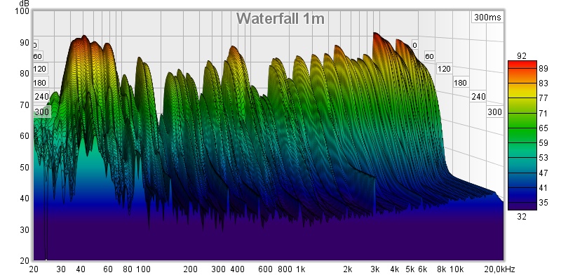

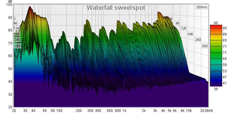

    Da har jeg fått tatt litt målinger.
    Gjorde først måling på ca. 1m avstand og deretter sweetspot. Prøvde også å flytte høyttalere ca. 50cm lenger ut på gulvet(totalt 80cm).
    Fra hva jeg kan se bekrefter det det som tidligere ble nevnt. En dip på ca 100hz, som blir kraftig forsterket av rommet. Samme gjelder fra ca. 200hz.
    For å gå løs på dip'en på ca. 100hz, er det mulig å bruke diffusor på frontvegg for å spre refleksjonene? Evt. andre triks man kan benytte? 60cm glava som nevnt tidligere blir lite aktuelt når HT normalt står 30cm fra veggen. Jeg har også lerret som strekker seg nesten ut bak HT, så har kun plass på siden av dette og evt. under.
    For dip på rundt 200hz tenker jeg prøve meg med et par absorbenter til på sideveggene. Om ikke det hjelper kan det forhåpentligvis dempe ned litt frekvensene over slik at kurven jevner seg litt ut på den måten.
    Flytting av HT gjør heller ikke noe revolusjonerende ser det ut til. Det å flytte de litt ut flytter litt på kurven, men gjør lite med "dipene" fra hva jeg kan se.
    Ikke bare bare med begrenset plass.

    Trenger ikke å ha målevinduet lenger en til 500hz
    Men du har en voldsom søkk ja.
    Veldig mye energi oppover også.

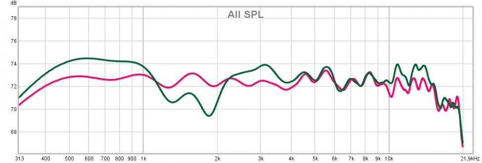

    Der ser man tydelig hvorfor Klipsch er piggtråd for ørene. Men det kan til en viss grad ordnes med EQ.
    Her er mine Klipsch RP160m før og etter EQ (gatede målinger for å eliminere refleksjoner fra rommet og ca 1 m avstand - average av 6 målinger on-axis og off-axis)
    Kort og brutalt, Klipsch er dårlige greier slik de tunes rett fra fabrikk. De nyere (og dyrere sakene) er bedre, men fortsatt helt mongo tunet frekvensrespons.

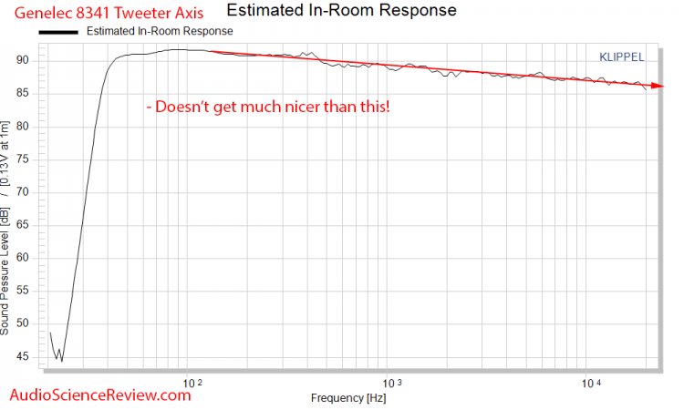

    Det er en kombinasjon av litt tilfeldigheter (første billige saken som dukket opp i nærheten) og min nysgjerrighet på hva man kan og ikke kan få til ved hjelp av EQ, måling og tålmodighet. Jeg er nok litt for krass mot Klipsch på generelt grunnlag da det finnes mange som liker slik tuning og der finnes situasjoner hvor det fint går an å få det til å låte bra, men jeg har mine kjepphester her i livet jeg også. I dag er det slik at vi vet en hel del om hva som skal til for å lage objektivt god lyd, og Klipsch har tradisjonelt sett helt vekk ifra dette for å dyrke sitt image om sprut, dynamikk og liv. I mine øyne kan man bytte ut disse ordene med drøy frekvensrespons og begrenset spredning, og jeg skal vise hva jeg mener med det;
    Først og fremst kan vi se på måling fra lytteposisjon. Der vet vi at en nøytral høyttaler vil få en kurve som faller med stigende frekvens da man får flere refleksjoner og romforsterkning på lave frekvenser da høyttalerne starter omnidireksjonelle og gradvis blir mer direktive etterhvert som lydbølgene blir mindre relativt til høyttalerens størrelse samt at høye frekvenser absorberes lettere av møbler og interiør. En helt nøytral vanlig fremoverfyrende høyttaler vil ha en kurve som faller ca 1 dB/oktav, som ser noe i nærheten av slik ut målt i lytteposisjon;
    Genelec 8341A;
    Genelec 8341A SAM™ Studio Monitor Powered Speaker CEA-2034 Spinorama Predicted In-room Respons.jpg
    https://www.audiosciencereview.com/...nelec-8341a-sam™-studio-monitor-review.11652/
    Nå vil riktignok rommets stående bølger og refleksjoner gjøre at alt under 3-500 hz er bingo og vil fortsette å påvirke kurven i stor grad opp til ca 800-1000 hz, men trenden vil være sterkt synkende.

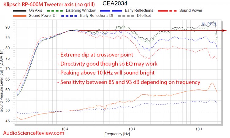

    Ser vi på en relativt hissig Klipsch-variant og den forventede kurven målt i lytteposisjon, ser vi dette;
    Klipsch R-41M Booksehlf Speaker Spinorama CEA-2034 estimated In-room response Audio Measurements.jpg
    https://www.audiosciencereview.com/...klipsch-r-41m-bookshelf-speaker-review.11566/
    En tydelig flatere kurve som attpåtil stiger fra mellomtone og oppover i diskanten. Dette betyr at den tonale balansen vil oppleves veldig lys/lett/skarp. Man kan gjerne si at det oppleves som svak bass og begynne å lete etter feil der, men når den grunnleggende tonaliteten er skjev er det vanskelig å rette det opp med å bare fokusere på ett område.
    Man legger gjerne merke til at de to respektive kurvene også ser annerledes ut ved at den ene har store avvik fra en rett linje, og det kommer av to årsaker; ujevn respons og forskjeller i respons mellom on-axis og off-axis.
    Hvis man har jevn respons mellom on-axis og off-axis kan man korrigere med EQ slik at man ender opp med en forventet flat kurve som følger en slik linje.

    Hvis man ser på de tre øverste kurvene på begge grafer, så ser man at det er sammenheng mellom de tre og de to nederste grafene på bunnen av målingene (de som stiger). Dette er indikasjoner på direktiviteten på høyttaleren og gir et kjapt og klart svar på om on-axis og off-axis følger hverandre godt eller ei. Det betyr egentlig bare at lyden av refleksjoner (indirekte lyd) er den samme som direktelyden hvis de linjene er rette som i Genelecs eksempel.
    Man kan gjerne ha høyttalere med ujevn respons, men god direktivitet som gjør det enkelt å fikse responsen med EQ, som denne Klipschen;
    Men hvis man har varierende direktivitet (ujevne kurver nederst) vil man aldri kunne klare å forandre høyttaleren fra dårlig til bra med EQ.
    For mer info om dette, les gjerne https://speakerdata2034.blogspot.com/2019/02/spinorama-cea-2034-2015-ansi-data-format.html

    Jeg forstår, så om du har 10dB mer ved 2kHz i retning førsrerefleksjonspunktet på sideveggen, så kommer ikke noe av denne energien frem til ørene, fordi jeg ikke har dokumentert det empirisk...
    Hva er det som er en typisk gjenganger i 3-veis konstruksjoner?
    For lite energi i nedre mellomtone. Ofte blir det akkompagnert av for mye et sted mellom 50 og 100 Hz.
    Tja, kan dette bare være konsekvensen av typiske romstørrelser hvor man får en del destruktiv interferens i de to oktavene over schrøder før man virkelig går over i reflekterende gjengivelse? Har opplevde dette selv at det gjerne kan være et vanskelig område i flere rom jeg har brukt.
    Jeg har inntrykk av at med en del 3-veis høyttalere så er det begge deler. Hvis man skal ha et mellomtone-element som jobber mellom f.eks. 200 Hz og 3 kHz, så skal det ideelt sett ha 4 dB mer følsomhet enn diskanten. Det er nødvendig for å kompensere for tapet av SPL som følger av at høyttaleren går fra 2Pi til 4Pi stråling mellom ca 900 Hz og 200 Hz. Svært få mellomtone-elementer har denne følsomheten, og i tillegg så er baffelsteget en utfordring ifm. delefilteret. Så er det gjerne et basselement med høyere følsomhet enn mellomtonen, pga større membranareal, som i tillegg får stadig mer drahjelp fra rommet nedover i bassen. Nettoresultatet blir ofte et hull som er sentrert rundt 150-200 Hz. De høyttalerne som er godt designet har løst dette, men mange har ikke løst det.
    Når det gjelder vanskelig interferens i rommet, så vil det som regel være slik at kanselleringene og forsterkning går nogenlunde opp i opp ift totalt lydtrykk. Kanselleringene kommer med en oktavs mellomrom. Og så vil det være forsterkning i mellom. Hvis den første kanselleringen skjer ved 70 Hz, så dukker det opp en ny ved 140 Hz osv. Mellom disse to vil det være romforsterkning. Når totalen ligger lavt over et par oktaver, så skyldes det ofte at høyttaleren har for lite energi i nedre mellomtone.
    Snickers-is
    05.02.2004
    19.387
    18.928
    Deler man ved 200Hz, noe som er litt lavere enn hva som er vanlig, så vil man allikevel få med seg nivå fra bassene et stykke lenger opp.
    I de fleste tilfeller ender man opp med å også dempe mellomtonen fordi bassene gjerne har den laveste følsomheten.
    Høyttalere som mangler nivå i nedre mellomtone gjør som regel dette på grunn av måten de er tunet i bassen, og fordi man gjerne tuner høyttaleren ved å kalibrere bassområdet generelt mot mellomtone og diskant. Det er ikke så veldig mye man kan gjøre i filteret for effektivt å EQ-e bassdriveren(e).
    Høyttalere med tilstrekkelig nivå i nedre mellomtone er ikke alltid så lettsolgte fordi brorparten av kundene verken har god akustikk eller gode muligheter til fleksibel plassering. Derfor er dette ofte et designvalg.
    2 og 2,5-veis høyttalere lider i like stor grad under samme type tuning.
    Og, som Kalle Klovn var inne på, dette med refleksjoner er et tema. For eksempel er gulvrefleksjonen et gjengangerproblem som rammer dette området. Det samme gjelder refleksjonen fra framveggen.

    Siden vi er på REW. Jeg driver og justerer inn nye høyttalere i ny lytteposisjon. Da tar jeg alltid tid til på å justere meg fram, og jeg bruker god tid til å lytte mellom hver justering. For interessens skyld målte jeg i dag med både REW (vist begge kanaler og gjennomsnitt av begge med smoothing i midten) og XTZ (venstre øverst og høyre nederst) for å se om de gir forskjellige målinger. Mye er likt, men noen forskjeller er det.
    Snickers-is
    05.02.2004
    19.387
    18.928
    Siden vi er på REW. Jeg driver og justerer inn nye høyttalere i ny lytteposisjon. Da tar jeg alltid tid til på å justere meg fram, og jeg bruker god tid til å lytte mellom hver justering. For interessens skyld målte jeg i dag med både REW (vist begge kanaler og gjennomsnitt av begge med smoothing i midten) og XTZ (venstre øverst og høyre nederst) for å se om de gir forskjellige målinger. Mye er likt, men noen forskjeller er det. Vis vedlegget 577898
    Det mest sentrale her er nok graden av smoothing.
    Kalle Klovn
    15.09.2009
    4.160
    4.330
    Sandnes
    Det mest sentrale her er nok graden av smoothing.[/QUOTE]
    Ja, graden av smoothing er der for å lettere identifisere gjennomsnitts nivåene i forhold til hverandre. Uten smoothing kan det bli litt maskert. De fleste peaker og dipper er ganske like. Noe forskjell er det (også uten smoothing)- først og fremst over ca 5khz. I toppen indikerer REW høyere nivå enn XTZ.
